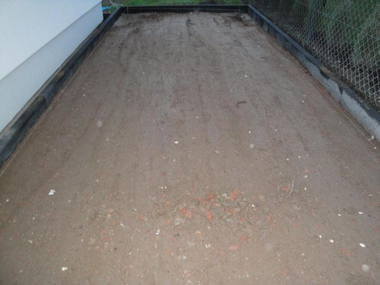

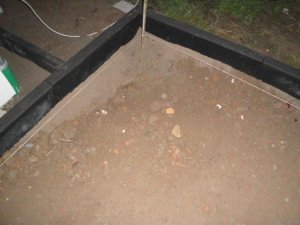

    bei mir wird gerade die Einfahrt gemacht. Vereinbart war 30-40 Recyclingbeton Schotter. Dachte ok hatte schon öfter gelesen, wird schon passen.
    Nur was bei mir angeliefert wurde ist Bauschutt mit Sand. Zum Teil ist Holz, Fliesen, Kabel, Poroton usw. enthalten.
    Ist das Recylingbeton Schotter? Vielleicht sollte man es Bauschutt Schotter nenne, dann wäre es treffender.
    Ob ich nicht schon genug Bauschutt auf dem Grundstück habe. Hätten die gleich den nehmen können.
    Den Bauschutt den ich entsogt habe, war sogar besser als das, da war wenigsten wirklich Beton drin.
    Woher weiß ich dass jetzt da richtige geliefert wurde? Ist das wirklich Recyclingbeton Schotter

    erst einmal klären was wirklich vereinbart ist
    "Schotter" und "30-40" ist das was da eingebaut wurde jedenfalls nicht, aber das wäre m. E. auch nicht geeignet
    das ist ganz normales Bauschutt-Recyclingmaterial, da ist größtenteils alles das drin was als Bauschutt angeliefert oder in den Container gekippt wird
    Holz- und Kabelreste groß aussortieren wird bei dem Preis da niemand können oder wollen, also sind sie drin
    Alternative wäre z. B. Frostschutz 0/32
    Die Bezeichnung "Recyclingbeton Schotter" erweckt eine Erwartungshaltung, die das Produkt hier nicht erfüllen kann

    ah sorry. Ich meine 30-40 cm dicke Recyclingbeton Schotter. Die Körnung wurde gar nicht angegeben.
    Kann man den Bauschutt-Recyclingmaterial für sowas verwenden?
    Als es ist kein Recyclingbeton Schotter? oder wie soll ich das verstehen? Oder ist das so ein allgemeiner Begriff für Bauschutt-Recyclingmaterial?

    Was wurde denn vereinbart ?
    Ggf. Wiegescheine geben lassen. Da steht ja normal auch drauf was geliefert wurde.

    Also ich gehe mal von aus das das auf dem Bild Recyclingschotter ist.
    Von daher "geliefert wie bestellt".

    Betonrecyclingmaterial besteht überwiegend aus ... genau: Beton.
    Eingebaut wurde scheinend nicht näher spezifiziertes RC-Material, was aber nicht unbedingt problematisch sein muss - sprich, es kann genauso geeignet sein.
    Ich persönlich wurde die entsprechenden Eignungsnachweise an die Qualität (Schadstoffgehalte, Frostssicherheit etc. also Gütenachweis z.B. gemäß TL MIN) und erreichte Tragfähigkeit fordern.

    wenn das vereinbart wurde, dann entspricht das eingebaute Material nicht der Vereinbarung
    wobei, wie geschrieben, Schotter für diesen Zweck nicht geeignet ist
    Ob es einen Schotter der ausschließlich aus Betonanteilen besteht tatsächlich gibt, ist dann Sache desjenigen der so etwas anbietet
    (ich vermute daß der Begriff "Recyclingbeton Schotter" hier irrtümlich oder ohne darüber nachzudenken gebraucht wurde) - aber das würde auch nichts daran ändern daß das was geliefert wurde nicht der Beschreibung entspricht
    das ist vielleicht Recyclingmaterial, oder gebrochener Bauschutt, aber Schotter ist das gewiss nicht
    nur diese Art von Material vielleicht umgangssprachlich so oder ähnlich bezeichnet wird, ist es das noch lange nicht

    im Übrigen, habe ich doch oben geschrieben, abgestuftes Material, z. B. Frostschutz 0/32

    dem TS ist es offenbar nicht klar, daß etwas das kein Schotter ist, deswegen einer sein soll weil es umgangssprachlich so bezeichnet wird
    Unklarheiten gehen zu Lasten des Verwenders
    Auch wenn der Begriff nirgends definiert ist, erschließt sich aus der Wortbedeutung um was es sich handelt
    Um Schotter (= Korngröße zwischen 32 und 63 Millimeter) aus recyceltem Beton
    hier aber: kein Schotter, nur zum Teil aus Beton

    Wenn ich heute zu Hause bin, dann gucke ich mir das Angebot noch mal genau an und dann konfrontiere ich damit den GalaBau. Mal gucke was er dazu sagt.
    Werde dann auch nach Wiegeschein nachfragen und entsprechenden Eignungsnachweise an die Qualität (Schadstoffgehalte, Frostssicherheit etc. also Gütenachweis z.B. gemäß TL MIN) und erreichte Tragfähigkeit fordern.
