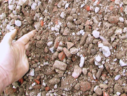

    Angebot:
    70 qm Beton-Recyclingschotter in einer Stärke von 30-40 cm liefern, einbauen und verdichten. 11,50 euro pro qm
    70 qm Pflastersplitt liefern und als Planum für den Oberbelag einbauen 3-5 cm. 6,80 pro qm
    Im Angebot ist noch mehr drin. Ersaushub, Plflastern usw.
    Ok habe einwenig den Namen umgedreht, aber der Sinn bleibt der gleiche.
    Wie erbringt der Gala Bauer diesen Nachweis? Was bekomme ich dann?

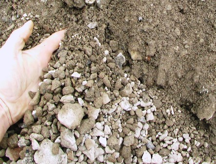

  12. Jan81
    Jan81
    08.03.2009
    2.844
    Fachinformatiker
    Sarstedt
    Das ist Recyclingschotter Beton
    und das Recyclingschotter
    und das zweite habe ich und das ist wohl deutlich ein unterschied.
  13. #33 meisterLars, 19.11.2014
    meisterLars
    meisterLars
    21.03.2008
    694
    165
    NRW
    Herzlichen Glückwunsch!
    Undefinierbares Zeug mit viel zu viel Nullanteil, auf Grund der roten Färbung würd ich mal von einem hohen Ziegelanteil ausgehen. Weitere Zusammensetzung a la "Bevor wirs entsorgen müssen, machen wir RC draus..."

  14. Jan81
    Jan81
    08.03.2009
    2.844
    Fachinformatiker
    Sarstedt
    Die Entwässerung war ok. Mit KG 2000 Rohren und die dichtigkeitsprüfung wurde von meinem Sachverständigen gemacht und wurde bestanden.
    Ich bin auch von Beton Recyclingschotter ausgegangen. Also man jetzt von mir nicht behaupten, dass ihr irgendwo gesparrt habe oder mit die Schuld geben.
    Mir wurde einfach Dreck geliefert und ich weiß nicht wie ich mich wehren soll.

  16. Jan81
    Jan81
    08.03.2009
    2.844
    Fachinformatiker
    Sarstedt
    Ich habe mit GalaBauer telefoniert.
    Er meint Recyclingschotter wäre vereinbart und wurde geliefert.
    Ich meinte, dass in Angebot Beton Recyclingschotter vereinbart und ein meinte, dass das Recyclingschotter wäre.
    Ja dieser Dreck ist Recyclingschotter, oder was auch immer das ist.
    Nur ich habe Beton Recyclingschotter erwartet. Nur mir ist nicht klar ob den Begriff Beton Recyclingschotter gibt und ob ich ein Recht drauf habe.
    :mauer:mauer:mauer:mauer
  17. #37 Stolzenberg, 19.11.2014
    Stolzenberg
    Stolzenberg Gast
    Hallo Jan,
    ja, das ist sicherlich RC-Material. Ob hier wirklich eine Produkteigenschaft gesehen werden kann halte ich für ggf. anzweifelbar. Da ein Abfall so lange ein Abfall bleibt bis er wieder zum Produkt wird...
    Schotter hat zwar niemals einen 0-Anteil in den Siebkurven, aber es geht gegen Null. Und Beton ist Beton und nicht das, was Du beschreibst. Ich hätte gerne ein Foto aus der Nähe!
    Bis dahin folgende Fragen für Deinen Lieferanten:
    1. Durch wen wurde das Material hergestellt und mit Produkteigenschaft freigegeben?
    2. Warum wurde güteungesichertes Verfüllmaterial geliefert wenn etwas anderes vereinbart war?
    3. Siehst Du als Laie noch andere "Verunreinigungen" als Kabel, Fliesen und Holz?
