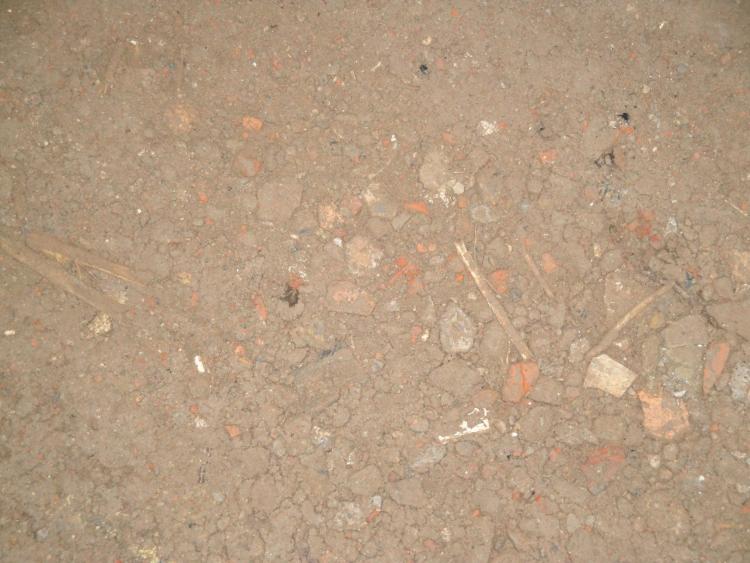

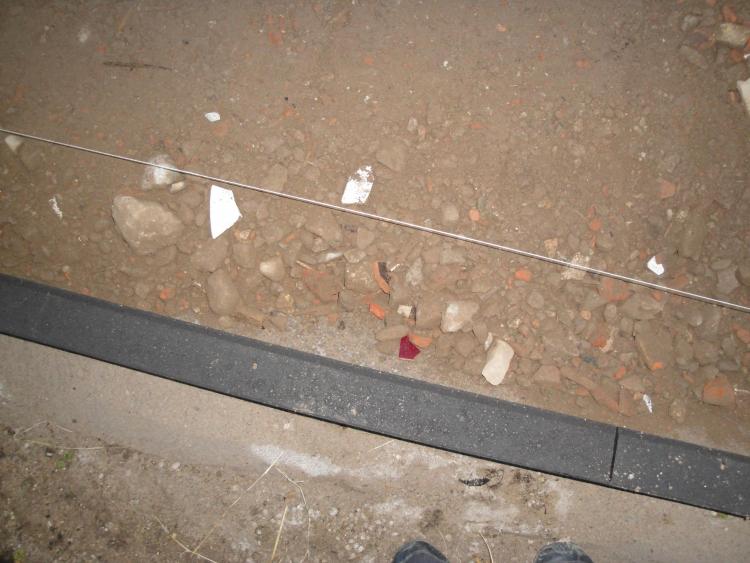

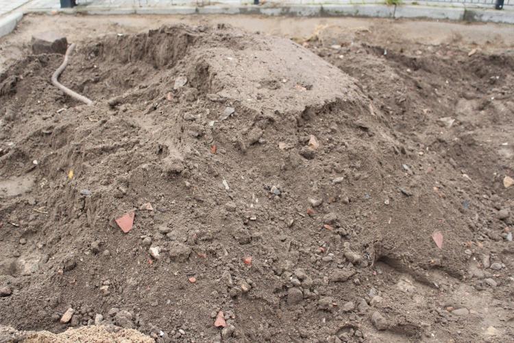

    Habe heute morgen noch paar schöne Bilder gemacht.
  2. #42 Kater432, 20.11.2014
    Kater432
    Kater432
    27.10.2011
    1.447
    Techniker
    Teltow bei Berlin

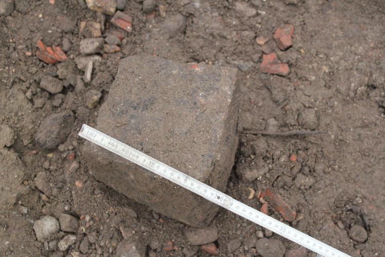

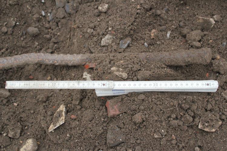

    Wir haben heute mit den Arbeitern gesprochen, der chef war heute nicht da. Auf Nachfrage nach Lieferscheinen konnten Sie uns zumindest keine geben. Auch auf unser Hinweis, das unser Zeug viel zu fein ist und kaum grobe Brocken drin sind, haben Sie es eigentlich eingesehen und schon gemeint, das alles rauskommt und Schotter hinkommt. Wir haben dann aber trotzdem nach den Lieferscheinen gefragt, damit wir wissen, was das war/ist. Auf Nachfrage, das dies doch nicht Material von der anderen Baustelle ist, haben Sie auch nicht verneint. Da war es für uns eigentlich klar.
    Trotzdem hat später der chef angerufen und meint, das ist RC Schotter 0/32 aus Betonrecycling. Er hat auch Lieferscheine die er morgen bringt. Kann er sowas sich falsch austellen lassen, von dem Händler hier unten bei uns? Ich meine Datum/uhrzeit sollte dort doch sicher drauf stehen. Da sehen wir zumindest ob das wirklich gestern und vorgestern geholt wurde.
    Unser Zeug sieht aus, als ob es hauptsächlich aus Feinmaterial besteht. Mehr als hier auf den Bilder. Bilder kommen später noch.
    Überlege auch nach der Arbeit mir nen Eimer mitzunehmen und dort zu dem Hof mal zu fahren und zu fragen ob die sowas haben und WAS das ist. Zumindest sehe ich keine Ziegelreste / Holz oder so bei uns drin.
    Nur ne 60cm 2-3cm dicke gebogene Eisenstange und ein Granit-Pflasterstein wie im Straßenbau (die großen)

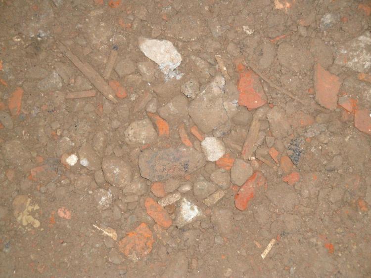

    Hier die Bilder. Laut dem Chef ist das BetonRC 0/32 mit Zertifikat. Das will er mir morgen mittels Liefer/Abholschein zeigen.

    Sieht für mich auch genau danach aus!
    Was denkst Du, wie "zermahlener Beton" aussieht?
    Fremdstoffe können immer minimal vorhanden sein. Wenn Dir das nicht gefällt, solltest Du Mineralgemisch, Frostschutzmaterial oder dergleichen bestellen!

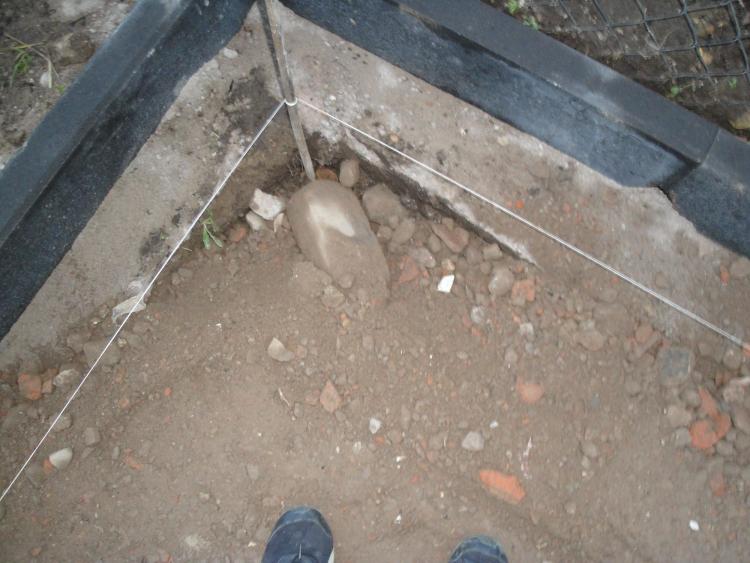

    So ein Quatsch!
    Bild 1 und 2 können genau das gleiche Maerial sein, nur dass auf Bild 2 gerade eine Probe mit etwas mehr Ziegelanteil zu sehen ist!
    Auch im Betonrecycling (so heißt das hier bei uns) können Fremdstoffe wie Ziegel, Keramik o.a. enthalten sein!
    Demzufolge auch im von Dir genannten "Recyclingschotter Beton"!

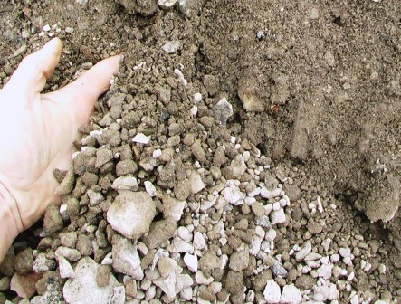

    @tkoehler78 dann guck dir mal die Bilder #41 an. das soll "Recyclingschotter Beton" sein??? Das ist Bauschutt. So macht Recycling null sinn.

    Ich hatte aber Deine Bilder aus #32 kommentiert!:bef1017:
    Laut TL Gestein-StB können in Summe bis 30% Ziegel, Keramik, Fliesen, Steinzeug im RC enthalten sein!
    Und das dürfte selbst bei Deinen Bildern von #41 noch im Rahmen sein.
    Lediglich die Fremdstoffe wie Holz, Gummi und dgl. dürften die 0,2%-Grenze überschreiten!

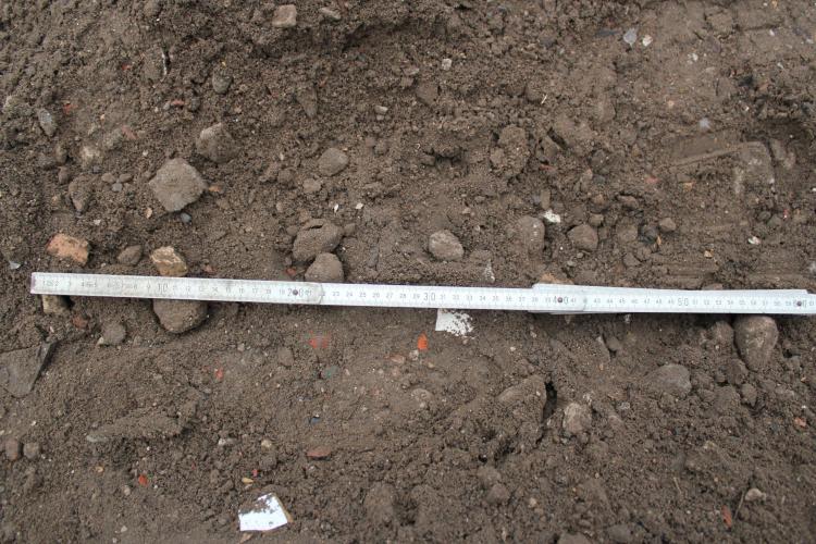

    Aber sollte als Tragschicht nicht auch ein bissel mehr an gröberen Korn vorhanden sein? Es ist ja wenn ich mehrere Handvoll nehme, alles wie nasser Sand. Keine größeren Brocken wie auf den beiden Vergleichbildern von Jan

    Kann an deinen Fotos nix ungewöhnliches erkennen.
