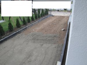

    ich glaube der Kampf ist noch nicht zu Ende. Gestern wurde nur die obere Schicht ca. 5 cm abgekratz. Ich befürchte die werden einfach 5 cm Mineral Gemisch drauf machen, damit es so aussieht, dass sie alles ausgetauscht haben.
    Jetzt kommt die härte. Der Mitarbeiter hat gesagt, dass die immer das Zeug nehmen und immer von ihrem Hof.
    Gerade hatte ich eine unterhaltung mit dem Arbeiter von der Firma. Ich sage zu ihm dass ist Bauschutt. Dann sagt er zu mir: Was ist RC Material, dass ist Bauschutt. Nur es gibt Bauschutt und rein mineralischen Bauschutt. Dann gibt es nur Beton Bauschutt. Unter Beton RC verstehe ich nur Beton Bauschutt mit ein wenig Fremdanteil. Punkt.
    Ich hab mal eine Beschreibung von einem Recyclingpark hier in der nähe
    Beton-Recycling 0/45
    Auf 0/45 mm gebrochenes und gesiebtes Material aus Beton und Asphaltaufbruch. Geeignet als Unterbau für Wege, Straßen und Plätze jeder Art. Gut verdichtungsfähig, auch bei nassem Wetter gut einbaubar. 5,36 €/t
    Leider hier ohne Gütersiegel.
    Als ich ein GalaBauer gesucht habe, da hatte ich absolut nichts gegen RC Material. Heute würde ich jedem Raten, wenn RC Material, dann mit gütersiegel oder gleich auf RC Material zu verzichten.
    Wer möchte schon Bauschutt in seinem Vorgarten haben? Davon habe ich hier mehr als genung.

    so lächerlich. Die haben tatsächlich 5 cm abgekratzt und machen jetzt mineralgemisch 0/32 drauf.

    Also, ich erkenne RCL-Material.
    Gut, wieviel Prozent Fremdbeimengungen habe wir denn ? Ich unterstelle Jan81 ganz einfach mal, dass er z.B. genau die Stellen mit dem höchsten Holzanteil festgehalten hat.
    Hier wird von mancher Seite Jans "Panik + Frust" unterstützt, ohne das es aus der Ferne wirklich zu beurteilen wäre oder es sonst irgendwie helfen würde.

    Klar habe ich Panik und Frust? Ah bin irgendwie selber dran schuld.
    Hier jedenfalls das Bild:

    Zumindest nicht unschuldig, aber m.E. nicht weil du an Architekten, Statiker, Bodengutachter und drei Projektsteueren gespart hast.
    Du drehst dich im Kreis, ohne weiter zu kommen, wobei die Beiträge hier eben teils auch nicht helfen.
    Ich bleibe dabei: ich sehe hier erst einmal kein technisches Problem, Voraussetzung bleibt aber der Nachweis der Frostsicherheit und der erreichten Verdichtung.

    Nach einem halbherzigen Versuch die Sauerei zu überdecken wurde jetzt alles ausgebaut. Jan hat dies soeben bestätigt und ich werde nun eine entsprechende Meldung an die untere Abfallbehörde absenden und den Ortstermin stornieren.
    Der Unternehmer wurde entsprechend belehrt und konnte keine Argumente gegen den Abfallcharakter seine Materials hervorbringen. Er sagte einen Austausch durch ein unbelastetes und aus Beton-Monocharge 17 01 01 hergestelltes Material gemäß ursprünglichem Angebot zu. Da dies scheinbar ein größeres Problem war als von mir vermutet liegt bei Jan jetzt ein Natursteinmineralgemisch 0/32 zur Verarbeitung bereit.
    Der Gala-Bauer ist somit erst einmal fein raus, aber sicherlich für einen unangemeldeten Besuch vorgemerkt...

    da kommt noch 3-5 cm splitt und dann 8 cm tiefe Betonpflaster. Dann Gefälle von Haus, deswegen sieht da so niedrig aus.
