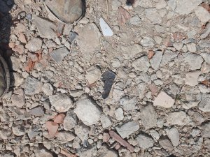

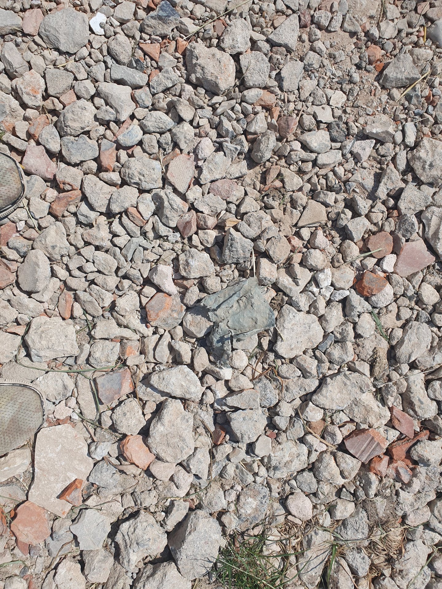

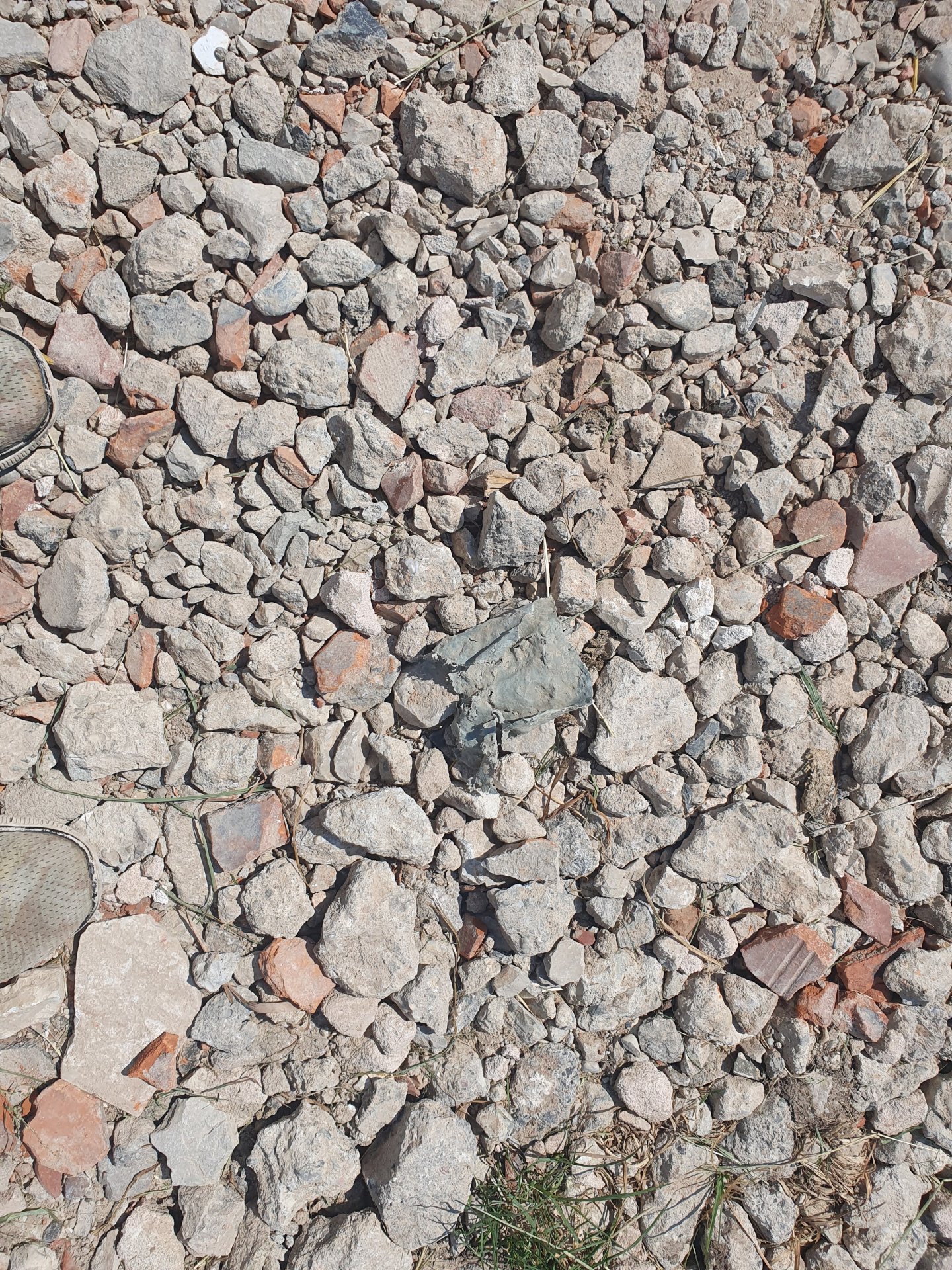

    Ich habe ein kleines Gartengrundstück, zu dem ein Feldweg führt, zu dem ich normalerweise mit dem Fahrrad fahre.
    Dieser Feldweg wurde inzwischen mit Recyclingschotter belegt und ist mit dem Fahrrad und auch zu Fuss kaum noch passierbar, da die Gesteinsanteile bis 5 cm groß sind. Außerdem befinden sich viele Fliesenanteile darin, dass ich befürchten muss, eine Beschädigung der Reifen zu bekommen. Auf diesem Weg laufen normalerweise auch viele Spaziergänger und Hundebesitzer. Meine Frage ist das denn zulässig diesen - meine Meinung nach verunreinigten - Recyclingschotter offen auf Feldwegen aufzubringen??

    Wie war der Feldweg denn vorher befestigt? Festgefahrener Sand oder lag vorher schon Schotter und es wurde nur aufgefüllt?
    RC-Material ist für ungebundene Decken mit Einschränkungen und entsprechenden Nachweisen zulässig. Das was du beschreibst, gehört vermutlich nicht in diese Kategorie, aber ohne Kontext nur vermutlich. Für eine Temporäre Baustraße wäre ich da nicht kleinlich.
    Das einfachste wird sein, jemanden von der Bauverwaltung oder vom Bauhof anzurufen und sich das dann vor Ort anzugucken.
    Manche sind da durchaus pragmatisch und einsichtig.
    Falls das nicht hilft, wäre zu klären, welches Regelwerk gilt.
    Im ländlichen Wegebau dürfen ungebundene Decke nur mit natürlichen Gesteinskörnungen hergestellt werden.

    Vielen Dank für die Antwort, endlich jemand, der sich damit auskennt!
    Der Weg war vorher größtenteils festgefahren und lediglich die Löcher leicht aufgeschottert.
    Es handelt sich um eine kleine Gemeinde und so habe ich inzwischen mit dem Bürgermeister als Weisungsbefugten gesprochen. Er hat mir erklärt, dass die Gemeinde diesen Schotter von einer Nachbargemeinde geschenkt bekommen hat, er wurde sogar angefahren. Langfristig sei geplant, den Weg zu befestigen - mit der finanziellen Hilfe der Unteren Naturschutzbehörde, Bereich Naherholung. Eine entsprechende Zusage ist aber noch nicht da, erhofft er aber in der nächsten Zeit.
    Aus eigenen Mitteln könne die Gemeinde das nicht leisten. Es werde voraussichtlich dann Anfamg nächsten Jahres befestigt. Er werde aber mit dem Bauhof reden, ob es eine Verbesserungsmaßnahme gebe....keine Ahnung was, ein paar Mal Darüberwalzen?
    Es ist also vorerst mal eine billige Bauschuttentsorgung auf einem Weg, auf dem normalerweise viel Spaziergänger mit und ohne Hund und Fahrräder unterwegs waren.

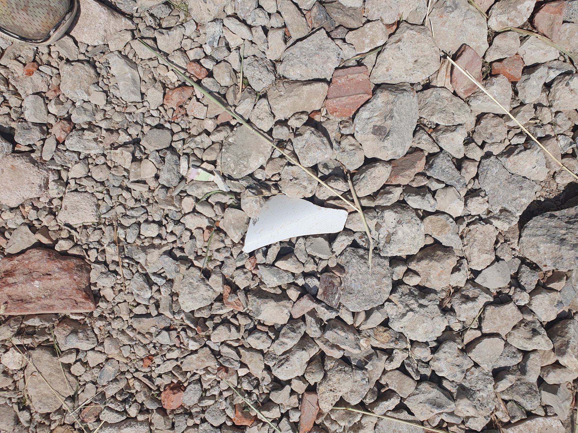

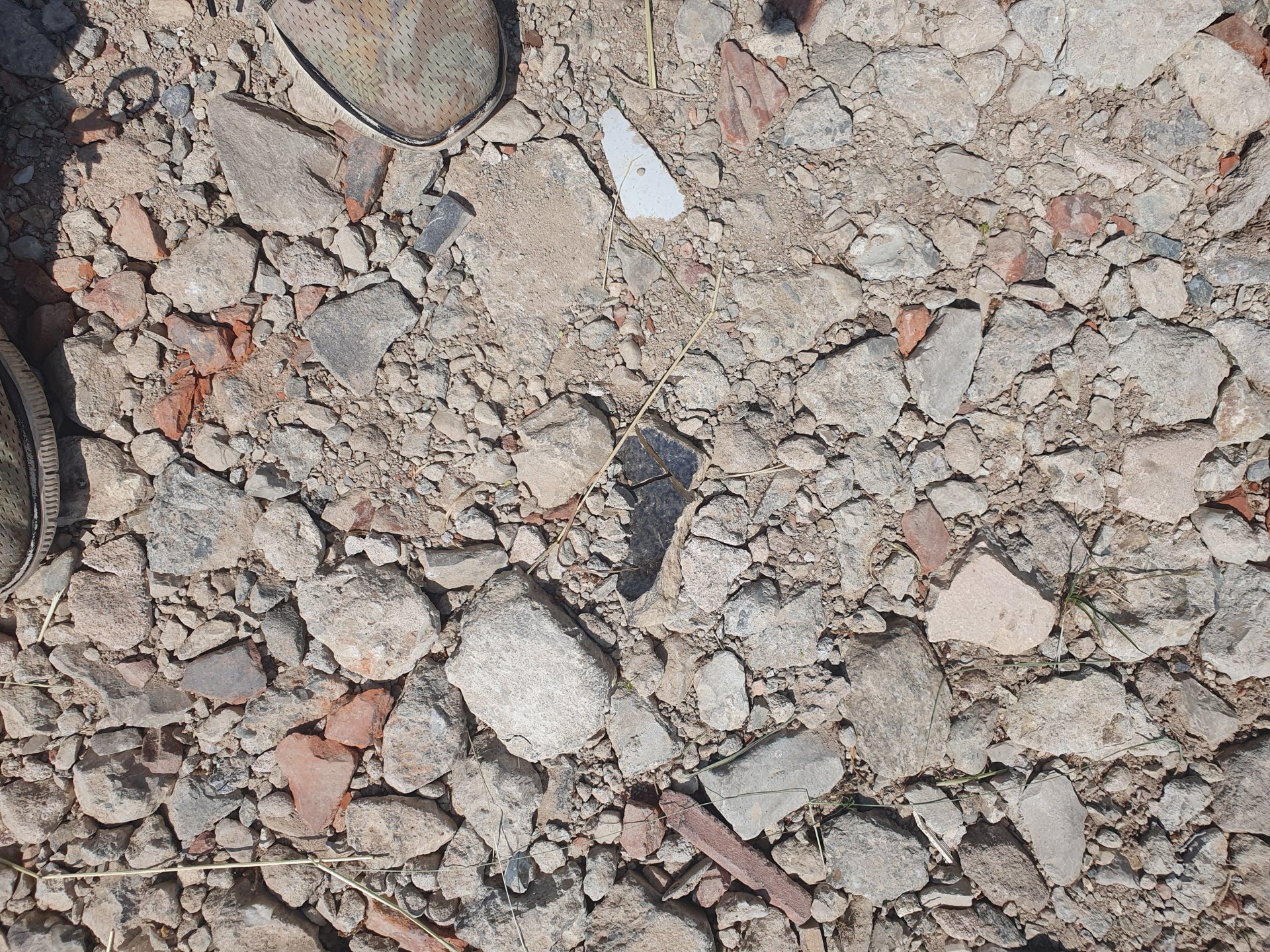

    Es sind z.T. bis zu 10cm große Stücke einer WC-Schüssel zu finden. Ich hänge mal ein paar Fotos an.

    Dann hätte man halt gleich den "richtigen" Unterbauschotter nehmen können und nicht diesen Müll....
    Man könnte deutlich feineren Schotter/Kies drüberkippen und dann halt mit einer Rüttelplatte verdichten. Wie lang ist denn der Weg?

    Würde mich nicht wundern wenn das Zeug komplett wieder ausgebaut wird.
    Aber soll ja auch nicht dein Problem sein. Nur das deines Bürgermeisters.
    Wenn es am Ende eine unbefestigte Decke wird, solltest du ansprechen, dass der Weg als Radweg genutzt wird.
    Für wassergebundene Decken auf Radwegen sollte eine maximale Korngröße von 16mm eingebaut werden.

    Wenn mich nicht alles täuscht muss das Recyclingmaterial erst durch einen Brecher der es kleiner macht.
    Viele sparen sich das was ggf sogar irgendwo gesetzlich verboten ist.
    Also am besten ab zu einem Fachanwalt.

    Den Fotos nach wurde es gebrochen, aber halt sehr grob. Als Deckschicht ist das so nicht geeignet. Ich würde den Bürgermeister mal fragen, wie das Material vom Labor/Baugrundgutachter deklariert wurde.
    Unter einer gebundenen Decke wie z.B. Asphalt mag das mit RC vielleicht noch gehen, wenn da nur noch eine wassergebundene Decke als Endausbau liegen soll, muss das RC aus meiner Sicht wieder raus.
