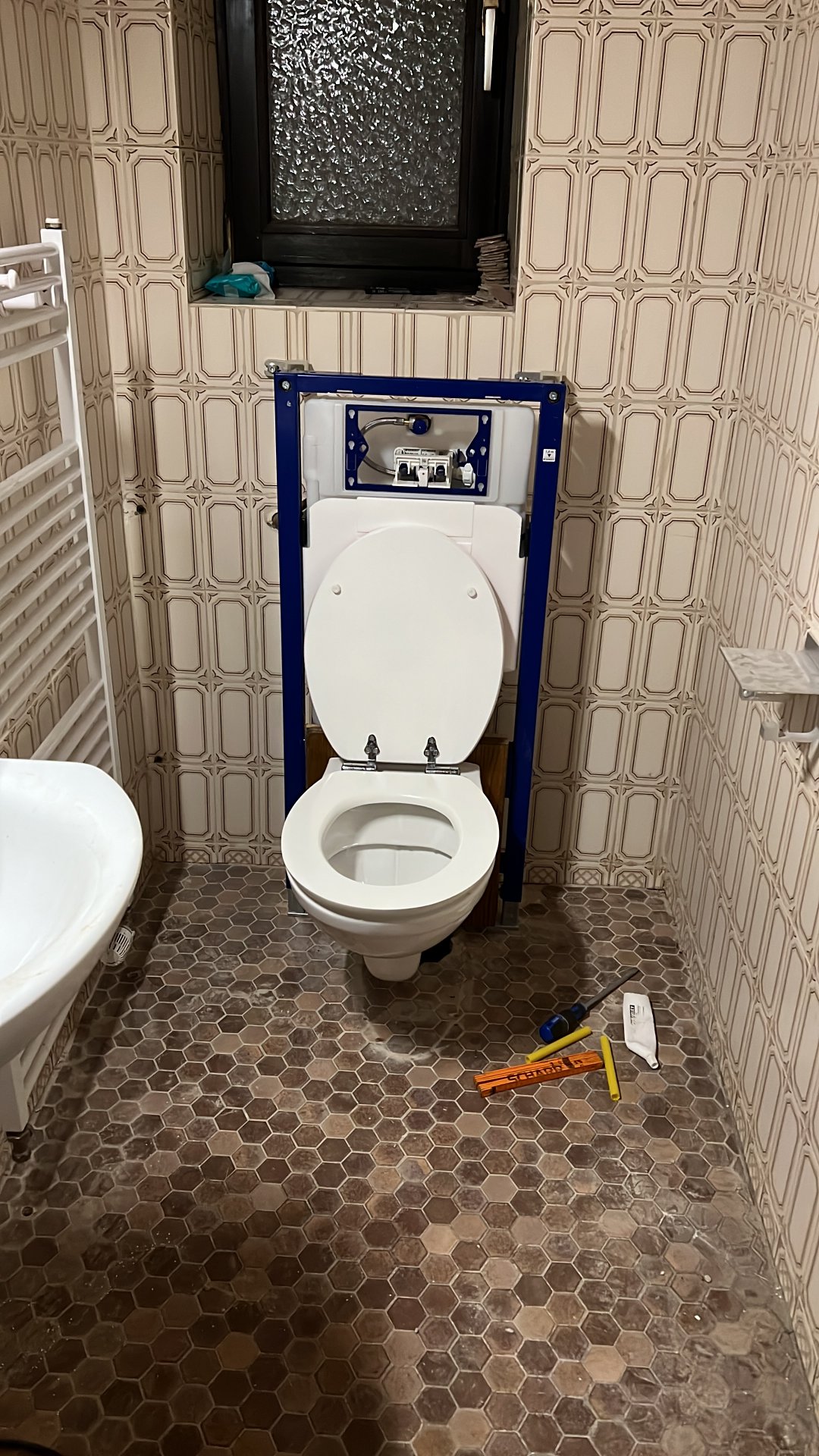

    Habe es nun erst mal provisorisch montiert damit man einen Eindruck kriegt (und es benutzbar bleibt).
    Der Raum soll zukünftig bis zur Fensterbank gefliest werden.
    Mein Sohn hatte die Idee ob wir da nicht rechts im Bild ein Regal machen könnten.
    Aktuell ist die Vorderkante Ständer mit 19 cm zur Wand montiert und links sowie rechts habe ich von der Kante Ständer bis zur Wandfliese 34 cm.
    Lohnt es sich da ein Regal einzubauen, für Toilettenpapierrollen etc ?
    Oder wird das vom Platz her zu knapp mit den Profilen etc?
    Auf der Fläche rechts im Bild neben dem Fenster muss ich mit tief bohren aufpassen, da läuft die Entlüftung vom Abwasserrohr rauf. Aber an der gegenüberliegenden Wand wäre es kein Problem.
    @Alex88 @Fred Astair vielleicht habt ihr da ja eine Idee oder gehässige Kommentare :)
    @K a t j a @Fabian Weber @11ant falls ihr noch gestalterische Ideen habt diese wären natürlich auch willkommen.
    Bodenaufbau kommt auch neu inkl. FBH und Dämmung, die Hühnerleiter würde ggf. auch entfallen.
    Kann ich sonst auch im Bad verwenden.
    Ich habe aktuell den Ständer auf 0 OKFF gelassen, wäre aber kein Problem die Beinchen dann auf die Rohdecke zu stellen. Falls sich die Anschlusshöhe an Wasser/Abwasser nochmal größer ändert, würde ich das dann auch anpassen.

    Das Vorwandelement trägt sich selbst, der Rest muss nix halten, also ab dafür!
    Eine durchgehende Ablage quer oben drüber und links und rechts ein kleines Regal. Ich würde noch kucken, ob sich Türen realisieren lassen. Könnte helfen gegen mögliche Verunreinigungen ...

    Ob es sich lohnt ist ja allein eure Entscheidung. Funktionieren würde es schon. Musst halt die Profile verschachtelt montieren. Die Böden würde ich dann nicht aus Gips machen sondern aus Holz.
    Du kannst ja auch die Vorsatzschale mit dem WC Element enden lassen und in die Nische direkt ein kleines Holzregal einbauen (lassen). Wäre dann die nobelste Ausführung meines Erachtens.

    Das ist jetzt gemein. Wenn Du mich so direkt aufforderst, fällt mir keine Gehässigkeit ein. :)
    Du kannst das Tragegestell einfach U-Förmig beplanken und rechts und links Lautsprecherboxen, Ablage für Whiskeyglas und Zigarren einbauen.
    Da Ihr sicher keine Stehpinkler habt, würde ich komplett auf Fliesen verzichten und für das WC-Gestell eine kräftige farbige Beschichtung wählen.

    Ich bin ja immer ein Fan von raumhoch die Vorwand. Und dann ein richtiges Holz Fensterbrett.
    Die Wände würde ich nur spachteln uns streichen, es gibt abwaschbare Farben auch in matt.

    richtig, bei uns sind alle gut erzogen und setzen sich hin.
    Es ist sogar angedacht das Bidet welches aktuell im Badezimmer (ohne WC) ist zu entfernen und stattdessen hier im WC eine Bidettoilette zu montieren.
    Das heißt ihr seht es nicht als technisch nötig an hinter dem WC zu Fliesen sondern eine geeignete Farbe zu nehmen ?
    was nimmt man da ? Das was man umgangssprachlich als „Latex“ Farbe bezeichnet ?
    mit dem Regal wird es wohl tatsächlich zu viel heckmeck
    das WC ist ohnehin ein „langer Schlauch“, die 20 cm neben der Toilette muss ich jetzt nicht unbedingt ausnutzen.

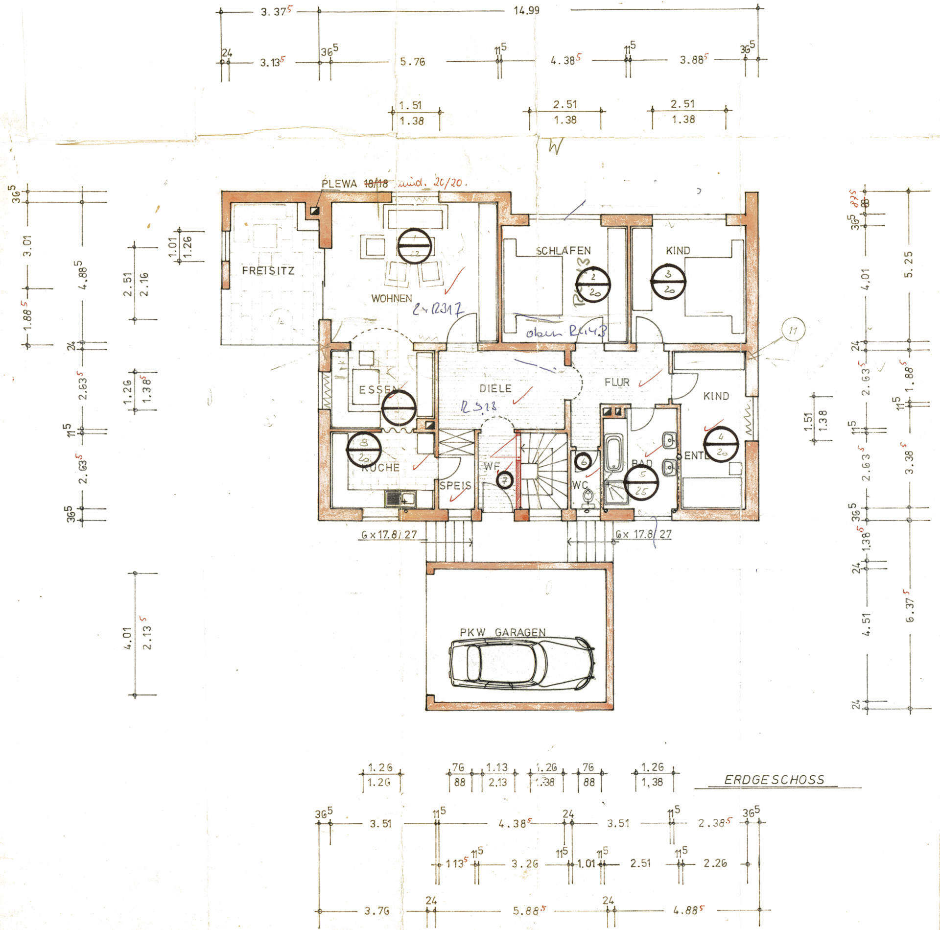

    @K a t j a und @Kriminelle ich scanne euch den Grundriss von dem Bereich WC, Flur und Bad ein inkl Fenster, Brüstungshöhen usw.
    Denke das ist besser wenn man es als Gesamtbild betrachtet, auch wenn die große Aktion noch etwas warten muss.

    Ich habe die Vorwandschale damals einfach lackiert. Irgendein stinknormaler Baumarkt-Lack. Hält jetzt seit 17 Jahren.

    Alternativ zu Fliesen oder Streichen könnte man auch Designbelag kleben

    Sehr gute Entscheidung. Ein Dusch-WC habe ich jetzt seit fast zwei Jahren und möchte es nicht mehr missen.
    Vergiss nicht einen Stromanschluss mit ins WC-Gestell zu legen und zieh gleich ein Leerohr vom Spülkasten bis links neben den WC-Abfluss. Spart hinterher viel Arbeit und vermeidet zerkratzte Arme.
    Na der wird doch wohl unterzubringen sein.
    Für einen Helios ELS reicht schon eine 80er Kernbohrung.

    Pack doch die Wandheizung gleich in die Vorwand vom WC.

    @K a t j a @Kriminelle @Fabian Weber anbei mal das EG.

    Zu dem Plan:
    Der Heizraum im KG mit allen nötigen Anschlüssen was Warmwasser, Abwasser, Heizung usw angeht ist direkt unter der Fläche WC+Bad.
    Plan kann ich dazu auch noch einstellen.
    Das Maß vom WC Raum stimmt wohl nicht ganz oder ich hab es falsch abgelesen. WC ist ca. 120cm breit.
    Bin da für jeglichen Input und Ideen sehr dankbar, auch das Bad soll als nächstes komplett erneuert werden.
    Norden ist exakt planrechts.

    Handwaschbecken im WC wäre gut, ist aber da oder?
    Und steht die DS tatsächlich in der Garage? :)
  20. #20 Fabian Weber, 26.02.2022
    16.576
    6.616
    Bad finde ich gut so oder soll da auch ein WC rein?
