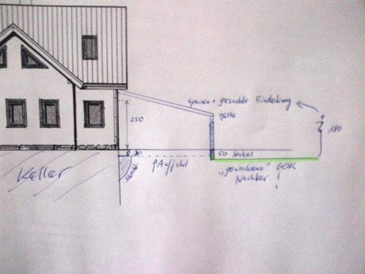

    so, hier mal die Idee, ich habs schnell aufgemalt und mit dem Handy fotografiert...
    Falls Ihr die Maße überhaupt erkennen könnt versteht ihr dann auch, warum ich ein Schleppdach brauche...
    250cm Ende Küchenfenster (gleiche Höhe wie in der Ansicht) + 25cm Rolladenkasten + 30cm Buntsteinputz Keller (Endhöhe Lichtschacht) heißt:
    bei 305cm kann ich erst ANFANGEN eine Pfette ans Haus zu schrauben, hier kommt also noch der Aufbau dazu...
    Geländeoberfläche des Nachbarn liegt aber nochmal 50cm tiefer als meine Auffahrt, also das ganze +50cm...355cm + Dachaufbau
    3m im Mittel...also ein gerader Carport ist nicht drin

    Moin Absoluter Grenzfall!! Unterschreitung ist 8° der Mindestregeldachneigung bei Dachziegeln und Dachsteinen. Wenn es mein Dach wäre, dann regensicheres Unterdach, weil ohne Dämmung.

    Trotzdem Danke. Würden denn die Experten hier -aus funktionaler Sicht- bei einer Eindeckung mit Pfanne Doppel-S bei 15 Grad und Regensicheren Unterdachabdichtung mitgehen wollen?

    Regensicher und gut, du wirst es ja wohl nicht dämmen wollen und so kann Feuchtigkeit, wenn der Fall mal eintreten sollte, auch wieder ablüften. Funktional sieht aber anders aus.. Ich habs leider immer noch nicht verstanden warum man sich so einen Krampf an tut.

    In MeckPomm für Grenzgarage/Grenzcarport = max. 3M. Höhe der Wand auf der Grenze.
    Wenn im B.-Plan/Baugenehmigung nichts anderes bestimmt ist, gilt natürliche Geländeoberfläche als Bemessungspunkt für die Wandhöhe.
    Insoweit ist die Skizze des TE richtig.

    es ist so wie Baufuchs schreibt: 3m mittlere Wandhöhe, mögliche Länge 9m. Carport zählt in MV zu den Garagen (Garagenverordnung). Und ja, natürlich, wird vom gewachsenen Boden ausgegangen. Überbauungstoleranzen (ähnlich wie in Brandenburg) sind in MV nicht aufzufinden. Auch wenn der gewachsene Boden schwer nachweisbar ist (buddelt ja jeder irgendwie rum), so ist schnell erkennbar, dass ICH 50cm gg meinem Nachbar aufgeschüttet habe. Diese 50 cm fehlen mir natürlich schonmal. Da das Haus ebenfalls höher rausgezogen wurde (Eckgrundstück, extrem Gefälle: im Westen 20cm über Straße, im Osten 130cm über Strasse) befindet sich mein oberer Abschluss des Küchenfensters bereits 3,55m über dem "gewachsenen" also nicht aufgefüllten Boden des Nachbarn, dadurch wird klar, dass ich die mittlere Wandhöhe von 3m mit einem geraden Carport niemals hinbekommen werde, egal wie man misst und rechnet. Eine Möglichkeit gäbe es um das zu realisieren bzw. zwei Möglichkeiten: mit einer Pfette vor dem Küchenfenster, die ich mir dann von drinnen angucken kann, leben bzw. das Küchenfenster zumauern...dann brauch ich sie nicht sehen :) Damit ist es immer eine Rechnerei von den Höhen links und rechts um die 3m (MITTEL) einzuhalten...und entsprechend dieser Änderungen ändert sich dann auch wieder die Dachneigung.

    und Ziel dieses Threads war ja ursprünglich, ob ich mit der Unterschreitung der Regeldachneigung "arbeiten" kann, welche Zusatzanforderungen durch die Unterschreitung bestehen, ob es Alternativen gibt. Natürlich gibt's Alternativen, die hier auch aufgelistet wurden (Bleche, Ethernitplatten). Die Entscheidung WELCHEN Aufbau ich nun wähle ist nämlich (logischerweise) entscheidend für das, was ich dem Statikus vorlege. Ein verblechtes oder Ethernitdach zieht mit Sicherheit eine andere Statik nach sich (weil deutlich leichter), als meine Betondachziegel Br..s Doppel-S. Ziel der Übung war und ist also, dass ich zum Statikus gehen kann und ihm meinen Dachaufbau mitteilen kann, daran berechnet er Pfetten, Sparren, Wände, Bewährungen, Ringanker des Schuppens und den ganzen Kram. Bleche fallen aus wegen "zu laut", Ethernit fällt aus wegen "zu teuer" (3mal so teuer wie die Dachpfannen). Somit bin ich wieder bei den Pfannen und mache dann logischerweise die Abdichtungen, auch gerne inkl. Konterlattung.
