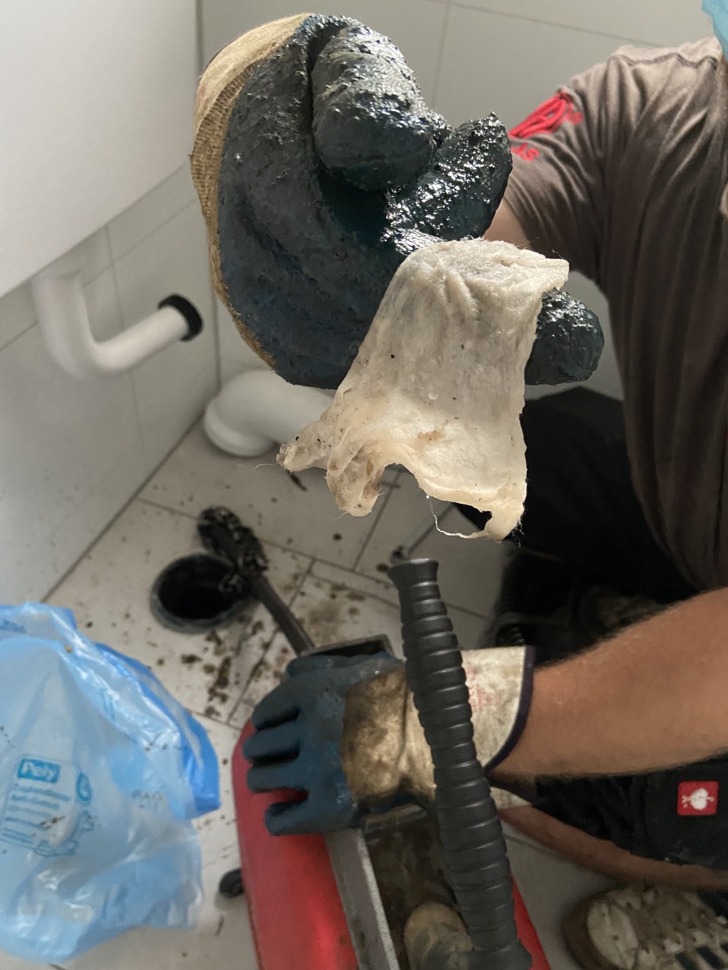

    wir vermieten eine gewerbliche Immobilie, bei der es in den letzten Monaten regelmäßig zur einer Überschwemmung des WCs im EG kommt. Dabei wurden fast jedesmal unter anderem Feuchttücher herausgeholt. Die Rohre wurden geprüft und eine TV Inspektion wurde ebenfalls durchgeführt. Die restlichen Mieter hatten wir über die nicht sachgemäße Entsorgung wiederholt informiert. Leider ist die Situation dadurch nicht besser geworden und nun droht ein Mieter mit Mietminderung. Deshalb meine Frage, gibt es irgendwas was wir noch tun könnten um einen Rückstau dauerhaft zu vermeiden?
    Danke für alle Ideen :)

    Welcher Mieter droht denn da? Derjenige der im EG die Überschwämmungen hat? Oder ein Trittbrettfahrer aus den OGs?
    Die Havarie-Rohrreinigungen legen sie als Vermieter ja sowieso auf die Betriebskosten um, oder?
    Problemlösung? Sie könnten die gesamten Sammel- und Grundleitungen erneuern. Das hilft für einige Jahre bis sich auch dort Inkrustationen gebildet haben an denen die Feuchttücher hängen bleiben.
