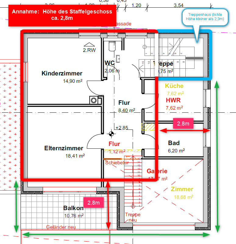

    ich hoffe das ich auf diesem Weg noch Erfahrungen einsammeln kann bzgl. den Regularien bei einem Staffelgeschoss.
    Für mein Bauplatz gilt die LBO 72...das bedeutet das Geschoß muss mindestens auf der Hälfte der gesamten Gebäudeseiten nach hinten versetzt werden.
    Im Anhang noch eine Arbeitshilfe zur Erläuterung der LBO 72.
    Die Definition Hälfte ist bei einem rechteckigen Haus jedoch etwas schwierig zu verstehen .. gemäß der Arbeitshilfe sind 2 Seiten komplett nach hinten versetzt.
    Für mein Verständnis ist das jedoch mehr als die Hälfte , daher habe ich mal eine Skizze gemacht ... siehe ebenfalls Anhang...die grünen Pfeile stellen den Bereich / Länge dar welcher nach hinten versetzt ist (ca. die Hälfte) . Ich hoffe daraus wird meine Fragestellung verständlich und bin sehr gespannt auf euer Verständnis hierzu..
    Vielen Dank schon mal
    Gruss
    Achim

    bitte nicht von dem Balkon auf der Skizze irritieren lassen ..... hier werden wir im Antrag definitiv eine Sondergenhmigung benötigen , weil hier das Regelwerk verletzt wird... die Rückversetzung gilt von den Aussenwänden des darunterliegenden Geschosses.
    Es geht mir vielmehr um den Bereich welcher blau umrandet ist ...also das Treppenhaus.
    Das sollte nach meinem Verständnis möglich sein.

    Nach meinem nicht, da es nicht um die Länge der Außenwände geht, sondern um die Anzahl. Bei einem Rechteck hast Du also vier Außenwände, so dass zwei davon vollständig zurückgesetzt sein müssen. In Deinem Beispiel ist die rechte Außenwand aber nicht vollständig zurückgesetzt.
