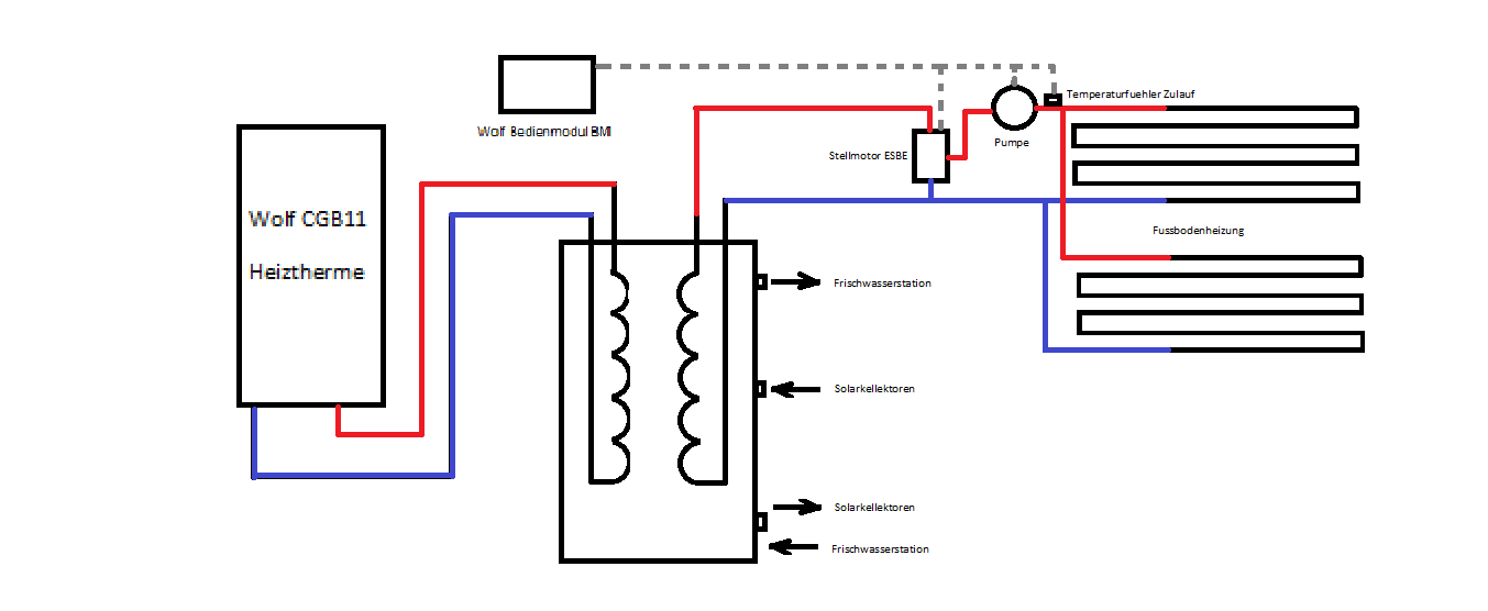

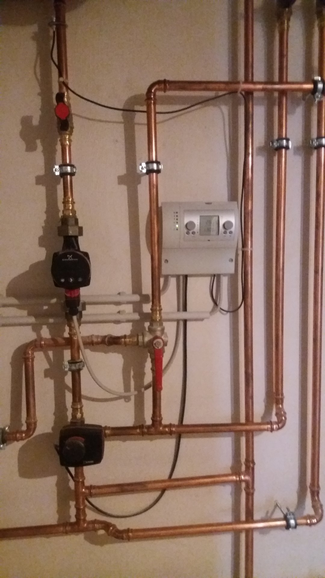

    Bei uns im Haus ist zur Zeit eine Wolf Heiztherme CGB11 installiert, die bisher nur Wärme für die FBH liefert. Die Temperatur und der Durchfluss werden mit einem Wolf Bedienmodul BM geregelt, das mit einer drehzahlgesteuerten Pumpe, einem ESBE ARA 661 Stellmotor (an ein Dreiwegeventil montiert, so dass die Rücklauftemperatur geregelt werden kann) und einem Temperaturfühler am Vorlauf verbunden ist. Das Ganze funktioniert so weit ganz gut, der Brenner schaltet aber sehr oft für nur kurze Zeit ein, was die Lebensdauer vermindern könnte. Die Lebensdauer könnte auch durch Sauerstoff, der über die große Oberfläche der Rohre der FBH eindiffundiert, vermindert werden. Die Rohre gelten zwar als sauerstoffundurchlässig, sind es aber nicht zu 100%.
    Ein Foto der bestehenden Installation Bild1:
    Wir möchten nun die Heiztherme nur noch nutzen, um die Temperatur eines 1000 L Pufferspeicher im oberen Bereich auf etwa 45 – 65 Grad zu halten (Für den Fall, dass die Solarkollektoren nicht genug Wärme liefern). Die Wärme für eine FWS und für die FBH soll dann nur noch aus dem Pufferspeicher kommen.
    Die Hydraulik kann ich mit 2 Dreiwegeventilen von Hand entsprechend umschalten. Man sieht eins dieser Ventile im ersten Bild (roter Griff).
    Ein Schema der auf Solar umgeschalteten Hydraulik:
    Frage: kann das Wolf Bedienmodul BM die Temperatur und den Durchfluss der FBH nach Umstellung auf die neue Hydraulik noch regeln? (es soll ja dann zur Reglung der FBH der Brenner nicht mehr angesteuert werden, was jetzt noch der Fall ist und das lässt sich vielleicht nicht vermeiden). Der Brenner soll nach Umstellung nur noch die Temperatur des Pufferspeichers auf min 45 Grad halten.
    Meine Frage ist also: ist die Reglung mit dem vorhandenen Bedienmodul überhaupt möglich und wenn ja, wie stelle ich das im Menü ein?
