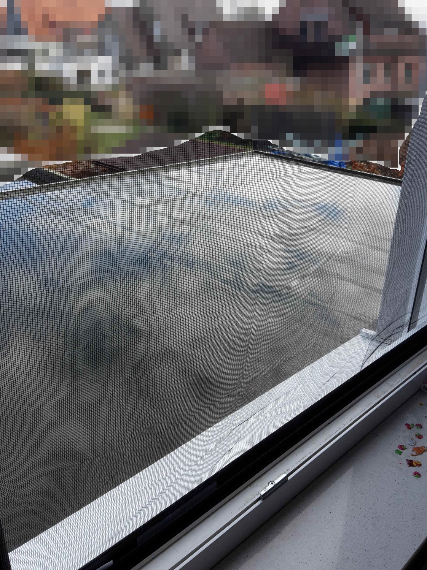

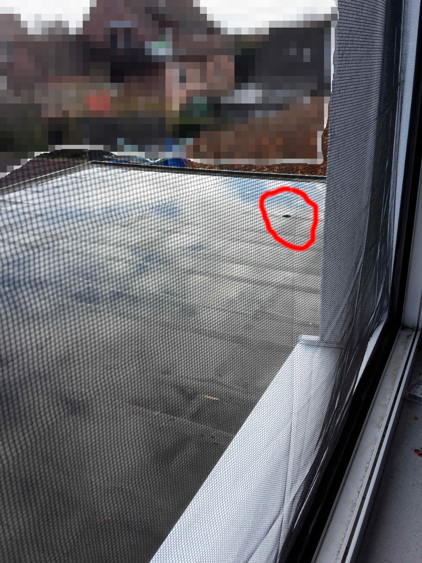

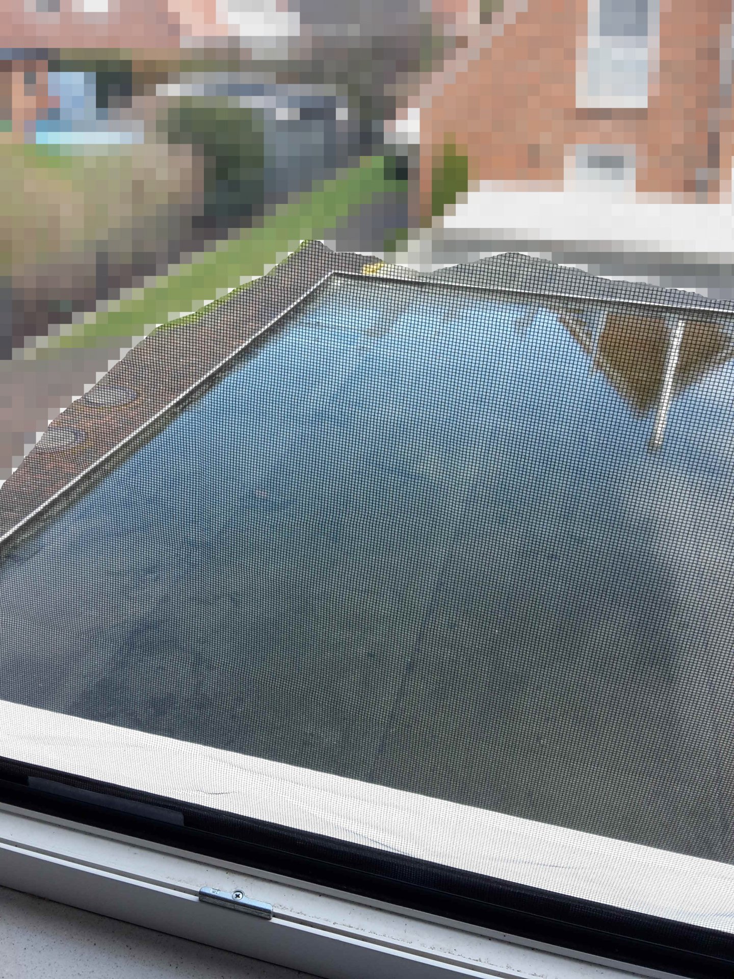

    ich hatte schon mal ein Thema eröffnet, wo es um mein Carport ging bzw. den Schuppen darunter, der gedämmt werden sollte. Diese Pläne habe ich erst mal verschoben, weil es wichtigere Dinge zu tun gibt.
    Auf dem Carport sammelt sich nämlich der Regen. Es handelt sich um ein Flachdach auf Holzständern mit Brettern auf den Sparren und darüber Dachpappe. Das Dach bzw. auch die Dachdeckung scheint keinerlei Gefälle zu haben oder gehabt zu haben, aber es würde ein Ablauf mit Regenrinne eingebaut. Das Wasser läuft nur eben nicht komplett zum Ablauf ab.
    Auch trocknet das Wasser nur sehr selten komplett ab. Meist nur im Sommer, wenn es länger nicht regnet.
    Ich habe Bilder eingestellt, auf denen zu sehen, wie das Wasser auf dem Dach steht. Den Abfluss habe ich rot eingekreist:
    Ich frage mich bzw. jetzt euch, wie ich es schaffen kann, ein Gefälle hin zum Abfluss zu erstellen. Oder bekomme ich das gar nicht hin und ein professioneller Dachdecker muss kommen?
    Vielen Dank schon mal an euch alle!

    Wer hat das denn geplant?
    Wer hat das denn gebaut?
    Gab es da keine Vorgaben hinsichtlich Gefälle?
    Am besten du baust am tiefsten Punkt der Pfütze noch einen Punktablauf ein, dann brauchste das Gefälle nicht ändern.

    Wer das geplant und gebaut hat, weiß ich nicht so genau. Wir haben das Haus letztes Jahr gekauft. In den Bauplänen des Hauses steht in dem Bereich "Eigenleistung". Ob das jetzt der damalige Eigentümer selbst gebaut hat oder eine Firma damit beauftragt hat, weiß ich nicht. Pläne habe ich von dem Carport keine. Von daher kann ich da leider wenig zu sagen.
    Es sieht sogar fast so aus, als wäre der Ablauf der höchste Punkt und nicht der niedrigste.
    Dann müsste ich den zusätzlichen Punktablauf aber auch mit der Regenrinne des anderen Ablaufs verbinden...
    Macht es Sinn, wenn die Pfützen abgetrocknet sind, mit weiteren Bahnen Dachpappe ein kleines Gefälle hin zum Ablauf zu erstellen?

    Kann man machen
    Wie sieht denn die tragende Konstruktion unter dem Dach aus? Einzelne Stützen aus Holz? Vielleicht kann man das Dach mit einigen Drehsteifen unterfangen und die Holzstützen dann um 2-3 cm kürzen so dass das Dach auf der hausabgewandten Seite zur Rinne hin abgesenkt wird?!

    Ich konnte jetzt mit dem Vorbesitzer sprechen.
    Das Dach ist tatsächlich ohne Gefälle geplant worden. Als sogenanntes Nassdach oder Nulldach. Das Wasser soll auf dem Dach stehen bleiben, damit die Dachpappe länger hält.
    Ist aber wohl völlig veraltet diese Annahme...

    war schon immer eine faule Ausrede für alle die kein Gefälle bauen wollten.

    Dann hat der Errichter bestimmt im Straßenbau gearbeitet.
    Das war lange Zeit gängige Lehrmeinung. Nur hat man dabei übersehen, dass es, außer im Teichbau, unmöglich ist, eine waagerechte Fläche kontinuierlich unter Wasser zu halten. An den Nass-Trocken-Übergängen nagt der Zahn der Zeit besonders heftig.
