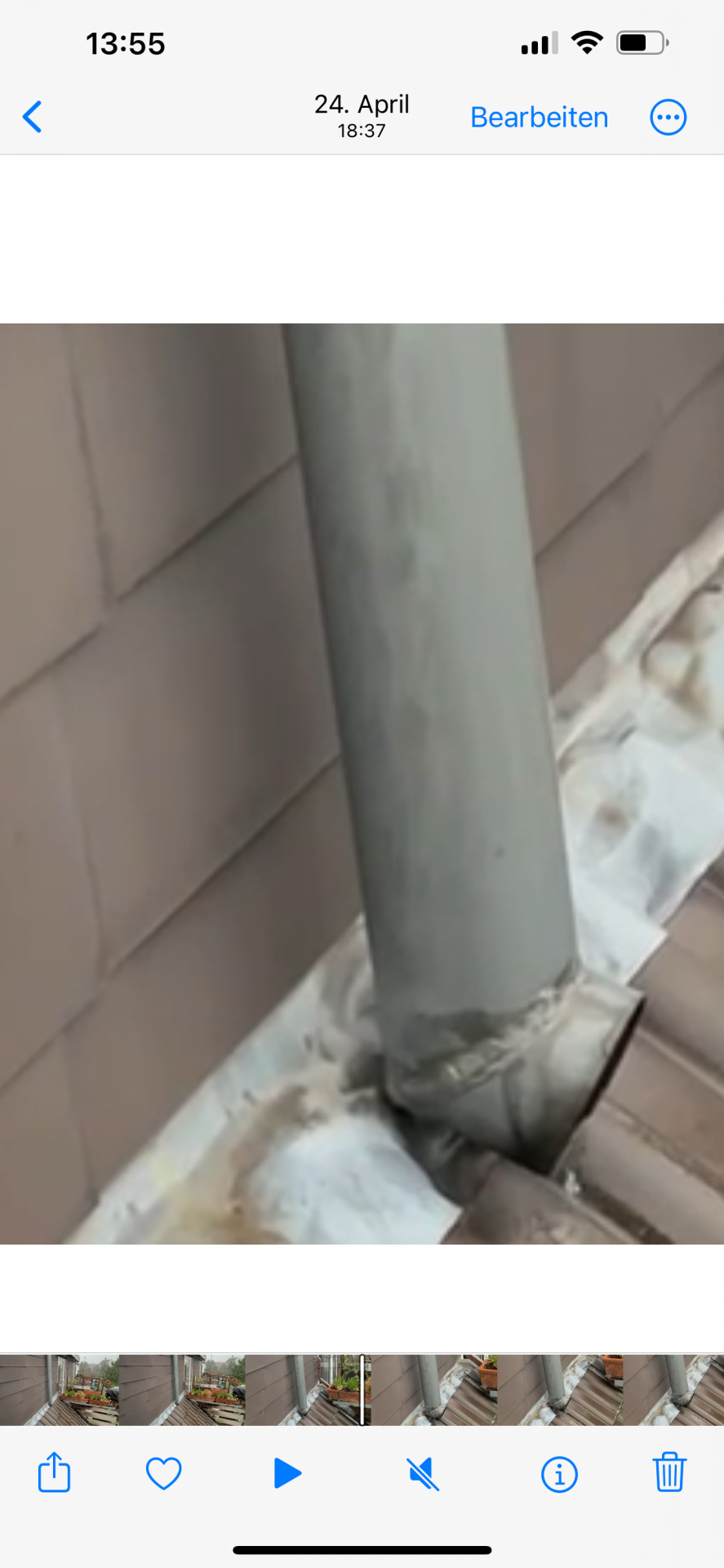

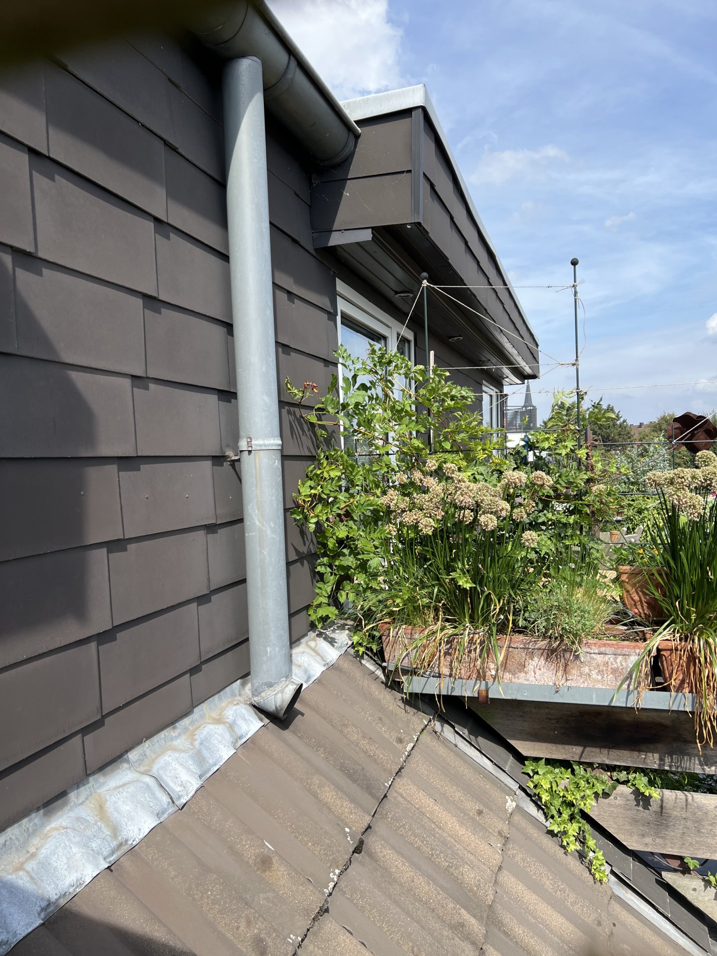

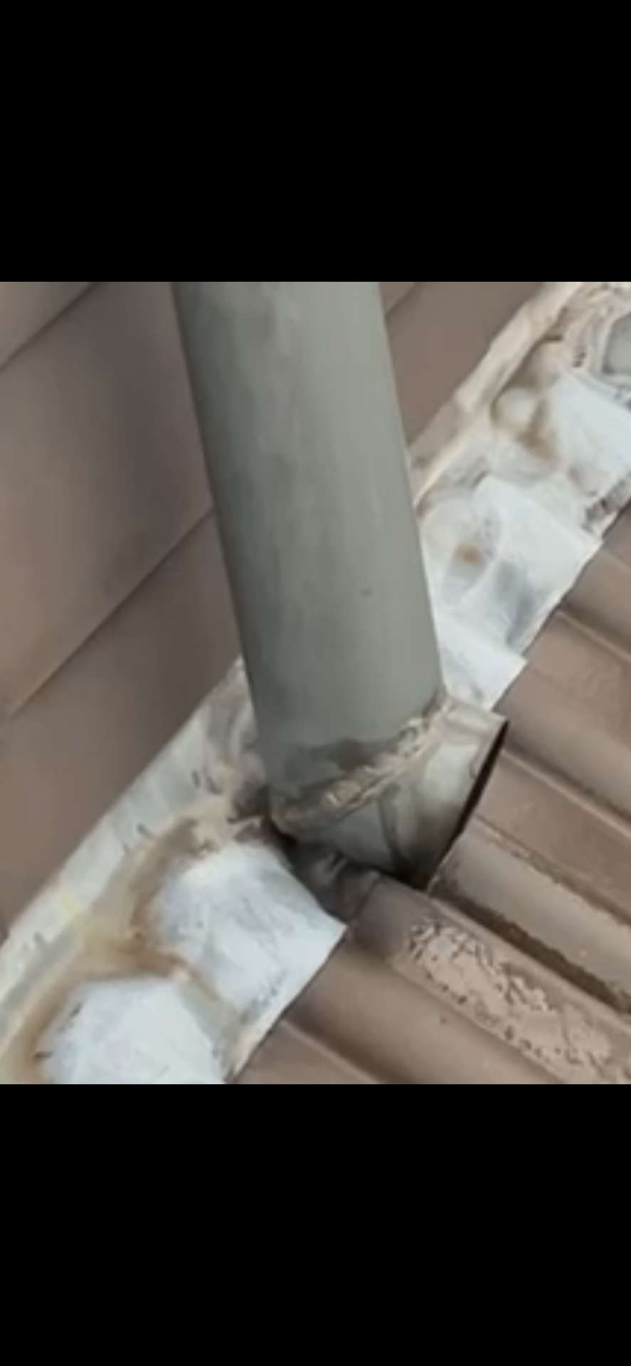

    Hallo Profis.
    Ich bin vor kurzem hier eingezogen und kann beim Regen bzw. nach dem Regen nicht schlafen.
    Das tropfen in dem Regenrohr macht mich fertig. Siehe Video.
    Was kann man hier machen?
    kann kein Video hochladen
    Ich schätze dass die Wassertropfen am Ende des Rohr sich ablösen und Fallen in das Endstück des Rohrs und es ist wie Schlagzeug Geräusch
    Die Tropfen schiessen aus dem Rohr raus…

    Schneide den eckigen Rohrknick mit einer Flex oder einer Blechschere weg und stecke einen 72°-Bogen dran.
