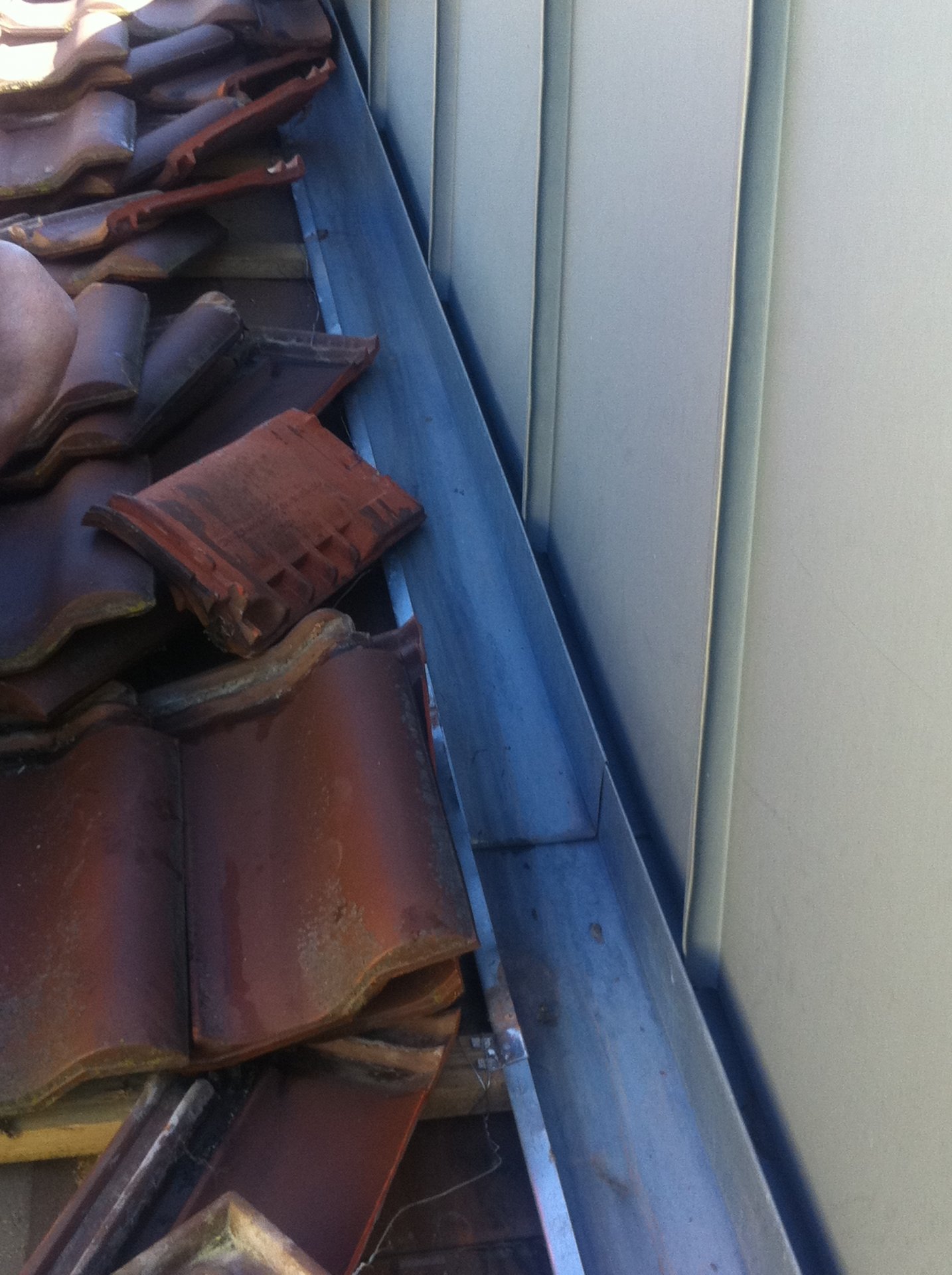

    https://www.bauexpertenforum.de/attachments/img_1801-jpg.67434/
    Da ist doch oben am Blech (Stehfalz) eindeutig eine Rückkanntung. Also davon auszugehen dass da genau so ein Blech drin ist wie ich gepostet habe. Einfach an die Wangenverkleidung ein Winkelblech drannstellen.... So viel Dummheit würde ich mal keinen zutrauen.... Zumal das ein Spenglerfachbetrieb war. Also von meiner Seite aus ist die Ausführung nicht "katastrophal" wie hier geschrieben wurde. Lediglich die 2te Rinne in der die Wangenverkleidung steht hätte breiter sein können. Aber dort sehe ich nicht das Problem, da ja auf den Bildern eindeutig der Weg des Wassers, begünstigt durch den Laubeintrag, zu sehen ist.
    Übrigens sieht man an der Überdeckung der Wandanschlussbleche sehr gut dass diese auch in Richtung Wange (hinter dem Stehfalz) weiterläuft...

    na dann wollen wir hoffen, dass Du recht hast, schön wäre es ja.

    @powercruiser das stimmt schon, das hinterläufige Blech ist ja auch da, trotzdem ist das nicht fachgerecht oder gebrauchstauglich, auch die Befestigung der Rinne muss überarbeitet werden, vom Übergang zu den Pfannen ganz zu schweigen..

    Ich würde es erst mal mit kehldichtstreifen versuchen. Den Falz im Bereich der ziegelauflage wieder ausrichten. Überprüfen ob die Nasen der Ziegel ordentlich weg sind und ob der Ziegel weit genug das blech überdeckt bzw nah genug am stehfalz anliegt, damit da kein Laub mehr rein kommt. Evtl könnte man alternativ auch mit Anschlussband mit schichtstücke ziegelreihe für ziegelreihe zum stehfalz abdichten. Ist so ein großer Aufwand nicht.

    Warum sollte die Gaube abgerissen werden die muss vernünftig entwässert werden, bis jetzt habe ich kein Foto von der Gaube gesehen-wie deren eigentliche Entwässerung funktioniert über den Stehfalz geht ja nun mal gar nicht ..
