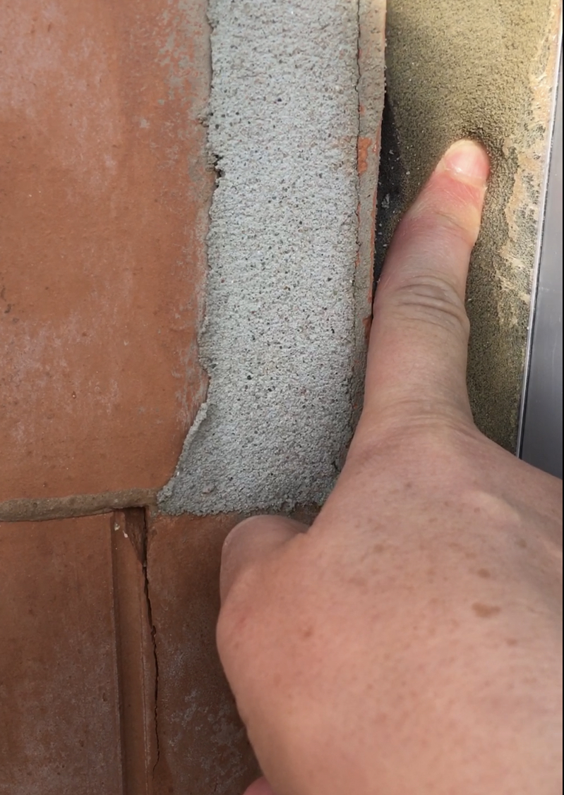

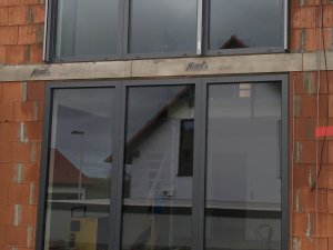

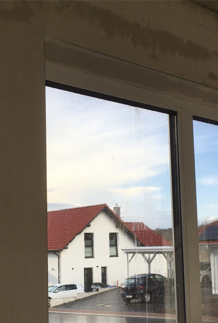

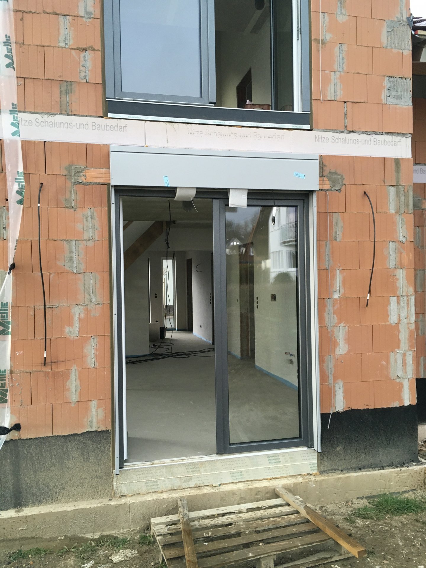

    an der Wetterseite (Westen) tropft im Rohbau zwischen Mauerwerk und Fensterrahmen (feststehendes Element) es durch, wenn der Regen außen gegen die Scheiben geweht wird.
    Innen ist verputzt und es laufen einige Tropfen die Scheibe herunter, die etwas Putz mitschleifen und auf den Scheiben leichte weiße Streifen bis unten hinterlassen.
    Außen ist noch nichts weiter angebracht (24 cm Poroton).
    Hier ein Bild von innen und außen, auf dem man die Spuren leider nicht besonders gut erkennen kann.
    „Zufällig“ ist genau dort, wo es durchkommt, das Band neu angesetzt, was man von außen gut erkennen kann.
    Darf das so sein?

    Also die Schwachstelle im Kompriband würde ich persönlich noch akzeptieren, weil wenn an der exponierten Lage der Putz noch schlagregendicht ist, dann ist das eh egal.
    Was mich da aber brennend interessieren würde wäre wie das winddicht gemacht wurde, gibt’s da innen ein Abdichtungsband oder wie ist das?

    Abgesehen davon, dass das Kompriband sehr weit aufgegangen ist wird die schalgregendichtigkeit erst erreicht werden, wenn auch von außen alles verputzt ist. Wenn innen ein Gipsputz verarbeitet wurde, dann nach dem trocknen mal prüfen ob der schon porös ist.
    Für den Übergang würde ICH außen einen Streifen Baufolie drüber machen - von der Dachpappe bin auf den Blendrahmen.
    Es ist sicherlich ein Trioplex-Band verbaut, dieses vereint, wenn die maximale Ausdehnung beachtet wird, alle drei Funktionen der Abdichtungsebenen in einem. Wäre es ein Normales 15-20 mm breites Kompriband wäre dieses aus den doch recht breiten Fugen rausgedrückt worden.

    Leichthochlochziegel-MW mit trockener Stoßfuge ist nicht als schlagregendichtes Sichtmauerwerk geeignet.

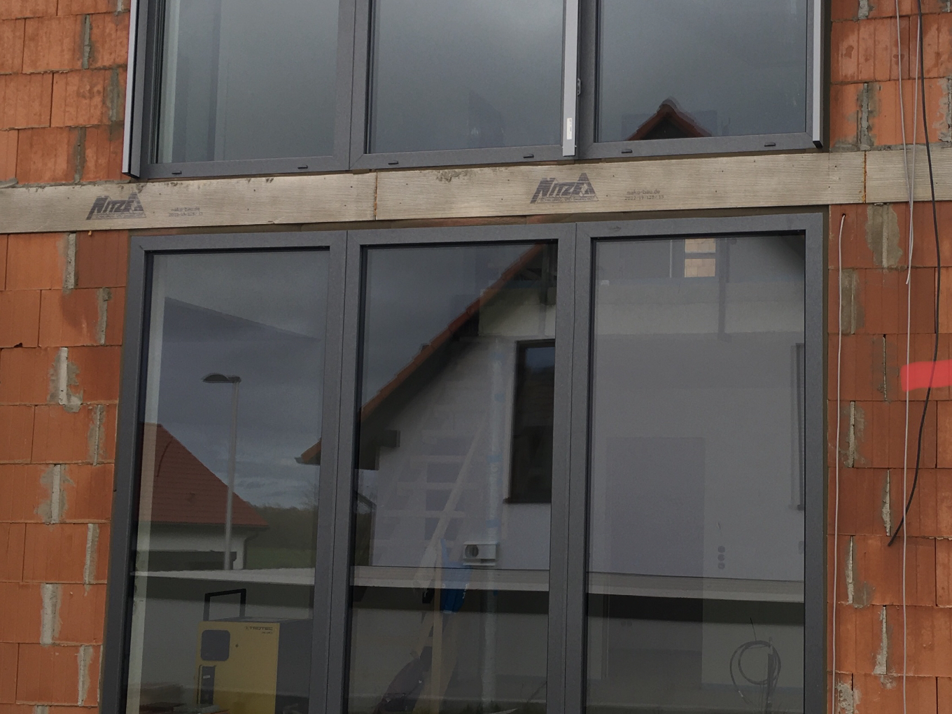

    Da oben kommt noch ein Raffstore-Kasten auf die Wand.
    Anbei noch ein Bild von einem anderen Fenster, an dem der Kasten schon montiert ist.
    Es gibt keine weiteren Bänder o.ä. und sind auch nicht vorgesehen.
    Mir wurde gesagt, dass es sich um ein dreiteiliges Band handelt, bei dem keine weitere Abdichtung weder innen noch außen notwendig sei.
    Es kommt noch 20 cm Dämmung außen drauf und oben soll die Pappe noch verlängert werden, so dass die dann über die Dämmung drübergeht.

    Ich finde die Diskussionen über das Trioband hier ziemlich "am Problem vorbei!"
    Es suppt doch oberhalb des Triobandes durch die Mauerwerksfugen rein und gelangt dann auf der Sturzkastenfuge nach innen...
    Nein! Eine HLz-Außenwand ist nur dann schlagregendicht, wenn sie verputz ist (alternativ wenn sie mit WDVS bekleidet)!!!

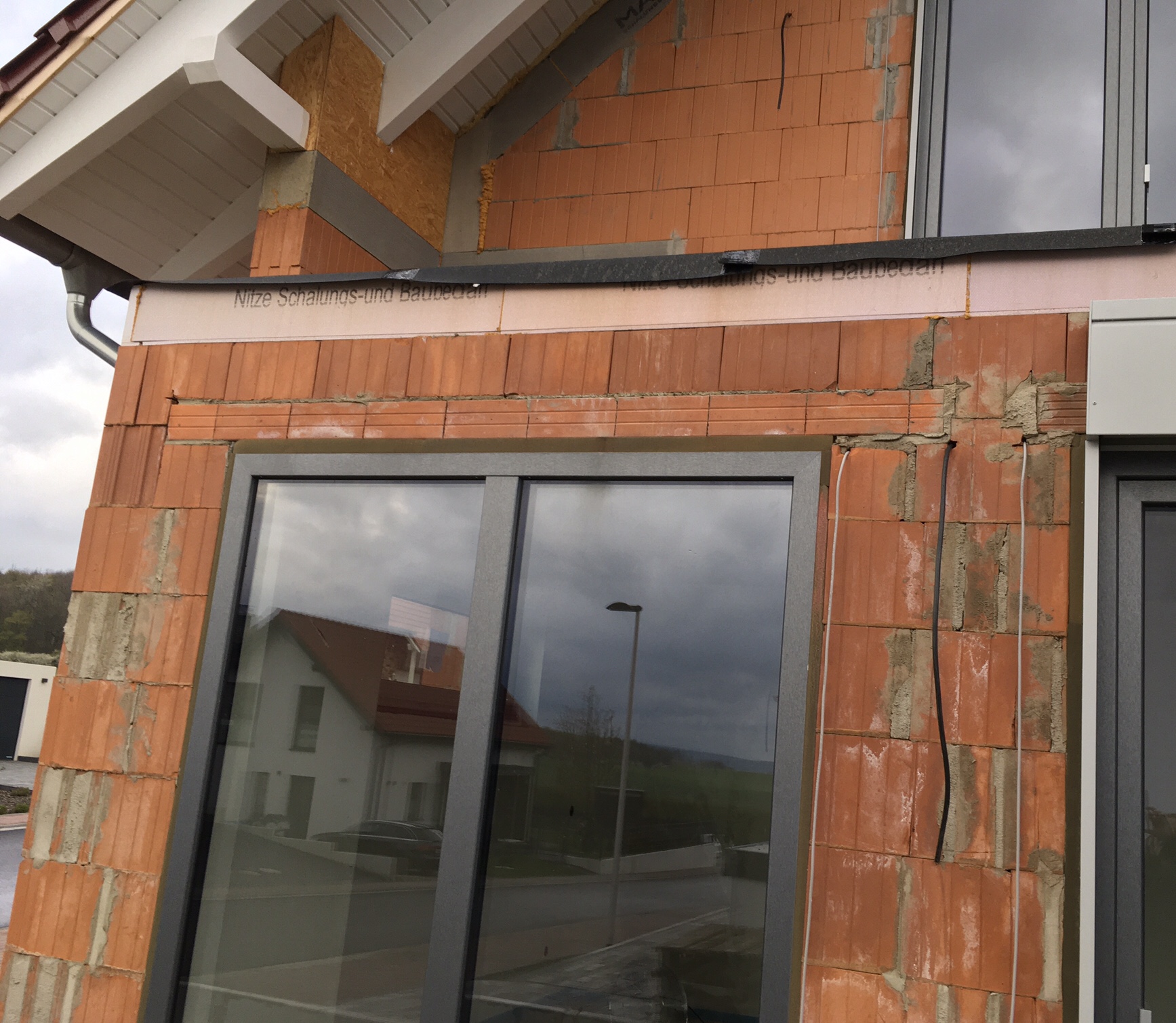

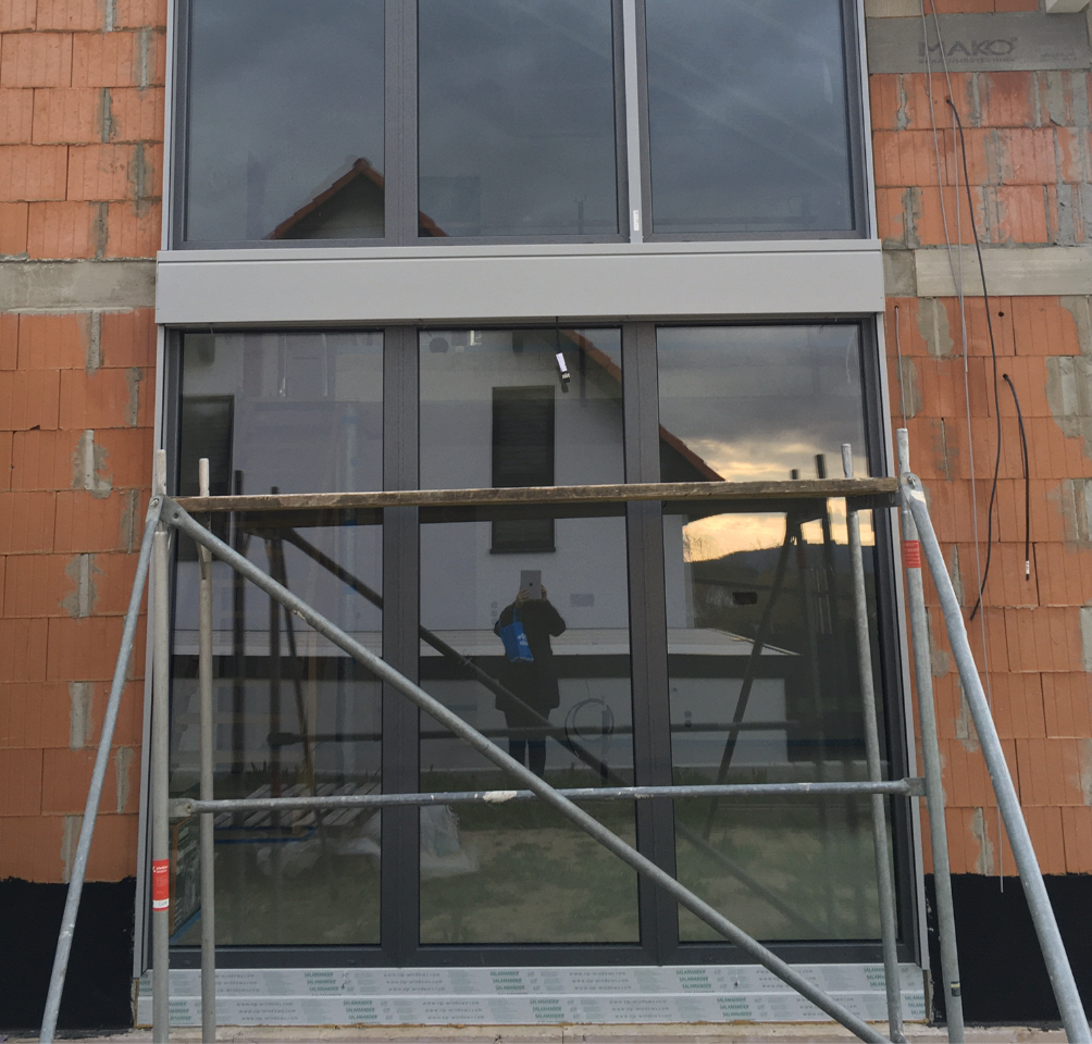

    Es sah mal so aus und aktuell mit Kasten so.
    Das Wasser kam schon durch, bevor der Kasten angeschraubt war.
    Der Fensterbauer will zwischen die oberen und unteren Fenster noch ein Brett machen, das kein Fensterbrett ist, damit dann das Wasser von den oberen Fenstern ordentlich abgeführt wird.
    Es soll 20 cm Dämmung draufkommen, wobei die Kästen in der Dämmung verschwinden sollen. Die sind 14 cm dick und da kommt dann eben 6 cm Dämmung drauf.
    Das Problem taucht von außen gesehen bei dem rechten Fenster auf.

    Ohne WDVS und ohne regendichte Außenfensterbankverblechungen drückt NATÜRLICH Schlagregen rein!
    Das ist kein Hinweis auf einen Baumangel sondern auf eine unfertige Leistung!

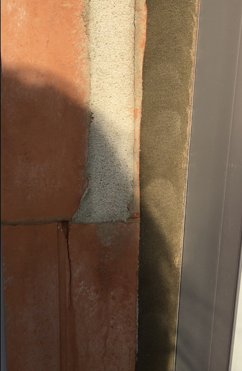

    vielen Dank für den Hinweis. Ich habe zwei Bilder gemacht.
    Einmal beim Eindrücken und einmal danach.
    Das Band löst sich beim Eindrücken vom Mauerwerk und
    danach sieht man zwar die Stelle, wo eingedrückt wurde, allerdings nicht als „Vertiefung“, sondern als eine Stelle, wo dann weniger Staub ist als vorher und daneben.
    Ist das, was den Fenstereinbau betrifft, so „abnahmefähig“?
