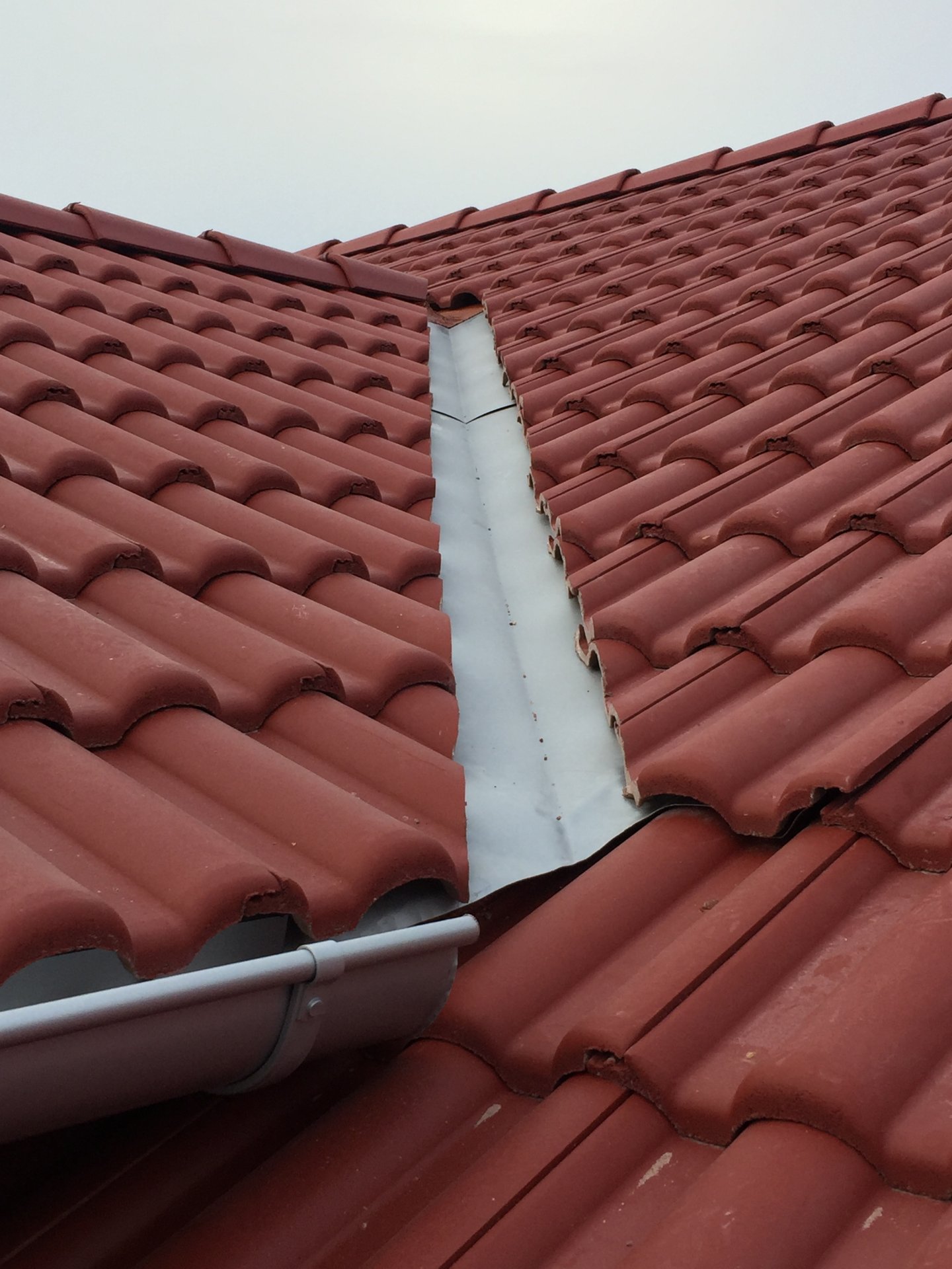

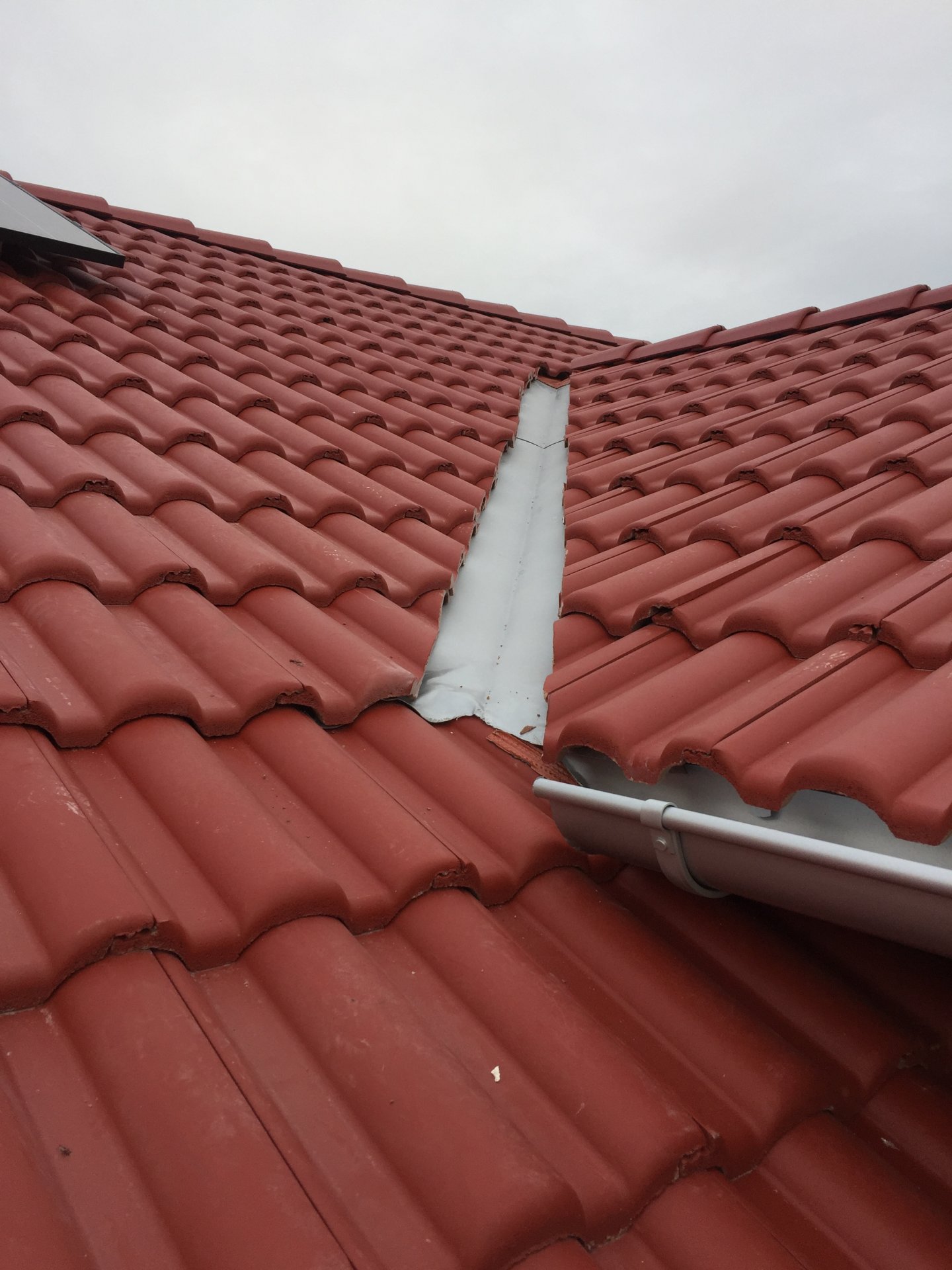

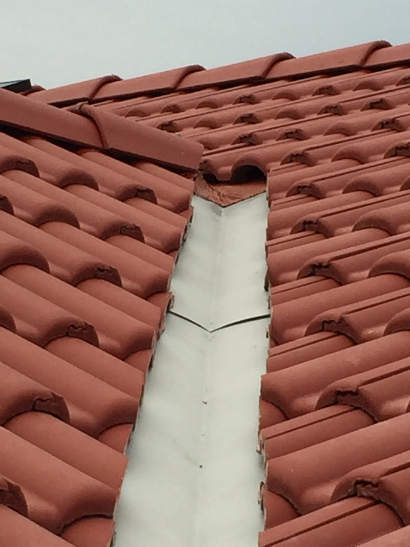

    Ich brauche einen Rat von Experten. Wir bauen jetzt unser Traumhaus (bzw. lassen es machen) für unsere große Familie mit 4 Kindern . Als wir zur Baustelle kamen, haben wir gesehen, dass unser Dach nicht so aussieht, als wir uns vorgestellt haben. Meine Frage an euch Profis: Ist der Blech für das Regenwasser nicht viel zu breit? Gibt es bessere Lösungen bei einer Gaube mit einem solchen Blech, damit es besser aussieht? Wir haben die Nachbarnhäuser angeschaut, alle sehen viel ordentlicher aus. Die Fotos füge ich bei. Vielen Dank im Voraus!

    Nein das Blech ist schon richtig, nicht sehr sauber gearbeitet, aber wichtiger ist das es ausreichend unter den Pfannen geführt ist.Auf dem 3 Bild ist die Anarbeitung des Bleches unter den Pfannen nicht richtig ersichtlich- wie weit ist es unter den Pfannen und wie sieht der Abschluss aus?
