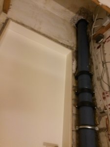

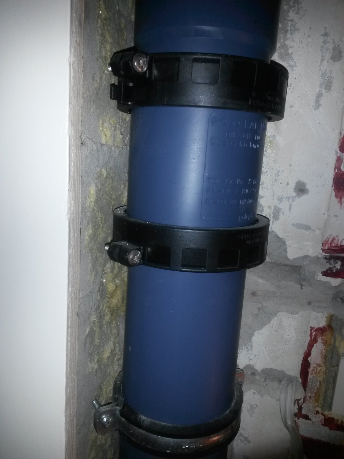

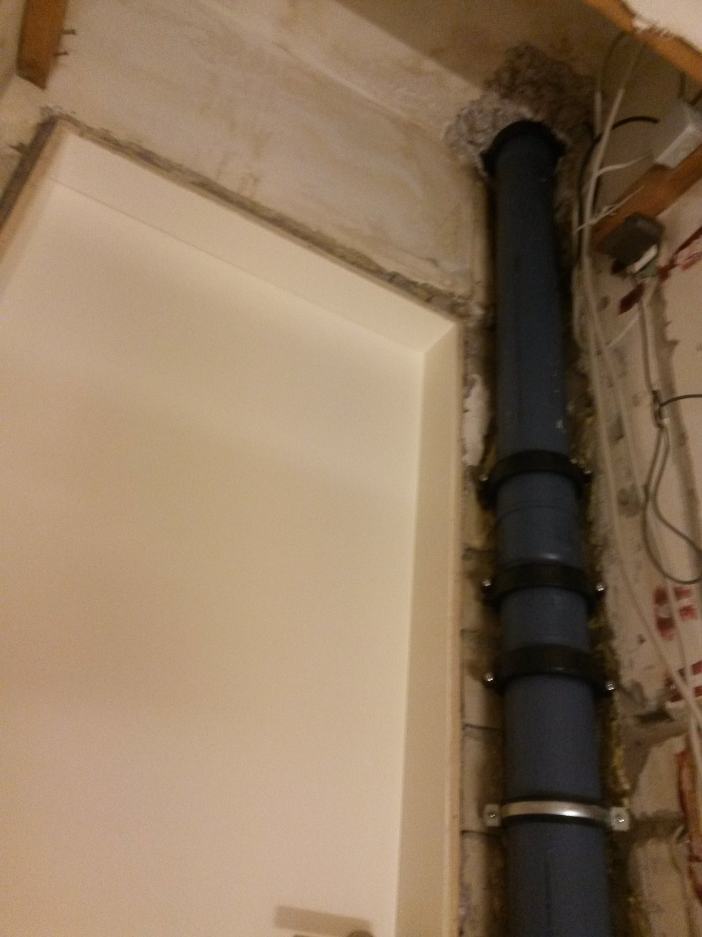

    Moin,
    von unserem Flachdach führt die Regenfallleitung durch das Erdgeschoss in den Keller und wird dort abgeleitet. Das Rohr haben wir erneuern lassen, vormals war dies aus Metall.
    Ich wollte das Rohr nun in einem Rohrkasten verschwinden lassen, jedoch ist mir aufgefallen, dass an kalten Tagen die Raumluft an diesem Rohr kondensiert. Daher wollte ich dieses Rohr isolieren lassen... Leider ist der Platz laut dem Isolierer zwischen Wand und dem Rohr zu gering um dieses zu dämmen.
    Nun die Frage:
    Kann ich nun einfach ein Wedi Bauelement um das Rohr bauen ohne ein schlechtes gewissen zu haben, dass irgendwann der Schimmel von innen anklopft?
    Oder sollte ich eine Konstruktion bauen die oben und unten Lüftungsschlitze haben?
    Habt ihr eine Idee was ich machen könnte? Gibt es ggf. andere Möglichkeiten das Rohr zu dämmen?

    ich traue mich mal zu folgender Aussage:
    Solange an das Rohr von innen keine zusätzliche Luft hinkommt, kann auch keine Feuchte ausfallen.
    Ich habe das bei meiner Mutter an einem alten Gußeisenrohr wie folgt gemacht:
    Wedi Platten ausgekoffert und Bauschaum in die Schlitze gespritzt.
    Dann die Platten von außen abgespachtelt.
    Nun kommt keine "neue feuchte Luft" mehr an das Rohr hin.
    Meiner Meinung nach kann dort nun nichts mehr passieren.
    Das ist so natürlich in keiner Norm.
    Solange mir aber niemand schlüssig belegen kann, warum das so nicht geht, hoffe ich darauf, dass alles OK ist.

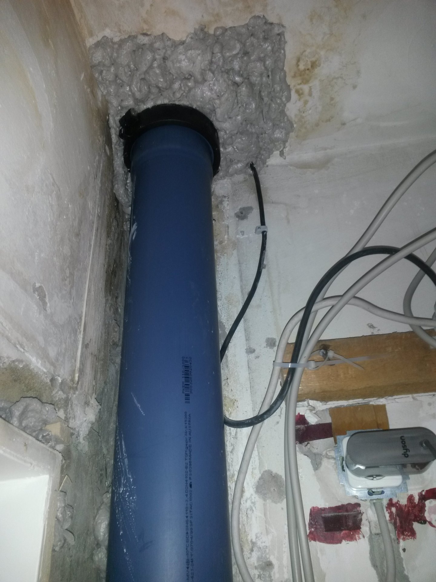

    Feuchtwarme Luft aus dem Raum sucht sich auch normalerweise den Weg nach oben, und nicht exklusiv in die Raumecke mit dem Rohr, sofern es dort keine Zugluft oder ähnliches gibt. Oben ist das mit Bauschaum ausgeschäumt so wie es ausschaut. Wichtig ist, dass es da nicht zieht.
    Wenn die Luft relativ ruhig in dem Kasten ist kondensiert da auch fast nix.
    Bin trotzdem der Meinung man könnte das Rohr sehr wohl dämmen, in die Ecke kann man auch was reinstopfen.

    Da hätte man einfach einen Überzug wie bei Kaltwasserleitungen und Abflussrohren machen können - hat 2-4mm und schützt vor Kondensat. Das geht auch jetzt noch...
    Bauschaum ist nicht diffusionsdicht...

    Genau, das geht jetzt auch noch mit relativ wenig Aufwand.
    Diffussionsdicht ist der Bauschaum nicht und natürlich auch die WEDI Platten nicht!
    Aber die Luftfeuchtigkeit sucht sich jetzt auch nicht nur an der einen Ecke den Weg.
    Solange es da in der Ecke nicht nach oben zieht ist es schonmal die halbe Miete.
    Natürlich kann man das ganze auch noch mit Folie abkleben, schadet nicht !

    Vielen Dank schonmal für eure Antworten. Wie nennt man diesen Überzug genau?
    Wenn ich den Bauschaum plan abschneide, kann ich den dann Diffusionsdicht verspachteln, wenn ja womit?

    Naja, Richtig diffusionsdicht ist ein Putz auch nicht.
    Plan abschneiden und Dampfsperre Folie drüberkleben.
    Abwasser oder Abfluss Schutzschlauch heißt das. Sollte es auch im Baumarkt geben.
    Ist normalerweise rot, aus PE-Schaum.

    Wie andybaut vorgeschlagen: Den Raum zwischen WEDI-Platten in einzelnen Abschnitten ausschäumen.
    Dann sind die Platten bereits befestigt und es gibt keine Zwischenräume.
    ABER: Der Schaum drückt(!), auch noch nach 2 Tagen. Solange müßten die Platten sehr gut abgestützt werden.
    Oder man schäumt aus, schneidet nach 3 Tagen die Schaum winklig und gerade und klebt die WEDI-Platten oder ähnliches davor.

    Welcher PU-Schaum drückt denn 2 Tage? Wäre ja schlecht...
    Würde das mit dem Schaum lassen und eine Schlauchisolierung drum herum machen.

    Ich muss ja zugeben, dass ich ein total Bauanfänger bin... Ich habe nun mal gegooglet und alle Schläuche die ich gefunden habe sind komplett geschlossen, d.h. diese würde ich nur drauf kriegen wenn ich die Muffe löse. Würdest du genau das machen oder gibt es andere Produkte?
    Eine weitere Option wurde mir von nem Kumpel empfohlen. Einfach den Wedikasten per Steinwolle zustopfen. Habt ihr dazu ne Meinung? Bauschaum war vorher drin. Das war ne sch*** Arbeit den wieder rauszukriegen... Obwohl rein theoretisch das Zeug ja für immer drin bleiben sollte...
    Allerdings finde ich die Schlauch Variante bisher am elegantesten, denn das Rohr ist bei der Weiterführung nach dem Kasten auch ungeschützt und schwitzt wenn kaltes Wasser durchläuft.

    WEDI -Platten und Kopien haben einen relativ hohen SD-Wert und sollten eigentlich ausreichend dicht sein.
    Es gibt auch gering expandierende Bauschäume (2K).
    Wichtig ist die ausreichende Dampfdichte aller Kontaktebenen zum Mauerwerk.
