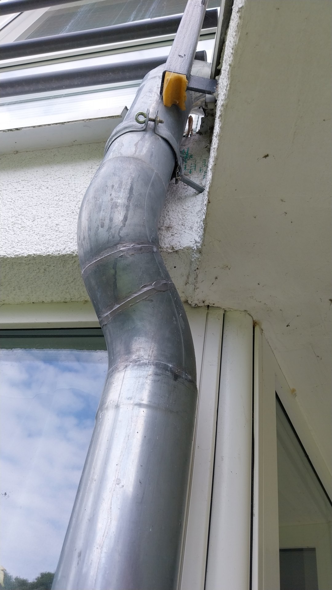

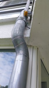

    ich muss Baufreiheit zum Anbringen von Außenmarkisen an den Fenstern schaffen. Dazu muss, dass Fallrohr demontiert und später durch eventuell eine Fachfirma neu um den Markisenkasten herrum angebracht werden.
    Frage: Ist es möglich den oberen Knick zu lösen und das ganze Fallrohr nach vorme also vom Fenster weg zu drehen, damit der Fensterrahmen für die Markise frei ist. Ich habe es versucht, es bewegt sich nichts! Muss man möglicherweise Lötstellen lösen mit einem Brenner ? Ich bin kein Dachklemptner, wollte diesen aber nicht mehrfach kommen lassen.

    Prinzipiell ja, das ist möglich und ja, falls bei dir gelötet ist (sieht so aus) muss man das dementsprechend trennen
    interessanter wäre ein Photo was den oberen Anschluss (Rinne?) zeigt. Genau das ist hier nicht sichtbar.
    Ist Nix für DIY. Lass es den Fachmann erledigen

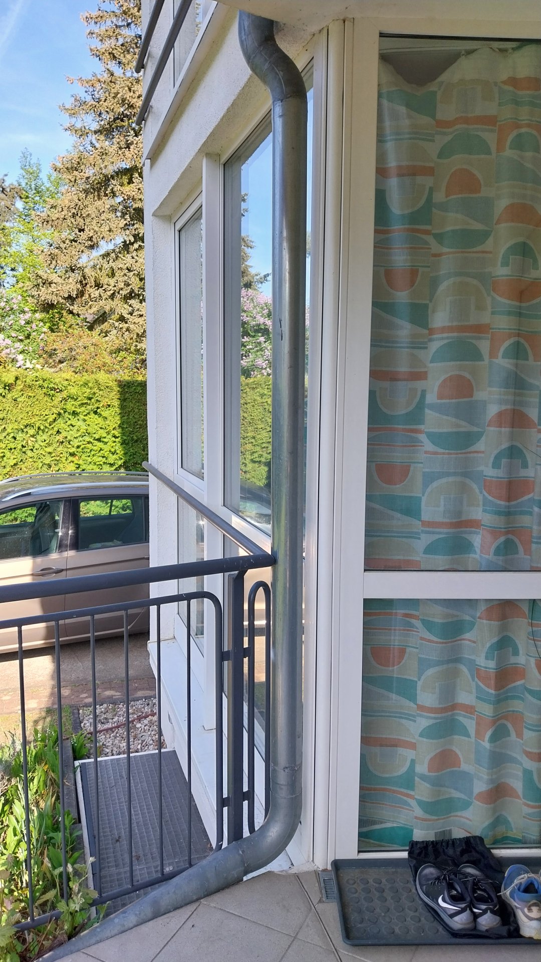

    leider muss man hier als Nichthandwerker immer diesen Spot ertragen -:( egal hier die Bilder wie gewünscht

    Aber auf den neuen Fotos kann man wenigstens erkennen, dass Deine Regenwasserleitung verlötet ist und Du nicht umhin kommen wirst, den Klempner mehrmals anrücken zu lassen.

    Was macht eigentlich der Rostbeschleuniger im Rohr des Geländers? Ist in der Küche kein Platz mehr für den Schwamm gewesen?
    Edit: nimn den da raus, wenns nicht ordentlich verzinkt ist fängt das Geländer irgendwann da unten das gammeln an

    es ist kein Hexenwerk das zu zertrennen und hinterher mit neuen Bögen nur noch zusammen zu stecken und ein paar Nieten zu verwenden.

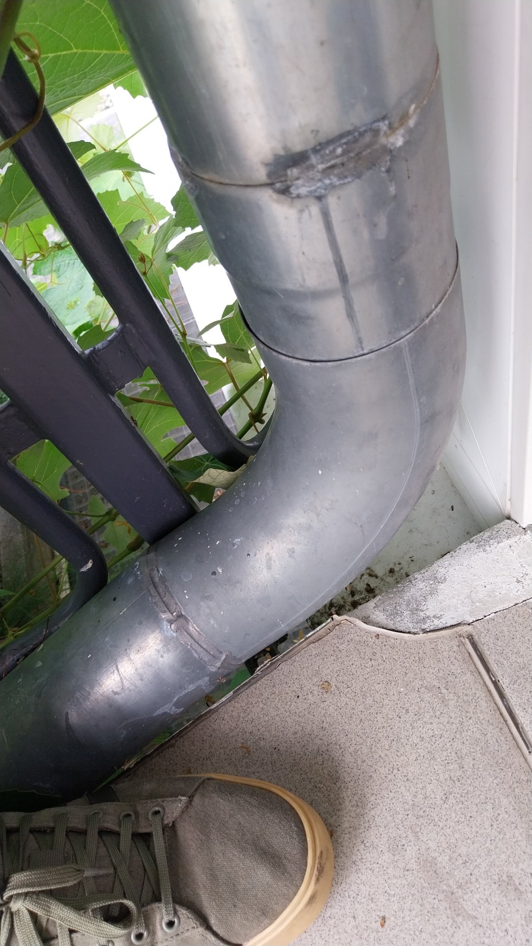

    Auf dem 2. Bild sieht es so aus, als wäre das Fallrohr nur in den 72°-Bogen eingesteckt. Da ist die einzige Chance das Fallrohr auseinander zubauen.
    Ich rate dir auf alle Fälle ab, das irgendwie mit einem Brenner zu bearbeiten. Titanzink ist da sehr empfindlich und wenn es zu heiß wird schmilzt es dir davon, schneller als Butter in der Sommermittagssonne.

    OK danke für de Hinweise, es ist ein ETW. Also erstmal ohne Brenner und die "eingesteckten Verbindungen" nutzen, um das Fallrohr zu verschieben oder zu demontieren (wenn es notwendig wird). @ToTi mit 2. Bild meinst du die gesteckte Verbindung oben oder unten

    Wenn das Fallrohr im Nachgang um den Markisenkasten herumgebaut werden muss, wirst du doch mit den aktuellen Bögen ohnehin nicht klarkommen. Sprich es kommen neue Bögen und Rohre dazu.
    Wenn das geeignete Werkzeug (z.B. säbelsage) vorhanden ist und es wirklich gelötet ist würde ich das kurzerhand absägen.
    Aber so das der "Dachklempner" noch etwa zum anarbeiten hat
