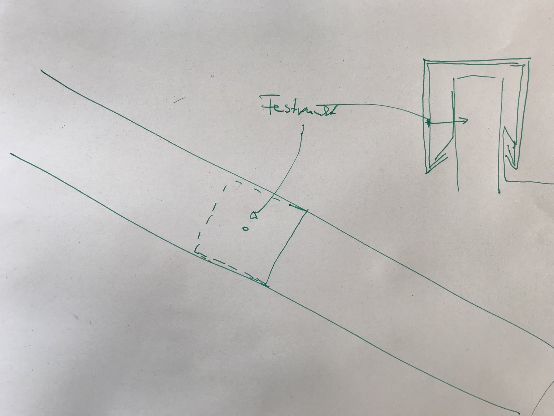

    Guten Abend Zusammen,
    ich bin ganz neu hier und habe eine hoffentlich nicht zu Blöde frage.

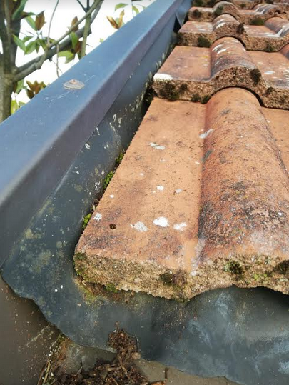

    Vor einiger Zeit ist mir an meinen Dachecken aufgefallen dass es dort am WIndfangbrett ziemlich morsch aussieht.
    Dann habe ich einfach mal die Leiter geschnappt und mir das Leid genauer angesehen.
    Heraus kam folgendes:

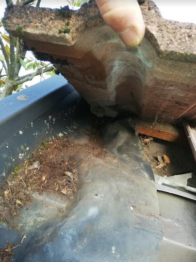

    Ich bin mir hier sehr sicher dass der Regen der zwischen Windfangbrett und Dachziegel einfließt, bei größeren Mengen unter die Folie fließt.
    Ich hatte schon einen Dachdecker für eine Angebotserstellung bei mir.
    Der hatte die Hände über den Kopf zusammengeschlagen wie man sowas denn als Folie und nicht als Blech ausführen kann.
    Nun ja, hat jetzt 30 Jahre (Baujahr des Fertighauses 1986) gehoben.

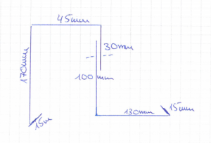

    Auf jedenfall will ich das so nicht weiter lassen und ein Blech einbringen. Ich habe mir ein Angebot von einem Flaschner für ein 0,6mm Kupferblech geben lassen und grüble gerade noch etwas über die Befestigung nach.
    Zusätzlich zum Regenleitblech innen an den Dachziegeln will ich noch meinen Ortgang verblenden weil hier nur ein schmalschenkliges u-Deckblech am Windfangbrett angebacht ist und das Brett auch schon sehr verwittert aussieht.
    Meine Fragen an die Experten hier sind nun:
    - Wie könnte eine Befestigung der Bleche ausehen?
    - Werde ich bei dieser Ausführung ein Problem mit der Kapilarwirkung bekommen? Kann ich da was dagegen tun?
    Vielen herzlichen Dank für die Ratschläge.
    Viele Grüße
    Florian

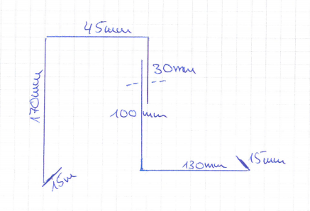

    Um möglichst direkte Durchdringungen zu vermeiden, solltest Du mit Vorstoßblechen arbeiten, siehe angepasste Skizze. Darin wird das Deckblech eingehängt.

    Das äußere Vorstoßblech müsste ich doch auch als Streifen so alle 50cm anbringen können sodass ich da keine durchgehende Schiene brauche, oder?
  4. #4 Fabian Weber, 15.04.2020
    16.580
    6.621
    Ja das reicht partiell.

    Eine letzte Frage noch kurz zur Befestigung am Brett;
    Welche Art von Schrauben würdest du empfehlen?
    Ich denke außen ist es so ziemlich egal. Da müssten einfache Spax gehen. Ist ja eh vollständig geschützt.
    Aber im Innenbereich brauche ich vermutlich spezielle mit Kunststoffringen als Dichtung?
  6. #6 Fabian Weber, 15.04.2020
    16.580
    6.621
    Ob Spax jetzt so dauerhaft witterungsbeständig sind, weiß ich nicht. Innen da hast Du schon richtig getippt. Sind die Schrauben so teuer, dass die nicht auch für Außen gehen?

    Bin auf die Spenglerschauben gestoßen.
    Kosten echt nicht die Welt, selbst in Kupferausführung.
    Also passt es jetzt.
    Danke nochmals.

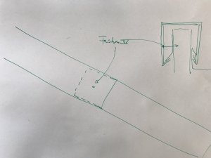

    Das Abdeckblech immer am oberen Ende mit einer Schraube seitlich fixieren als Festpunkt. Das wird dann von dem nächsten Abdeckblech überdeckt.

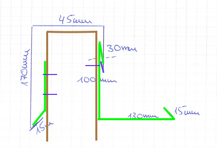

  9. #9 Fabian Weber, 15.04.2020
    16.580
    6.621
    Also prinzipiell so...
