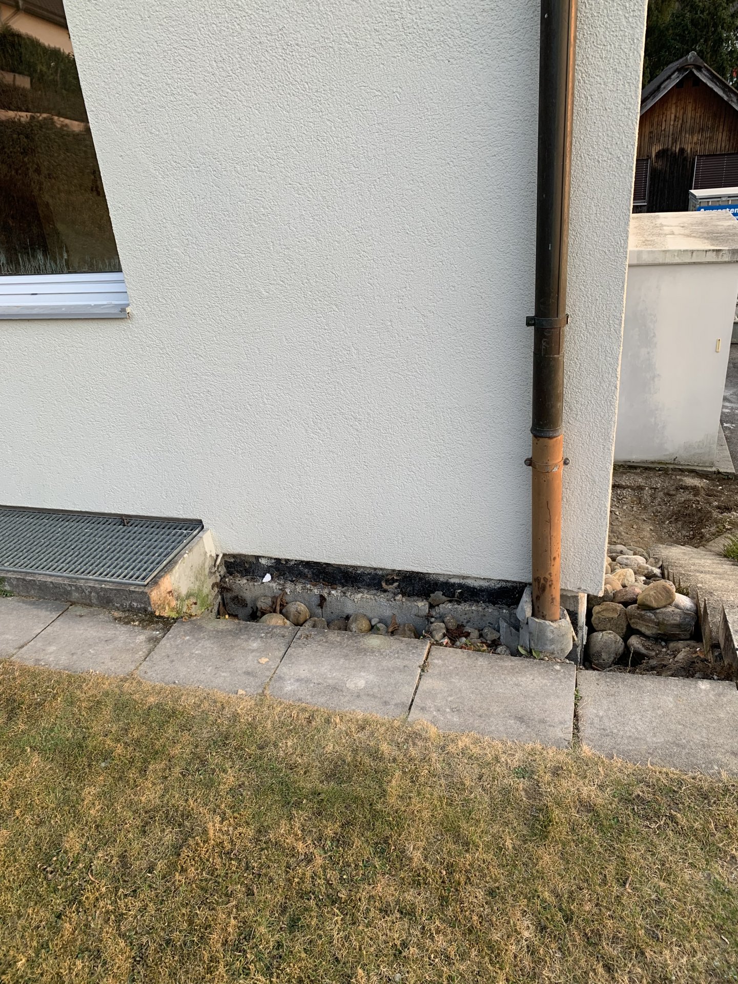

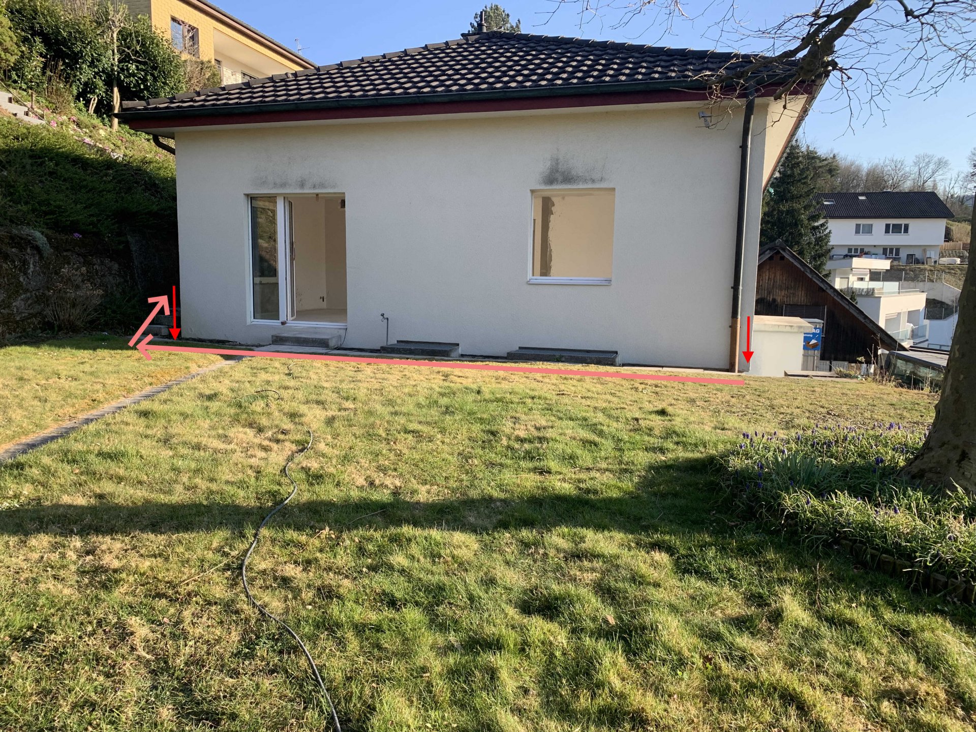

    Hallo zusammen, bitte entschuldigt eine triviale Frage - ist es normal, dass die Regenrinne/das Fallrohr einfach 3 Meter senkrecht am Haus eingebudelt ist? Das Haus ist aus 1970, im Hang, ohne Keller und war bisher trocken. Die Kanalinspektionsfirma hat mit der Kamera reingeschaut und gemeint es wäre nicht in Ordnung. Man sollte das Regenwasser vom Haus mindestens 2 Meter wegleiten, so in etwa wie hier beschrieben.
    Ich habe vor den Rollrasen in 1-2 Monaten neu zu verlegen und bin am Überlegen, wie man mit Regenrinnen umgeht. In 1 Jahr kommt die neue VHF Fassade, das heisst die Regenrinne muss dann eher ca. 30 cm nach vorne. Ausgraben und verlegen sollte man aber sicher vor der Rasenverlegung. Gibt es Erfahrungen mit Regentanks? Mir erscheint der Aufwand/Ertrag bei Regentanks nicht im Verhältnis zu sein. Danke und Grüsse

    "Normal" im Sinne von am häufigsten ausgeführt ist, zumindest in D, die Variante, dass das Regenfallrohr in die öffentliche Kanalisation einleitet. Wenn du auf dem eigenen Grundstück versickern kannst (scheint ja so, wenn es 50 Jahre lang funktioniert hat) und darfst (steht in der örtlichen Abwassersatzung), dann spricht da erstmal nichts gegen.

    In die Kanalisation darf man so einfach nicht, es muss ein Antrag erstellt werden, mit Begründung, etc. und der Weg dorthin ist recht weit. Ich sehe 3 Optionen:
    1. Nichts machen, so lassen wie es ist. In 1 Jahr, wenn die Fassade kommt, muss man eventuell ausgraben.
    2. Jetzt vorsorglich ausgraben (vor dem Rollrasen), vom Haus 2 Meter wegführen, im Garten versickern lassen, evtl. Sickergrube erstellen.
    3. Volles Program mit Regenwassertank eingraben, mit Überlauf, etc. Wäre der grösste Aufwand. Ich hatte an die Nutzung vom Regenwasser für den Garten, (hauptsächlich Rasen sprengen) gedacht. Laut meiner Berechnung reicht aber selbst ein 2000 Liter Tank nicht. Der Rasen bräuchte 10-15 Liter/m2.

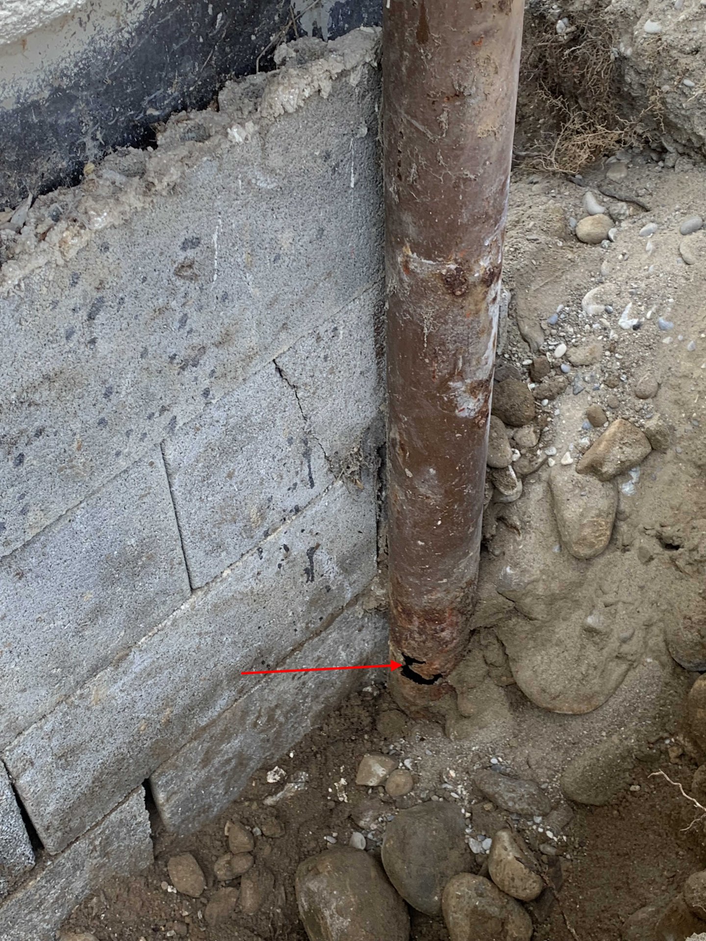

    ICB wäre theoretisch hinterm Haus bei 2 von 4 Rinnen möglich, löst jedoch nicht das Problem der Versickerung. Ich glaube es hilft nix, ich muss so eine Rigole im Garten vergraben. Eigentlich sagen die alten Pläne es wäre eine Drainage vorhanden aber entweder stimmt es nicht oder der Anschluss vom Fallrohr in 3 Meter Tiefe ist verstopft.

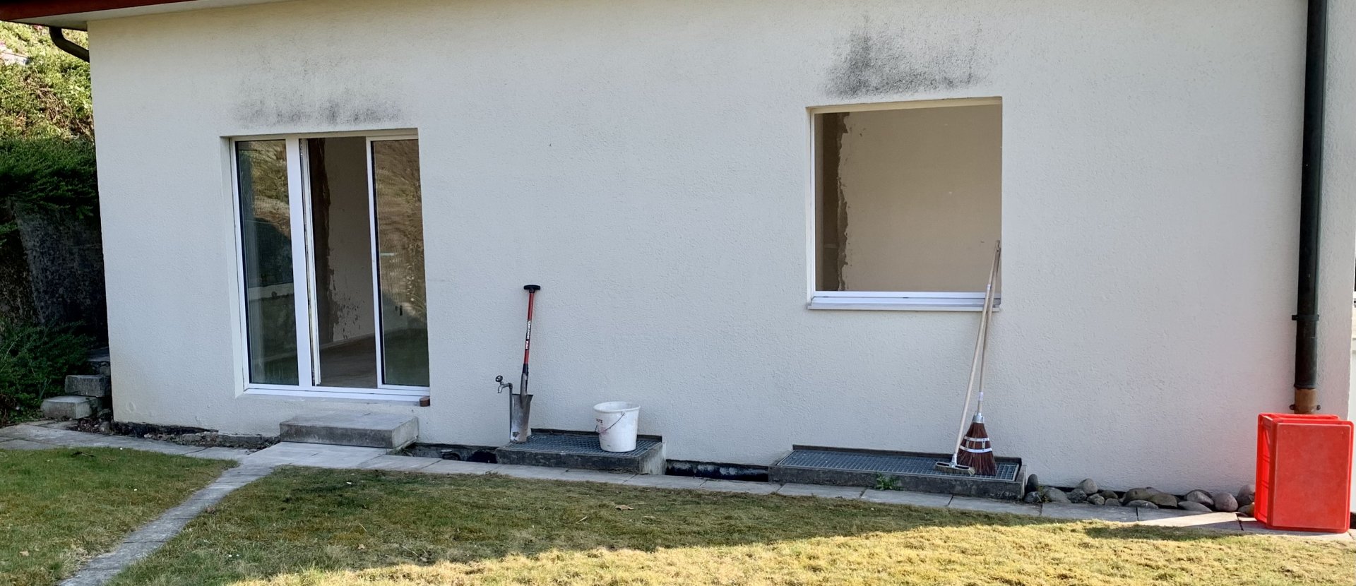

    Ich habe noch etwas überlegt, auf der anderen (nicht Garten Seite) des Hauses, die auch tiefer liegt, gibt es eine alte Sickergrube.
    Ich steige heute aufs Dach und messe das Gefälle, vermutlich laufen die waagerechten Rinnen entlang des Dachs eher mit einer Neigung hauptsächlich dahin.
    Dann macht es mehr Sinn Regentank dort einzubauen, kommt man auch mitm Bagger dran, vs. Garten, wo man nicht mit einem Mini-Bagger einfach hinkommt. Oder muss man das Regenwasser gerecht auf alle 4 Regenrinnen verteilen?

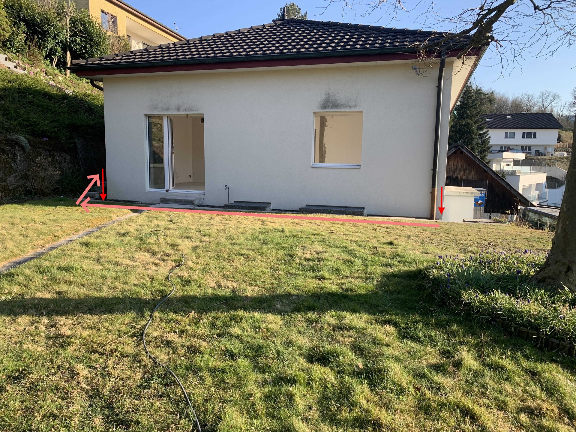

    Ich habe gestern den Regenwasserweg nochmals nachgeprüft. 3 von 4 Regenrinnen versickern am Haus (1 meter unterm Haus), 4te Regenrinne ist mit der Kanalisation verbunden. Die Idee ist jetzt die 3 Sickerrinnen erst später (in 1 Jahr mit Fassadenarbeiten) ums Haus hinten rum zu führen, an Regentonne
    anzuschliessen und dann Kanalisation als Überlauf. Vorne rum reicht die Steigung nicht. Ich danke @VollNormal für die konstruktive Kritik an Aktionismus.

    Oben schreibst du, RW-Einleitung sei nur auf Genehmigung nach Antrag zulässig. Die scheint ja grundsätzlich vorzuliegen, wenn ein Fallrohr schon in die Kanalisation abführt. Jetzt solltest du einmal in die Abwasser Abrechnung kucken, welche Fläche da zugrunde gelegt ist. Dann kannst du hochrechnen, was ggf. an zusätzlichen Abwassergebühren zu zahlen wäre. Falls Versickerung auf dem eigenen Grundstück möglich ist, sollte man das m.E. immer vorziehen. Ist natürlich auch eine Frage der Kosten.
    Für die Ableitung ums Haus rum reicht es, die Leitungen in frostfreier Tiefe (ca. 1m) zu verlegen. Da musst du den Graben auch noch nicht zwingend mit einem Verbau sichern. Wenn aber eh schon aufgegraben wird, ist es in jedem Fall sinnvoll, vorher zu prüfen, ob in dem Zug auch Arbeiten an der Kellerwand ausgeführt werden sollen.
    Um den Rollrasen würde ich mir keinen Kopf machen, die Rasensode kann man problemlos abstechen, seitlich lagern und nachher wieder legen.

    Kommt drauf an, wo bei euch die Frostgrenze im Boden ist. Stell dir vor, der Winter geht zu Ende, der schöne viele Schnee auf dem Dach schmilzt ab, womöglich regnet es auch noch und die eingefrorene Leitung ist noch nicht wieder aufgetaut. Wo soll das ganze Wasser dann hin?

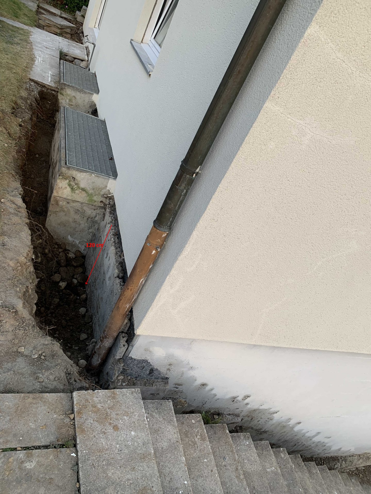

    Aber auf dem Bild sehe ich an der Ostseite des Hauses eine Treppe nach oben. Da hast du auch noch einen Pfeil schräg nach oben dran gemalt. Daneben ist ein ziemlich steiler Hang. Da gräbst du bitte selber gar nichts auf!
    Wenn ich in einem anderen Fred dieses lese, frage ich mich, wie du da überhaupt graben wolltest:
    Bei dem Hangseitigen Dachviertel könntest du einen Dachdecker fragen ob sich das Gefälle der Dachrinne umkehren lässt. Bei dem Gartenseitigen fällt mir auf Anhieb nicht ein, wie du das Niederschlagswasser mit geringem Aufwand auf die andere Hausseite bekommst.

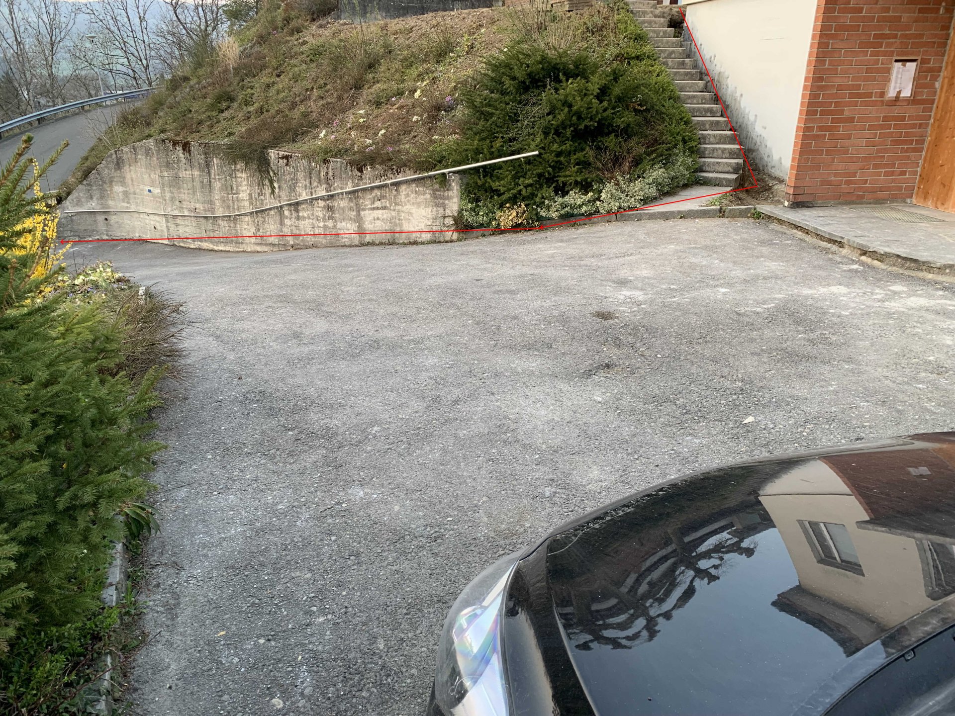

    Hinter dem Haus ist ein steiler Hang und eine durchgehende Betonplatte. Diese verbindet die Hangsicherung und das Haus. Es gab eine Idee die durchzutrennen und Regenwasserleitung dort zu führen. Es war keine gute Idee. Dachdecker anzufragen die grossen Längst-Rinnen umkehren zu lassen wäre eine Option, die Fassade wird in 1 Jahr eher mit Gerüst gemacht. Für den Übergang würde ich die 2 Regenrinnen von der Gartenseite abfangen, PE-Rohr auf 1 Meter Tiefe verlegen, der Treppe entlang führen und dann das Wasser die Auffahrt runter laufen lassen. Für eine Übergangszeit darf man wohl so etwas machen, könnte im Winter glatt werden. In 1 Jahr kann ich dann noch überlegen, ob ich das Rohr auf die andere Hausseite verlängere und dort einen Regentank einbaue.

    Das Haus steht nicht in D?
    Hier darfst du Abwässer nicht auf fremde Grundstücke ableiten. Und Regen wird in genau dem Moment zu Abwasser, wo er nicht mehr dem natürlichen Geländeverlauf folgend abfließt.
