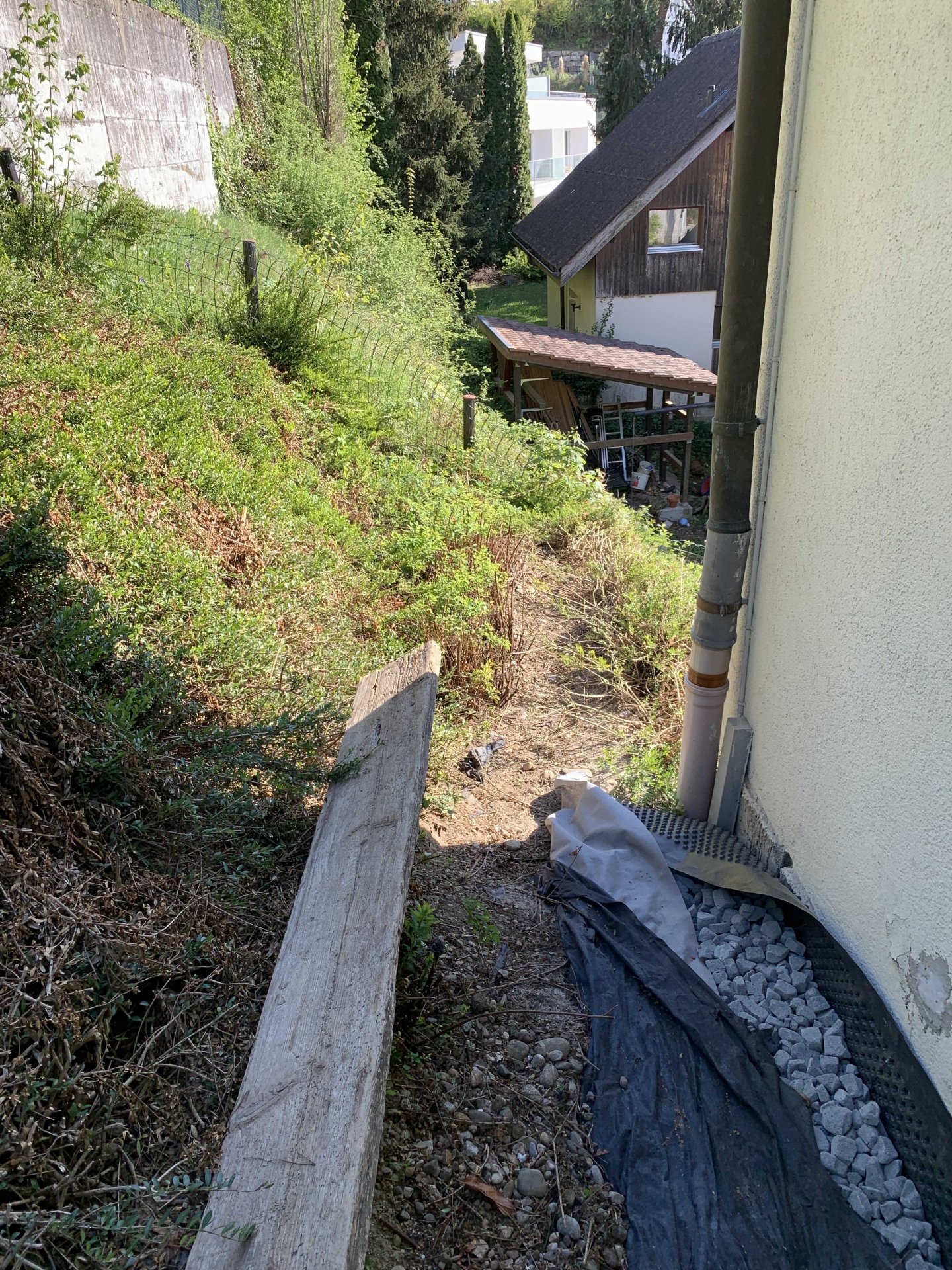

    Die Ausgrabung auf 100-120 cm ist fast komplett, der Plan PE Röhre zu verlegen und Regenwasser vom Haus wegzuführen steht. Misapor (Schaumglasschotter) ist bestellt. Die alten Sickersteine mache ich weg. Soll ich vor der Noppenfolie, die an die Wand kommt, noch den Bitumenanstrich erneuern? Reicht einfach mit Remmers 2k drüber zu pinseln 2-3mm oder ist es eine hohe Kunst und ich muss Dachdecker kommen lassen um Bitumenbahnen dran zu machen? Danke und Grüsse

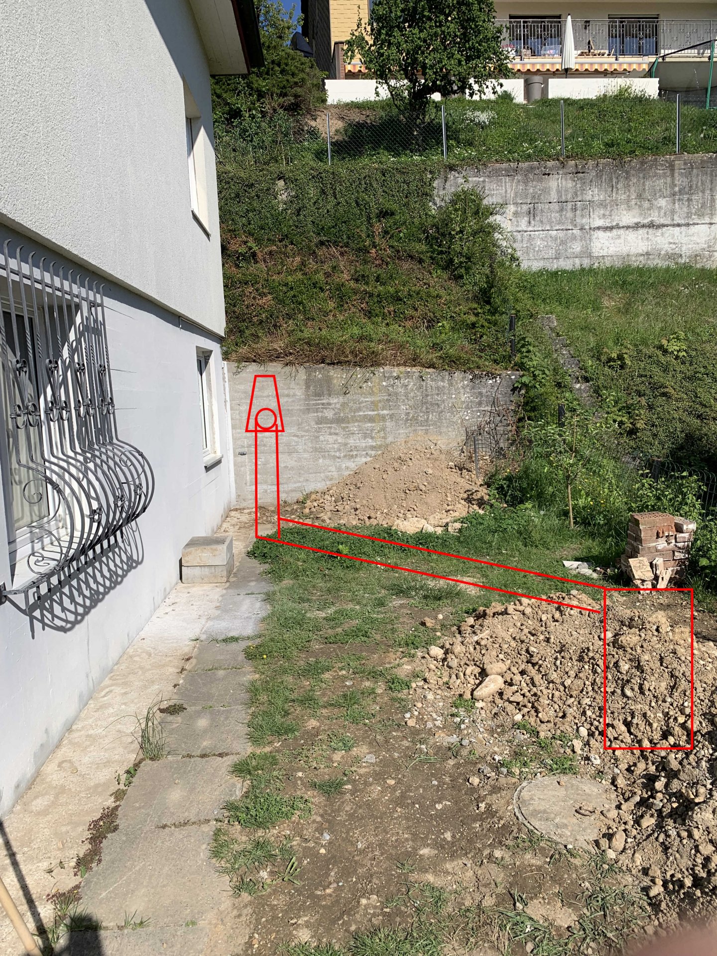

    3 von 4 Rinnen sind versorgt = neu geleitet. Für die 4te Rinne habe ich eine Kanalkamera besorgt. Mit der Kamera sieht man, dass die Rinne nach ca. ingesamt 3 m, also knapp unterm Fundament aufhört. D.h. die Regenrinne läuft gerade an der Hausmauer runter. Das Problem an der 4ten Rinne - diese liegt ungünstig hinten am Hang. Um weg vom Haus zu versickern, müsste ich eine Kernbohrung in der Hang Stützmauer machen, das Rohr müsste ein Stück frei aussen verlaufen. Oben müsste ich evtl. eine Sammelschacht installieren. Ein ziemlich hoher Aufwand. Ich überlege mit Gartenschlauch 2 Minuten zu füllen und zu schauen wie es versickert, oder ist es kein guter Test und man muss es richtig machen? Ich muss wegen der späteren Fassadeninsolierung eher die Rinne 20 cm von der Fassade wegbringen.

    Die fixe idee mitm Regenwassertank lässt mich nicht in Ruhe.
    Zumal es dieses Jahr nicht viel geregnet hat und mein Rasen ständig nach Wasser schreit.
    Das Eingraben ist wirklich keine Option. Die Hangstützmauer möchte man nicht untergraben und weiter vorne sind so komische Querbetonbalken vergraben, vermutlich Hangsicherung, die habe ich beim Verlegen von den Rasengittersteinen entdeckt. Kann man den Regenwassertank oberirdisch aufstellen? Auf dem Platz möchte ich eher einen Carport bauen, somit könnte ich den Tank sogar mitüberdachen. Die Firma Graf hat mich freundlicherweise hingewiesen, dass ein Regenwassertank im Winter entleert werden muss, da er sonst platzt. Macht der Tank nur für März bis Oktober und primär für den Rasen Sinn?

    Klar kann man das, falls ein geeigneter Aufstellplatz vorhanden ist. Und ja, der sollte nach Möglichkeit nicht einfrieren, also bei frostgefährdeter Aufstellung rechtzeitig vor dem Winter Entleeren. Während des Winters brauchst du normalerweise auch nicht zu bewässern. Ausser dem Rasen kannst du mit dem Wasser auch alle anderen Pflanzen gießen. Besser (und billiger) als Leitungswasser ist das dafür allemal.

    Muss dann irgendwie noch "bypass" für Regenwasser/Schmelzwasser im Winterbetrieb implementieren.
    Ich muss an der Hangmauer ein Stück offen gehen, nehme ich da Kupfer/Stahl?
    Vom Regenwassertank zur Kanalisation (Bypass im Winter) gehe ich unterirdisch.
    Eingraben kann ich leider nicht tiefer als 50 cm, denn ich sonst unterhalb der Kanalisation lande.
    Auf Begleitheizung möchte ich verzichten.

    Im einfachsten Fall eine Klappe im Fallrohr. Geöffnet leitet die das Wasser in den Tank, geschlossen läuft es im Fallrohr ab. Gibt es auch als fertiges Bauteil, in "gehobener" Ausführung mit Sieb um groben Schmutz zurückzuhalten.

    Wenn da nen Carport hinsoll, kannste doch das Wasser auf dessen Dach leiten und dann halt am anderen Ende vom Carport irgendwohin leiten

    Das Dach vom Carport wäre zu hoch, um das Hangwasser abzuleiten, Regenrinne könnte man anschliessen

    Ich sammele das Regenwasser von 100 m² Dachfläche bisher in zwei IBC-Tanks mit jeweils 1000 l.
    Jetzt kommen noch zwei weitere dazu, damit kein Wasser bei Starkregen überläuft. Damit spare ich die nicht unbeträchtliche Regenwassergebühr.
    Zum Bewässern des Gartens ist das schon eine erhebliche Menge.
    Bei der starken Hanglage kommen mir Bedenken mit einer Versickerung im Erdreich. Es könnte einmal dazu führen, daß der Hang mit den Aufbauten ins Rutschen kommt. Zumindest würde ich nicht oberhalb des Hauses versickern, sondern wenn schon, dann unterhalb.

    Danke Petra. Dann versuche ich auch ein paar Regentonnen aufzustellen.
    Ich werde auf keinen Fall im Hang versickern, eher wollte ich eine Drainage in den Hang legen aber ich habe zu viel Respekt davon. Ein Geologe kommt vorbei um sich den Hang anzuschauen.
    Pumpt ihr das Regenwasser aus den jeweiligen Regentonnen ab oder macht ihr einfach Gieskanne voll. Haben eure Regentonnen einen Wasserhahn oder Gardenanschluss? Ich würde dann theoretisch 3 aufstellen müssen.

    Falls von den räumlichen Gegebenheiten möglich, würde ich den RW-Behälter etwas erhöht aufstellen, so dass eine Gießkanne unter den Auslauf passt und mit einem Schlauchanschluss versehen. Dann kann man kleine Mengen bequem zapfen und auch jederzeit eine tragbare Pumpe anschließen.

    Eine Pumpe wäre viel zu aufwändig.
    Die Behälter stehen erhöht, so daß Behälter gefüllt werden können aber auch ein Gartenschlauch für eine Tropfbewässerung möglich ist.
    Vorsicht vor dem Gewicht! Es ist jeweil eine tonne. Also mehr als ein PKW. Die HOhlblocksteine stehen immer um 90 ° versetzt mit Balken zur Lastverteilung darüber, so daß seitliche Kräfte die Behälter nicht umwerfen können.
    Die Behälter stehen auch schräg vom Haus weg, so daß beim Überlaufen es nicht ans Haus läuft.
    Unten sind sie mit Röhren und Ablaßhahn verbunden. Oben führt das Fallrohr vollständig in einen der Behälter.
