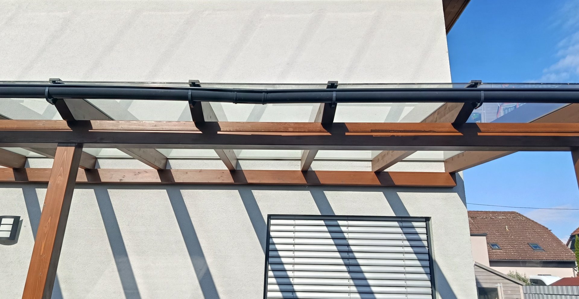

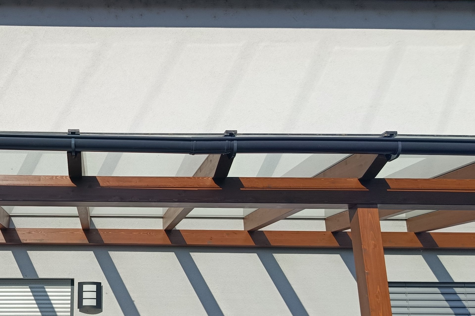

    Ich hab mir für eine Dachterasse eine Regenrinne gemacht soweit so gut,
    lief auch alles gut, war auch alles gut,
    Gefälle hatte es und das wasser lief schön ab,
    nun musste ich feststellen das aufeinmal etwas undicht geworden ist, als ich nach oben sah sah es so aus, nach mehrere regentagen und hitze etc. hat es mir die Regenrinne so hingebogen, das das wasser jetzt bei jedem übergang stehen bleibt.
    Ich hab sogar teilweise garkein gefälle mehr sogar das das wasser eben nach hinten läuft weil es sich so verzogen hat, und deswegen wurde es auch undicht,
    kapier aber ganz ehrlich gesagt nicht was ich da falsch gemacht hätte, ich dachte das man die zwischenstücke vielleicht auf so einen hacken hätte montieren müssen das hab ich vorher probiert, aber das geht nichtmal da es keine öffnung gibt wo ich es reindrücken kann damit es halten würde.
    ich mach mir eigentlich weniger sorgen um das stehende wasser drin da es nur höchsten 5-10mm hoch ist und nicht viel drin steht mir macht eher der winter dann sorgen das wenn da frost kommt oder bzw schnee und dann durch das gewicht das ganze noch schlimmer wird.
    nur ich versteh das nicht was ich da falsch gemacht hätte. vielleicht habt ihr ja ideen?
    solche verbindungsstücke gibt es 3 und bei jedem gehts jetzt leicht nach unten und das wasser steht da drin ein wenig.

    Das Verbindungsstück ist wahrscheinlich nicht richtig mir den Rinnen verbunden, so das beide Rinnenden durchhängen können.
    Der Rinnenhalter hätte unter dem Verbindungsstück mehr Sinn gemacht.

    Du hast nichts falsch gemacht (außer Dich für PVC zu entscheiden), das Material der Regenrinne ist halt nicht so toll, und kann offenbar den (für dies Material) zu großen Abstand der "Rinneisen" (die Haken) nicht überbrücken und verformt sich unter Last und Sonneneinstrahlung. Nimm eine Dachrinne aus Zink oder Blech, die gibt es auch mit Klemmverbindungen so daß auch ein Laie die verarbeiten kann und entsorge den Plastikkram.
    Man kann die Verbinder nicht unter einem "Haken" anbringen.
    Vielleicht hilft es auch, wenn die Verbinder genau in der Mitte zwischen 2 "Haken" sind um so den freihängenden Bereich der Dachrinne zu minimieren, aber ich habe da wenig Hoffnung, die meisten dieser Rinnen sehen nach einiger Zeit so aus. Und dieses Ding passt ja nun auch mal überhaupt nicht zu dem Qualitätsanspruch der Terassenüberdachung :)

    Du musst das kurze Verbindungsstück da hinsetzen, wo du es auch fixieren kannst. Das eine Ende der Rinne hochsetzen, das andere (beim Fallrohr) dann tiefer. Fertig.
    zeig mal das gesamte Konstrukt.

    Ich würde mal behaupten, dass hier schlicht und einfach die Abstände zwischen den Haltern zu groß sind. Was sagt denn der Hersteller in seiner Montageanleitung dazu?
    Ich hab aber auch noch keine Kunststoffrinne so fest bekommen, dass die dauerhaft gerade geblieben wäre.

    Der abstand selbst ist gerade mal 1 meter wenn das schon zu wenig ist hmm. Anders gehts ja mit der der terasse ja nicht.
    Wie meinst du das wo ich es fixieren kann ?
    Meinst du bei haltern selbst weil das geht ja nicht?
    Oder wir soll ich es fixieren ?

    Es gibt noch einen kleinen Trick um die Stabilität von Regenrinnen zu verbessern, früher wurde in schneereichen Gebieten gern eine Baustahlstange (Betonstabstähle) in die Rinnenwulst eingezogen. Vielleicht würde das auch bei deinem Problem helfen.
    Oder du montierst an den Balkenköpfen zunächst ein Stirnbrett (falls die Glasplatten genügend Überstand haben), dann kannst Du die Anzahl der Rinnenhalter erhöhen (verdoppeln) und bist unabhängig von den Sparren.

    1m ist ein verdammt großer Abstand zwischen zwei Rinnenträgern. Bei Blechrinnen ist der max Abstand 87 cm!
    Ich hätte vielleicht eine Idee, wie du das wieder hinbekommst. Du könntest ein Metallrohr-/Stange in den Wulst als Aussteifung in dem betroffenen Bereichs einschieben. Wäre ein Versuch wert und eine günstige dazu. So ein 1,50m Rohr kostet sicherlich nicht die Welt und wenn es nicht perfekt passt, kannst du es mit etwas Silikon einkleben und somit passend machen. ( Ich kann nicht glauben, dass ich Silikon empfehle:()

    Marley z.B schreibt für die Kunststoffrinne einen Abstand der Rinneisen von 50 bis max 70cm vor. Das dürfte seinen Grund haben ;)
