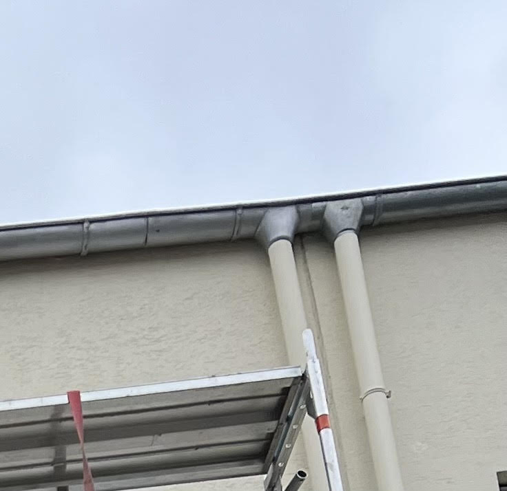

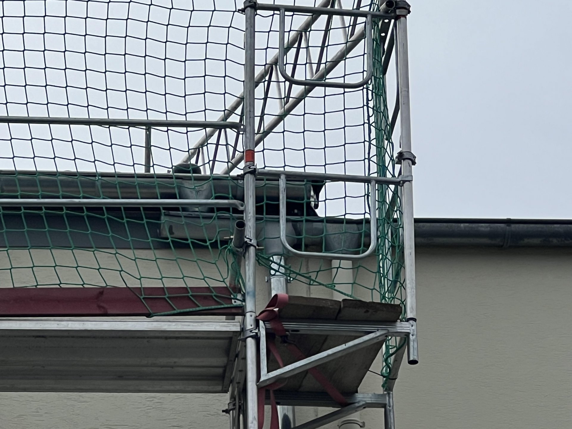

    ich bin neu hier im Forum und eine Frage bezgl. unserer Dachrinne/ Fallrohre. Kurz zum Hintergrund: Wir haben unser Dach (Doppelhaushälfte) mit einer Aufsparrendämmung sanieren und neu eindecken lassen. Da nur unsere Hälfte neu gemacht wurde, sind wir mit unserem Dach höher als das Nachbardach. Die Dachrinnen beider Häuser waren vorher verbunden, jeder hatte ein Fallrohr an seinem Haus. Nun läuft das Wasser zuerst von der neuen Rinne über ein kleines Fallrohr in die alte Rinne und von dort in unser großes Fallrohr. Mich würde interessieren, ob das so korrekt umgesetzt wurde oder ob das kleine Fallrohr besser direkt mit dem großen Fallrohr hätte verbunden werden sollen. Der Nachbar hat Sorge, dass sich so dass Wasser bei Starkregen von uns bei ihm sammelt. Vielen Dank vorab für eure Hilfe.
    Anbei noch zwei Fotos vorher/ nachher

    Wenn es nur um deinen Nachbarn geht und dich diese Konstruktion nicht stört erkläre ihm das sich an seinem Wasserhaushalt nichts geändert hat.
    Oder lass deinen Dachdecker in der Mitte einen Wasserstopp einkleben.
    Eine reale Teilung in der Mitte mit diesem Höhenunterschied könnte Probleme beim Wasserlauf ergeben.
    Den Grund für diese schon komisch wirkende Konstruktion kann man aber auf deinem Foto nicht erkennen.

    Warum wurde das so dämlich gebaut? Warum endet die untere Rinne nicht hinter dem Fallrohr des Nachbarn und Euer Fallrohr wird an die obere Rinne angeschlossen?
