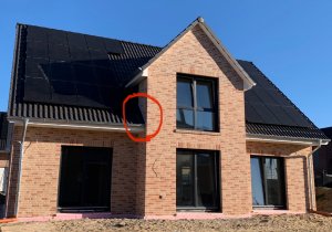

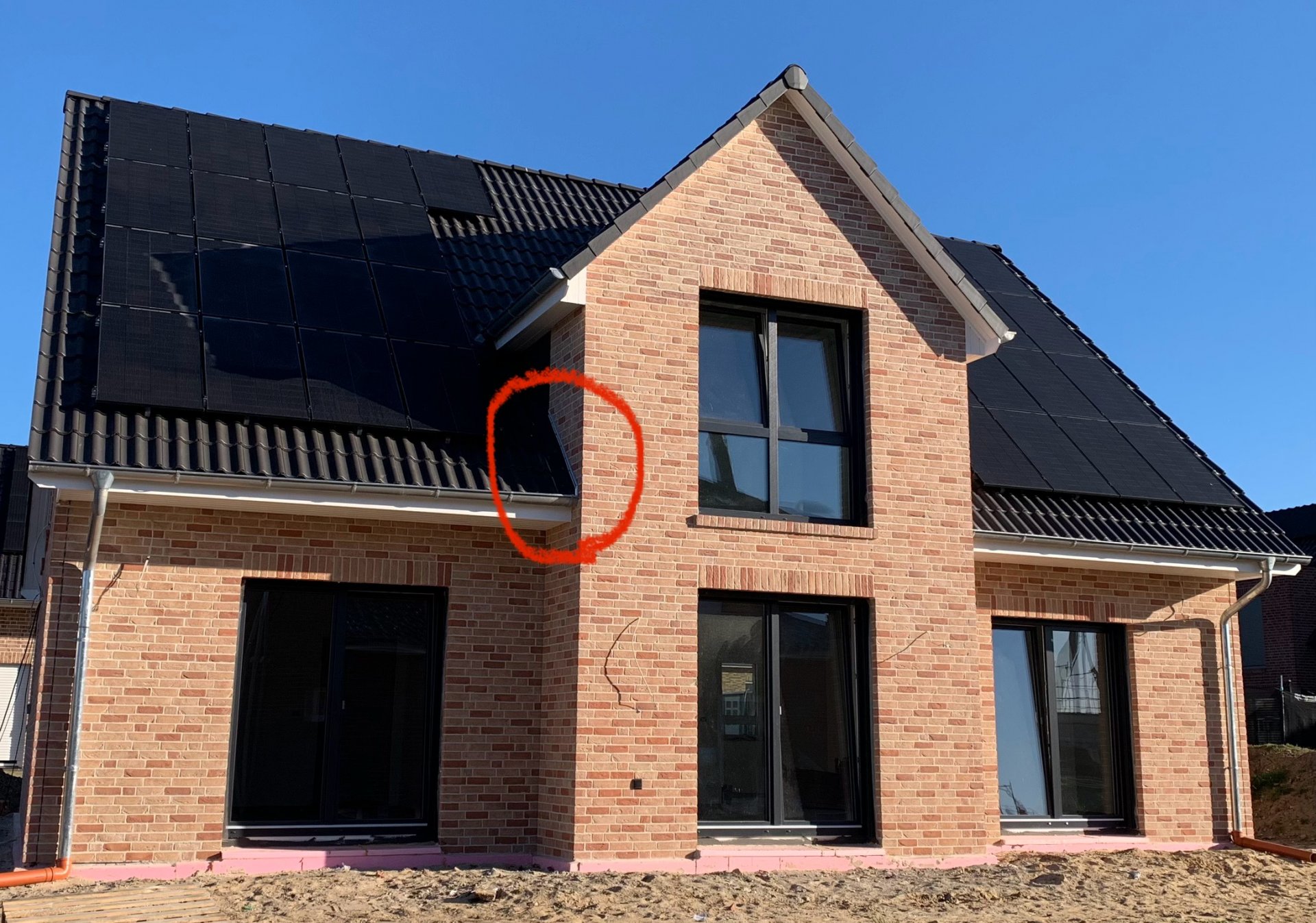

    Moin,
    habe heute an unserem Neubau (noch vor Abnahme) gesehen, dass offenbar, die links neben dem Erker befindliche, Regenrinne in die Klinkerwand des Erkers eingelassen wurde. Da war wohl die Regenrinne zu lang und die Klinkerer haben das kurzerhand in den Stein eingelassen.
    Das kann doch nicht fachgerecht oder sinnvoll sein? Eher im Gegenteil - hinsichtlich Wasser, Eis etc..
    Danke für Beiträge!

    Ja das würde ich bemängeln. Die Regenrinne muss halt nochmal ab.

    Spektakulär .. wieviel mag das sein? .. 2mm? ... die hätten die Regenrinne doch einfach etwas nach links drücken können

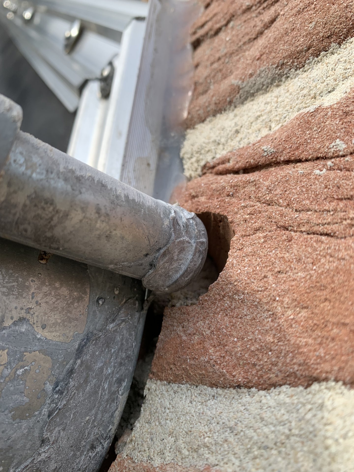

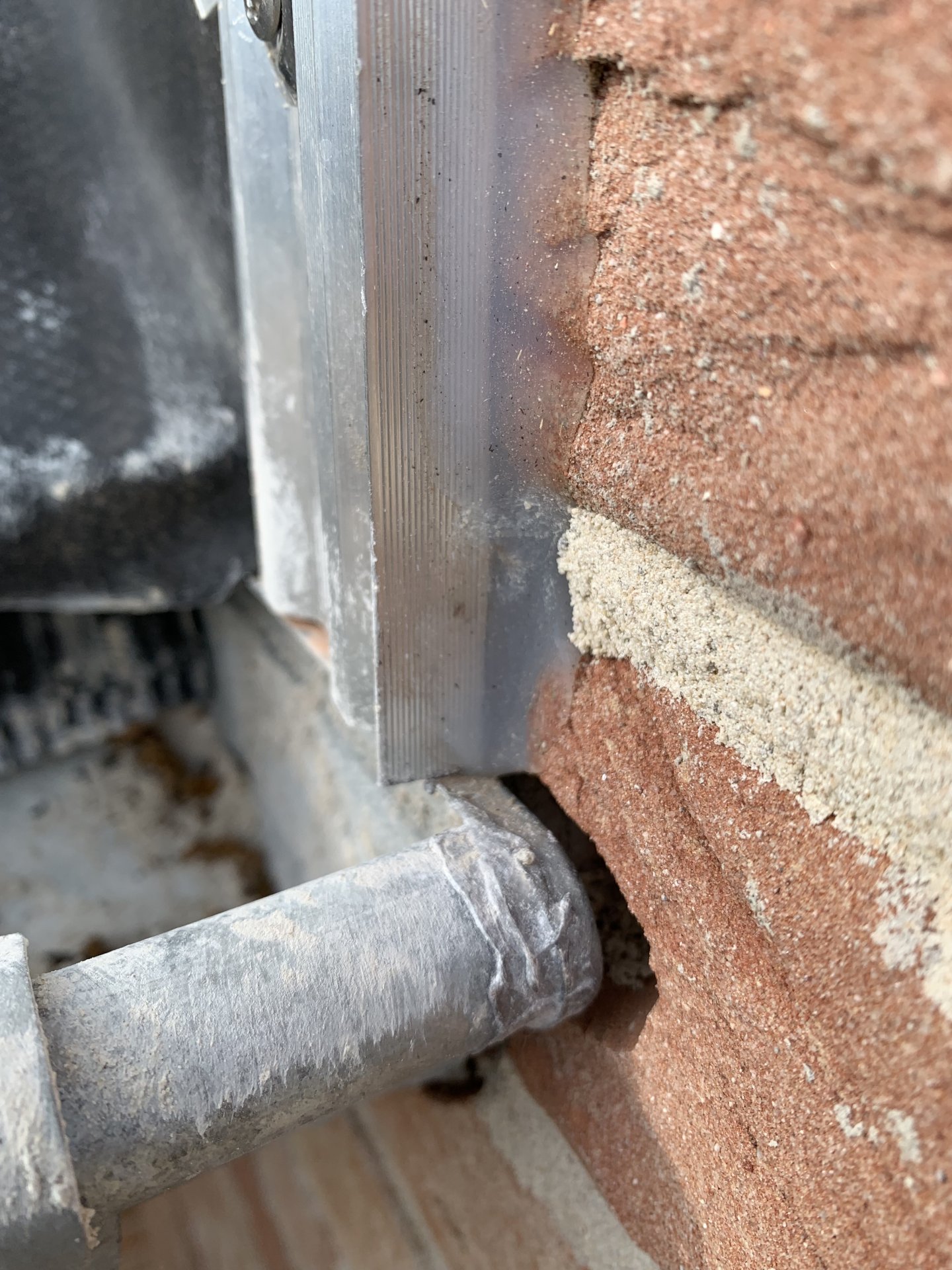

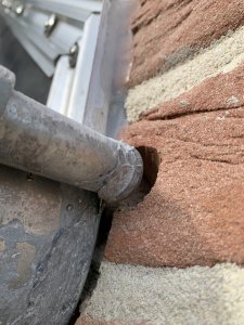

    Das ergibt durchaus Sinn. Die Rinne kann so sehr nah an die Wand geführt werden. Es läuft nichts an ihr vorbei, das ist schon mal gut. Die Aussparung dient dazu, dass das Blech nicht plan an der Wand anliegt, was bei Temperaturunterschieden zu Dehnungskollision und Verformung führen könnte. Die Aussparung ist sauber gemacht, der Klinker ist heil geblieben.
    Problematisch wäre es nur, wenn die Aussparung so tief durch den Klinker ginge, dass Wasser hinter die Verblendschale gelangen kann. Das sieht aber nicht so aus.
    Optisch mag das Geschmackssache sein, technisch ist das völlig in Ordnung und keine Seltenheit und schon gar nicht im negativen Sinn abweichend vom „Standard“.

    Da würde ich widersprechen wollen :) - Zumindest hier in Schleswig Holstein, mit >90% verklinkerter Häuser im Neubaubereich ist so etwas absolut unüblich und ich kann auch keine technische Notwendigkeit erkennen.

    Danke schonmal! Also meiner laienhaften Ansicht nach, kann es doch im Hinblick auf die gewünschten Eigenschaften des Klinkers nicht gut sein. Thema Schlagregen zb. Es könnte auch Wasser stehen bleiben in den Aussparungen. Der Stein ist dort zudem poröser durch das aufschneiden. Es kann mE also Feuchtigkeit eindringen und worst case hinter die Vormauerschale „wandern“.
    anbei noch ein Kontext-Foto.

    Wenn man mal auf Fehlersuche ist, ist die Frage „bug“ oder „feature“ manchmal schwer zu beantworten.
    Für mich ist die Lösung nachvollziehbar und unproblematisch, wenn sie sauber ausgeführt wurde.
    Notwendig ist das sicher nicht, da stimme ich zu. Es ist einfach eine Variante.
    Dem Haus mit den klaren Linien auf dem Kontextfoto steht das gut.

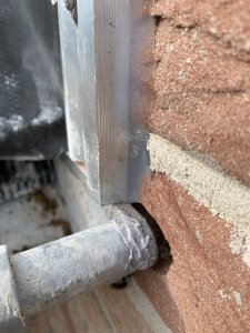

    Wenn man statt dem schwarzen Gummilappen (WAKAFLEX oder wat is datt?) ein ordentliches Kehlblech als seitlichen Dachanschluss verbaut hätte, dann hätte man am unteren Ende der flachen Winkelkehle auch ein Leitblech in die Kehle löten können so dass kein Wasser hinter den Rinnenkopf läuft, aber das wäre extra Arbeit und teurer gewesen.

    Nicht unbedingt. Man hätte einfach das WakaFlex deutlich weiter in die Rinne führen können, über den Rinnenboden, so dass das Band in die Rinne hinein ragt.
    Das wäre Null Mehraufwand gewesen und hätte nichts gekostet. Das fehlende Material war ja da, wurde nur abgeschnitten.

    Den Pfusch mit der Rinne und dem Klinker sollten die jetzt beheben,

    Der besteht in der Abweichung vom geschuldeten Bausoll. Nach BGB 633 wäre es ein Mangel, da es nicht eine Beschaffenheit aufweist, die bei Werken der gleichen Art üblich ist und die der Besteller nach der Art des Werkes erwarten kann.
    Ich als Gutachter würde jedenfalls diesen Punkt spätestens zur Abnahme in meine Liste mit aufnehmen.

    Diese Ausführung ist absolut unüblich und der hier genannten Vorteile "es läuft kein Wasser zwischen Endboden und Klinkermauerwerk" und "die Rinne verbiegt sich bei temperaturbedingter Längenausdehnung" sind nicht stichhaltig, bzw lassen sich bei korrekter Ausführung leicht anders realisieren. Eine 5m lange Dachrinne weist keine nennenswerten temperaturbedingten Längenänderung auf, die eine solche Maßnahme rechtfertigen würden. Hier wurde vermutlich die Rinne vor der Verklinkerung montiert und war ein paar mm zu lang. Aber das hätte leicht (selbst vom Maurer) korrigiert werden können.
    In der Beschädigung der Oberfläche der Klinker und seiner strukturellen Intigrität :), witterungsbedingter Wassereintritt kann nun leicht zu Frostschäden etc. führen. Wenn die Rinne mal verstopft, läuft ggf. Wasser direkt in die Fassade. Wird der Endboden undicht, tropft Wasser ebenfalls direkt in den Klinker. Optisch ebenfalls ein Sakrileg - ich möchte fast wetten, daß es auf der anderen Seite vom Frontspieß nicht so gemacht wurde.
    Hast Du irgendein Beispiel, wo in ein Klinkermauerwerk eine Aussparung geschnitten wurde um Platz für ein anderes Bauteil zu schaffen? - Mir fällt auch nichts ein, in der Praxis ein absolut unüblicher Vorgang. Zumal es sich hier um einen Neubau handelt.

    Ich gehe auch von aus, dass sich nach 3-5 Jahren da eine Dreckspur unter der Aussparung am Rinnenkopf ergeben wird.

    Ich habe kein Foto dazu, erinnere mich aber daran, dass ich solche Lösungen in Leiden gesehen habe. Ich hatte mich gewundert, dass es viele Häuser ohne Dachüberstand gab und die Dachrinnen längs sowie quer extrem nah an der Wand geführt wurden. Manche Klinkersteine waren erkennbar manuell bearbeitet, andere sahen aus wie Formsteine.
    Ich hab in den letzten Tagen mal auf die Kapitäsngiebel und die Dachrinnenabschlüsse in unserer Gegend geschaut, im Bergischen scheint ein Leitblech die gängige Variante zu sein.
    Den Nachteil der erhöhten potenziellen Frostanfälligkeit verstehe ich. Würde mir an der Stelle keine Sorgen bereiten.
