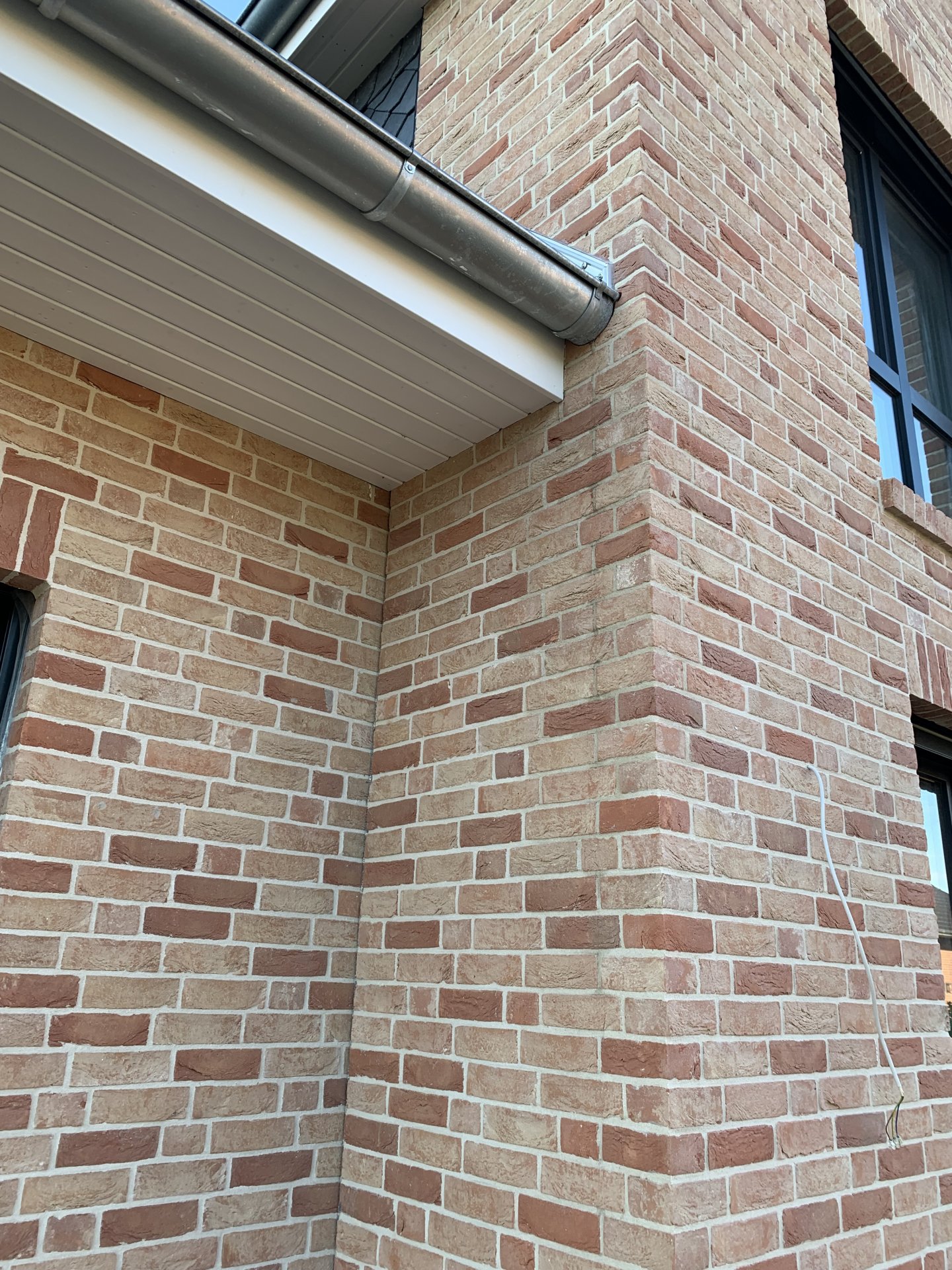

    Korrekt. Auf der anderen Seite ist die Klinkerfassade unangetastet. Die Rinne auf der linken Seite war schlicht zu lang für den Klinkerer.

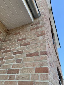

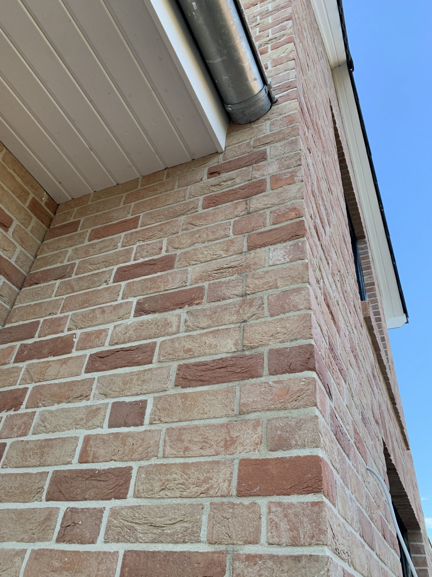

    Außer die Endkappe von der Rinne ist nicht sauber verlötet. Ich hab das hier auch zwei Dachrinnen. Da tropft das Wasser dann einfach runter.
    Im Fall des TE läuft das Wasser dann in den Klinker....

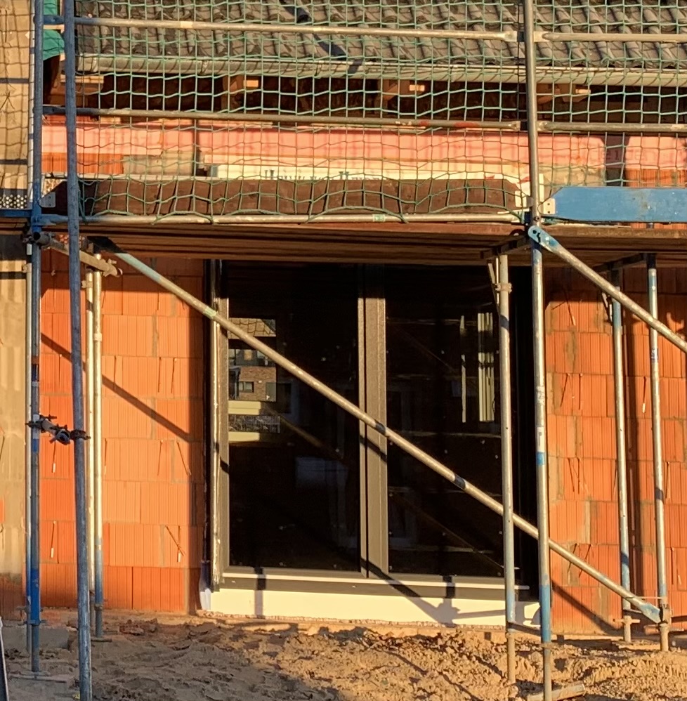

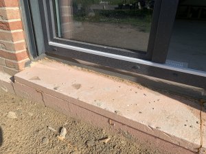

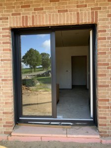

  5. #25 Bauherr2026, 05.06.2026
    Bauherr2026
    Bauherr2026
    01.10.2025
    31

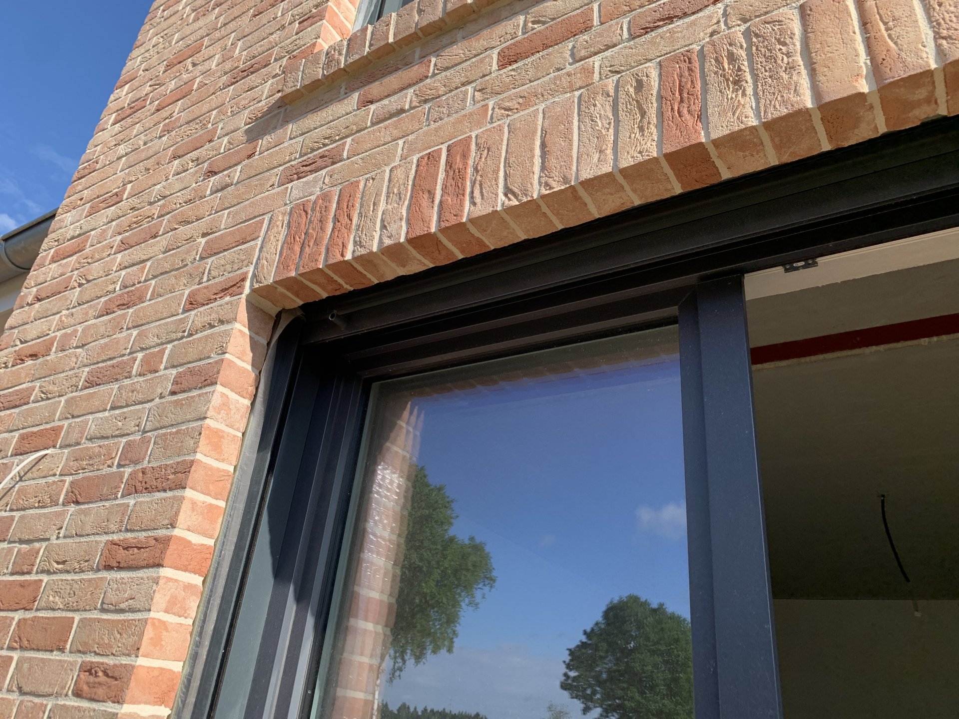

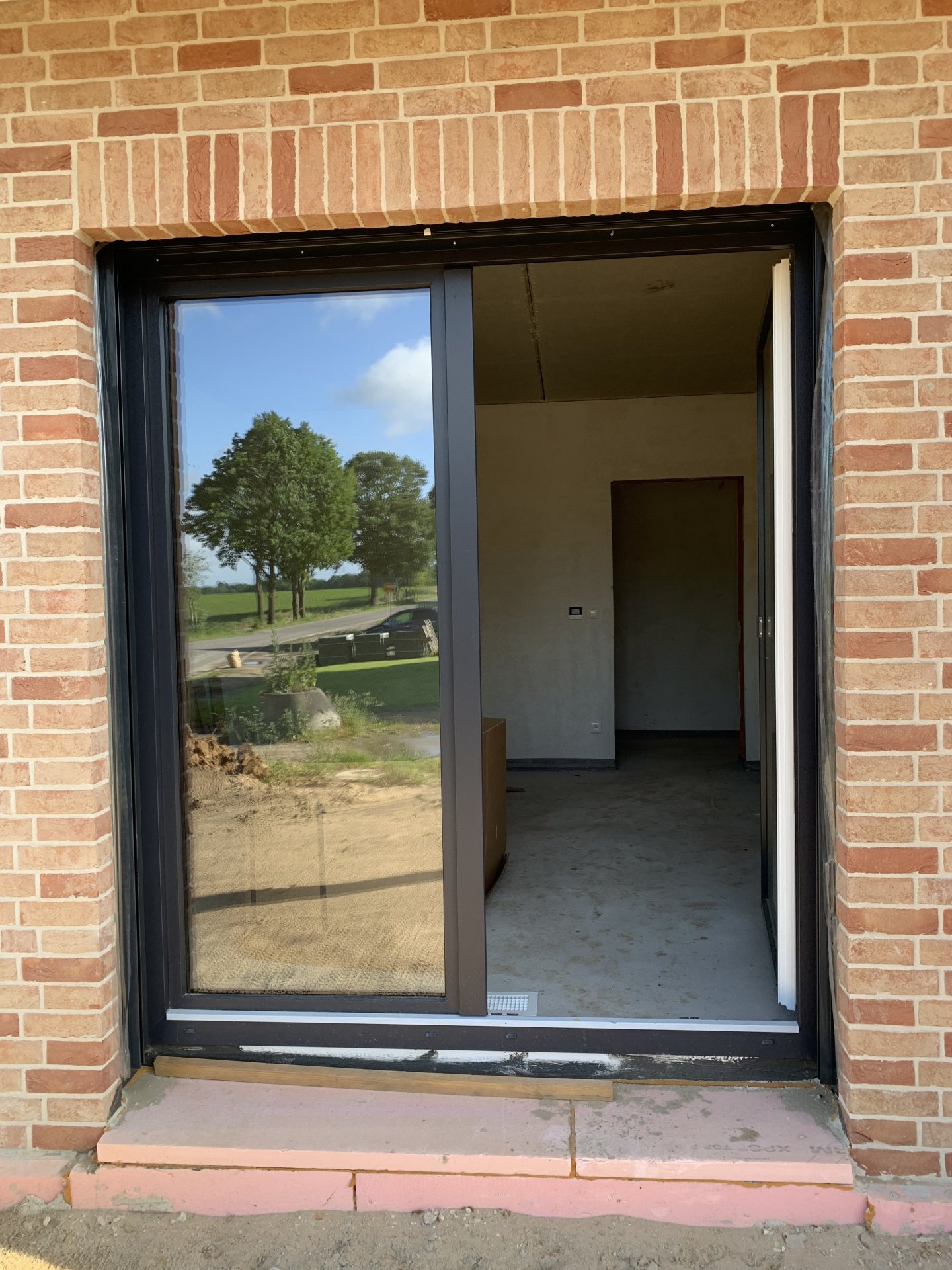

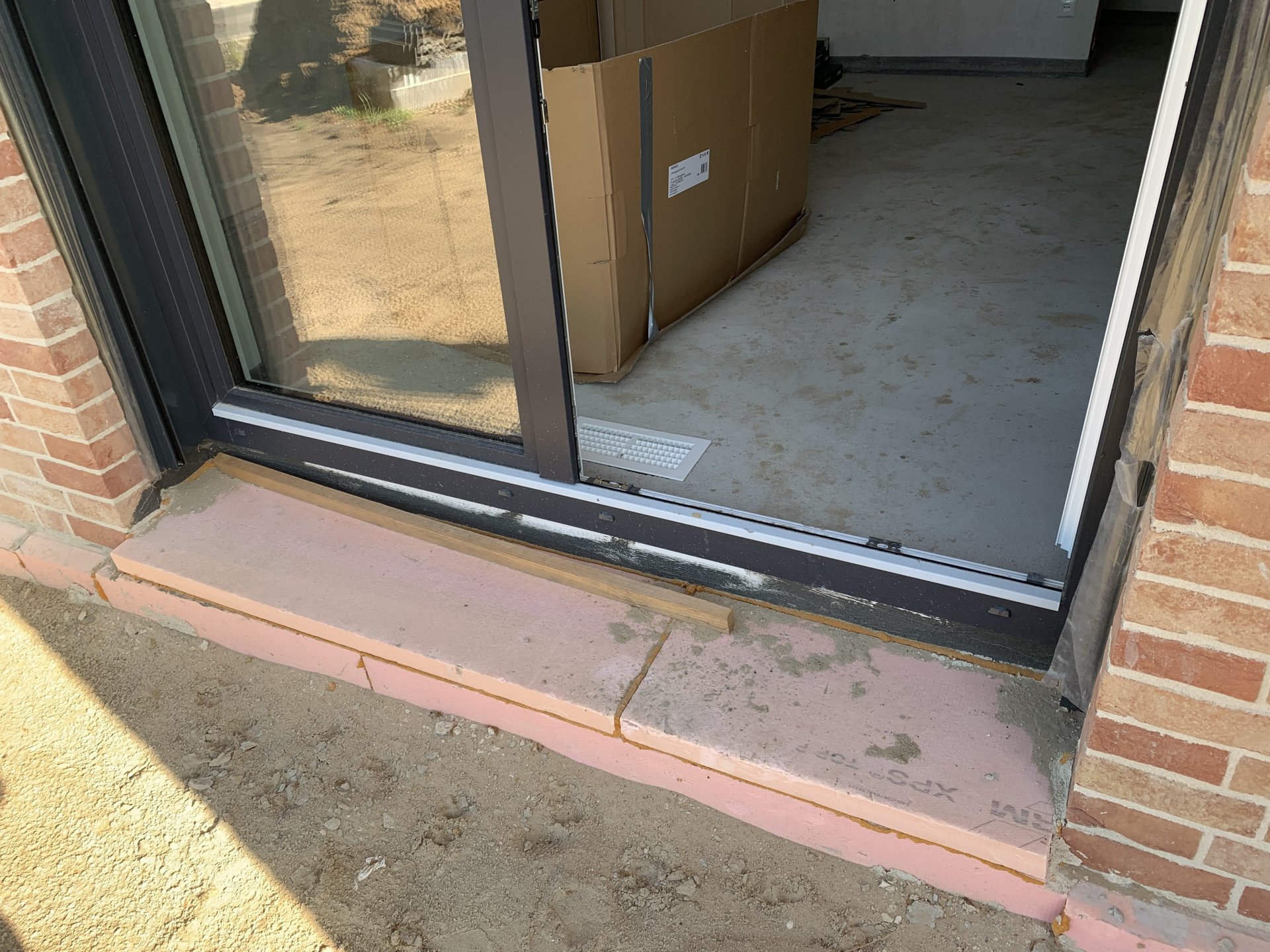

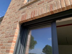

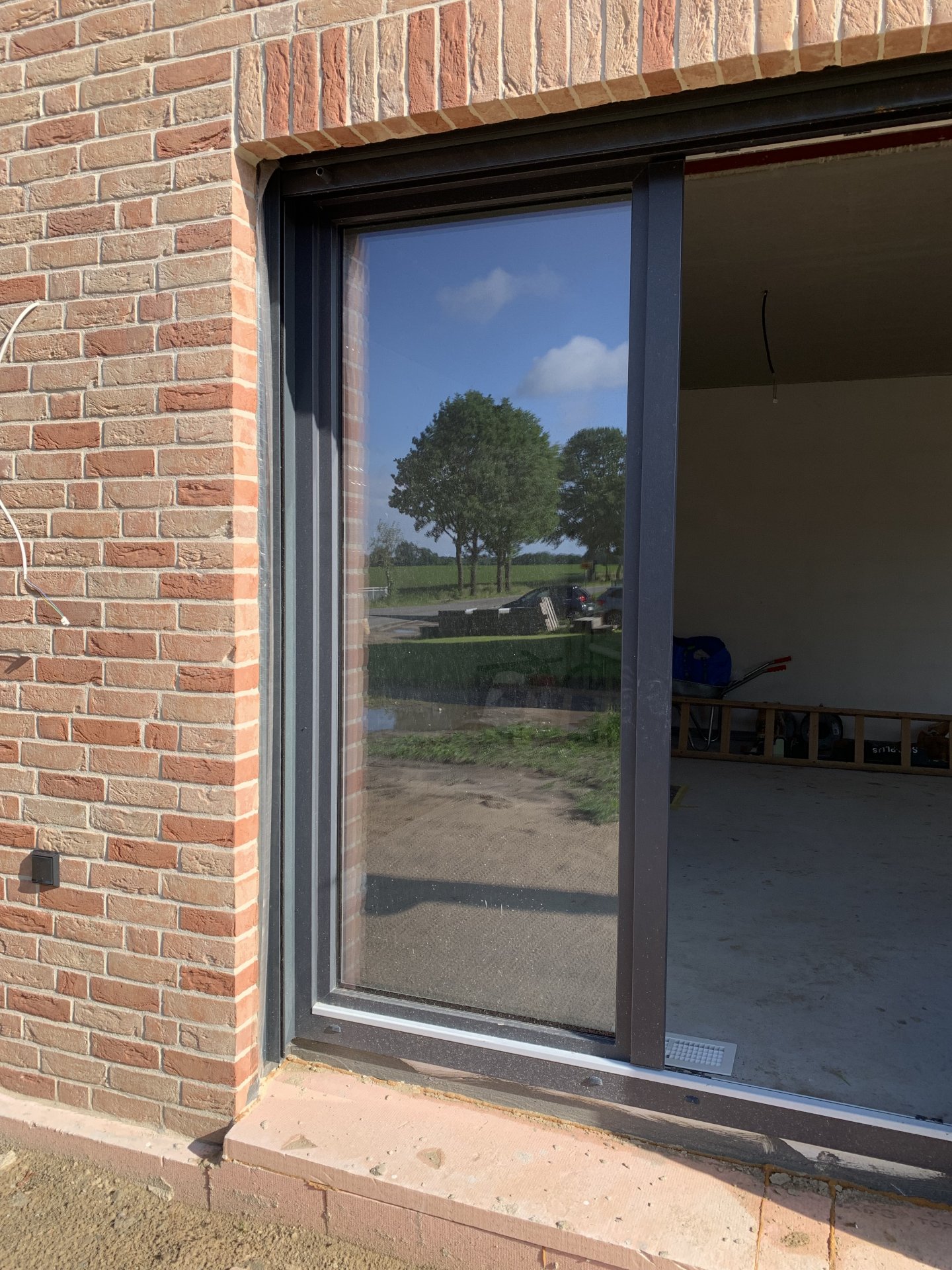

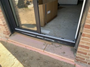

    Fotos anbei. Hoffe die waren gemeint.
    Ein besseres Foto vor dem Verklinkern habe ich leider nicht.

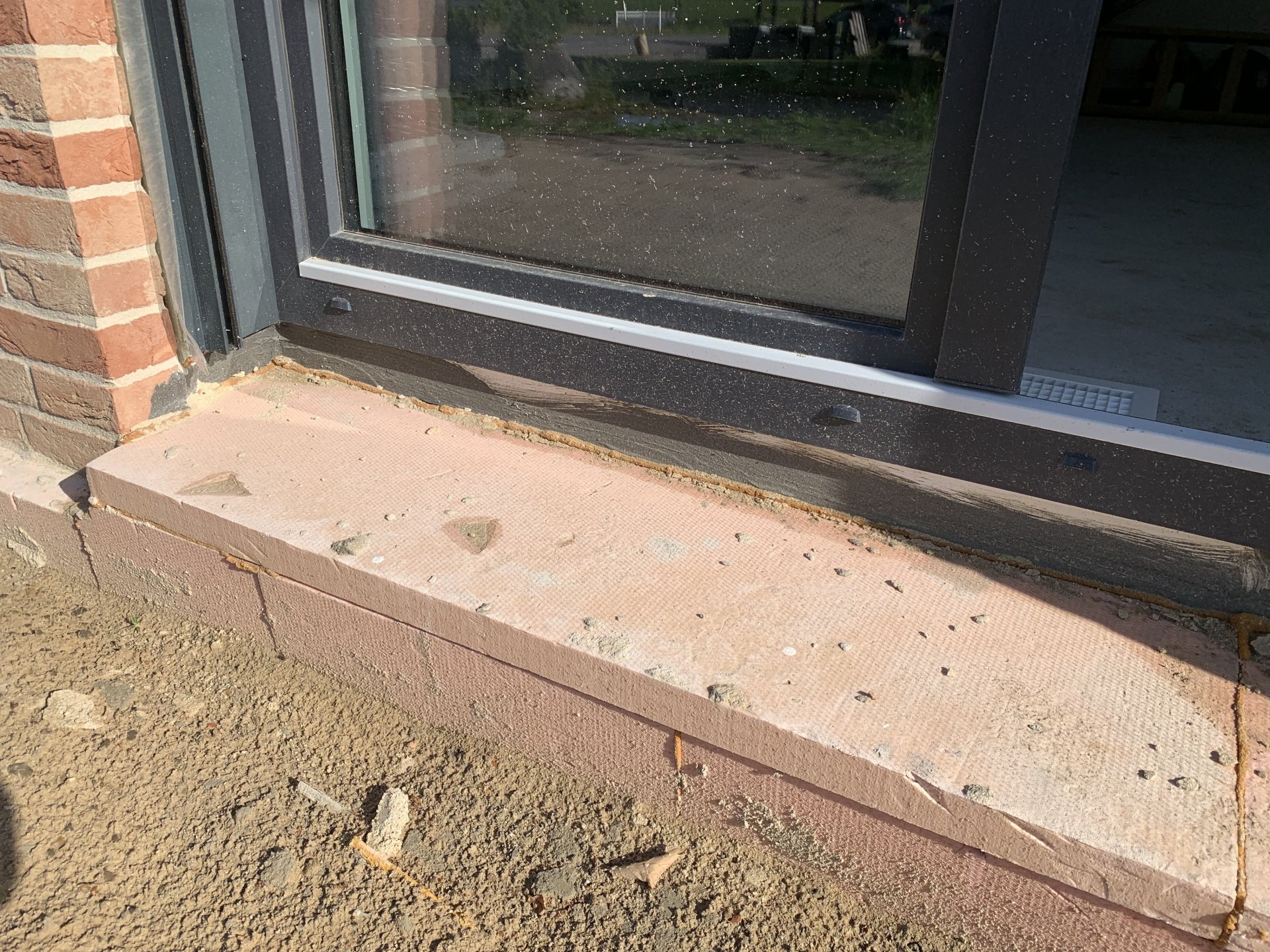

    Bei den Bildern bekommt mein innerer Monk was zum futtern. Abdichtungstechnisch: Setzen,6!
    Die Abdichtung gehört aufs Mauerwerk, nicht auf den Klinker. Die Abdichtung gehört 15 cm über OK Belag/ Stufe geführt. Die Abdichtung ist hinter der Rollladenschiene durchzuführen. Die Abdichtung ist vollständig, in Verbindung mit einer Terrassenrinne, 5 cm über OK Belag zu führen. Das hier alles ist einfach nur Murks.

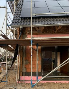

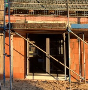

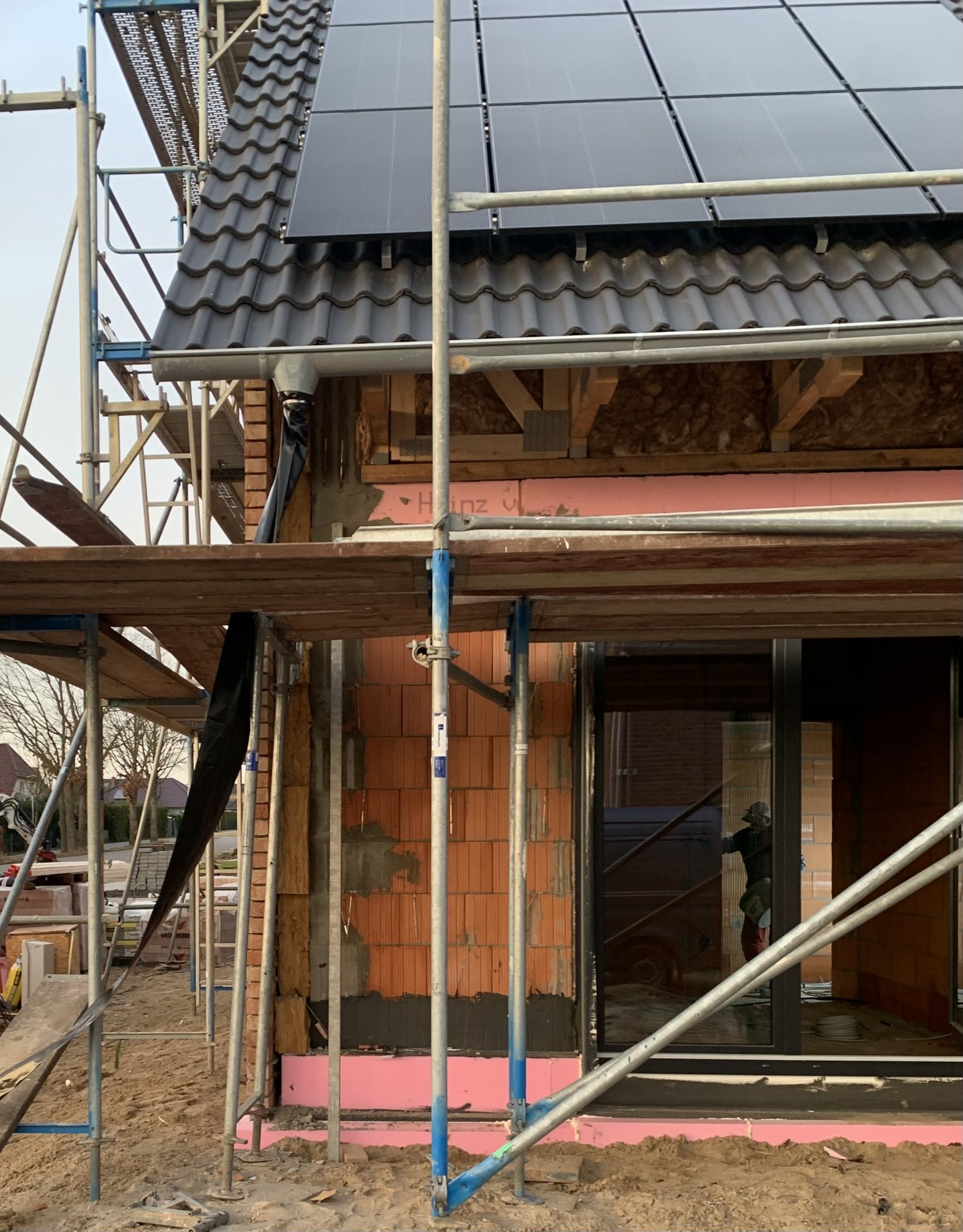

    Hab doch noch ein besseres Foto gefunden. Glaube hier ist zur erkennen, dass die Abdichtung auch auf dem Mauerwerk verläuft?
  8. #28 Fabian Weber, 05.06.2026
    16.548
    6.601
    Also das Fenster ist nach unten an die Bodenplatte abgedichtet, aber seitlich nur an die rosa Perimeterdämmung. So sieht es jedenfalls aus.
    Gibt es ein Foto mit Fenster aber ohne rosa Dämmung?

    Hättest du mal diese Bild als aller erstes gepostet, wegen deinem Knisterproblem. Da steht die Dämmung offen im Kniestock rum und dann wundert sich man, wieso sich dann die Dampfbremse bewegt.
    @BaUT , schau es dir an ;-)

    Im ersten Anlauf (s.o.) habe ich ein Foto mit Fenster rohen rosa Dämmung hochgeladen. Aber da ist leider noch keine Abdichtung aufs Mauerwerk aufgebracht. Den Moment hab ich leider verpasst.

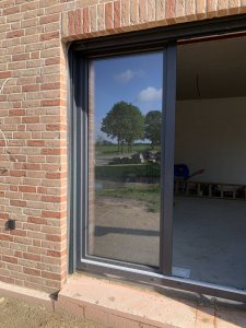

    Hier mal übrigens ein Foto von heute. Es hat die letzten Tage viel und stark geregnet. Man sieht an der Fassade deutlich die Verfärbungen durch das von der Rinne und der Aussparung im Klinker herunterlaufende, bzw. sich im Stein befindliche Wasser. Während die übrige Fassade längst trocken ist, ist hier noch spürbar Feuchtigkeit in Stein und Fuge.
    Ehrlich gesagt platzt mir hier echt die Hutschnur. Und nur mit Silikon wird das bestimmt nicht dicht gemacht. Das muss fachgerecht ausgebessert werden. Will gar nicht wissen wie die Fassade an der Stelle sonst in wenigen Jahren aussieht.

  13. BaUT
    9.434
    5.935
    Kinder, ich hab's gewusst!
    von der Kappleiste läuft der Fassadendreck hinter das Rinnenende und spült dort zusammen und bildet unten drunter dann eine dreckige Ablaufspur.
