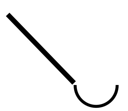

    Gibt eine DIN Norm, die definiert, wie die Dachrinne in Bezug auf das Dach (Dachziegel) zu positionieren ist?

    Nein.

    Gibt es dann ein anderes Regelwerk wo die Positionierung der Regenrinne definiert wird? Es muss doch irgendwo festgelegt sein, wie die Regenrinne anzubringen ist, sonst könnte diese ja auch 2 Meter unter dem Dach angebracht werden und die Ausführung wäre OK.

    Stell doch mal eine konkretere Frage.
    Das wird nach regionalen Gegebenheiten ausgeführt.
    Im Flachland hängt sie hoch, weil die nicht mit Schnee rechnen, bei uns im Schwarzwald hängt man sie tief mit Einlaufblech, Übereisen und ggf. Verstärkungsstab im Wulst.
    Im Fachregelwerk steht dazu nichts.

    Vielen Dank für die Rückmeldung. Süden von München, Schneelastzone 2, Schneelast am Boden 1,97 kN/m2.
    Wir haben ein sehr steiles Dach mit knapp über 45° Dachneigung, aber im Prinzip kein Dachüberstand und keine Schneefanggitter. Es kommt also unweigerlich zu Dachlawinen. Meiner Meinung nach hängt die Dachrinne zu hoch bzw. steht zu weit nach draußen (siehe Skizze). Die abrutschende Dachlawine kann also nicht einfach über die Regenrinne (aus Metall) drüber rutschen, sondern bleibt an der Regenrinne hängen. Ergebnis: Die Regenrinnen sind jetzt verbogen.

    Nur mal für mich. Wenn Du sagst sie seien „jetzt verbogen“, wie viele Jahre sind die Rinnen dann schon dran und wie sehr „verbogen“ sind die?

    Neubau. Zweiter Winter. Sie sind soweit verbogen, dass das Wasser bei etwas stärkerem Regen aus der Rinne läuft statt ins Fallrohr.

    Ist das jetzt tatsächlich ein "Mangel" in Form einer nicht normgerechten bzw. nicht vertragsgerechten Bauausführung der Rinne?
    Oder ist das ein "Schaden" aus Alter und Gebrauch bzw. ein Schaden infolge nicht eingebauter Schneefanggitter?
    Wenn die Mängelbeseitigungsmaßnahme die Anbringung eines Schneefanggitters wäre, dann wären das ja Sowieso-Kosten, also Kosten die der Bauherr zu tragen hätte und keine Mangelbeseitigungskosten!
    Es gibt meines Wissens keine Fachregel des DDH oder des Klempnerhandwerks wo drin steht, dass die Rinne so zu montieren ist, dass Dachlawinen drüber rutschen können und Regen aber von der Dachdeckung in die Rinne läuft. Eine solche Anpassung dürfte grad bei steilen Dächern durchaus schwierig werden und bei Starkregenereignissen regelmäßig auch zum Überschießen des Wasers über die Rinne führen.
