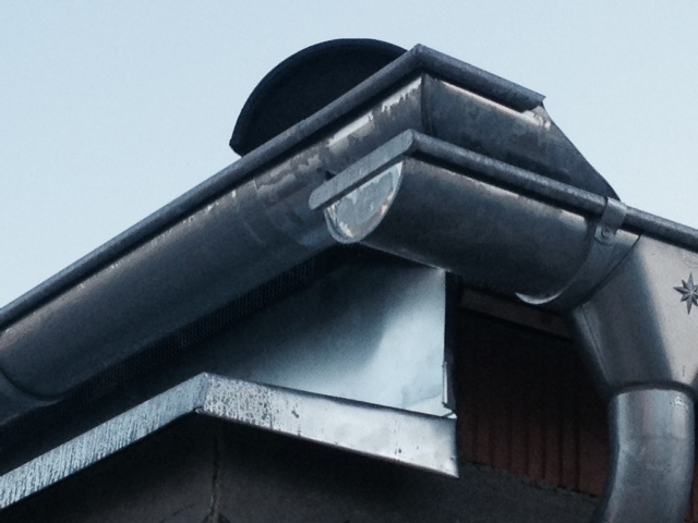

    Ändert nichts an der Tatsache, dass ein Übergang her muss. Spätestens da wirds dann wohl bescheiden und optisch einfach nur "scheiße". Wie sieht denn bitte ein Walmdach mit nicht umlaufender Rinne aus? Wie gewollt aber nicht gekonnt. Nehme ich das Foto, hätte man entsprechend Platz genug gehabt, schon vom Abbund her die Traufen gleich laufen zu lassen.
    Die Grenzen sind entsprechend einzuplanen und das Ding symmetrisch zu planen. Und nicht so ein Geflicke wie auf dem Bild... Allein den Schneid zu haben, sowas auch noch tatsächlich auszuführen und verkaufen zu wollen...
    Solang sich der TS aber nicht meldet, kann auch nicht geklärt werden wär das im Grunde verbockt hat...

    Vorschläge zur Korrektur sehr erwünscht!!!
    Am Freitag will mir der HiWi des GÜ das mal vor Ort schön reden ...äh erklären wieso das so konstruiert wurde.

    Tieferliegende Traufe einkürzen, oder höherstehende Traufe weiter runterziehen. Erfordert aber neues Einlatten, neues Eindecken etc. Ich bezweifel, dass die Pfanne soviel spielt hat, um den Unterschied weg zu bekommen auf ein paar Latten...
    Vielleicht bringt es was, die tiefelegende Rinne mit zusätzlicher Aufdopplung der Traufbohle hoch zuholen und die höher liegende mittels Einfräsung runter zu bekommen. Ich bezweifel aber, dass bei der tieferliegende Rinne die Erste Pfannenreihe noch halbwegs vernünftig sitzt. Je nach Dachneigung könnte die dann Kontergefälle bekommen...

    die Hohe Rinne ab, lange Eisen nehmen, auf Höhe der anderen Rinnen umlaufen lassen...

    Was machst mit der ersten Latte? Die viel zu hoch liegt? Dann hast doch ein elendig langes Einhangblech und kannst von Unten schön auf die Unterseite der Pfannen glotzen, oder irre ich jetzt? Die Höhen haben ja schon beim Einlatten nicht gepasst, vermute ich mal...

    Irgendeinen Tod muß man sterben...
    Da schaut doch nur der Nachbar drauf, vor die Ecken schaut der Bauherr selber. Das wäre aber die Lösung, wie man das pragmatisch hinbekommen könnte ohne das man viel ander Konstruktion ändern müsste.
    Dann läuft die Rinne waagerecht rum, Problem der Gehrungen gelöst...

    Danke für eure Meinung hierzu. Es war ja jetzt kein einziger der gesagt hat, dass das schon so passen könnte. Daher werden wir mit etwas Nachdruck mit dem GÜ über eine Korrektur reden.
    Wir haben uns entschieden, einen Gutachter vom TÜV oder der DEKRA einzuschalten um das gesamte Bauwerk mal ansehen zu lassen.

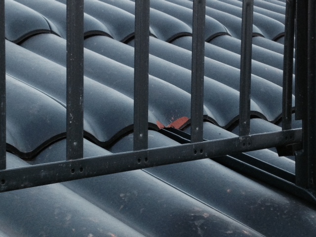

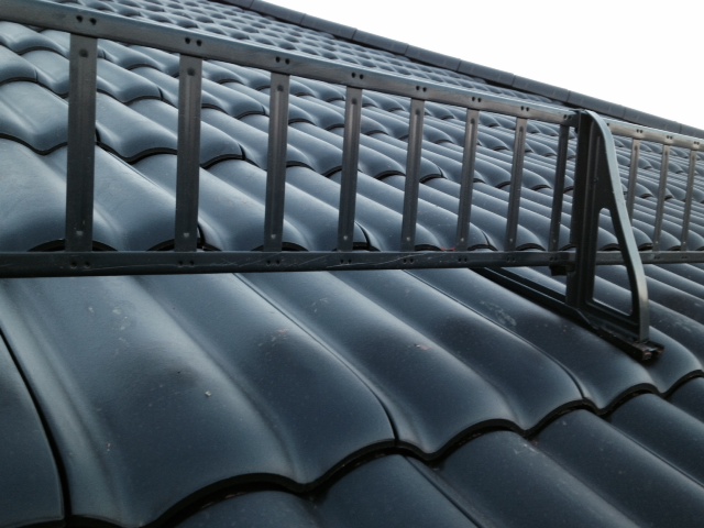

    Auf dem Hausdach ist uns auch aufgefallen, dass die Dachziegel etwas merkwürdig "bearbeitet" wurden im Bereich der Halterungen des Schneefanggitters.
  17. #37 Kalle88, 03.10.2013
    Kalle88
    Kalle88
    16.08.2013
    6.160
    Dachdecker/ Kaufmann
    Sieht so aus, als wäre die Engobe im Bereich der "Ausfräsung" weggebrochen. Passiert öfter mal, gerade bei sehr hart gebrannten Engoben. Kaltengobe vom Hersteller + Pinsel sollte hier Abhilfe schaffen. Kannst du mal ein Foto vom Halter der Schneefangstütze machen? Sieht so aus als wären das noch die Alten und Gummistücke unterm Halte kann ich auch nicht entdecken.

    Vielleicht könnt ihr hier mehr erkennen. Ist das noch die alte Ausführung?
