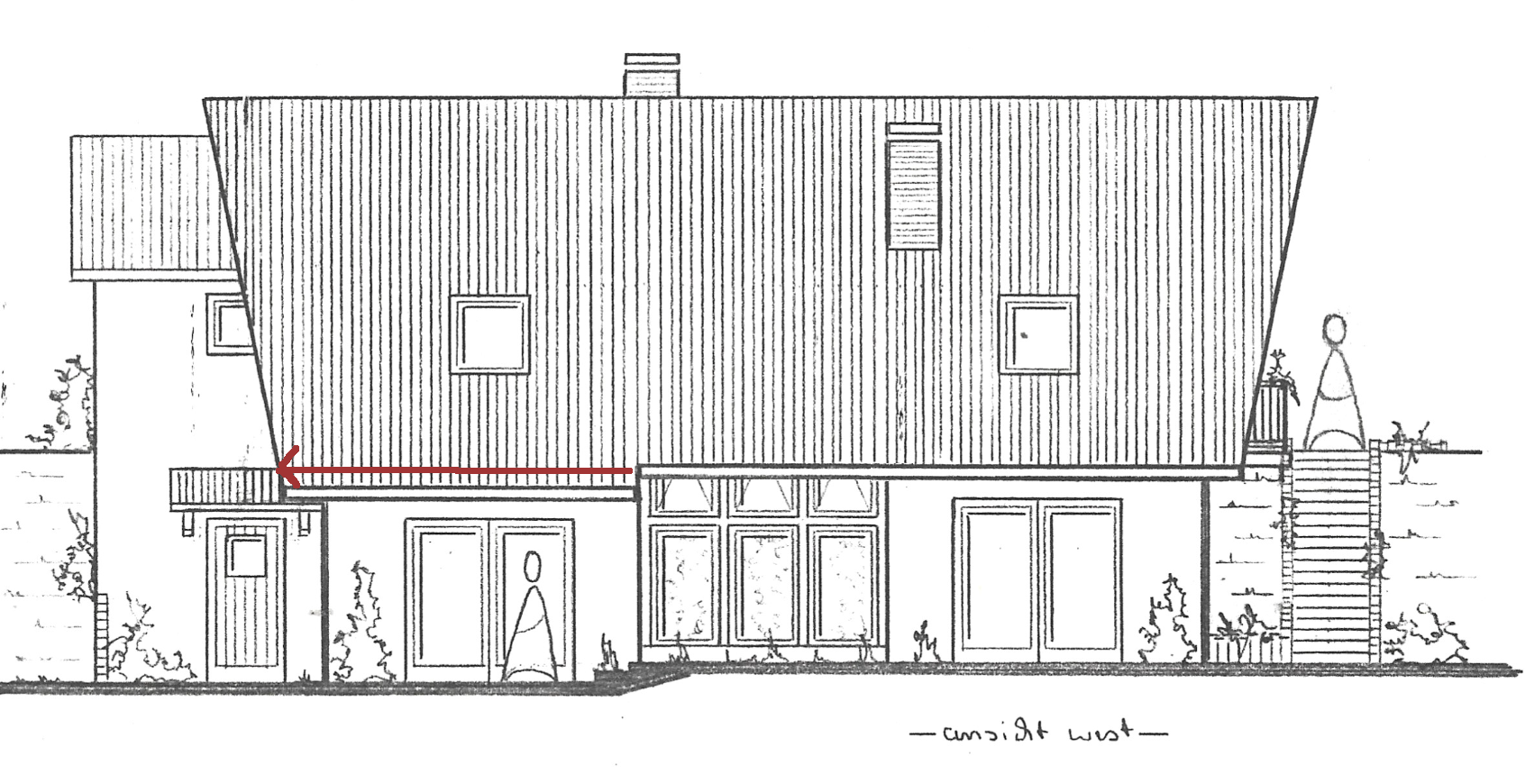

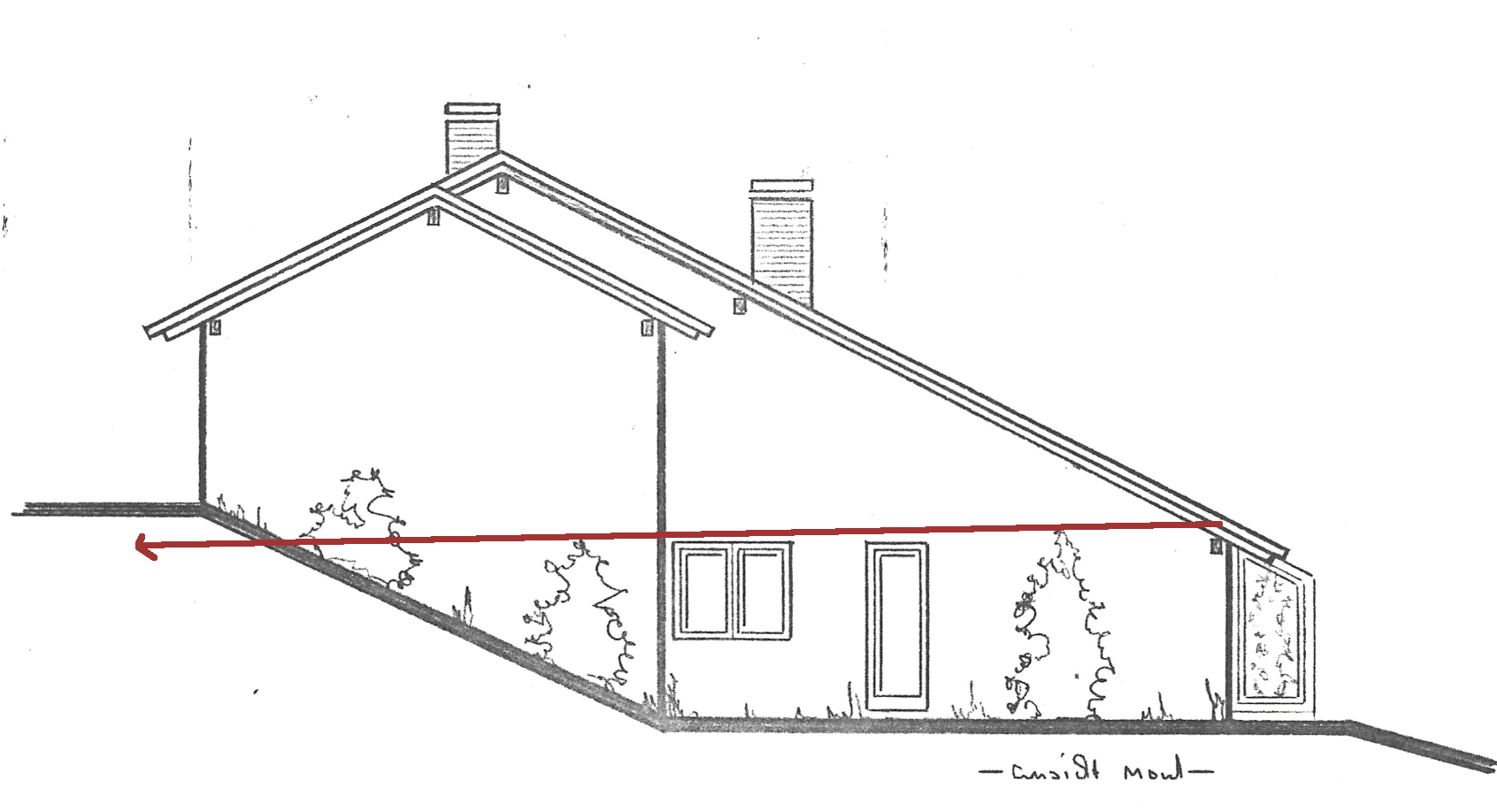

    ich habe ein Haus gekauft und im Nachgang leider bemerkt, dass die 125m2 große westliche Dachhälfte über eine Hebeanlage im EG entwässert wird.. Läuft seit den 80ern aber ich will das trotzdem nicht so lassen, es muss ja nur einmal der Strom ausfallen oder die Hebeanlage den Geist aufgeben und dann kräftig regnen. Nun ist das Haus nie dafür ausgelegt worden, ohne Hebeanlage zu entwässern, ich würde es aber trotzdem gerne hinbekommen. Die Regenrinne auf der Westseite ist hoch genug (60cm über Geländeoberkante) und ich könnte das Wasser mit Gefälle in einem Rohr an der 12m langen Nordseite zum Kanal führen. Allerdings ist am nördlichen Ende der Westseite das Dach etwa 2m verlängert, weil der Raum darunter etwas länger ist als die anderen. Die Rinne des verlängerten Dachstücks wäre auch noch hoch genug für den Kanal, das Rohr würde mir dann aber vor den Fenstern der Nordseite langlaufen. Deswegen habe ich etwas recherchiert und bin auf Liege- oder Aufdachrinnen gestoßen. Meine Idee war, die Regenrinne der Westseite zur Aufdachrinne umbauen zu lassen und dann über das verlängerte Dachstück drüber laufen zu lassen. Die paar Quadratmeter Dach darunter würde ich einfach mit dem bestehenden Fallrohr in den Garten entwässern. Ich habe einen Dachdecker beauftragt, dem ist das ganze Unternehmen nicht so ganz geheuer. Die genauen Zweifel sind mir nicht ganz klar. Leider sind die Alternativen (Versickerung oder zweiter Pumpenschacht außen) mit Tiefbauarbeiten verbunden und der Garten ist natürlich nicht mit dem Bagger befahrbar. Außerdem nervt mich schon die eine Hebeanlage und der Boden ist super kompakt und extrem schlecht für Versickerung geeignet.
    Was sagen die Bauexperten dazu? Ist sowas grundsätzlich machbar oder totaler Quatsch? Ich habe zwei Skizzen von West- und Nordseite angehängt, der verlängerte Teil des Daches ist ein Stück länger als auf der Bauskizze. nordseite.png westseite.png

    Diese Konstruktion (Innenliegende Rinne) ist sicher schadensanfälliger und wartungsintensiver als die Hebeanlage.
    Und ein Falllrohr mit geringem Gefälle über mehr als 12m an der Außenwand entlang zu führen (und dann noch über Eck) ist auch eine eher mittelmäßige Idee .. das Rohr wird sich sehr schnell mit Laubresten zusetzten und/oder versanden, die Wartung ist sehr aufwändig, die Steckverbindungen müssten wegen dem geringen Gefälle verlötet werden (oder man weicht auf ein optisch wenig ansprechendes HT Rohr aus).
    Dann lieber einen Sickerschacht im Garten. Kann man auch per Hand ausheben, wenn für Bagger nicht zugänglich :).

    Das habe ich so nicht erwartet :( Allerdings reicht bei der aktuellen Situation schon ein Stromausfall, um das ganze EG zu fluten. Es wäre dann also eine zweite Hebeanlage draußen notwendig.
    Das wäre natürlich das Optimum, leider ist der Boden hier extrem bindig (Lehm). Ich habe das mal mit Internetformeln überschlagen, selbst mit einer Rigole käme ich auf 9 m3, das wäre schon sportlich zu schaufeln ;)

    Du hast ja Zeit und es muss ja nicht morgen fertig sein. Wenn du bedenkst, dass die Grube des Hauses vielleicht sogar von Hand ausgegraben wurde, sind deine 9m3 ein Klacks. Ich kenne viel Eigentümer hier bei mir in der Ecke, die haben die Baugruben Ende der 60er - 70er alle selber von Hand ausgegraben.
    Aber ich gebe Hark vollkommen recht. Die Leitung nach vorne zu verlegen ist ein Wahnsinn, sieht doof aus und wartungstechnisch eine Katastrophe.
