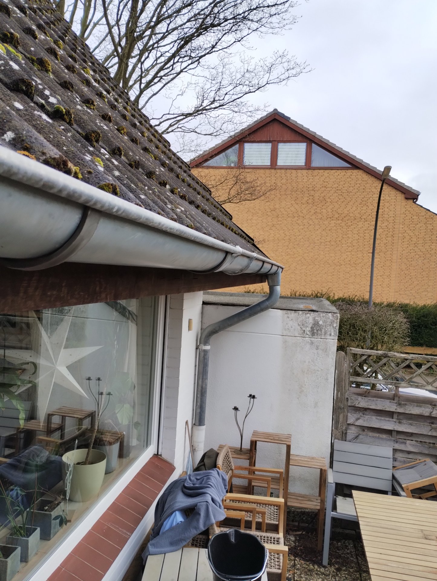

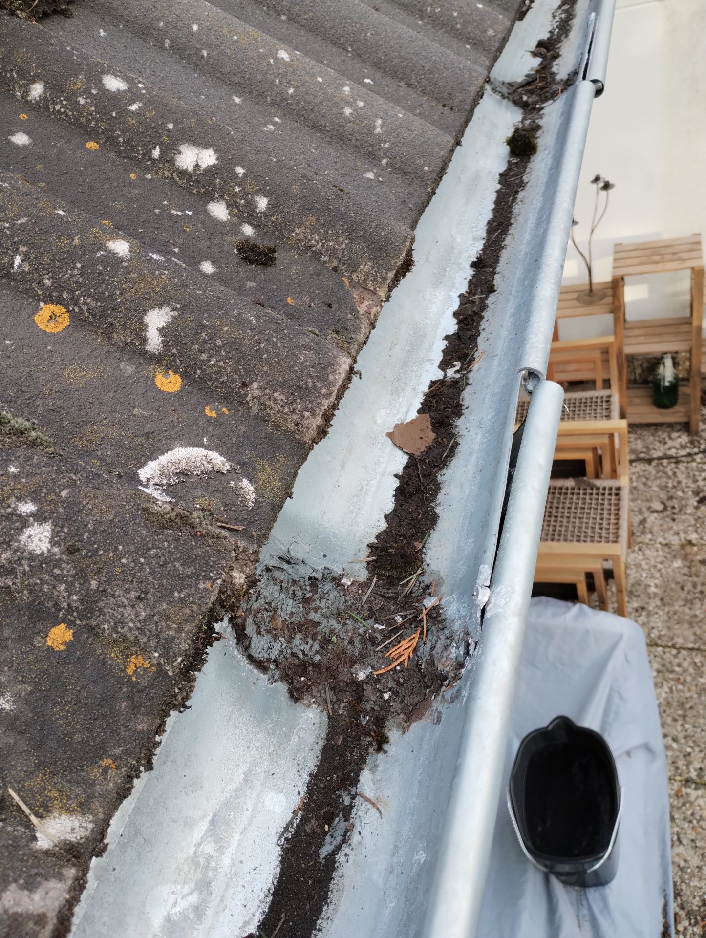

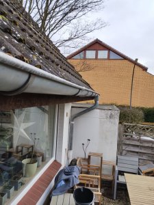

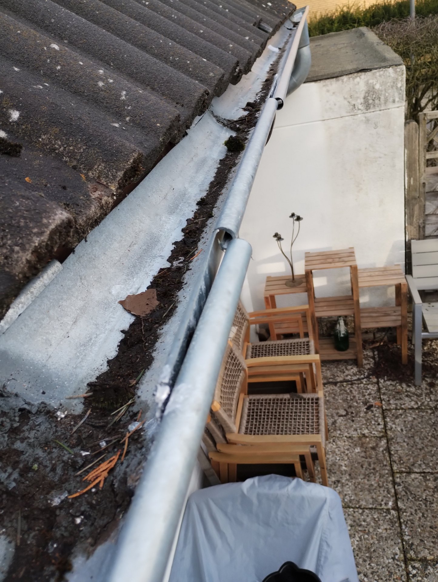

    Hi Forum,
    ich hoffe dies ist die richtige Stelle im Forum. Ansonsten gerne den Beitrag dorthin verschieben wo er hin soll.
    Wir hatten falsche Dachdecker bei uns gehabt. Die Regenrinne tropft nun mehr als vorher.
    Das Verbindungsstück wurde lediglich mit Silikon verklebt und entgegen der Laufrichtung des Wassers angebracht.
    Siehe Fotos.
    Da wir nun ungern dafür wieder einen Dachdecker beauftragen wollen, würde ich gerne wissen ob sowas auch von Laien repariert werden kann.
    Es müsste lediglich das Verbindungs Stück ordentlich angebracht werden.
  2. BaUT
    9.203
    5.770
    Wer hat denn da die Wulst weggeschnitten und die Abschnitte so sinnlos zusammengesteckt? Sowas gehört ineinander gesteckt.
    Soll das Wasser zu dem Fallrohr auf Foto 1? Dann muss es ja bei jedem Rinnenstoß bergauf!
    Alles raus und einmal komplett neu!
    Oder du biegst dir die Rinnenhaken hin bis das Gefälle stimmt und dann klebst du die ganze Rinne mit vliesarmiertem Flüssigkunststoff aus.
    Ist zwar bekloppt, könnte aber funktionieren.

    nur aus Neugier, was kostet die Arbeit vom falschen Dachdecker ?
    Dein Zwischenstück ist jetzt an der Wulst zu kurz. hilft nur noch Löten oder Nieten und dann FK.

    Geh zum örtlichen Dachdecker, der macht Dir das für paar hundert Euro.

    Ich würds auch eher machen lassen.
    Bei uns in der Gegend macht das der Spengler aber jeder Dachdeckerbetrieb hat einen der es kann oder einen an der Hand

    Löten wird das bei einer solch alten Dachrinnen keiner mehr. Sogar bei meiner neuen Dachrinnen hat der DD aufgepasst, dass die nicht draußen lagert und verwittert, bis sie dran kommt.
    Das wird also, wenn es richtig gemacht wird, eine neue Drachrinne.
