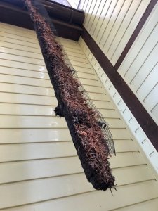

    Dzień dobry wszystkim,
    Mam problem z ciągle zatkanym odpływem, pomimo stosowania kratki ochronnej.
    Czy mógłby mi Pan doradzić, co poleciłby Pan w takiej sytuacji?
    Szczerze mówiąc, jest to dla mnie naprawdę stresujące.
      83,9 KB
      46
  14. ToTi
    ToTi
    27.01.2025
    196
    95
    Dachdecker
    Im Süden von Deutschland
    Super Lösung, das Teil saugt sich dann so voll mit Dreck, dass man es kaum heraus bekommt und dann nur noch mit einem Kärcher sauber bekommt.
    Das ist der selber Filter, der in Teichfilteranlagen verbaut ist. Ist immer ne Mordsauerei die zu reinigen. Zudem wird deine Ablaufleitung enorm geschwächt, so schnell und viel kann der Filter gar nicht durchlassen, was bei einem Regenschauer runterkommt.
