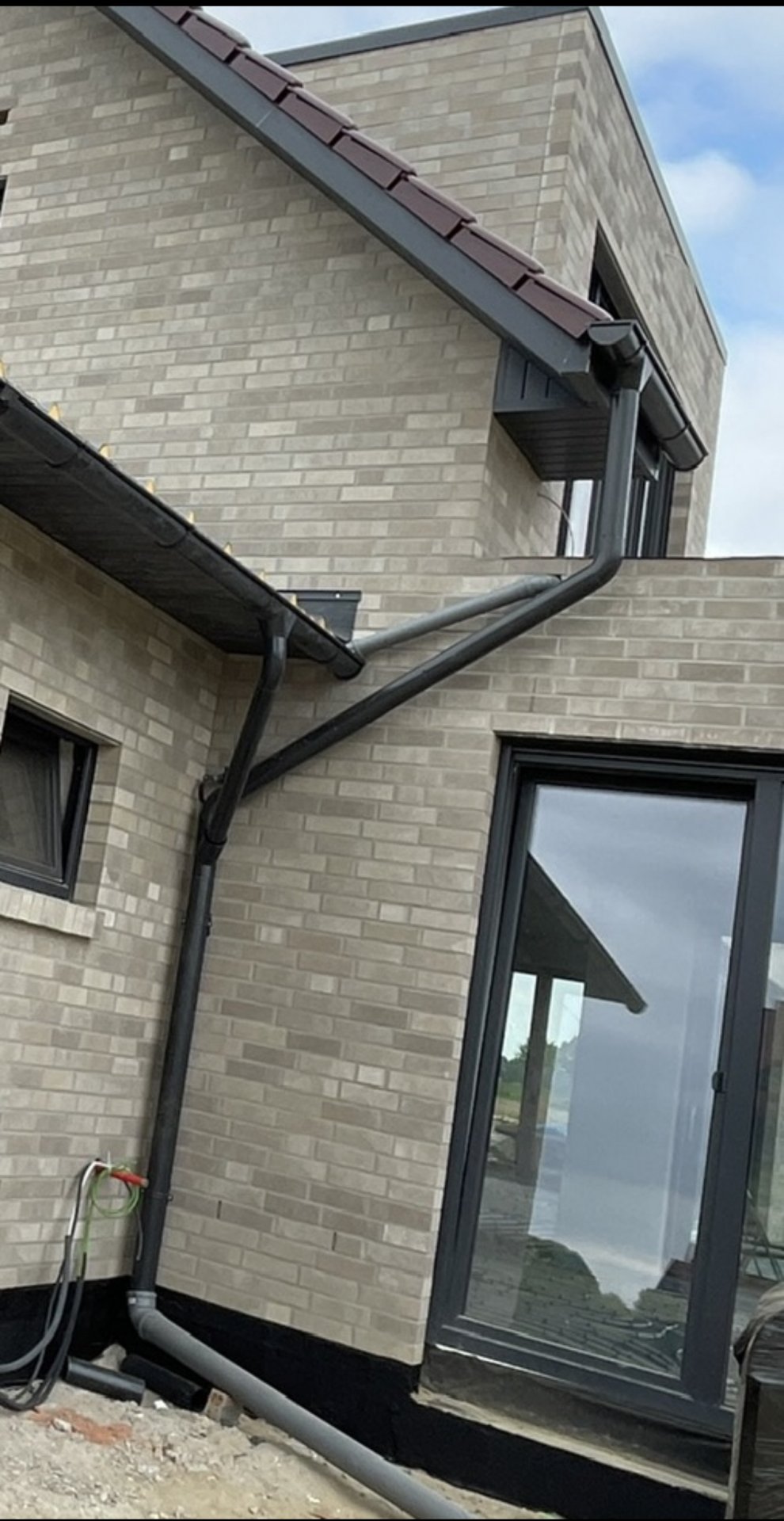

Diskutiere Regenrinnen richtig Montieren ! im Tiefbau Forum im Bereich Neubau; Hallo, ich bin kein Fachmann aber ich finde diese Bauweise von unser Dachdecker nicht richtig oder liege ich falsch ? Kann mir jemand Tipp geben...

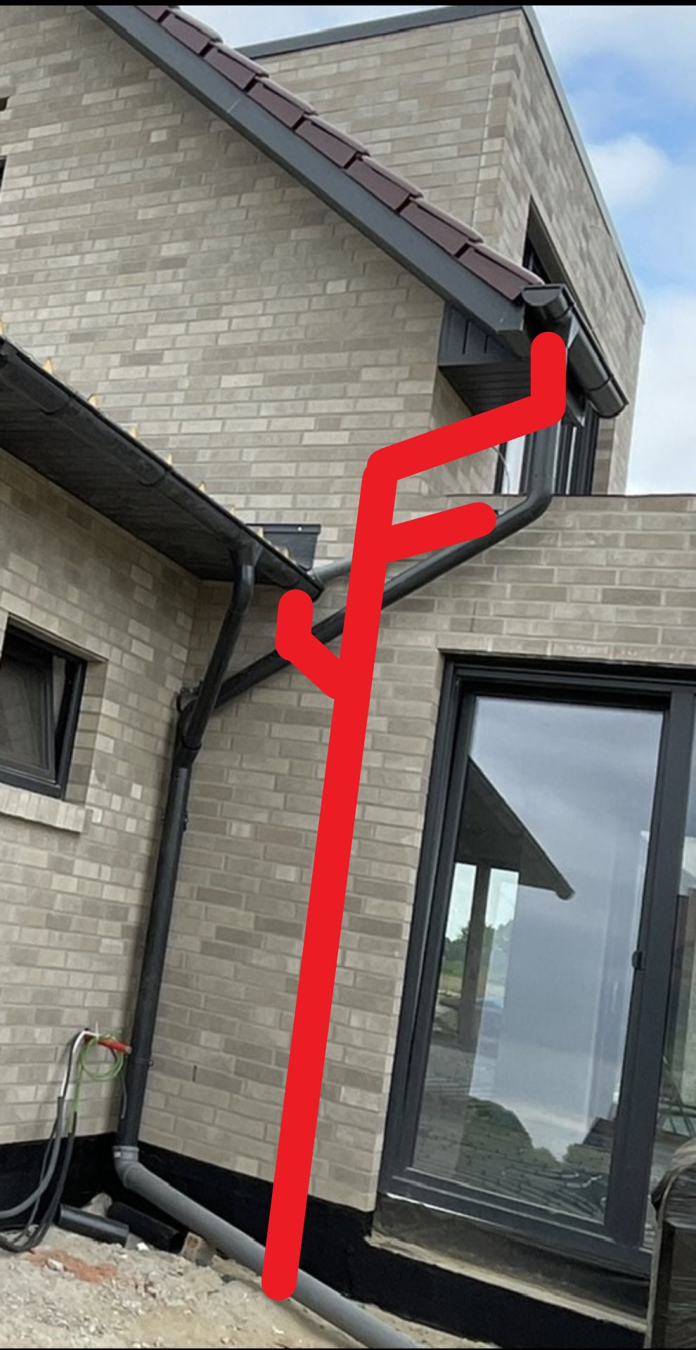

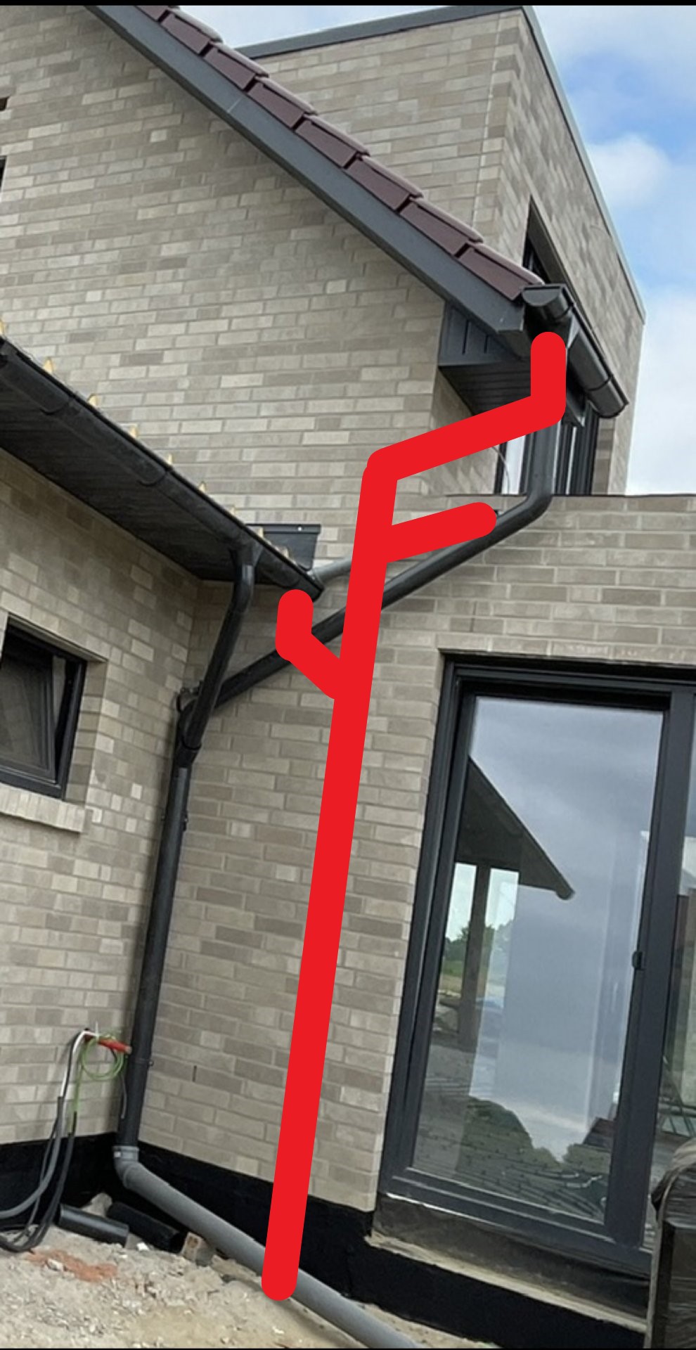

    ich bin kein Fachmann aber ich finde diese Bauweise von unser Dachdecker nicht richtig oder liege ich falsch ? Kann mir jemand Tipp geben wie Mann es besser gestaltet . IMG_5624.jpeg

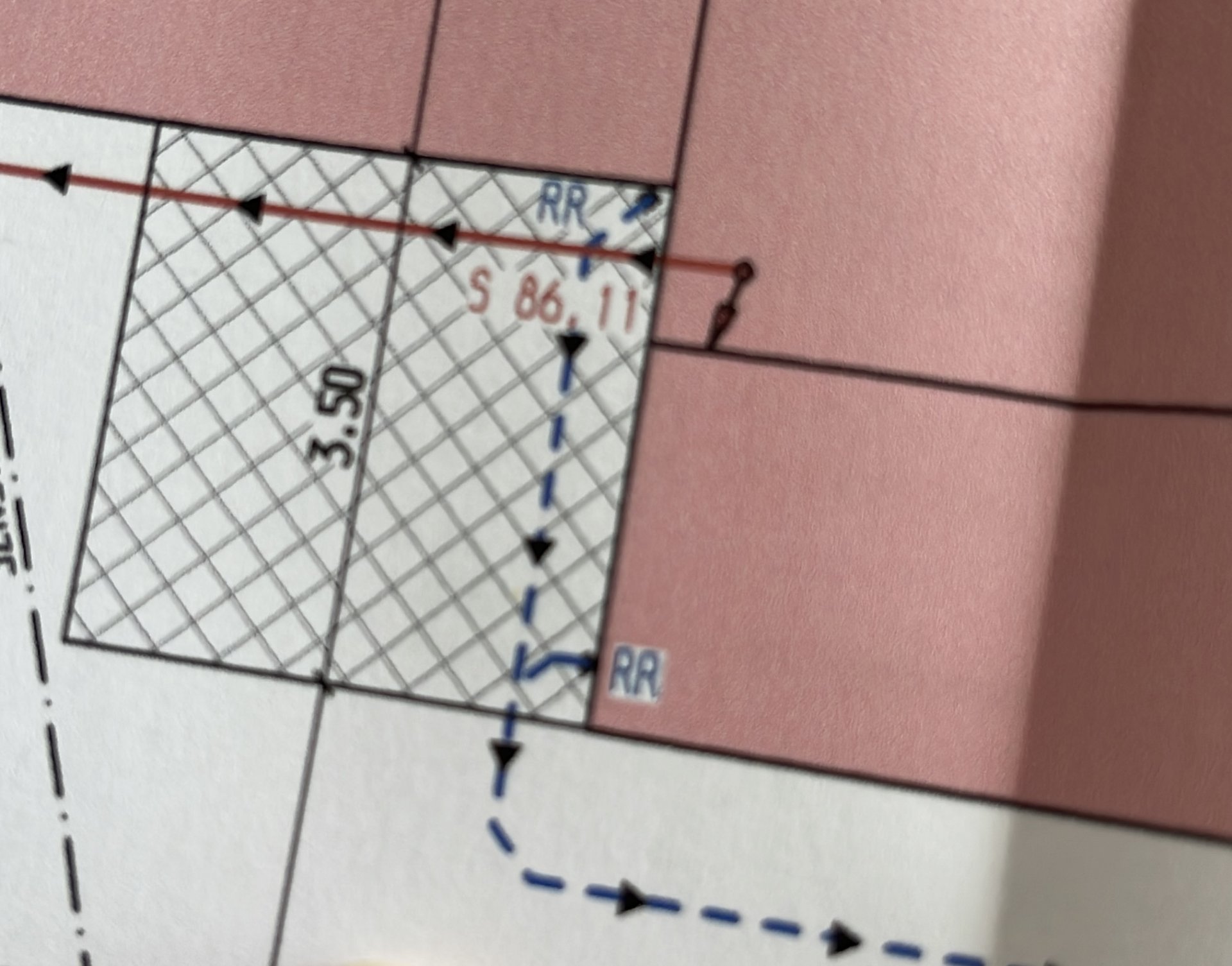

    Wurde das vom Architekten/Planer nicht geplant?
    Bei uns war das sowohl in den Ausführungsplänen, als auch in der Entwässerungsplanung.
    Hätte man das Abwasser denn überhaupt anders führen können? Andere Hausseite zum Beispiel

    Für was ist das hellgraue HT Rohr ? Entwässerung Flachdach ?

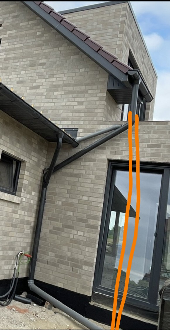

    So wäre es richtig gewesen.
    Fenster und Türen werden gemeinhin überbewertet.
    Im Übrigen enthält Dein kurzer Text mehr Fehler, als Architekt, Dachdecker und Klempner hier machen konnten.

    Abflussrinne von Balkon !

    Werde überprüfen !
    Danke

    Ist das einzige was ich nicht so schön finde. Sollte direkt in ein Fallrohr laufen. Wobei es vermutlich auch so funktioniert.

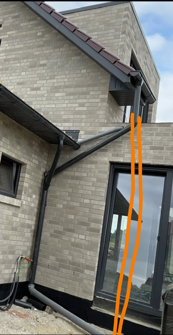

    Meine Güte, was für Künstler...
    Nur halb hässlicher Vorschlag:
    Hercule und driver55 gefällt das.

    Dankeschön ☺️ ist auf jeden Fall viel besser

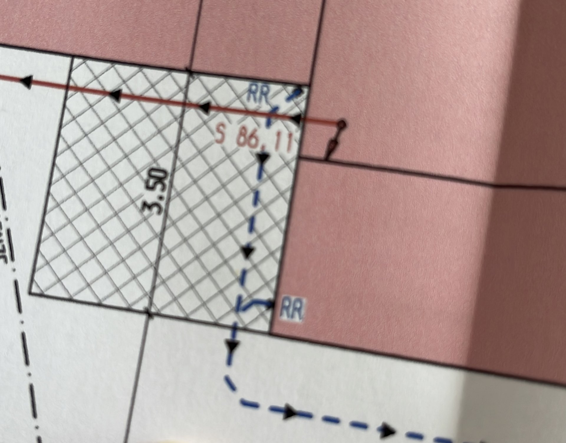

    Laut plan war anders, aber durch Empfehlung von Dachdecker wurden die beiden Regenrinnen auf eine Seite zusammengefügt.

    Ne... da wurde nicht empfohlen die Regenrinnen zu versetzen, da wurde eher empfohlen die komplette Entwässerung vom Flachdach zu ändern... Ob das gut, schlecht oder egal ist, müsste man mal kucken...

    Grün anmalen, haste nen Kaktus.

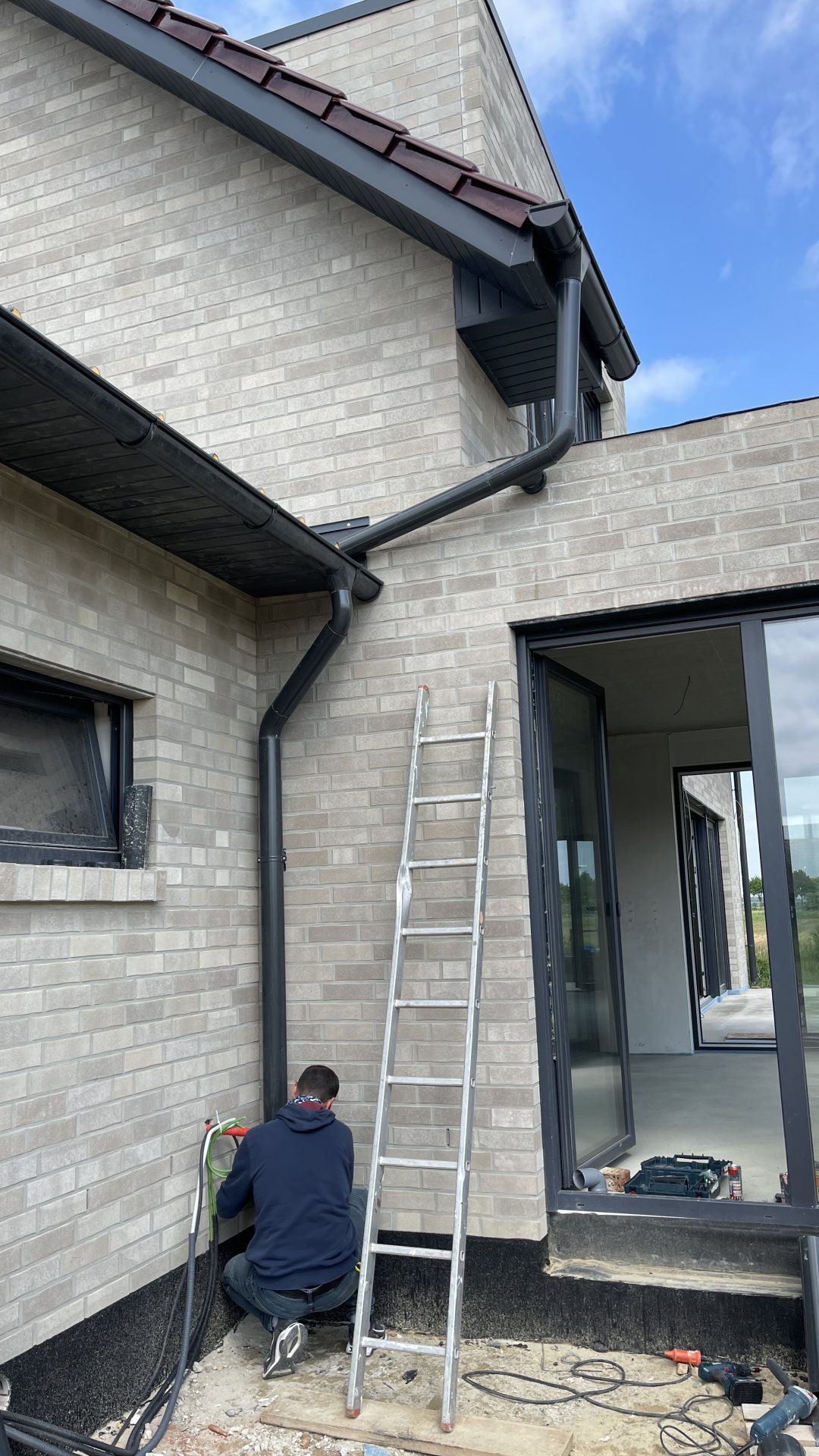

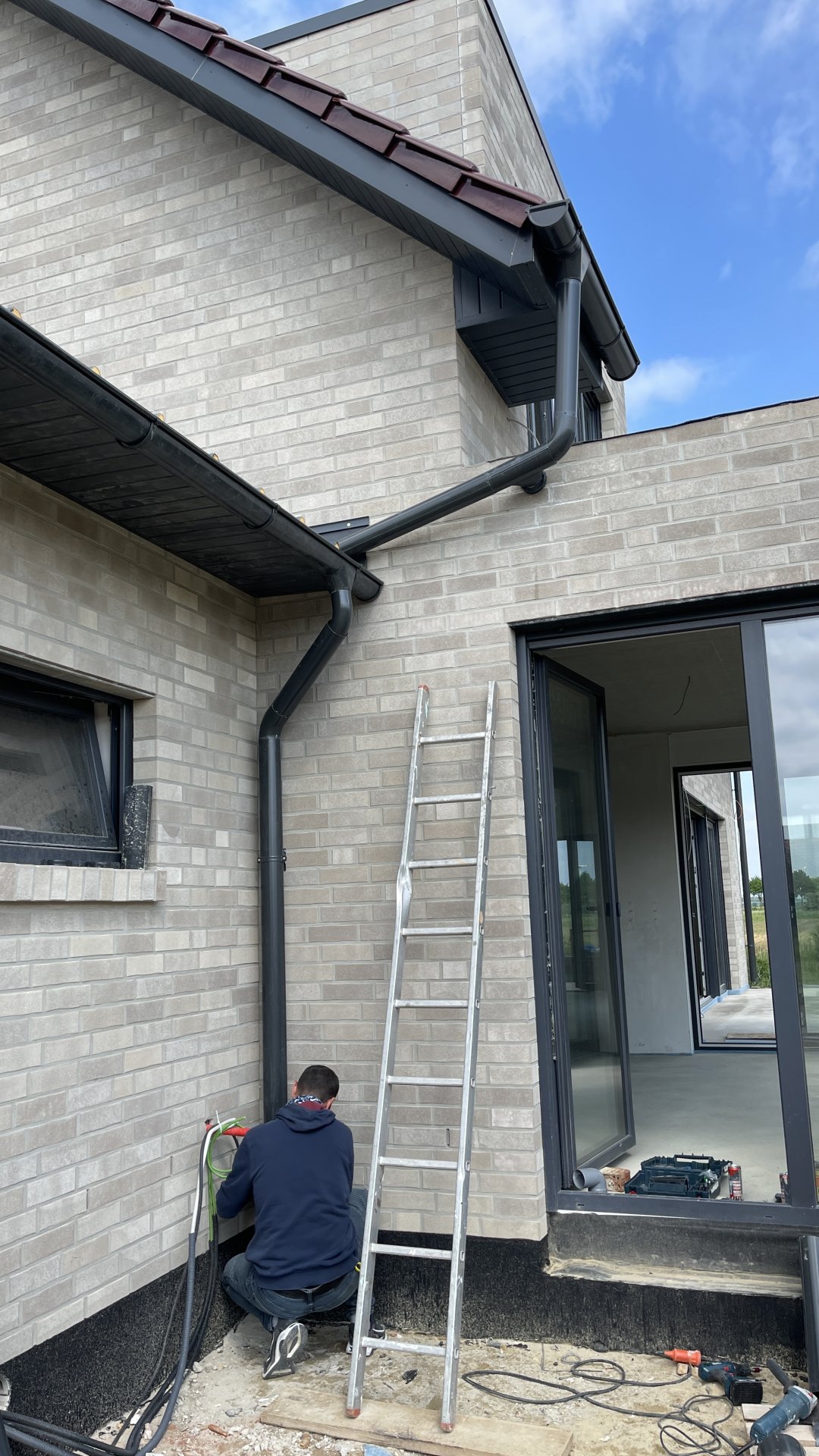

    Das Endergebnis !!!

    Das wird eine schöne Gartendusche werden.
    Ich würde auf das untere Dach noch einen Pfeil für das Wasser drauf malen, damit es weiß, wo es hin fließen soll. Insbesondere bei Starkregen muss der Strom ne 180 Grad Kurve machen und nicht unter die Ziegel gepresst werden.

    Dann macht wenigstens die Unterspannbahn einen Sinn :)
