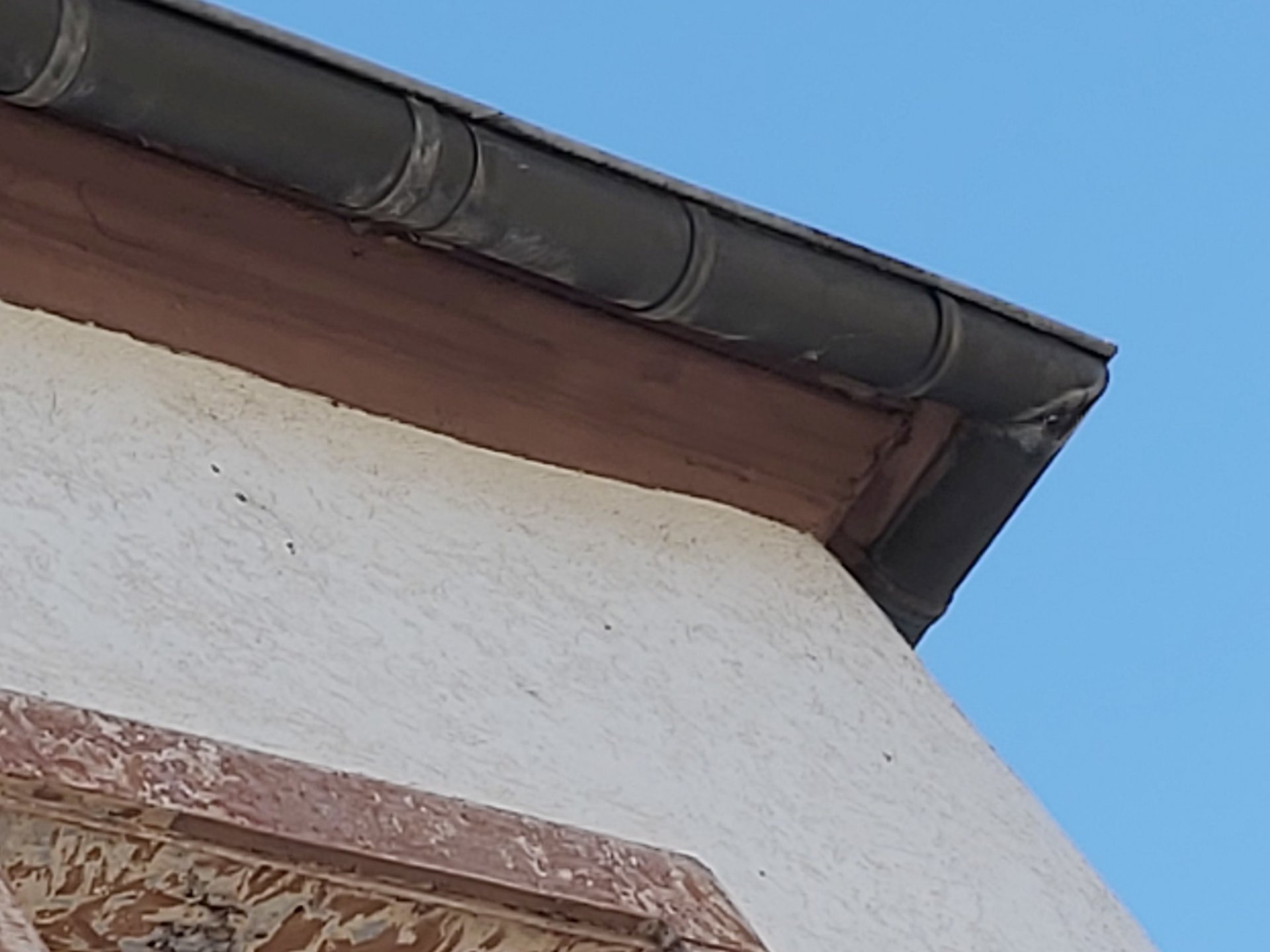

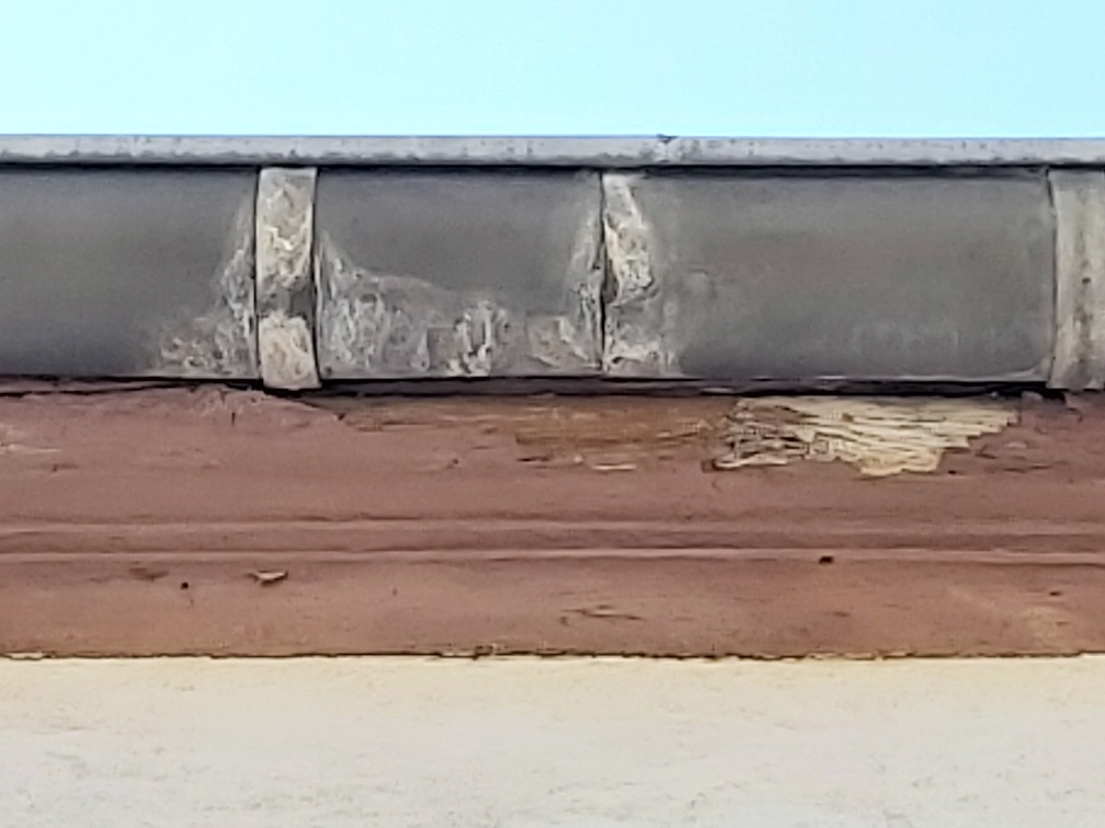

    an meinem dach sind die Regenrinnen (Blech) an den Verbindungen mittlerweile undicht,es tropft dann unten an die Hauswand.Würde es sich lohnen diese Löcher mit irgendwas abzukleben oder streichen?
    Und wenn die Regenrinnen erneuert werden sollten wie kann man das Kostengünstig machen oder machen lassen.Ein Gerüst aufbauen oder mit einem fahrbaren Steiger? Die Hausfront liegt direkt an einer Spielstrasse.

    Wie sehen die Rinnen denn aus? Wenn die sonst noch gut erhalten sind kann man die auch wieder dicht löten.

    Welchen Aufwand die Sanierung bedeutet sagt dir wohl am besten ein Dachdecker/Klempner, wenn er das Haus und den Zustand der Rinnen vor Ort in Augenschein genommen hat.
    Du hast uns ja noch nicht mal verraten wie hoch die Traufe ist und ob es sich um ein Steildach oder um ein begehbares, flach geneigtes Dach handelt - und Fotos haste auch keine?

    Habe mal 2 Foto´s von der Sache oben reingesetzt,es ist ein Steildach.Regenrinne ist ca. 6m hoch.
    Was würde denn in etwa 1 Meter Regenrinne von einer Firma gemacht kosten.Gibt es hier Erfahrungswerte?

    Wer weiß was da noch alles anfällt (Kessel, Fallrohre, Rinneneinhang etc.)

    Zuschmieren geht meist als provisorium Aber sieht aus als ob da einiges neu Gehört
