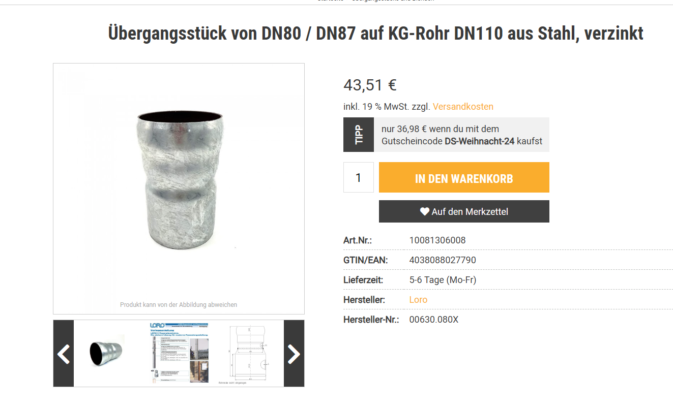

    Wer hat eine Idee wie ich ein DN 80 Titanzink Regenrohr was vom Dach der Garage kommt an ein KG Rohr DN 110 mit Muffe anschließe ?
    Ich bin für jede Hilfe dankbar.

    Muss nicht zwingend 100% dicht sein am Übergang

    Im Baumarkt gibt es doch HT-Übergangsrohre in diversen Größen zu kaufen. Somit würde ich einfach dort so was mal in verschiedenen Größen kaufen und das was nicht passt wieder zurückgeben.

    Such nach Standrohr in DN 110. Das lässt du ca. 15cm aus der Gelände rausschauen und Fallrohre mit Standrohkappe in das Standrohr einführen…

    Ich wollte es eigentlich ohne Standrohr lösen, da das KG Rohr ca 10 cm aus der Erde schaut. Geht das nicht irgendwie? Oder muss man unbedingt eins einsetzen.
    Es gibt aber keine auf DN 80 Regenrohr
    Hätte es aber schon gerne dicht damit kein Dreck rein kommt.

    Geht schon, ist aber Sch..
    KG ist nicht UV-stabil und hat oberirdisch nichts zu suchen.

    das Teil wird schon dicht. Schau es dir mal genau an. Da kannst du dir 80 aussägen und die andere Seite steckt schön satt in der Dichtung vom KG110 ich wollte damit nur anmerken, dass der Übergang fallrohr Dach nicht unbedingt 100% dicht sein muss
    Wenn du das KG Rohr Boden bündig abschneiden willst gibts auch noch so einsteck Muffen von air fit

    Du kanst dein DN 80 Fallrohr direkt in dein DN 100 Rohr reinschieben machst aber vorher eine Standrohrkappe auf das DN 80
    Wenn das KG Rohr unten optisch stört schneide es kurz vor dem Boden ab es passt trotzdem.
    mess aber lieber nochmal nach ob es wirklich 80 ist und nicht 87
