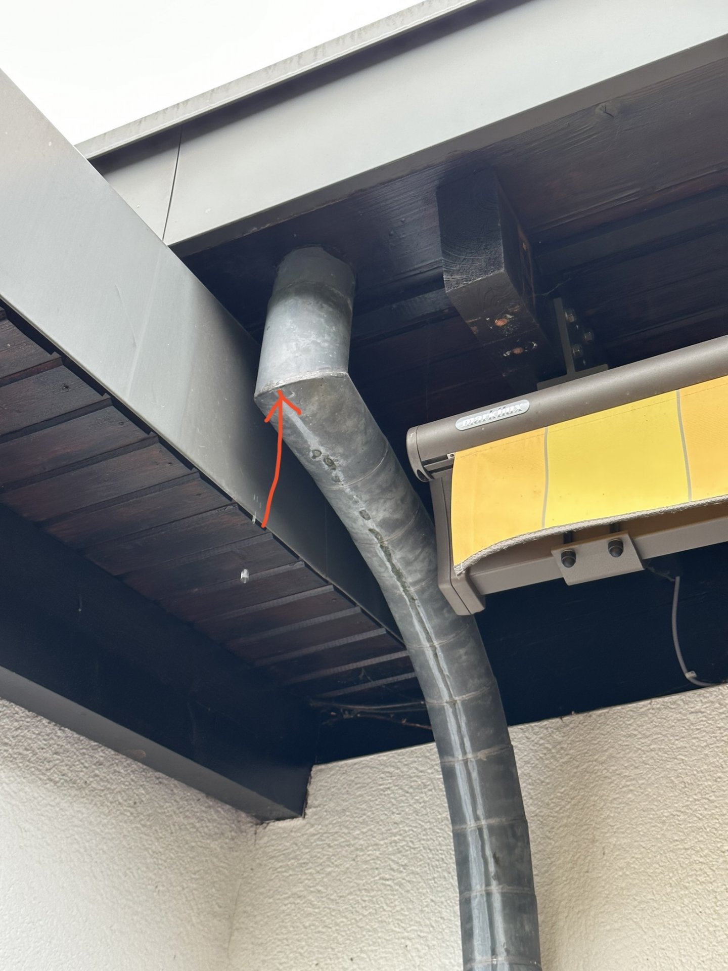

    Genau in dem Knick tropft es.
    Kann man hier mit irgendwas abdichten!? Dachdeckerfirma kommen lassen nur um hier drüber zu löten, ist wahrscheinlich etwas übertrieben. Bzw glaub ich kaum, dass einer Zeit/Lust dafür hat.
    Jemand Tips?

    Drüber löten wie aber fachgerecht.

    mit meinem Lötkolben geht das sicher nicht ;-)

    Gaslötkolben oder Lötkolben mit ordentlich Power würde funktionieren.

    Wenn dir Heissarbeit zu kompliziert ist kannst du natürlich mit einem "Flüssigmetall" also 2-Komponenten Kleber in Grau das Loch flicken.
    Im Idealfall versuchst du, das Loch von innen zu flicken indem du den Klebstoff von Oben auf die betroffene Stelle drückst.. Also eine Kaugummi-Portion Klebemasse auf einen Stab, diesen von oben an die Stelle gebracht. Dadurch sieht man Außen nix vom Pfusch.
    Klebestellen müssen trocken und sauber sein.

    Zur Reparatur gibt es auch genügend Dachrinnendichtbänder, Dachrinnenpflaster und wie immer das Zeug auch heißt.

    Ich habe mal eine Undichtheit in einer Dachrinne mit einer Art von Bitumenklebeband provisorisch abgedichtet um eine Zeit bis zum Austausch der Dachrinne zu überbrücken.
