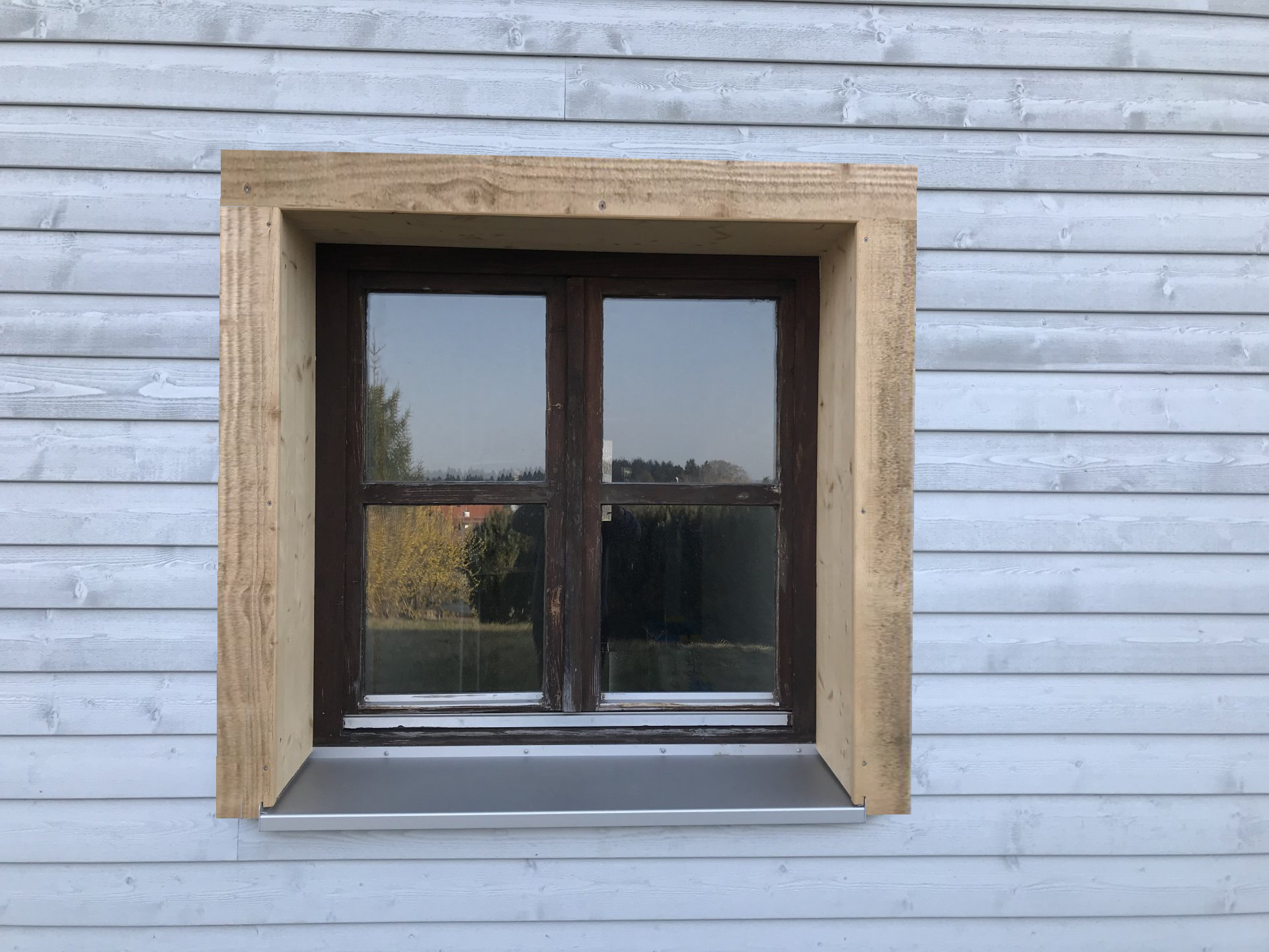

    Also dieser große Schlitz ist sozusagen vorgeschrieben, weil bei z.B. 8mm mir auf Dauer dann die Schalung zusammenfaulen würde?
    Wie siehst du das, dass eigentlich erst die Bleche hätten angebracht werden sollen und dann die Schalung entsprechend drüber und nicht die Bleche im nachhinein einfädeln. So hatte mir der Spengler das gesagt. Der war auch ziemlich genervt von der Zusammenarbeit mit dem Zimmermann. Aber wenn der Schlitz wirklich so groß sein muss ist es ja auch schon wieder egal ob vorher oder nachher.
    Verstehe was du meinst.
    Mit meiner jetzigen Sensibilisierung für das Problem würde ich wohl eher mit der Schalung den Sturz ganz abdecken, was sich ja bei einer waagerechten Schalung anbietet (wäre das nicht eigentlich die sogenannte Standardlösung erster Wahl, da wenig aufwendig kostensparend und optisch echt in Ordnung), und dann die Laibungen so machen wie @Andreas Teich das auf seinem Bild gemacht hat.
    Aber jetzt das abgesägte Brett nochmal rausmachen und es entsprechend korrigieren sieht auch nach einer ziemlichen Aktion aus....

    Du könntest das Ganze auch korrigieren, wenn die breitere Bretter als Deckschalung nimmst, das ist ja nicht soviel Aufwand und würde sogar ganz schön aussehen. Probier das doch mal an einem Fenster aus. Vielleicht sogar nur oben breiter werden.

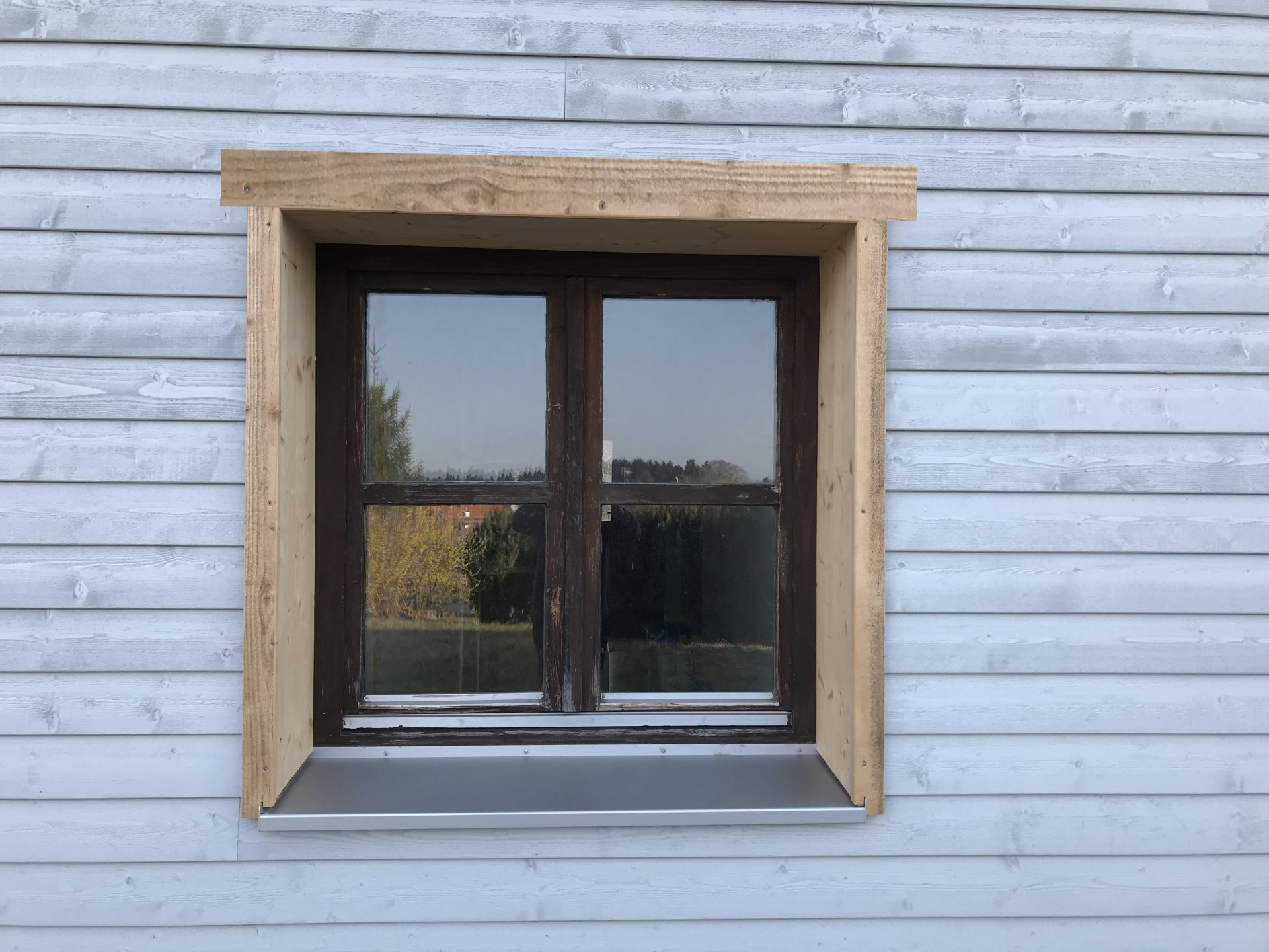

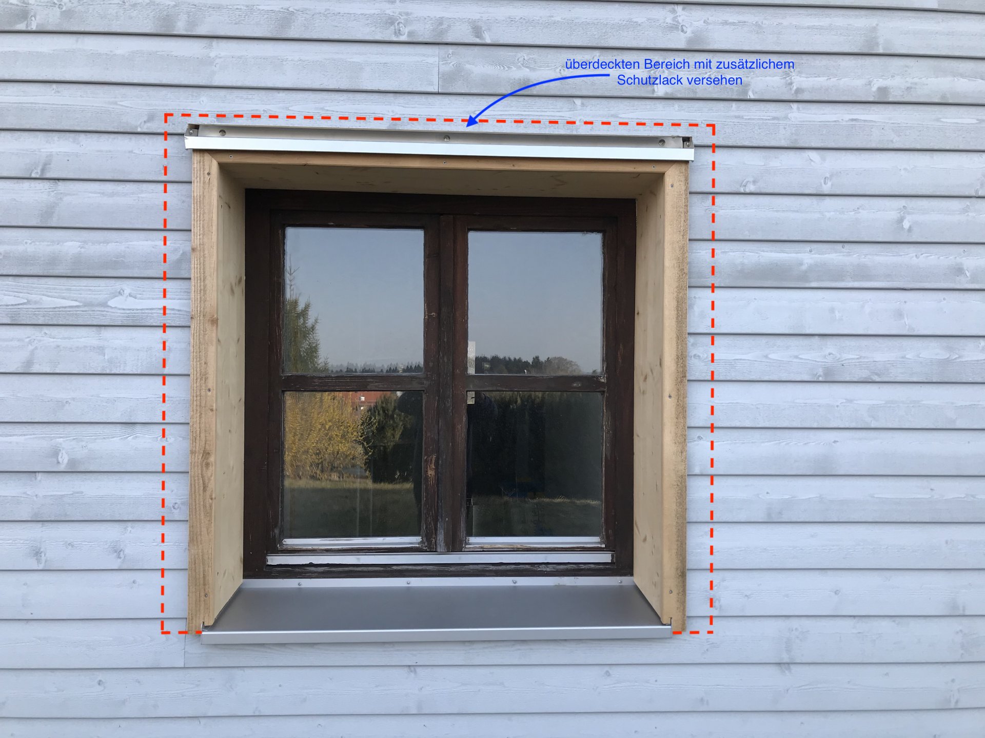

  3. #23 Fabian Weber, 30.03.2020
    16.598
    6.624
    Hier zwei Varianten, die nicht kostengünstig umsetzbar sind.

    Du meinst also den Blech Regenschutz komplett wegmachen und wie im OG eine komplette Abdeckung machen, oder? Und dann wie bei Deiner Zeichnung es entsprechend Abdichten?
    Was ich aber nicht verstehe ist, warum kann ich im OG die Schalung komplett mit einem Rahmen ums Fenster abdecken und kein Problem bei der Hinterlüftung haben (oder wie @Fabian Weber), darf aber nicht einen relativ schmalen Schlitz im mm Bereich zum Blech-Regenschutz machen.
    Kann es sein, dass ich hier gerade noch irgendwie auf dem Schlauch stehe und was nicht verstehe? Danke jedenfalls für eure Mühe!

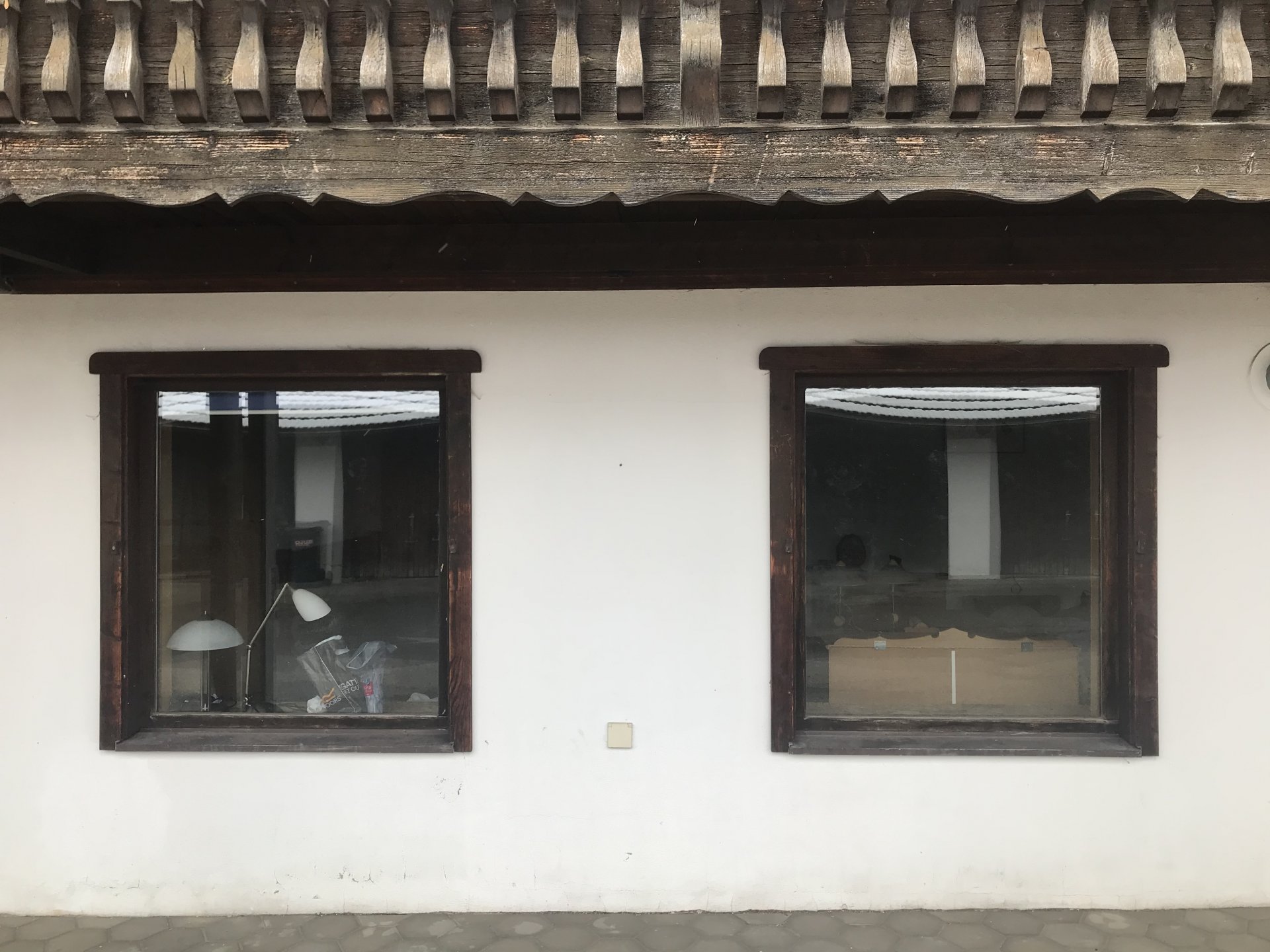

  8. #28 Benjaminum, 30.03.2020
    Benjaminum
    Benjaminum
    28.03.2020
    14
    So sehen die Fenster vorne unterm Balkon aus
  9. #29 Fabian Weber, 30.03.2020
    16.598
    6.624
    Na dann überleg Dir, was am besten gefällt. Ich würde sowas immer an einem Fenster ausprobieren.

    Eine vordere horizontale Abdeckung über dem Fenster an einer schlagregenbelasteten Fassade ist kaum abzudichten-
    die würde ich entweder entfallen lassen oder zumindest mit einem kleinen Z- Profil darüber abdichten.
    Regengeschütze Fensterverkleidungen unter Balkonen oder großen Dachüberständen können nur nach optischen Gesichtspunkten hergestellt werden.
    Bei der Rahmenuntersicht sollte zumindest ein Hinterlüftungsspalt vorgesehen werden.
    Bei etwas schwierigeren Fassaden sollten gestaltungsrelevante Details besser vorher geklärt werden
    und bei unbefriedigenden Ergebnissen die Verkleidungsart geändert werden.
    Auch bei Holz gibts ja sehr viele Möglichkeiten.
    Hier kann zumindest das Blech überm Fenster entfernt und durch Bretter wie beim Rest der Fassade ersetzt werden.
    Gibts eine Skizze oder Foto der Brettprofilierung?
