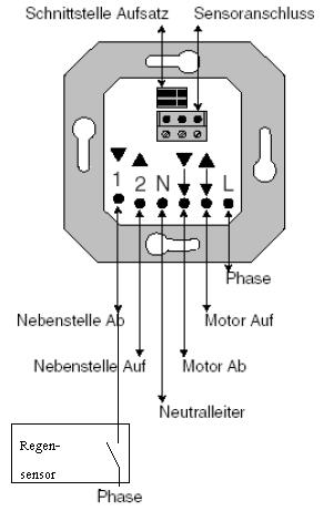

  17. #15 Tageszeitung, 6. August 2008
    Tageszeitung
    Tageszeitung
    3. August 2008
    11
    Schlosser
    Ingolstadt
    also werde ich es mit einem 'Jalousietaster mit Nebenstelleneingang'
    wie unten skizziert machen. Passt so??
    Solange vom Regensensor der Kontakt geschlossen ist (also bei Regen) kann nun das Fenster nicht geöffnet werde oder?
    Danke,
    TZ
  18. OliS
    OliS
    14. Februar 2007
    571
    Elektroniker
    Althengstett
    das funktioniert aber nur wenn die Spannung vom Regensensor 230V ist! Mit dem Conrad Sensor geht das nicht!
