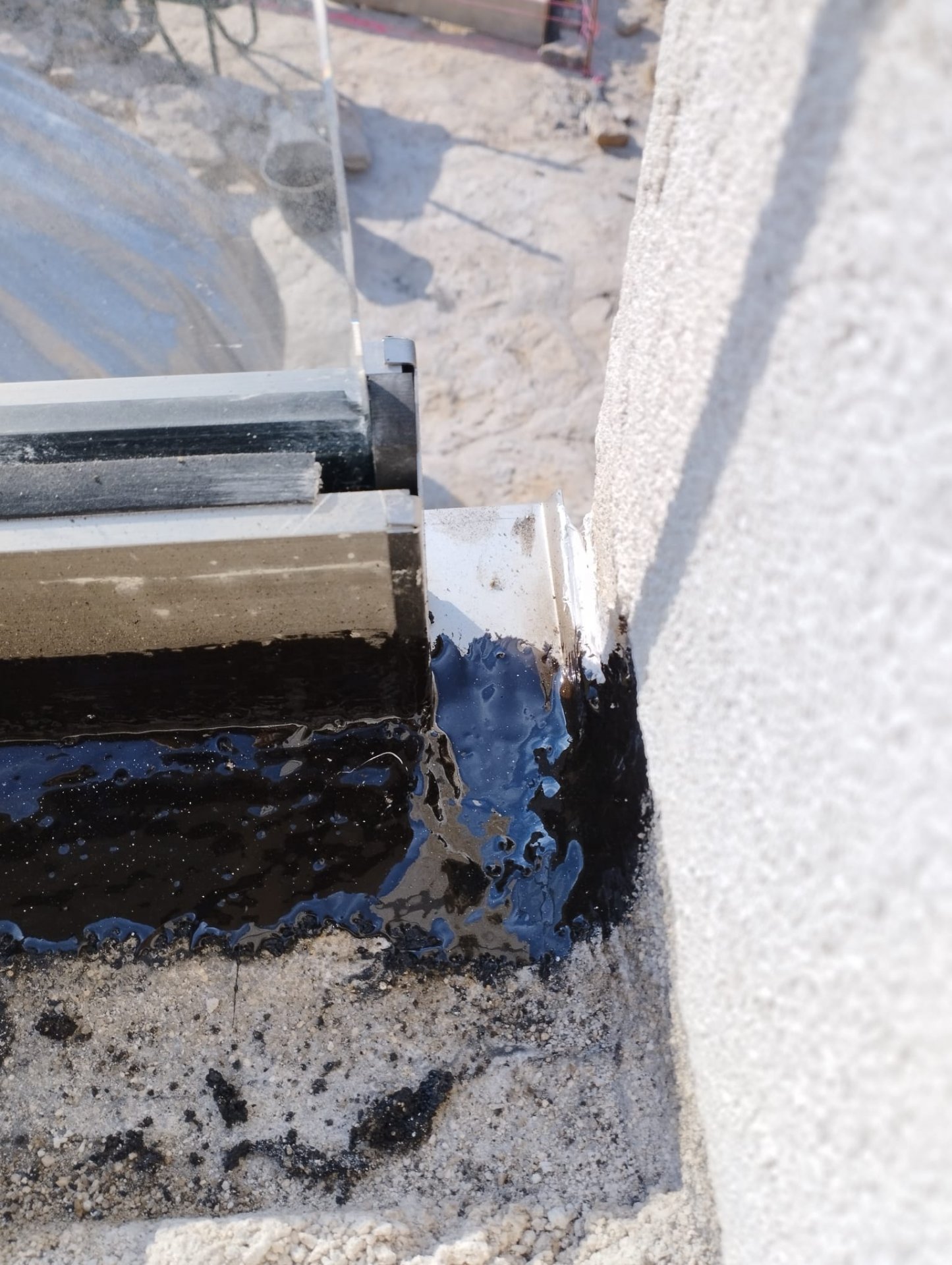

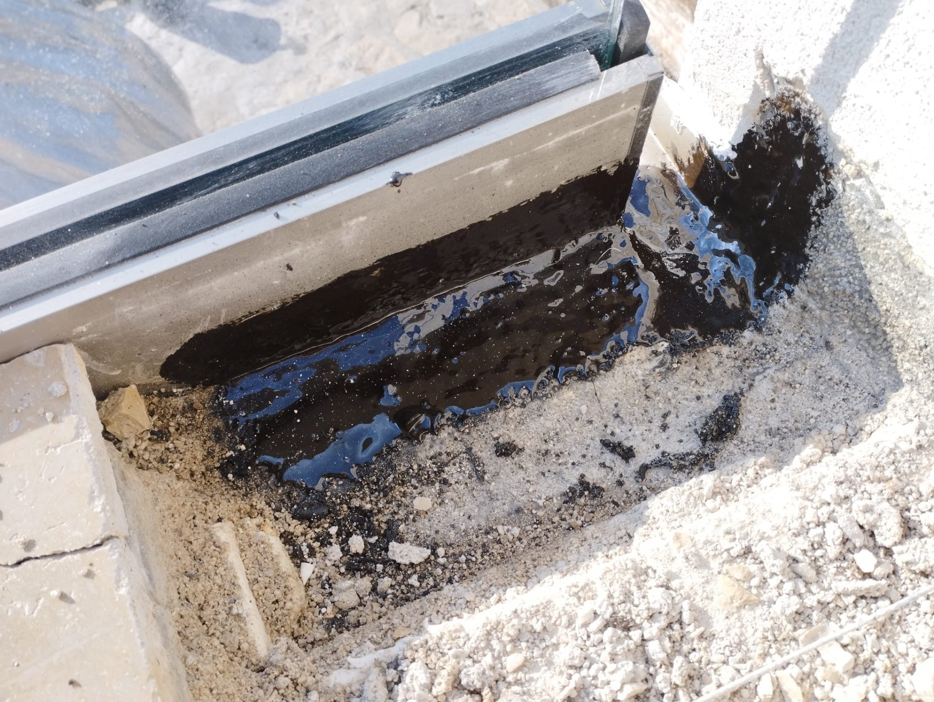

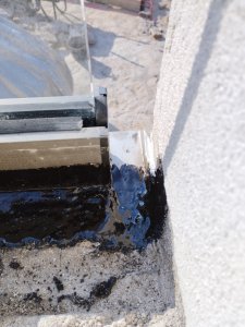

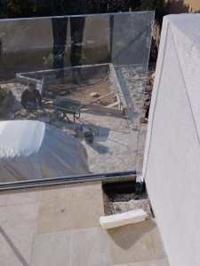

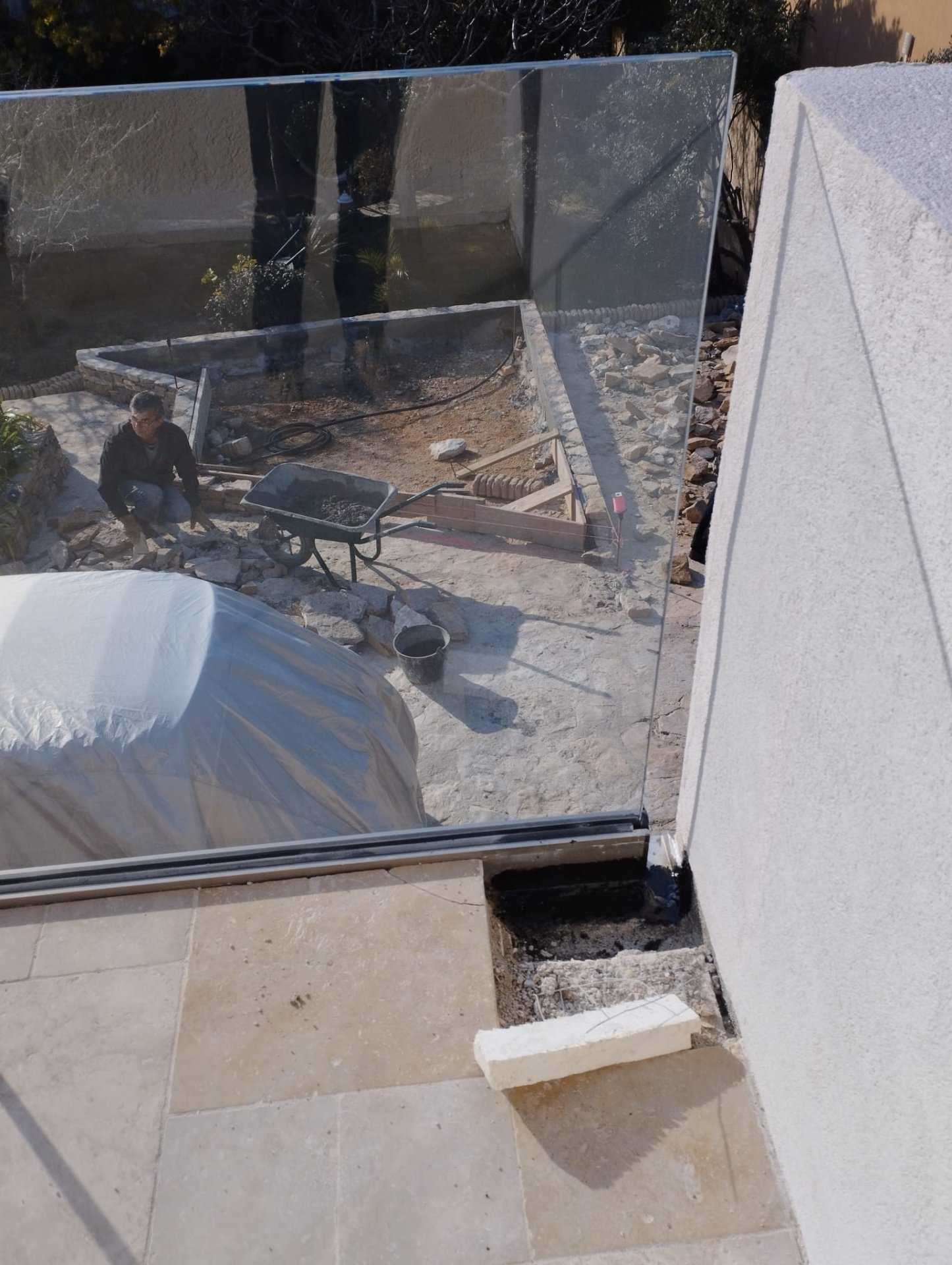

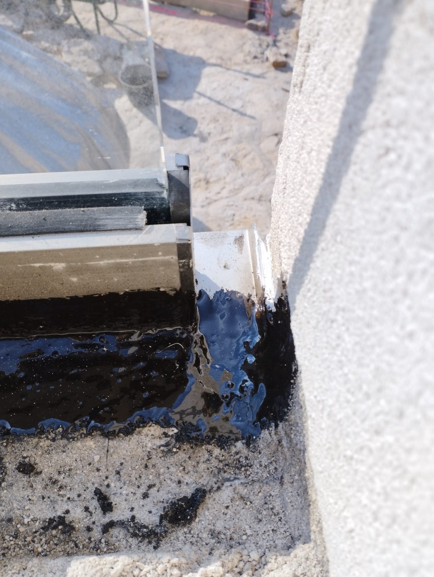

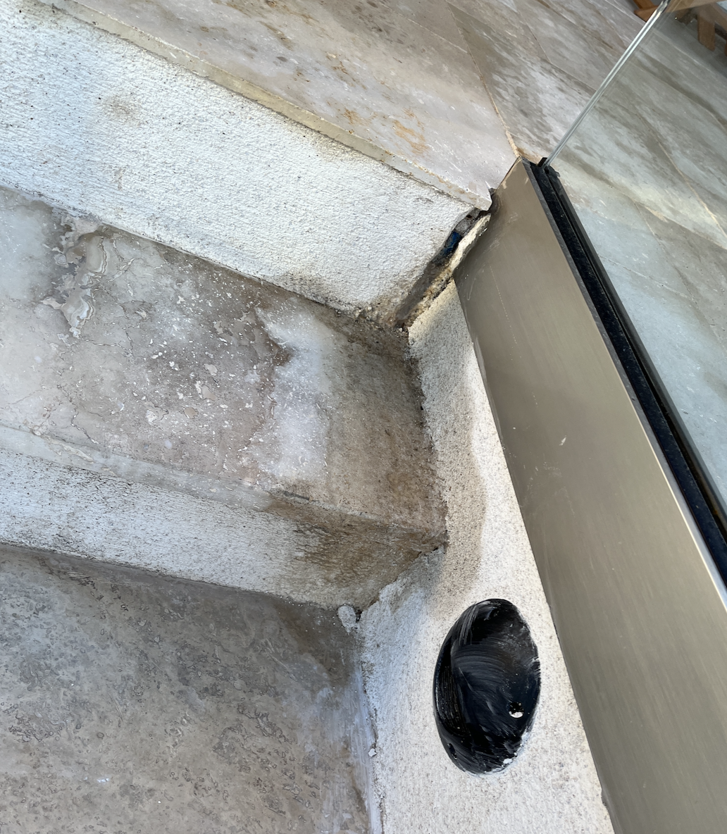

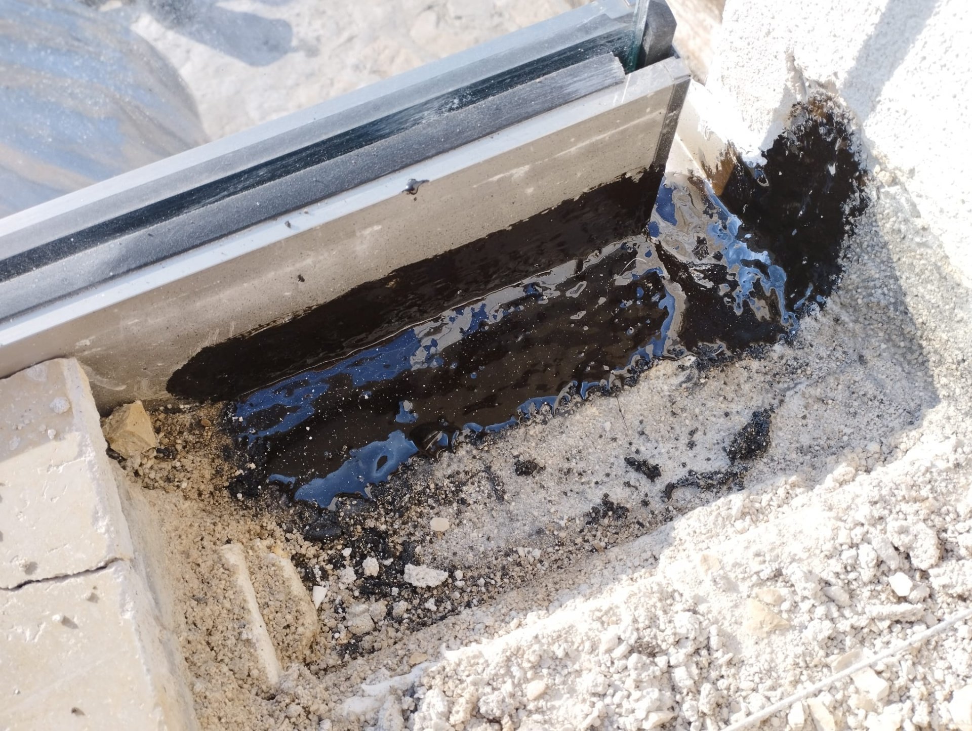

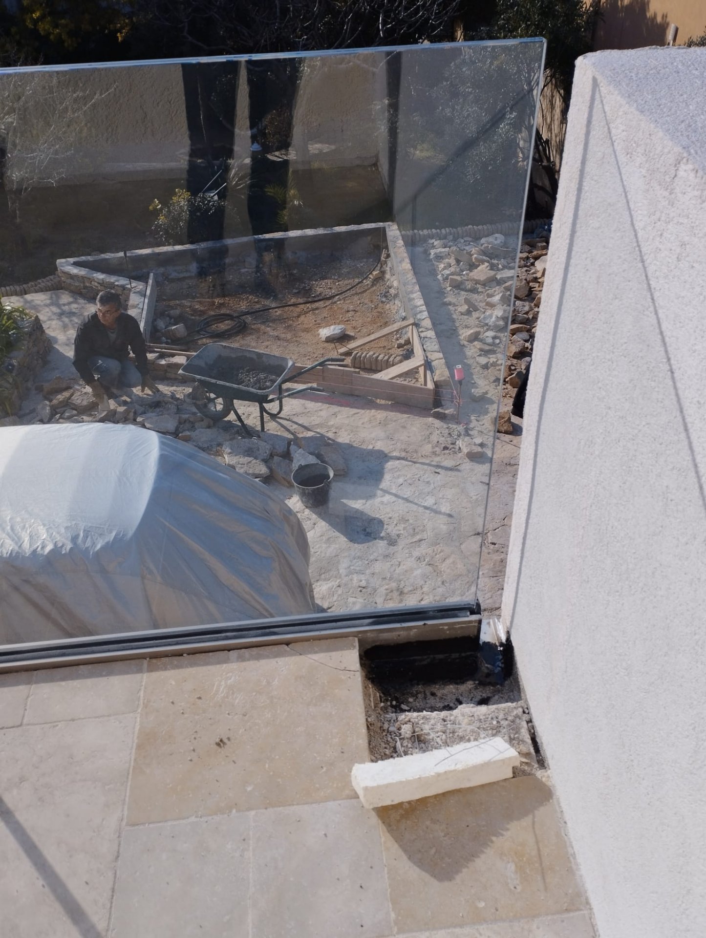

    Wir haben eine 50 m2 Terrasse, die wie folgt gebaut wurde: Betondecke, dann Abdichtung (Schwarze Bitum), dann Estrich mit Beton und Styropor, ca. 5 cm dick, dann Naturstein. Die Dichtigkeit ist gegeben, unter der Terrasse gibt es kein Wasser. Am Rande der Terrasse haben wir ein Glasgelände auf eine ALU Schiene. Der Plan war, dass das regenwasser entlang der Schiene läuft (zwsichen Stein und Schiene haben wir 1 cm Abstand gelassen) und dann seitlich abfliesst.

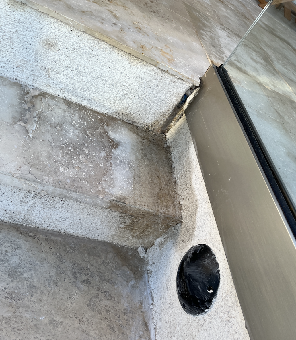

    Teilweise funktioniert es aber bei der Treppe findet das Wasser ihren weg und läuft einfach entlang, was dazu führt, dass die Treppe und die Wand seitlich der Treppe ständig nass ist. Der Architekt schlägt jetzt vor, an der Treppe abzudichten, sodass das Wasser IM ESTRICH bleibt. Er meint, dass es ganz normal ist, dass ein Estrich auf dem Flachdach nass bleibt. So würde es ja auch bei Flachdächer sein, der Belag auf der Bitumabdichtung würde immer nass bleiben, es würde für Elastizität sorgen. ICh bin da skeptisch, der Estrich ist immer noch sehr nass (wir haben an den Ecken die Fliesen abgebaut, obwohl es seit Wochen nicht geregnet hat. Das ganz ist in einer sehr sonnigen Region.

    Du (Ihr) habt euch vermutlich keine Gedanken gemacht, wo das Wasser herkommt und wo es hinlaeuft.
    Das Wasser dringt jetzt vermutlich durch euren Terrassenbelag + Fugen, durch den Estrich und die Dämmung bis auf eure Abdichtung. Von da sucht es sich dann einen Weg nach draußen........
    - Gefälle Terrasse vorhanden ?
    - Entwässerungsrinne oder Gully / Ablauf vorhanden ?
    Dein Architekt sieht das nicht so schlimm und meint, "macht dich nicht so verrückt, lass es laufen , es regnet sowieso nur ganz selten" .

    Hallo @Tilo , wir haben uns schon Gedanken gemacht:-) . Die Terrasse hat ein sehr leichtes Gefälle, es gibt seitlich 2 Abläufe in form von Röhren an den Seiten, dann links und rechts vom Geländer und in der Mitte über die Treppe. Wie du richtig vermutest, dringt aber auch wasser ber den Terrassenbelag + Fugen in die Dämmung und Estrich. Von da aus sucht es sich über Monate seinen Weg nach draußen (Treppe) aber es dauert einfach ewig und in der Zwischenzeit bleibt das Wasser im Esstrich/Dämung.
    Der Architekt will jetzt verhindern, dass das Wasser über die Treppe läuft und will dort abdichten mit dem Ergebnis, dass noch mehr Wasser im Estrich bleibt. Er meint, das sei kein problem. Meine eigentliche Frage ist: Ist es tatsächlich kein Problem? oder sollten wir eine grundsätzliche wesentlich stärkere ablaufsituation schaffen (Gully), was mit enormem Aufwand verbunden ist.

    Kommt auf die Decke an.
    Ist die aus WU Beton oder hat eine Abdichtung drauf, wird baulich nicht viel passieren.
    Ist EPS als Dämmung unter dem Estrich werden sich dort Schimmelkulturen bilden. Bei einer Terrasse eigentlich auch egal.
    Der Dämmwert könnte etwas nachlassen.
    Frost könnte zu Schäden beim Estrich darüber führen. Könnte.
    Ich denke wenn alles Wasser irgendwohin ablaufen kann wo es natürlich versickern kann wäre es am besten.

    Danke @Hercule , das beruhigt mich. Mit Frost ist da nicht zu rechnen (Südfrankreich, Meeresnähe).
