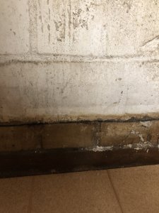

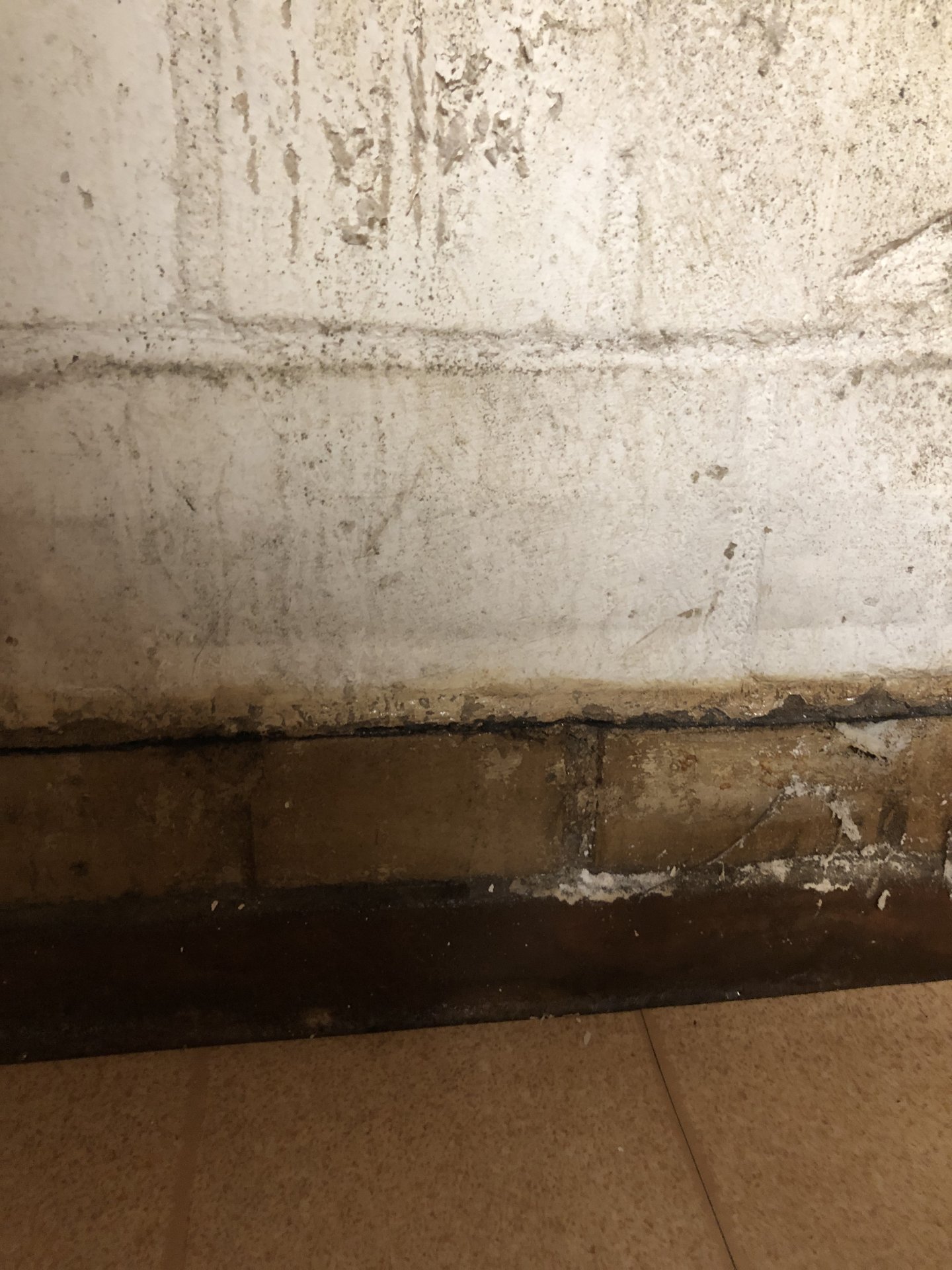

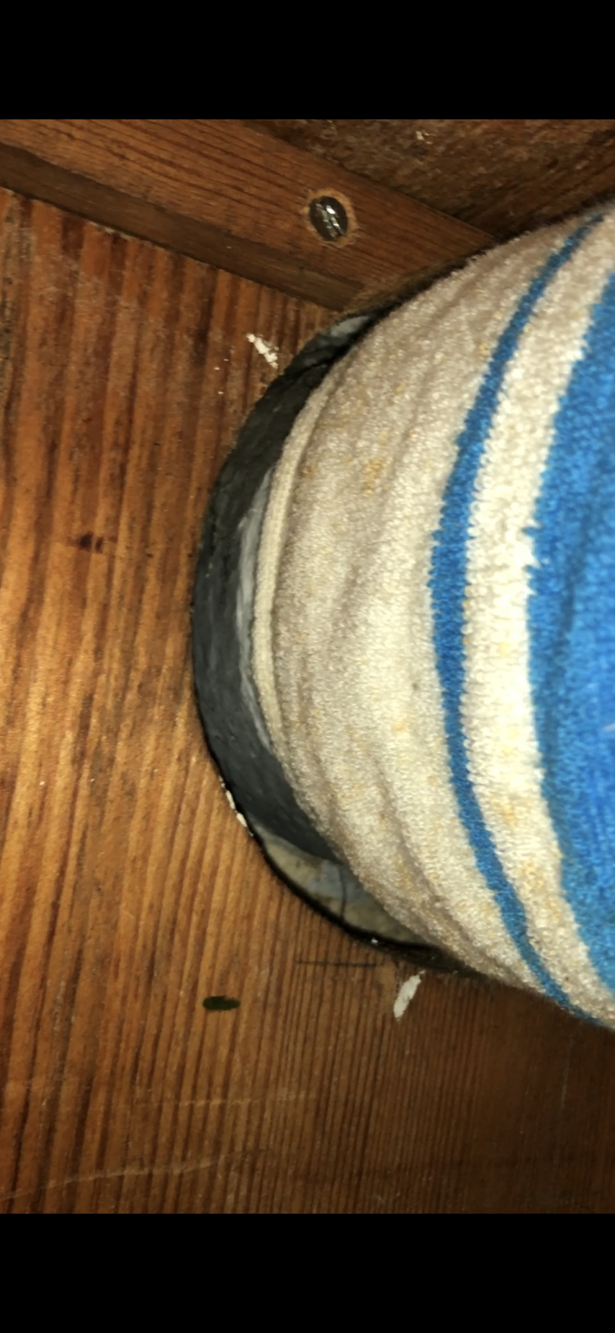

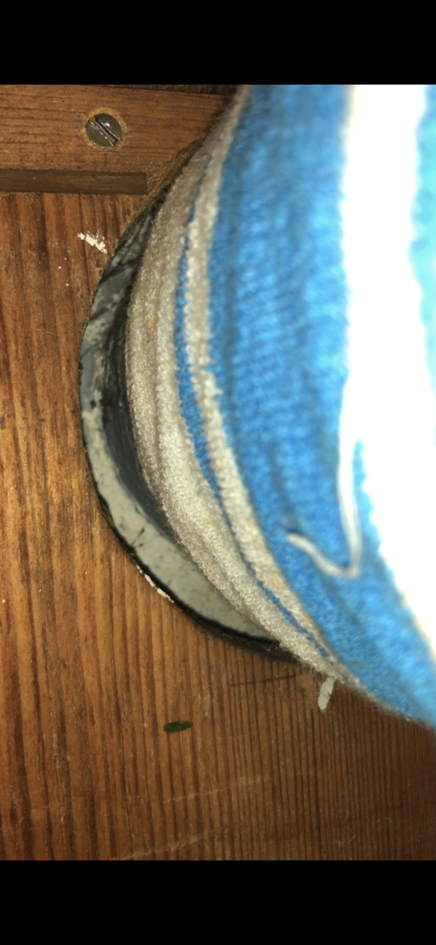

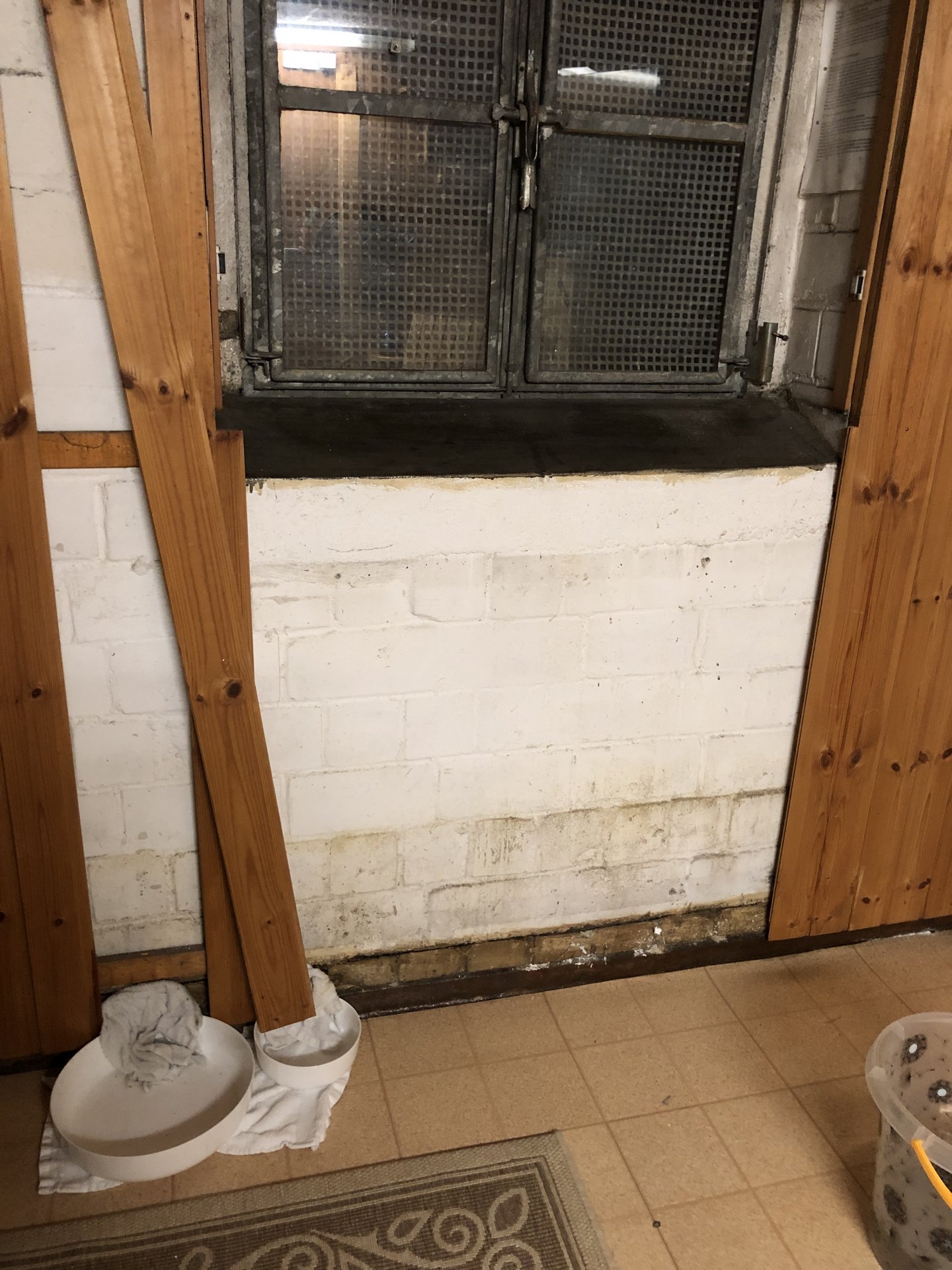

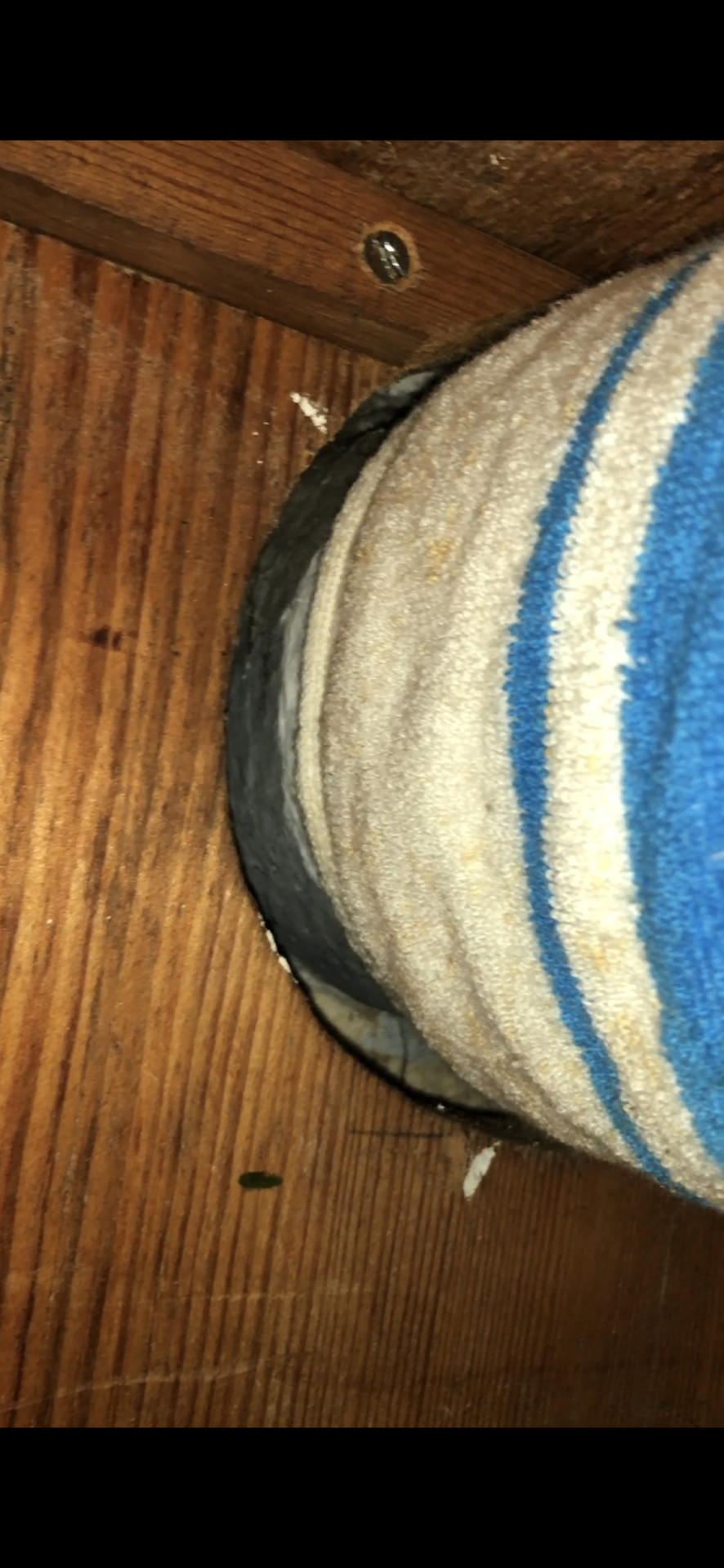

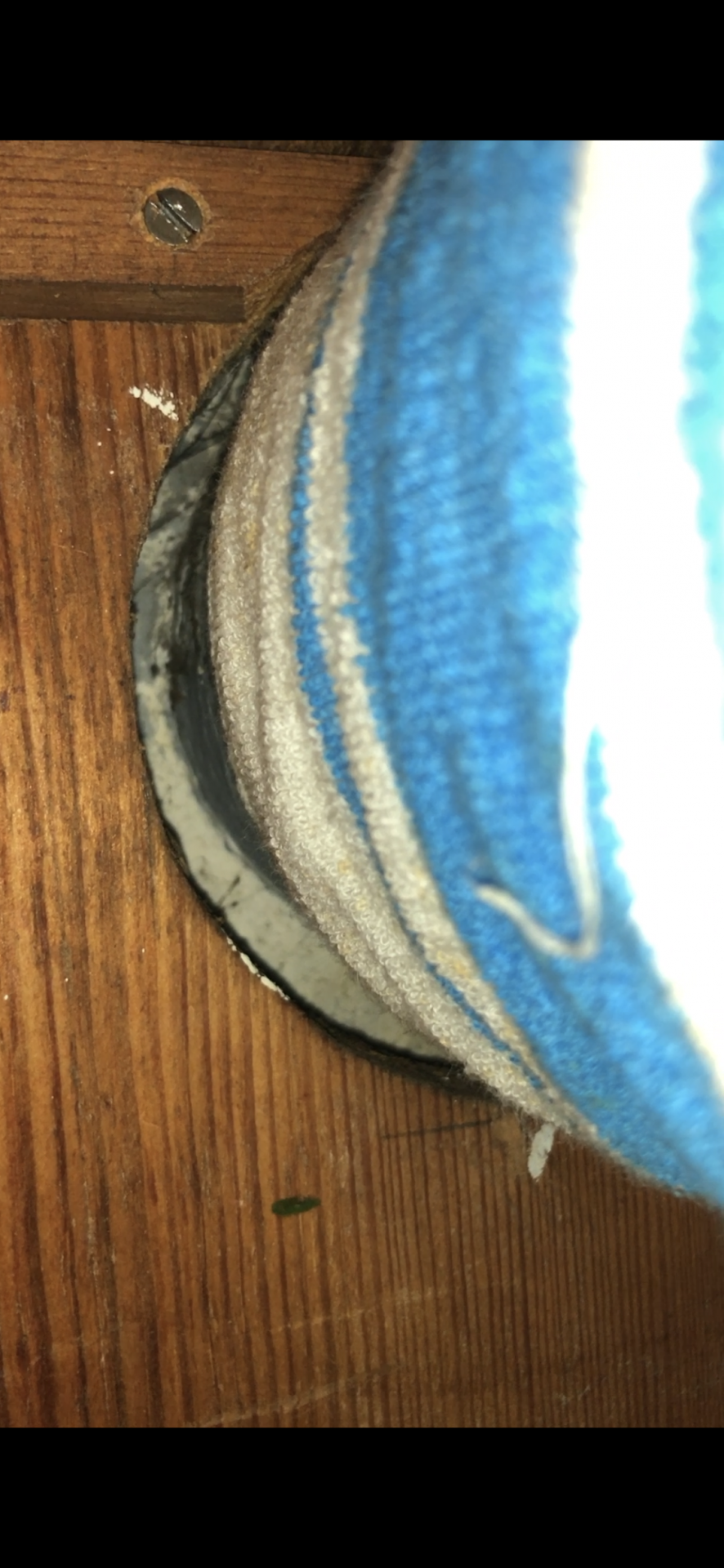

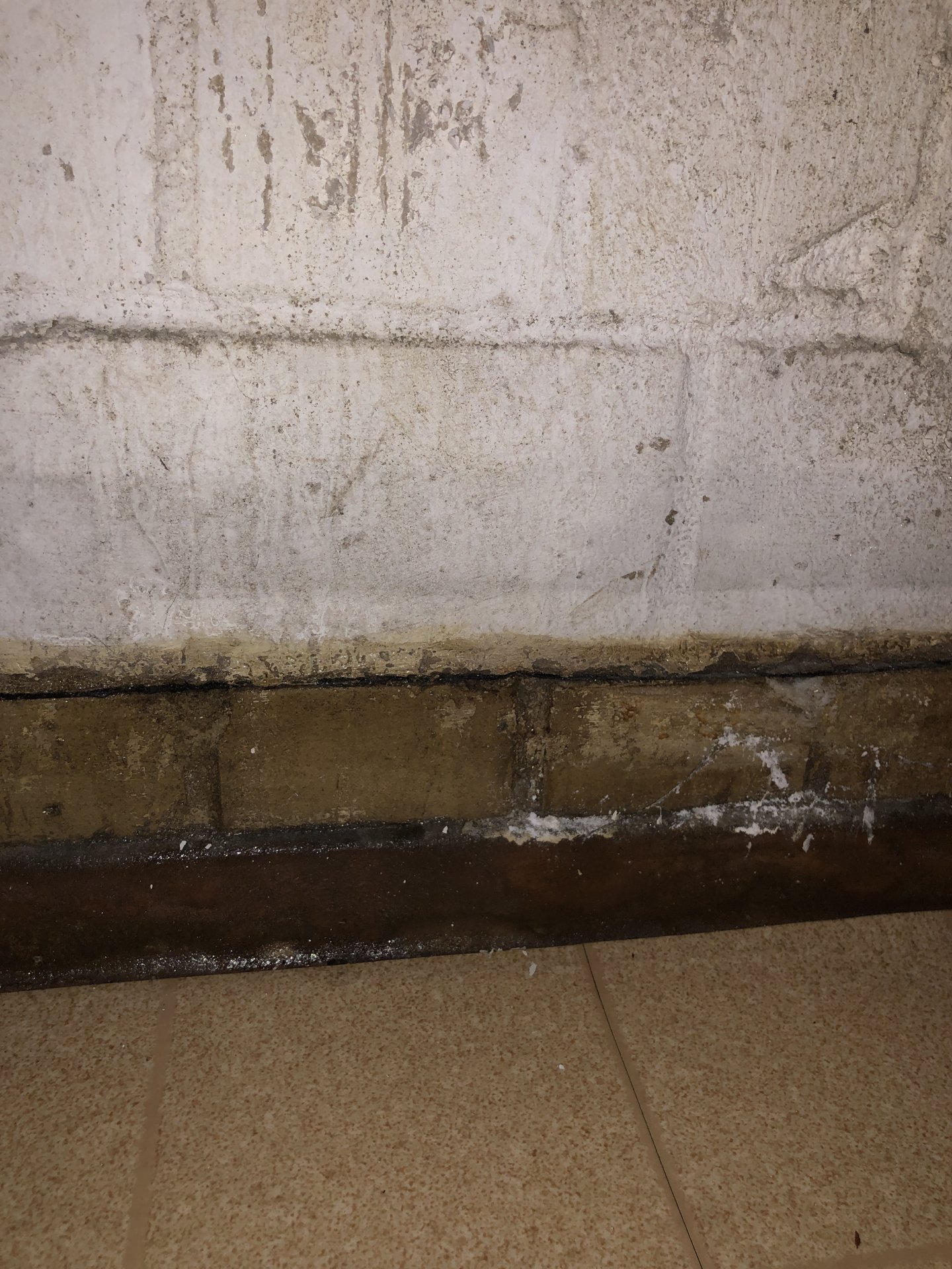

    Wir sind seit einigen Monaten in einem 66er Bauhjahr Reihenmittelhaus. Bei starkem Regen läuft Wasser in den Keller. Vor einigen Tagen konnten wir die 2-3 stellen finden wo es langsam reinkommt.
    es sind kleine Löcher unter dem horizontalen schwarzen Ding… daran erkennt ihr sofort das ich kein Plan vom Element habe…

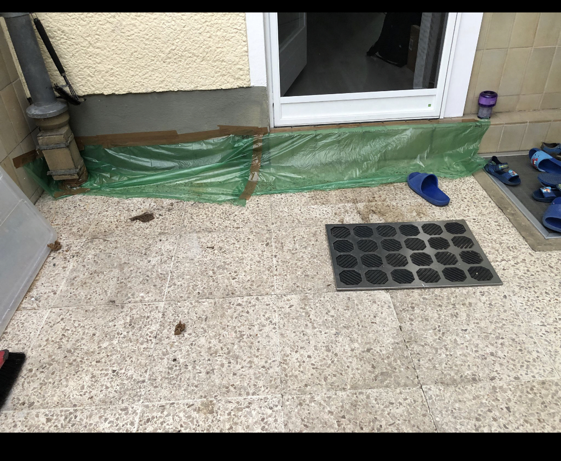

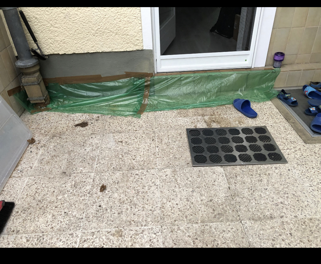

    Zur Vorgeschichte ist Zusagen, dass die Hauptleitung, in dem das Regenwasser verläuft wohl verstopft war und erst nach Monaten gestern professionell gereinigt wurde. Das seltsame ist, dass alle Nachbarn Probleme auf der anderen Seite der Häuser haben, wo die Hauptleitung ist… was logisch ist, da dort verstopft war. Nur bei uns läuft das Wasser auf der anderen Seite rein. Mal davon abgesehen, dass alles alt ist und sicherlich nicht so abgedichtet ist wie jetzt die Häuser, fragen wir uns woher das Wasser kommt. genau drüber ist eine Terrasse, die zu 3/4 abgedeckt ist. Kann das eckstück des Fallrohrs undicht sein, dass hinter der Wand außen Wasser aufstaut und sich dann seinen Weg nach unten sucht? Erst nahmen wir an, dass sich durch die Verstopfung das Wasser im Rohr ansammelte und irgendwie undicht ist und dann das Wasser sich seinen Weg gesucht hat, allerdings ist das Fallrohr noch nie übergelaufen oder Ähnliches. Macht es Sinn einfach die drei lôcher zuzumachen ? Es handelt sich bei sehr starkem Regen um etwa einem halben Eimer Wasser.
    auf dem letzten Bild ist die Terrasse mit dem fallrohr zu sehen. Genau rechts unter dem Schacht, dringt das Wasser ein. Kurz vor dem Biden des Kellers wohlgemerkt. Bin über jeden Tipp dankbar.
    Eventuell das Röhr von der Terrasse aus prüfen lassen um Risse oder undichte Stellen einzusehen ?
    Muss das mit dem Wasser geklärt werden bei so wenig Wasser oder kann ich einfach von innen den Keller abdichten und fertig ?
    Vielen Dank im Voraus

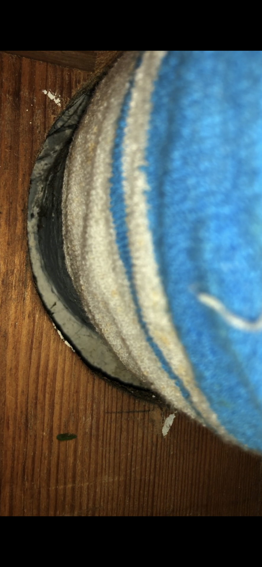

    Faserzementrohr als Standrohr im Außenbereich!!! (Foto 1)
    Frage: Wo führt das Fallrohr unter der Terrasse denn hin?
    Ich möchte wetten, dass dieses über 50 Jahre alte Asbestzementrohr längst zerfroren ist. Da hilft nur Terrasse aufmachen und den Rohrverlauf kontrollieren und sanieren. Das Regenwasser muss von der Hauswand weg!
    Wenn das nicht reicht Haus gartenseitig bis zum Fundament freibuddeln und den Sockelanschluss neu abdichten.

    naja das Rohr verläuft nach unten… dann ein L Waagerecht komplett durchs Haus und auf der anderen Seite in die Hauptleitung, dass gereinigt wurde. Dachte der Verlauf ist Standard bei Reihenhäusern…
    Bis auf die angesprochene sichtbare Stelle ist alles neu…. Anscheinend wurde nur der Bereich Im haus „saniert”. Ok für mich heißt es, erstmal die Ecke prüfen lassen, da das Wasser höchstwahrscheinlich dort rausläuft. Denn innen ist alles trocken in dem Bereich.
    wir haben 2-3 stellen auf der Terasse, wo zwischen den Bodenfliesen Löcher sind. Das dort reinlaufende Regenwasser kann es nicht sein oder ? :D

    Mach mal ein Foto im Keller von der Gartenseite von innen wo das Regenrohr in den Keller reinkommt.
    Am Wahrscheinlichsten ist ein großer Schaden im erdberührten Standrohr. Man kann natürlich nicht ganz ausschließen, dass sich ansonsten bei Starkregen auch aus anderen Gründen Sickerwasser im Boden am Haus staut, nicht schnell genug versickert und dann unten im Kellerwandsockel reindrückt.

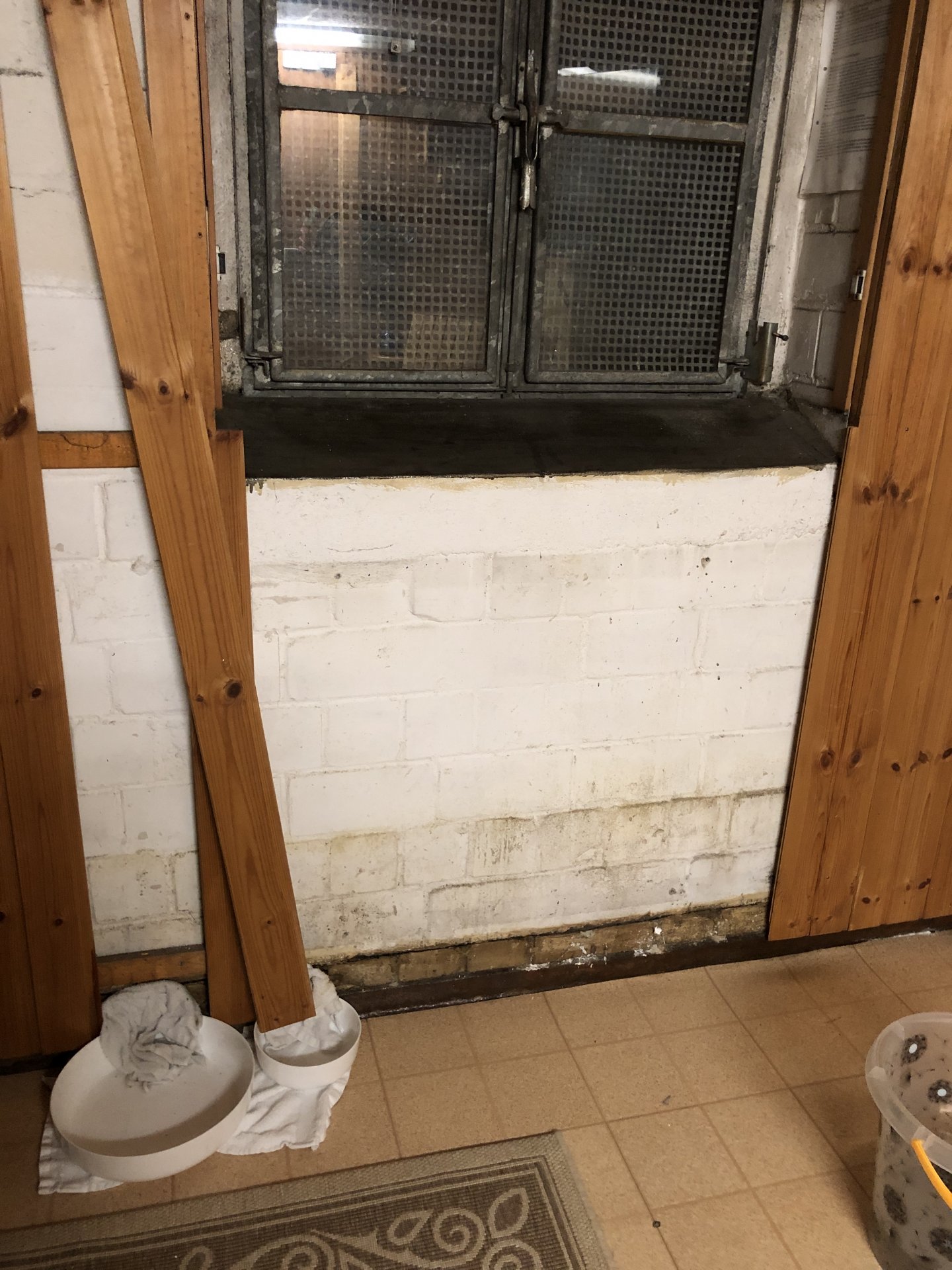

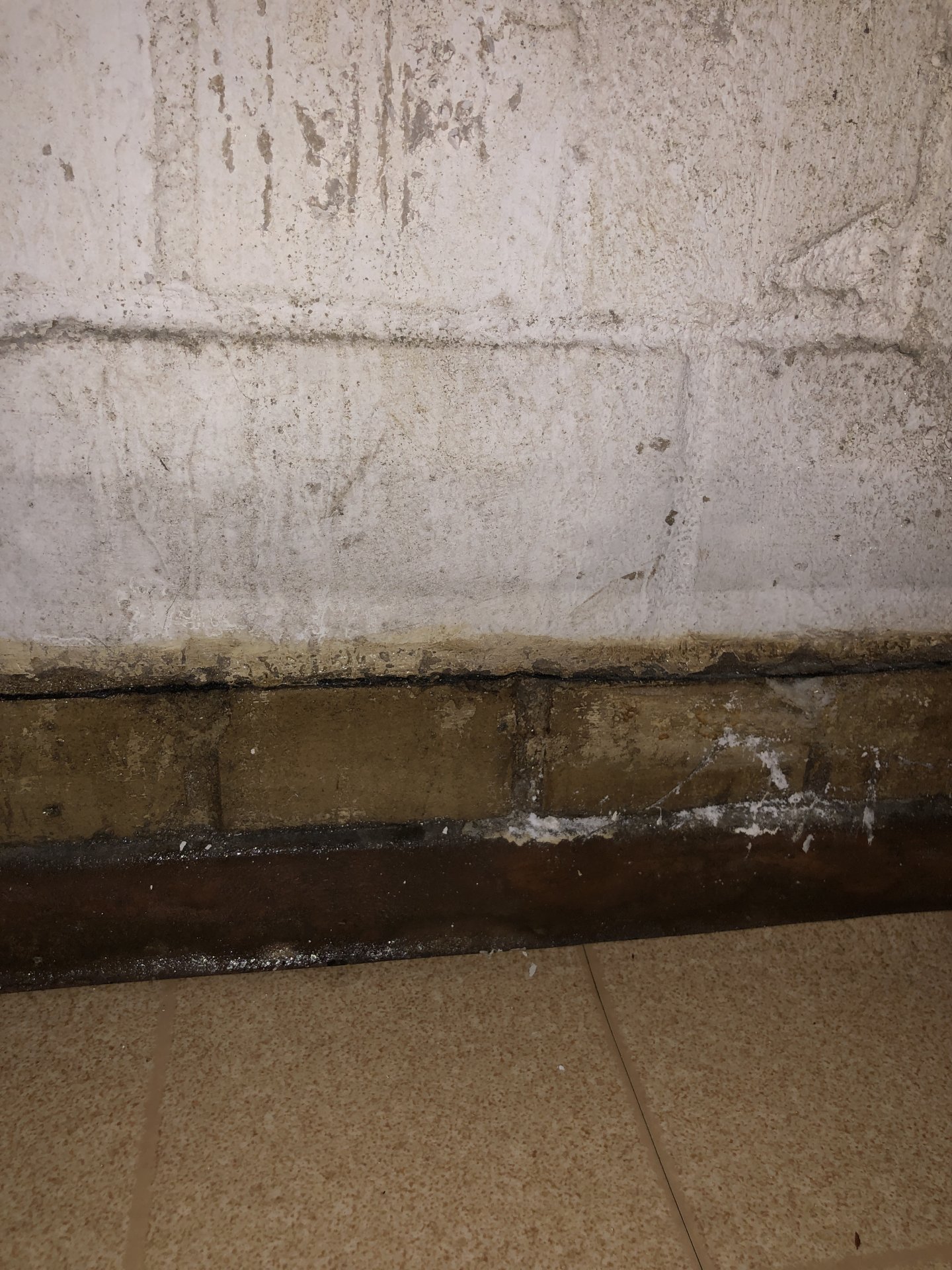

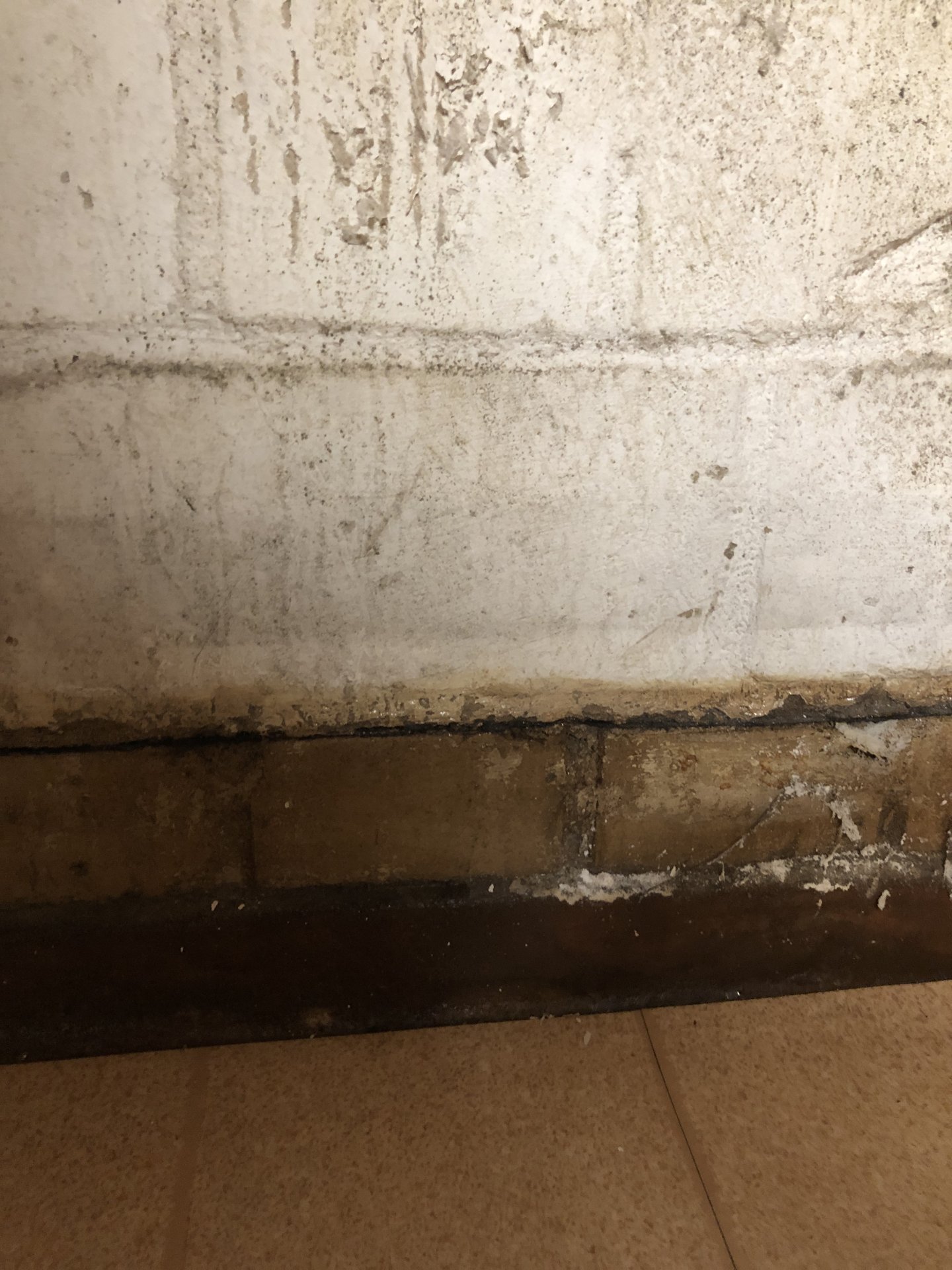

    Hi,
    erstmal vielen Dank für die Antwort.
    Anbei die Fotos von innen. Alles trocken. Auch nix an der wand.
    Das rohr ist halt ganz rechts und verläuft horizontal durch das haus. das Wasser kommt von mittig unten kurz vorm Boden…

    allo, , bei mir war auch Nässe im Keller, ;im Bereich des Fallrohrs, in meinem Altbau, Reihenhaus, wurde keine Versitzgrube gemacht. Also Habe ich eine Versitzgrube errichten lassen, und das Problem ist behoben.

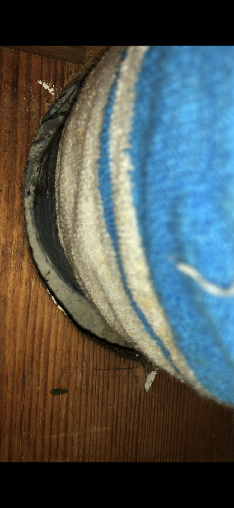

    Ist das im Keller immernoch das alte Faserzementrohr?
    Dann bleib ich dabei...
    ... Rohr außen freilegen und erneuern. Gerne kannst du außen in die Revisionsöffnung vorher auch noch ein Endoskop reinhalten und wirst sicher Risse finden.

    danke erstmal nochmal für alle Tipps. Das seltsame ist, dass es nach der Rohrreinigung nicht mehr zustande gekommen ist. Annahme: das Rohr hat Risse, so das bei vollem Wasser im Rohr etwas raus kommt… anders kann ich mir das ganze nicht erklären.
    Eine Möglichkeit steht noch aus, ich habe vor einer Woche einen etwas größere Fugenöffnung auf der Terasse mit einer Kiste abgedeckt. Die werde ich die nächsten Tage mal entfernen und erneut abwarten.

    Du kannst obennacheinander bei möglichen Wassereindringstellen Uranin als Nachweismittel verwenden und dann im Keller kontrollieren ob dort die Farbe sichtbar ist.
    Bei einem 60-er Jahre Bau ist alles möglich- auch dass Fallrohre in einem Schotterbett enden,
    Leitungen kein korrektes Gefälle haben, Defekte aufweisen etc.
    Wenns erst kürzlich gekauft wurde und diese Mängel nicht angegeben wurden bestehen u.U. Regreßmöglichkeiten
