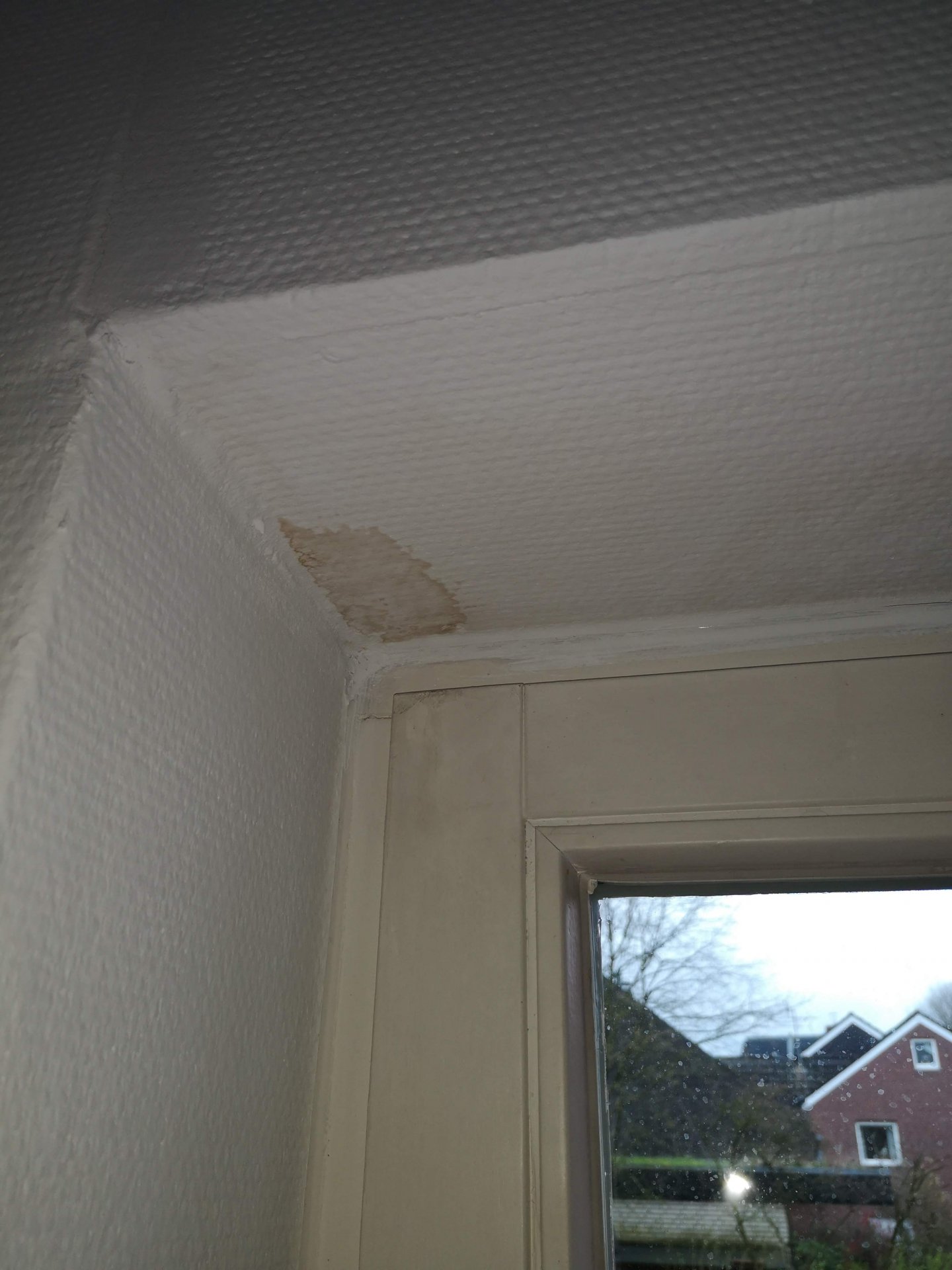

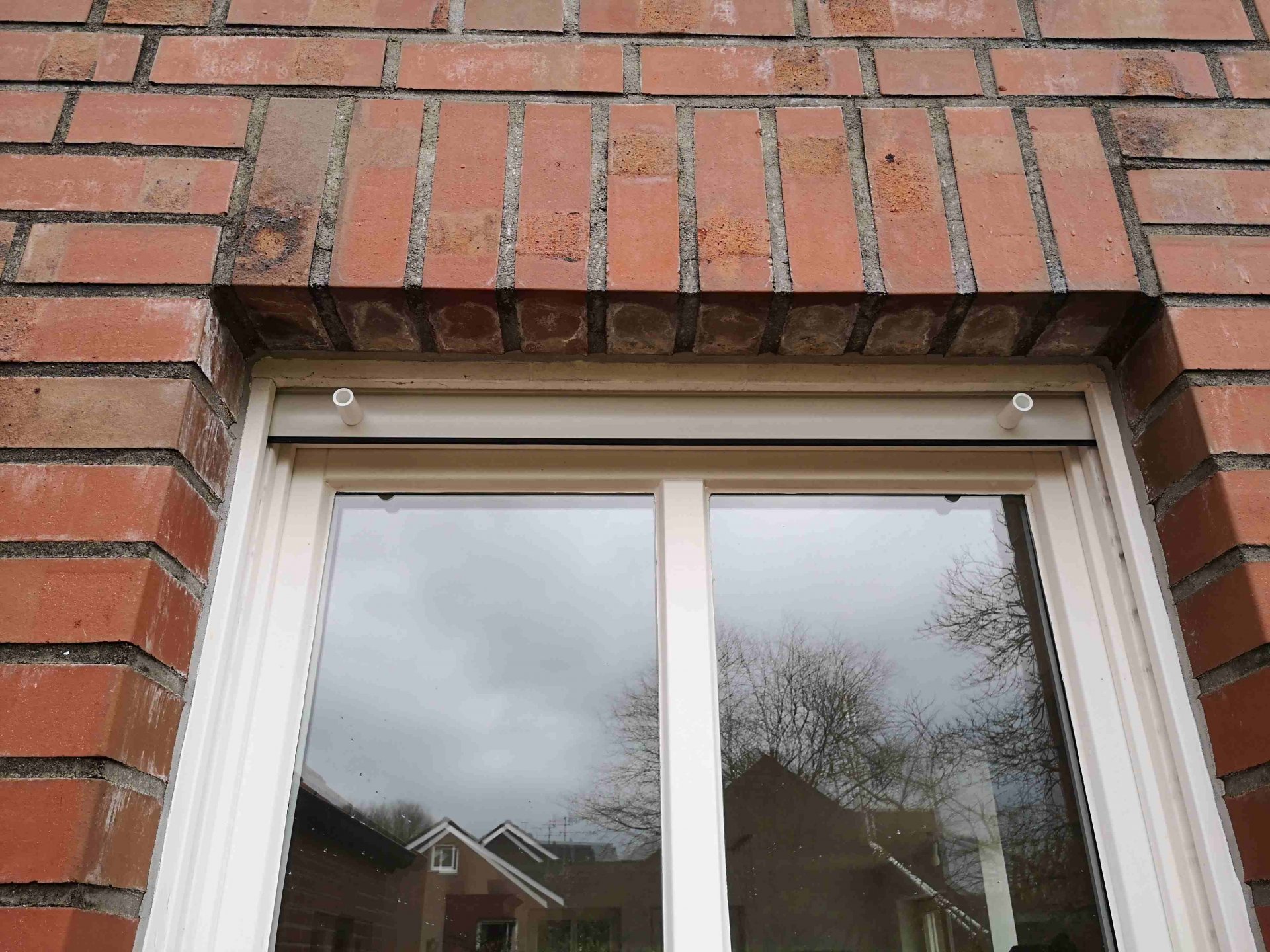

    Mein Einfamilienhaus ist Bj. 1988, Holzfenster, elektrische Rolläden, Behang Kunststoff.
    Im Februar 2020 wurden Rolladenmotoren und Behang erneuert. Danach an einem Fenster Westseite Erdgeschoss Tapete am Boden des Rolladenkastens aus Holz nass nach heftigem Regen.
    Es wurden nur Motor und Behang ausgetauscht, sonst keine Veränderung im Rolladenkasten an Dämmung oä.
    Am Fenster direkt darüber im OG. kein Problem.
    Der Handwerker meint, dass der nasse Behang nach dem Hochfahren das Wasser in den Kasten abgegeben hat. In den 32 Jahren vorher ist sowas aber nie passiert.
    Hat jemand eine Idee?

    Habt ihr für das Problem bereits eine Lösung gefunden? Bei uns jetzt dasselbe. Befindet sich bei euch darüber eine Fensterbank? Wir vermuten, dass es hinter der Fensterbank die Fassade runterläuft und dann am Kasten vorbei
