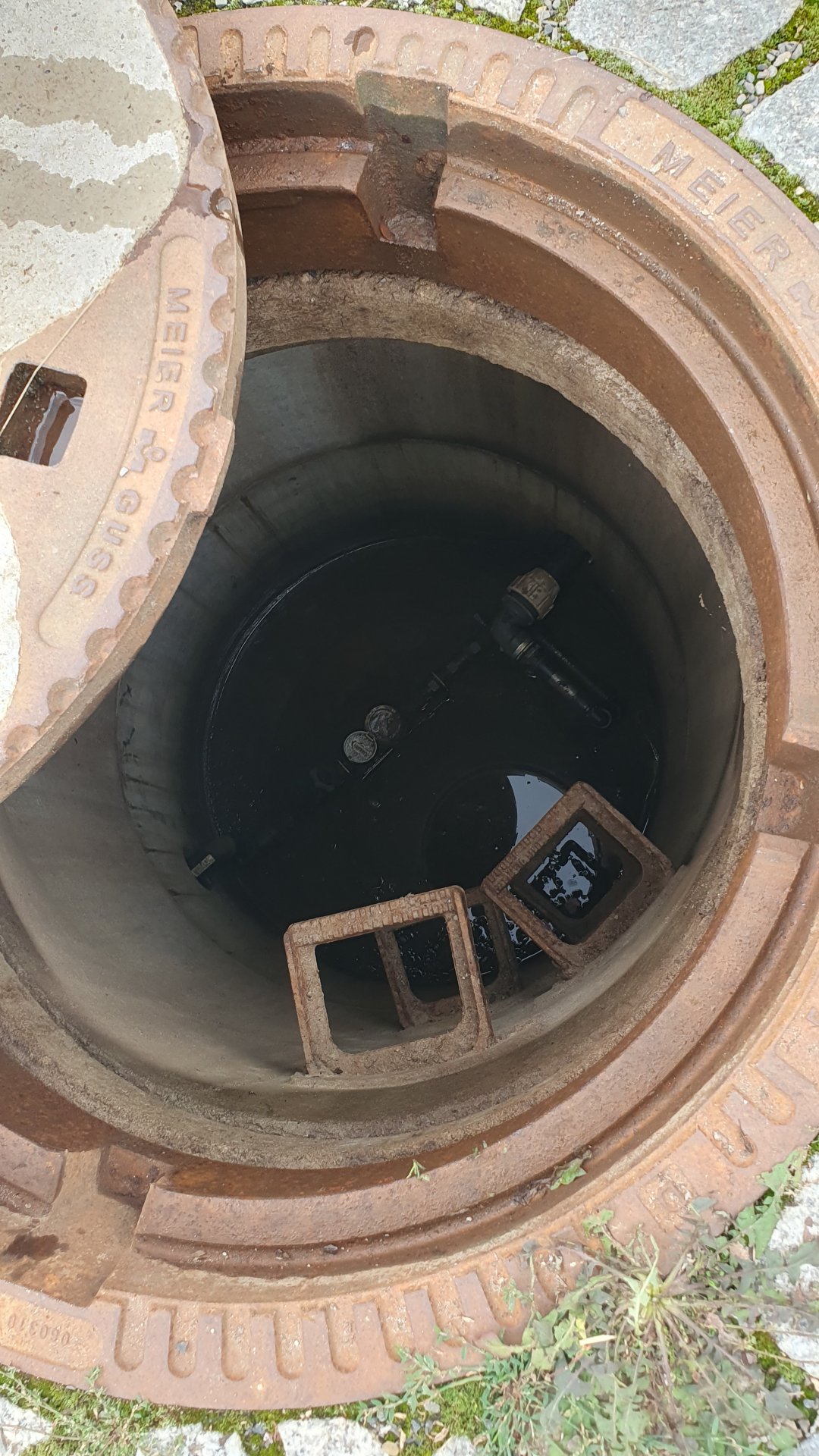

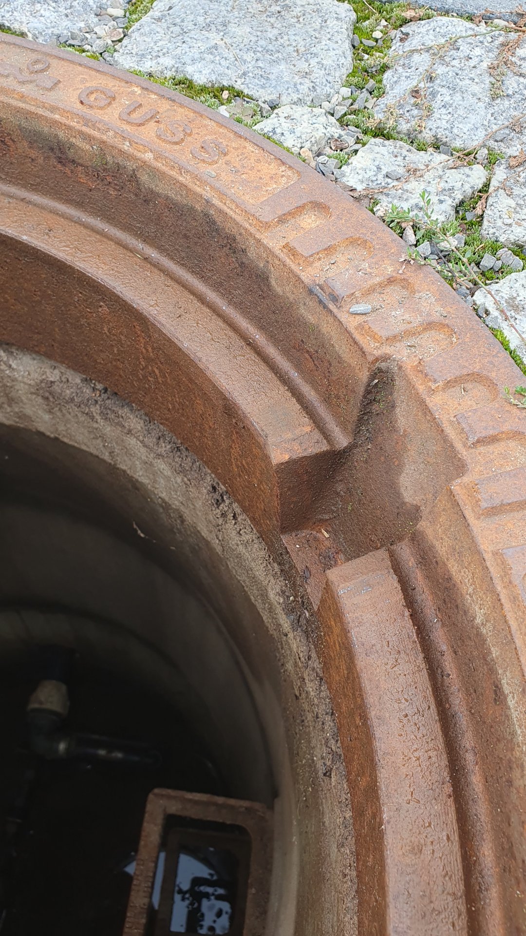

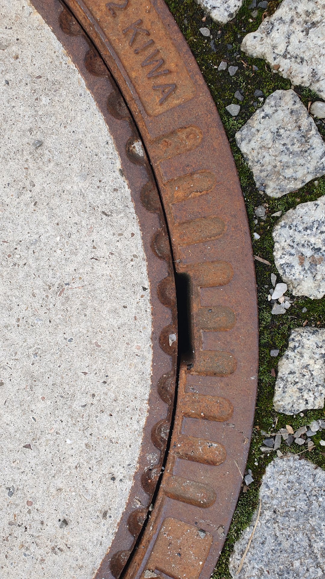

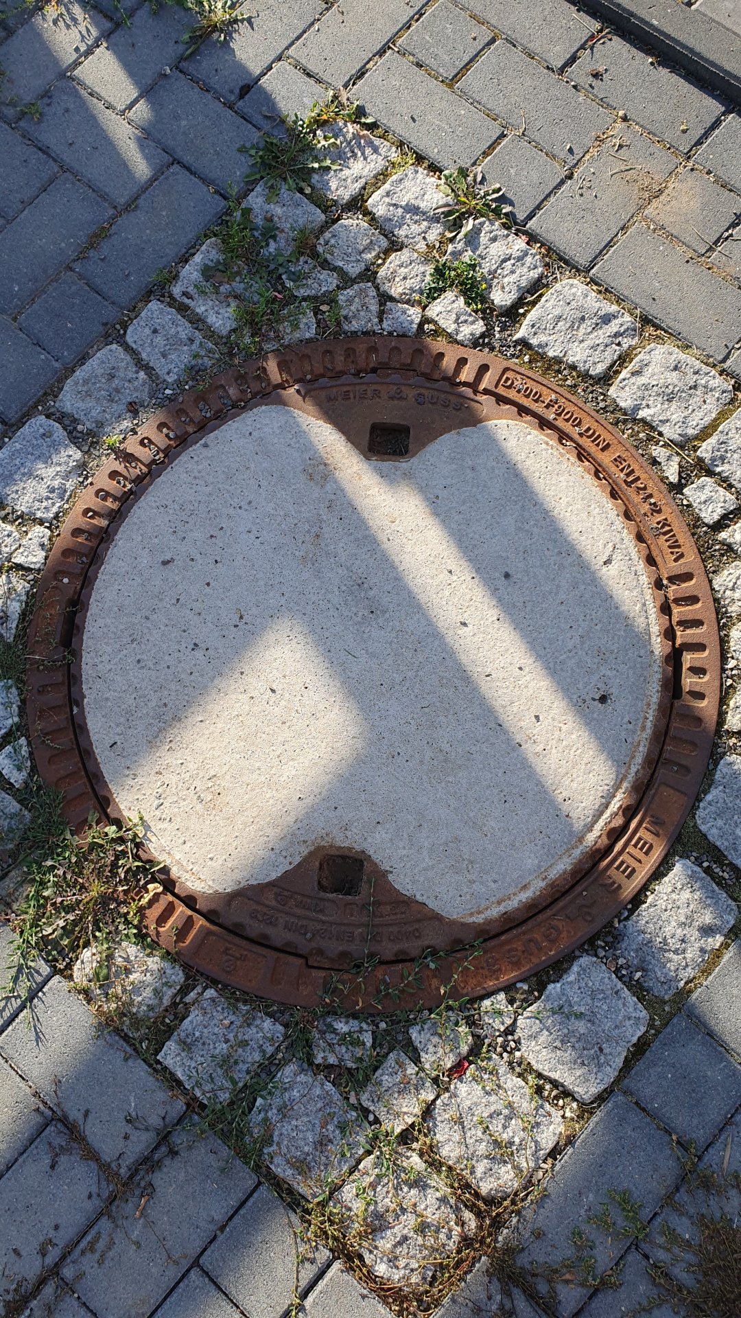

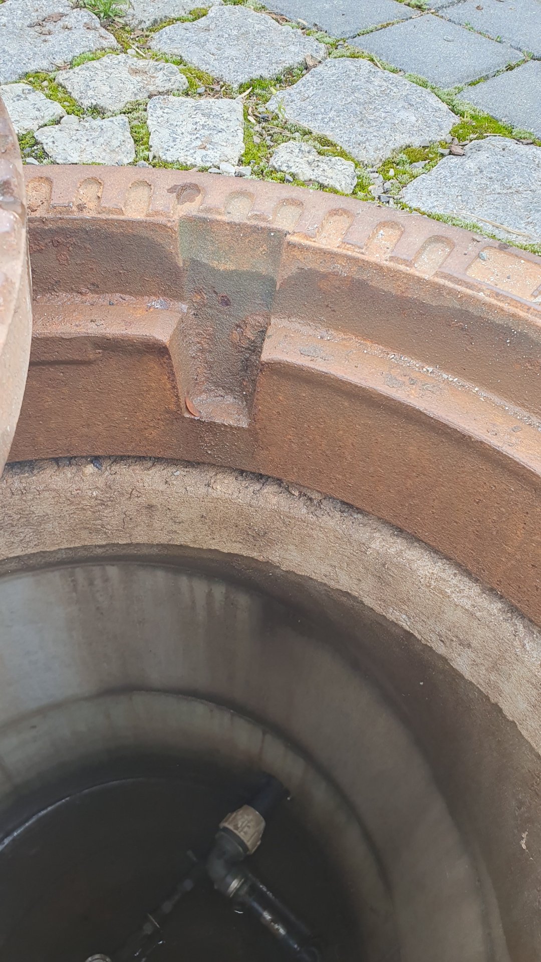

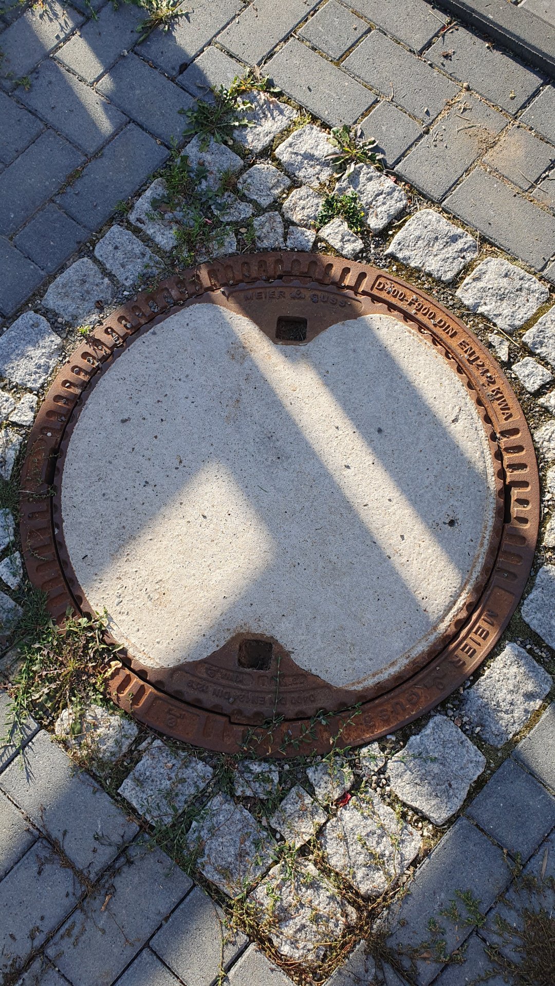

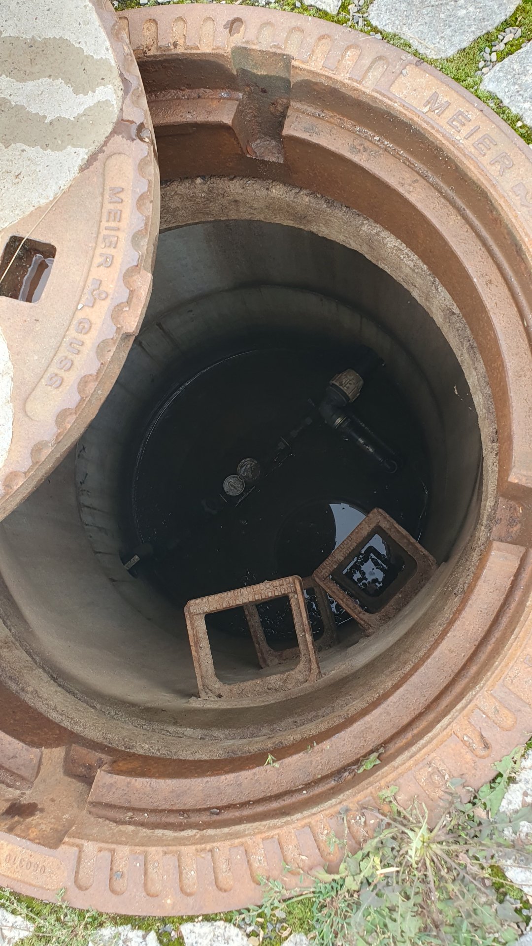

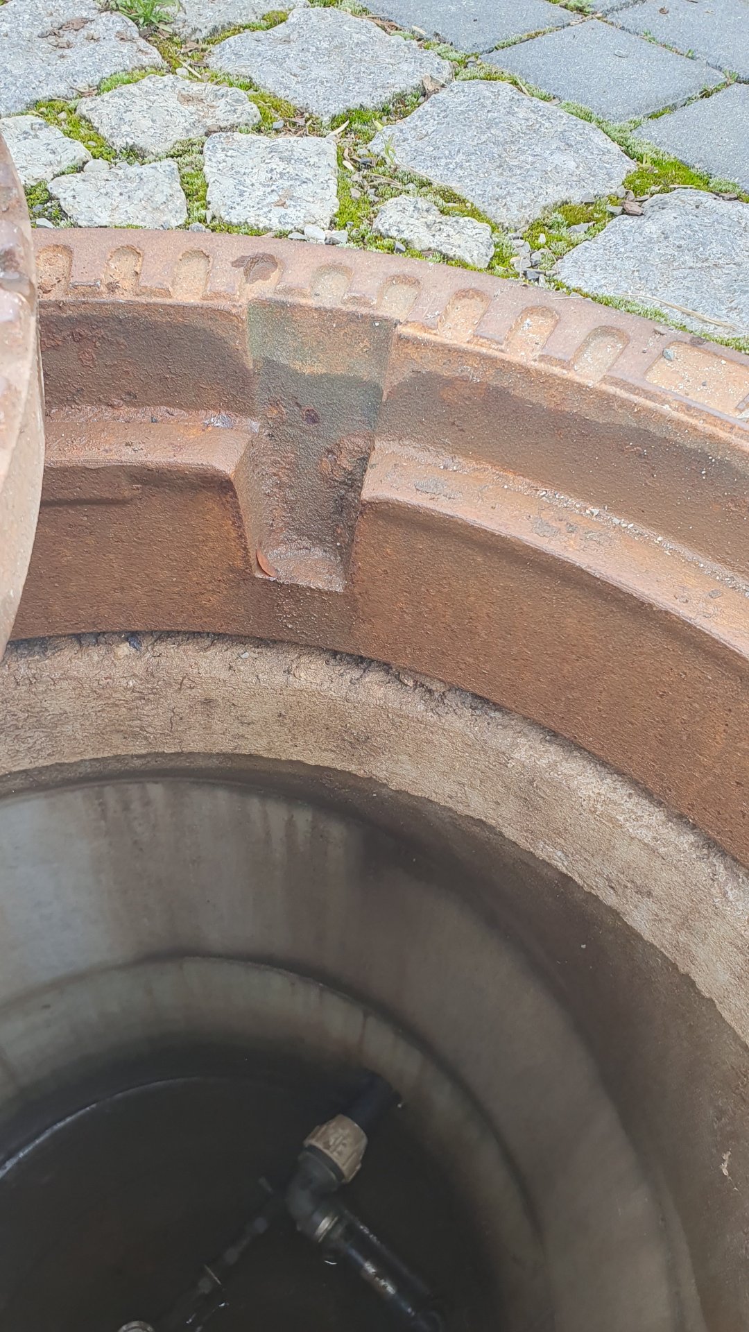

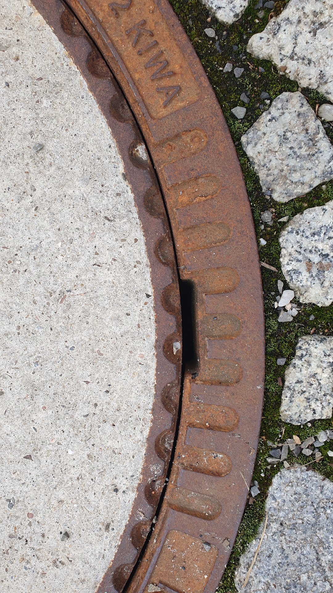

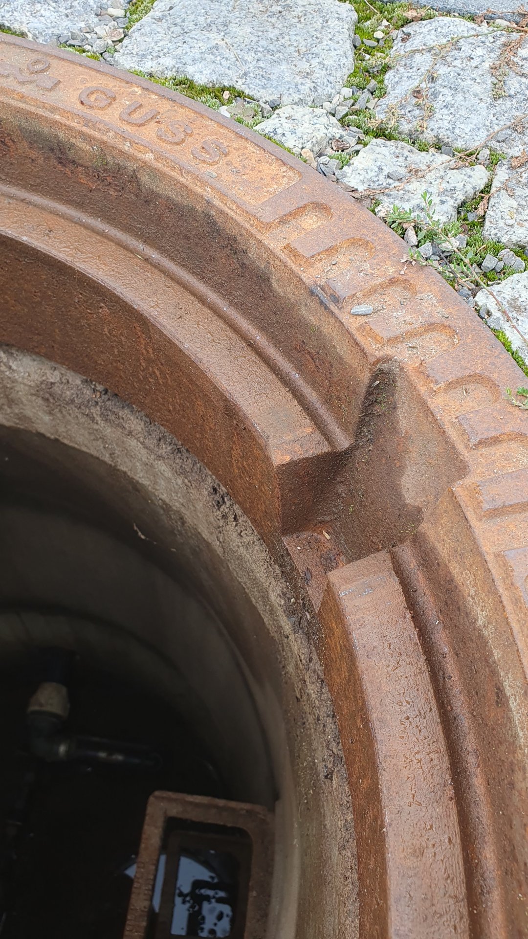

    bei uns sammelt sich regelmäßig nach ein paar Tagen Regen Wasser im Trinkwasserrevisionsschacht, sodass auch der dort eingebaute Wasserzähler unter Wasser steht. Das Wasser steht also so ca. 30-40 cm hoch. Ich pumpe das Wasser regelmäßig (alle 2-3 Monate) ab. Ich kann mir jedoch nicht vorstellen, dass jeder der einen solchen Schacht hat, ständig das Wasser auspumpen muss.
    Zur Situtation: Wir wohnen auf einem hinteren Grundstück. Der Revisionsschacht befindet sich auf dem Geh-Fahr- und Leitungsrecht ca. 35 Meter von unserem Haus entfernt, wie beschrieben ist dort auch der Wasserzähler verbaut.
    Hat jemand einen Tipp, wie man den Schacht vor Regenwasser abdichten kann bzw. ist es normal, dass sich so viel Regenwasser in dem Schacht sammelt?
    Zur Veranschauchlichung habe ich noch ein paar Bilder hochgeladen. Der Zustand auf den Bildern ist so, dass ich den Schacht vor 3 Tagen ausgepumpt habe und nach gestrigem Regen erneut etwas Wasser darin steht.
    Danke !

    Sofern ausgeschlossen werden kann, dass das Wasser seitlich oder von unten zuläuft, könnte ein Tagwasser dichter Deckel Abhilfe schaffen.
  3. #3 Fred Astair, 30.08.2023
    12.895
    6.723
    Auszug aus den TAB Wasser:
    "...DVGW Arbeitsblatt W 358 zu erstellen. Der Wasserzählerschacht, die erforderlichen Be- und Entlüftungsleitungen sowie die Schachtabdeckung sind wasserdicht auszuführen. ..."
    Und zwar auf Kosten des Anschlussnehmers.
    Alles klar?
    PS: Wie kann sich ein Zähler "auf dem Recht" befinden?
