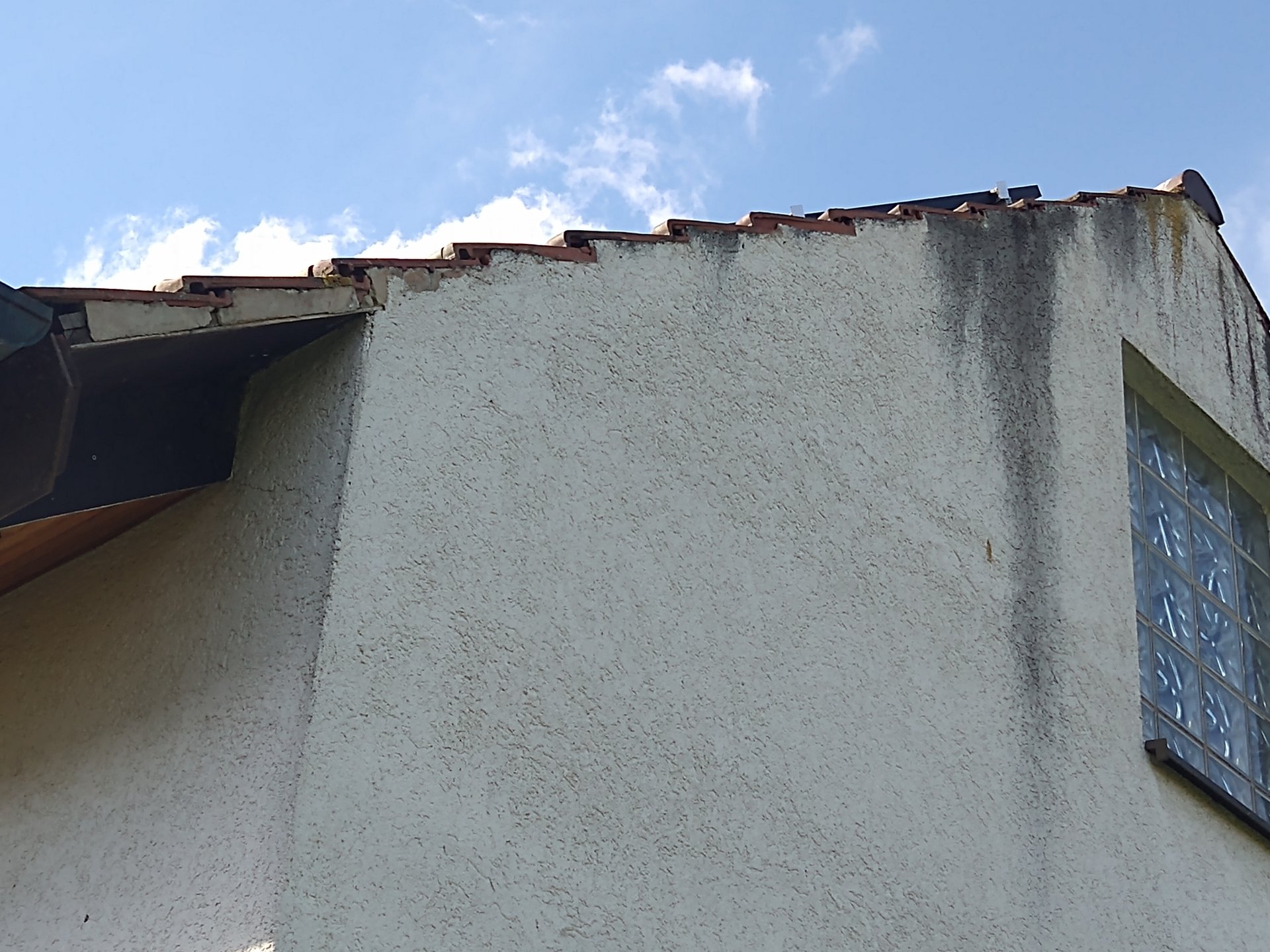

    seit längerem stört mich schon der Übergang von Dach zu Giebelwand unserer Garage. Dort fließt das Wasser über die Ziegel direkt die Wand herunter und diese verdreckt entsprechend schnell. Die Ursache ist klar, die Dachziegel sind schief geschnitten weil die Giebelwand nicht im rechten Winkel zur vorderen Wand steht (Grundstücksgrenze verläuft an Giebelwand hier schräg) Je nach Schnitt fließt das Wasser zur Außenseite direkt die Mauer herab. Leider ist dort einfach nur angeputzt worden, ohne Überhang mit Tropfkante. Jetzt ist die Frage, was man hier am besten machen kann? Der Anspruch an die Optik ist eher gering, solange die Giebelwand sauber bleibt kann da auch Wunsch ein Blech als Tropfkante eingelassen werden. Aber wie würde man sowas am besten anstellen?
    Danke und Grüße,
    Stefan

    Wenn die Ziegel aus irgendeinem Grunde nicht überstehen dürfen, kann man das Wasser mit einem aufgestellten Blech auf das Dach zurückleiten.
    Das ist dann aber eine Aufgabe für einen Spengler, der Zinkblech verarbeiten kann.

    Theoretisch ist es direkt an der Grenze zum Nachbarn. Praktisch steht die Fensterbank des Giebelfensters auch etwas heraus und wurde nie beanstandet. Es würde wohl 1995 so erbaut.
    Außerdem ist das Nachbargrundstück momentan nicht (mehr) bebaut. Da kommt ein Neubau hin, kann aber noch Monate oder bis ins nächste Jahr dauern.
    Nur bekomme ich jetzt wohl genau diese Ziegel nicht mehr, um sie mit Überstand neu zu verlegen und abzuschneiden.
    Wäre ein Zinkblech hier richtig oder müsste es Kupfer sein? Unsere Regenrinnen sind alle aus Kupfer.

    Dann muß alles oberhalb der Kupferrinnne auch Kupfer sein!
    Aber wenn der Anbau in einer überschaubaren Zeit errichtet wird, würde ich zunächst nichts tun.
    Besonders nicht, wenn er wahrscheinlich höher ist als der eigenen Bau.
    ynnus gefällt das.

    Danke für deine Auskunft. Ein Spengler wird die Arbeiten bestimmt nur mit einem Gerüst ausführen, oder? Es ist eine ebenerdige Garage + Satteldach. Würde schätzen das Dach beginnt bei 3,5m + Dach, vielleicht 5,5 - 6m Höhe. Dann wird es vermutlich schnell unverhältnismäßig teuer.
    Das Nachbargrundstück wird zwar zeitnah bebaut, an dieser Stelle aber gibt es wohl Parkplätze. Der Abstand zur Garage wird etwa 10m betragen und etwa gleich hoch sein. Der Blick auf die Giebelwand wird dadurch nicht wirklich versperrt und es bleibt ein unschöner Anblick.

    Wenn ihm die eigene Gesundheit wichtig ist wird er ein Gerüst aufstellen.
    Außerdem bekommt er ohne Gerüst Ärger mit seiner BG.
    Leitern dürfen nur bis 4 m Höhe und für einfache Arbeiten benutzt werden.
    Außerdem verursachen sie bei der BG hohe Kosten wegen der vielen Unfälle.
