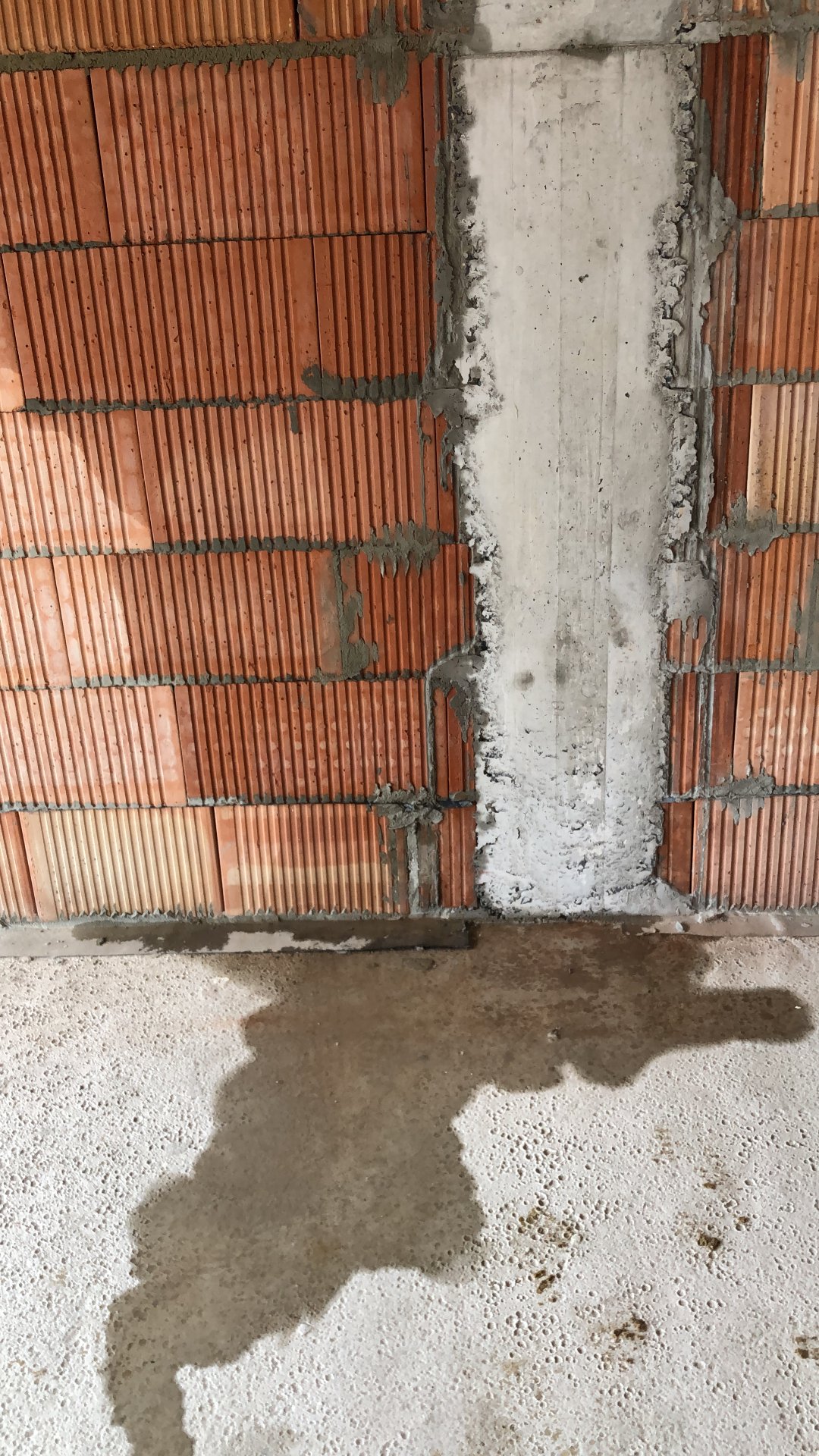

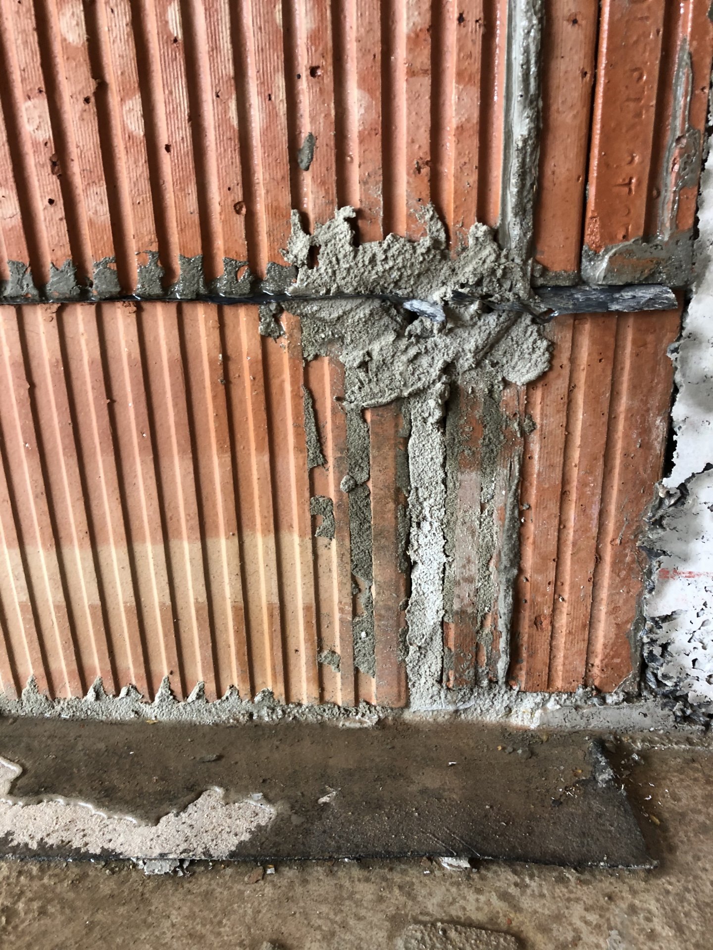

    in unserem Rohbau läuft das RegenWasser vom Garagendach an der Außenwand herunter und sickert dann auf Höhe der unteren Steine durch die Fuge zwischen den Steinen, wo sich auch die zweite Sperrschicht (Bitumenbahn auf Höhe der ersten Steinreihe) befindet, ins Innere.

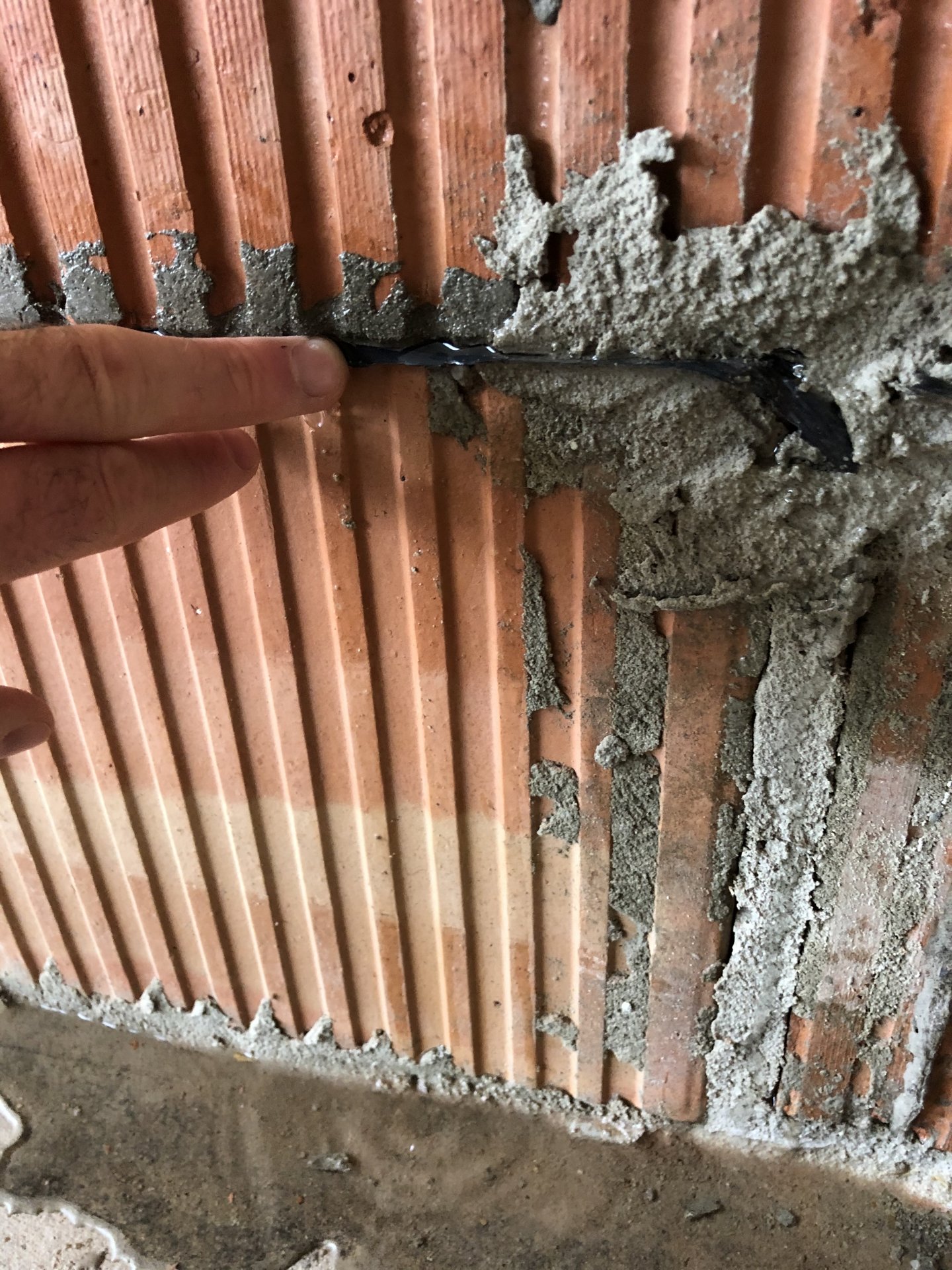

    Wenn man hier also die leicht vorstehende Bitumenfolie nach unten drück tropft das Wasser herunter auf den Boden in der Garage.
    Bemerkenswerterweise wurde die Außenwand an der entsprechenden Stelle bereits mit Bitumen eingestrichen.
    Daher nun folgende Fragen:
    1. Ist es im Rohbau normal, dass an der Außenwand herunterlaufendes Wasser durch die Fugen zwischen den Steinen nach innen sickert, solange noch kein Innenputz dran ist und die Dachentwässerung noch nicht fertiggestellt ist?
    2. Soll nicht gerade die außen angebrachte Bitumenschicht dicht sein, sodass auf dieser Höhe das Eindringen von Wasser verhindert wird, was bei uns allerdings nicht funktioniert?
    3. Sind die Wasserlachen im Rohbauinneren problematisch?
    4. Ist es eigentlich in Ordnung, dass unter der Betonsäule die untere Sperrschicht aus Bitumenbahn fehlt (kein Zusammenhang zu den vorherigen Fragen / Wasserproblematik)

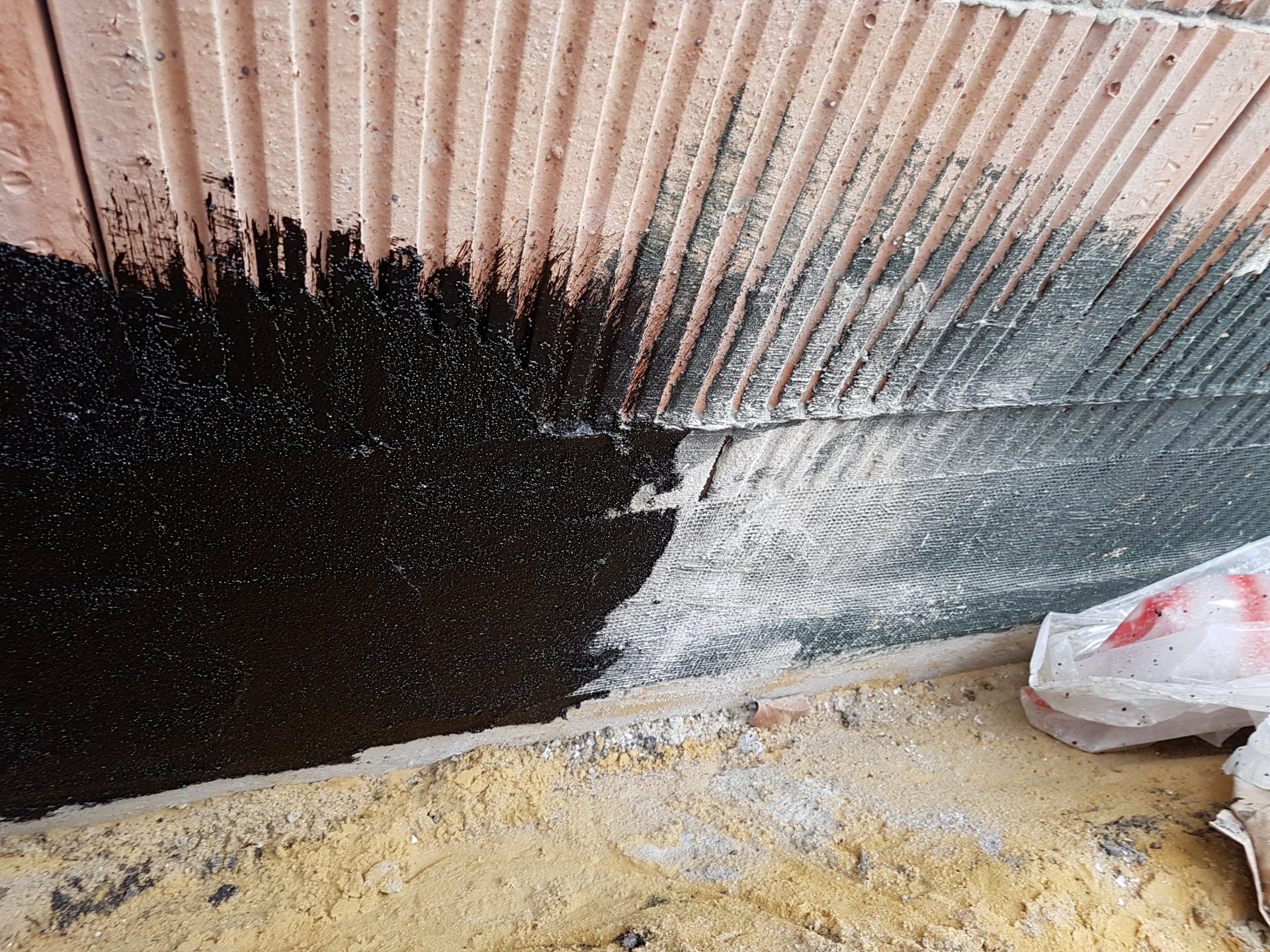

    Naja die äußere Abdichtung ist ja nun wirklich noch nicht fertig. Was ist das für ein weißer Staub und Dreck auf der ersten Bitumenschicht?

    Der Bitumenanstrich ist doch am Sockel. Das Wasser kommt aber von oben durch die Wand und läuft innen runter.

    An der Garagenaußenwand soll aber glaube ich nichts mehr passieren, außer am Ende der Putz. Was fehlt dir hier noch, wenn du sagst die ist noch nicht wirklich fertig?
    Das weiße ist wohl wirklich nur Staub von der Nachbarbaustelle, also nur von außen drangeweht.
    Das Wasser läuft an der Außenwand vom Garagendach runter deswegen sind die ganzen Ziegel an der Stelle feucht aber auf Höhe der ersten Ziegelreihe vom Boden hat sich ein richtiger Rinnsal durch die Fuge (wir gesagt an der zweiten Bitumensperrschicht) gebildet wodurch eben eine größere Menge Wasser nach innen läuft und abtropft und nicht nur durch die Porotonwand diffundiert, wie an den anderen Stellen und das eben noch auf Höhe der äußeren Bitumenschicht und das ist das was mich etwas beunruhigt.

    Das Wasser läuft durch die Ziegelsteine nach unten und sammelt sich auf der Bitumenschicht und läuft dann nach innen. Wenn die Wand später von außen verputzt ist und es eine Dachentwässerung gibt, wird das wohl nicht mehr passieren.
  6. me2019
    me2019
    07.09.2019
    34
    Ach so war das gemeint, das macht auf jeden Fall Sinn. Also sind diese Effekte erstmal normal so lange die Außenwand noch nicht verputzt ist?

    Also der Stein ist 25cm hoch. Die Abdichtung muss mindestens 30cm über Gelände geführt werden.
    Man sieht doch, dass links schon die zweite Lage KMB draufgespachtelt wurde und rechts noch das Gewebe (verstaubt eher schlecht) zu sehen ist.
    Das Gewebe geht auch nicht so hoch, wie der Bitumenspachtel, da fehlt noch was.

    Trotzdem ein Mangel:
    Die horizontale Sperre wurde nicht bündig abgetrennt.
    Und im vorliegenden Fall sieht man ziemlich deutlich, das die PMBC hier fast keine Schichtdicke aufweist: Probleme vorprogrammiert...

    Die Horizontalsperre ist aber gegen aufsteigende Feuchte und nicht Wasser von oben.

    Die PMBC ist aber gegen vertikale Durchfeuchtung: Und diese wird versagen..
