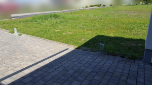

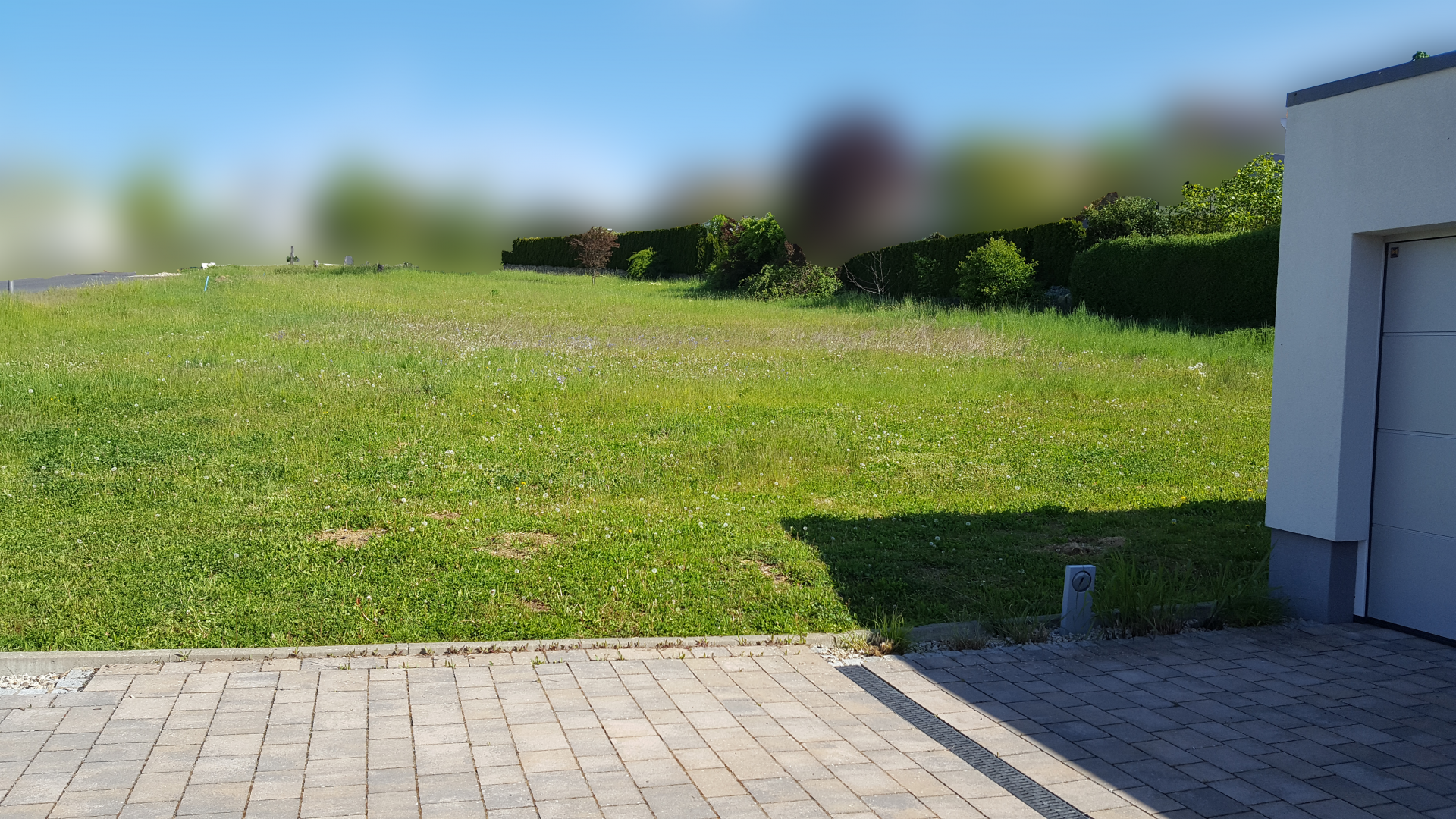

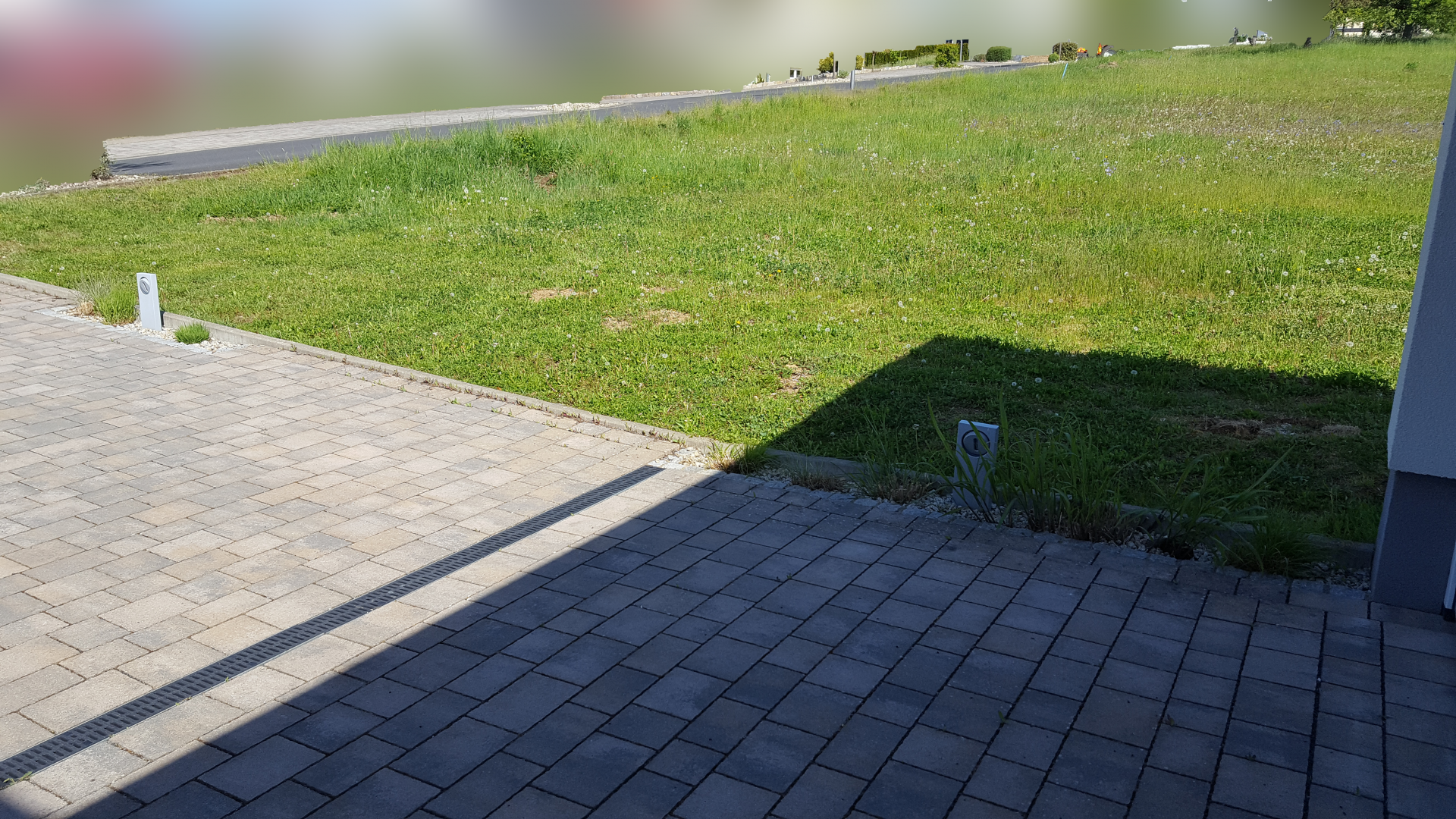

    So hier mal zwei Bilder von der "Hangseite", da wo unsere Regenrinne ist läuft es rein, ist die tiefste stelle...

    Die Modellierung des "eigenen Geländes" mit Gefälle zum Haus hin und die Höhenlage des eigenen Gebäudes im Grundstück würde ich eher als schadensursächlich ansehen als das Gefälle des "gewachsenen" Bodens des Nachbargrundstücks.

    Also das würde ich jetzt ja noch nichtmal unter wirklichem Gefälle verbuchen.
    Du könntest aber selbst um Dein Haus etwas abgraben und eine Muldenrigole herstellen.

    Das war ja jetzt mal nicht die Frage, ...außerdem glaube ich lässt sich das Anhand der Bilder schwer beurteileilen, wir hätten natürlich noch mehr aufschütten können und dann zum nächsten Grundstück nicht nur eine Mauer mit ca. 130 cm sondern gleich 3 Metern machen können...
    @Fabian Weber, also die Ringole dann sozusagen beim nachbarn auf dem Grundstück. Dazu braucht man aber warscheinlich schweres Gerät?
  15. #15 Fabian Weber, 08.05.2020
    16.522
    6.593
    Nein auf Deinen 3m die ums Haus laufen.

    Naja - man kann sich auch in die eigene Tasche lügen, wenn man sich mit der Wirklichkeit nicht auseinander setzen will.
    Wenn die Oberkante Eurer Bodenplatte und die OK eures Garagenbodens 20-30 cm über Eurem Gelände liegen würden und Euer Gelände rund um das Haus auf ca. 3 m ein Gefälle von ca. 4-5% hätte, dann würde Euch das Wasser auch nicht ans/ins Haus laufen.
    Die moderne Champignon-Architektur wo Häuser keine Sockel mehr haben und ohne Sockel und ohne Stufen/Schwellen schneeweiß aus der Erde wachsen, haben halt auch ihre Probleme, wenn sie in einer Senke stehen.

    Läuft die die Brühe an die Garage? Oder Bildet sich vor der Garage ein See?
    Was kommt hinter der Garage? Kannst du 50cm von deinem Hof entbehren? Dann nimm das Pflaster auf und lege an der Grenze zum Nachbarn eine Rabatte an, die du anhäufelst. Dann hat dein Nachbar den See. Oder fließt dir das dann an einer noch schlechteren Stelle über?

    Vorausgesetzt die Bilder täuchen nicht all zu sehr hat BaUT da recht.
    Die heutige moderne Champignon-Architektur (ich kugel mich grad) hat noch nicht verstanden, dass das Gebäude auf dem Grundstück der höchste Punkt sein sollte damit Wasser in alle vier Richtungen vom Gebäude weg läuft. Erlebe ich leider immer öfter. Oft machen 30 cm Schotter den Unterschied zwischen "hab Wasser im Haus" und "ich hab keine Probleme". Erst diese Woche wieder ein Problem auf den Schreibtisch bekommen in dem wieder jemand das eigene Grundstück als Badewanne mit Haus am tiefsten Punkt auf dem Grundstück verwirklicht hat.
    Zur konkreten Lösung:
    -Kleinen Wall (wie due erkannt hast Rabatte erhöhen) erstellen und das Wasser ums eigene Grundsück rum leiten (da darf das Wasser aber auch nicht auf öffentliche Bereiche umgeleitet werden und keine Schäden den nächsten Unterliegern entstehen - Verursacherprinzip).
    -Versickerungsmulde (Abstände etc. einhalten)
    -Hoffen, dass die Grundstücke möglichst schnell bebaut werden und die Entwässerung dann dort geregelt wird.
