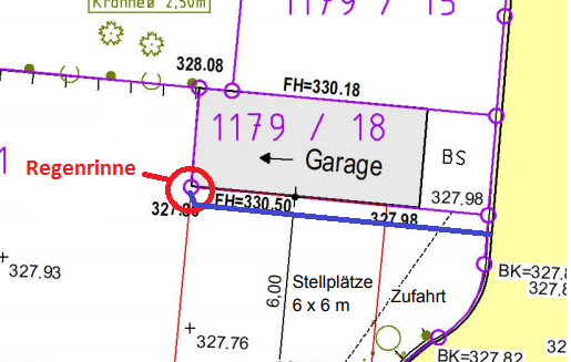

    Guten Tag,
    wir haben im letzten Jahr ein Grundstück gekauft und fangen jetzt im Frühjahr an dieses mit einem Neubau zu bebauen.
    Die vordere rechte Seite des Grundstücks schließt seitlich mit der Garage des Nachbarn ab. Die Garage ist also gleichzeitig die Grundstücksgrenze. Das Regenwasser dieser Garage läuft entlang der Garage bis vor zur Straße, sprich auf unserem Grundstück.
    Das Problem ist, dass genau dort unsere PKW Stellplätze hin sollen. Beim baggern wird das Rohr also definitiv dran glauben müssen. Wer ist denn für die Umverlegung zuständig und wer muss dafür finanziell aufkommen? Gibt es da rechtliche Vorgaben?

    Erst einmal danke für die Antwort. Das Problem ist, dass diese Garage auf einem einzelnen Flurstück steht. Die Größe der Garage entspricht also der Grundstücksgröße. Der Besitzer wohnt weiter oben auf der Straße. Ich habe den Ausschnitt aus dem Plan mal hochgeladen. Egal wo er das Regenwasser also ableitet es geht immer über ein fremdes Grundstück. Wie ist denn da die Lage?

    Dort wo "BS" steht ist das Garagengrundstück ja nicht bebaut.
    Ich denke aber es wird sich sicherlich eine Möglichkeit finden, dass die Leitung bleiben kann und Ihr trotzdem Eure Stellplätze baut. Den entsprechenden Umbau muss der Garagenbesitzer dann zahlen, sowie den Eintrag ins Grundbuch + Minipacht.
