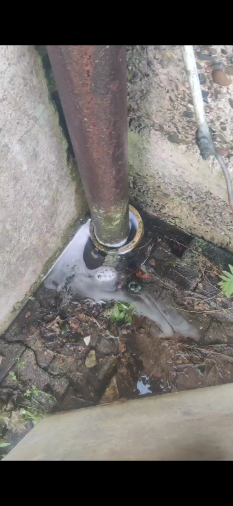

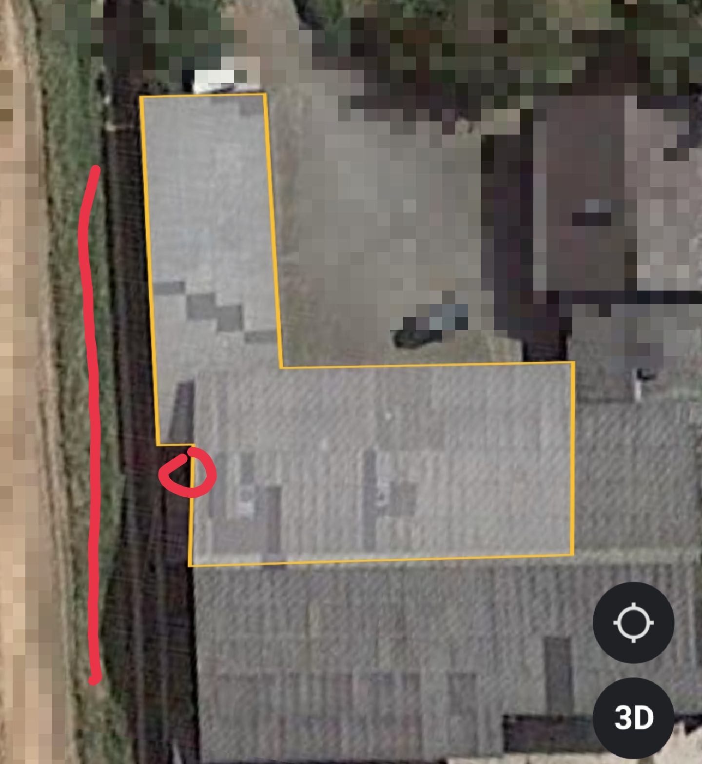

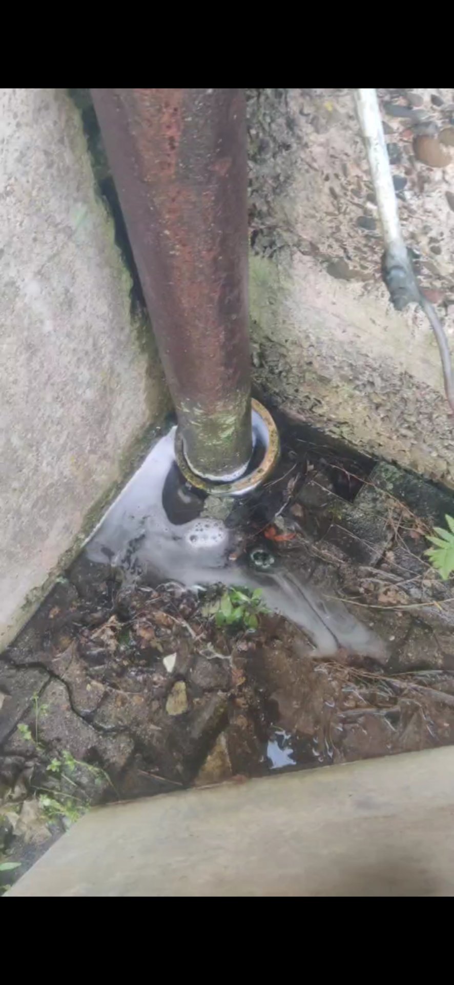

    Ich habe ein Problem mit dem Ableiten des Regenwassers. Ich denke die Rohre sind vom 1970. Etwa 470m2 Dachfläche wird über ein Rohr in den Boden geleitet. Wenn es regnet sammelt sich um das Rohr schnell Wasser und ich habe Angst, dass das Fundament unterspült wird. Deswegen möchte ich gerne die Rohre erneuern und das Regenwasser in den Graben daneben leiten. Zwischen Rohr und Graben befindet sich ein Feldweg zu unserem Hof.
    Einmal im Jahr muss da ein Lkw mit etwa 30 Tonnen drüber fahren.
    Wie tief muss ich das ausheben und was soll ich da verwenden?

    Ich glaube nicht, dass das Wasser einfach "in den Boden" eingeleitet wird. Die Leitung wird unterirdisch weiter geführt sein - entweder zu einer Versickerungsanlage oder zu einem Vorfluter. Dass es an der (nicht fachgerecht ausgeführten) Verbindung austritt, deutet darauf hin, dass die Abflussleistung der weiterführenden Leitung nicht ausreicht. Entweder ist die beschädigt, zu klein dimensioniert oder einfach nur verstopft. Im ersten Schritt sollte der Zustand der Leitung überprüft werden, vielleicht reicht es ja schon, die einmal zu reinigen.

    Frag beim (Tief)Bauamt nach einem Auszug aus dem Kanalkataster, damit du weißt wohin dein Rohr geht.
    Dann beauftragst du eine TV-Kanal-Inspektion, um zu sehen, warum dein Kanal nicht mehr abläuft. Evtl können die dir dann auch ein Sanierungskonzept, z.B. per Liner, ausarbeiten.

    Hallo, danke für deine Antwort. Nun ist noch hinzuzufügen, dass wir keinen Anschluss an die Kanalisation haben. Wir haben eine eigene Kläranlage. Das gereinigte Wasser wird dann auch in den Graben geleitet. Angeblich sollen die Regenwasserleitungen auch Mal in den Graben geführt sein.

    470 m² an einem Fallrohr ist schon etwas grenzwertig. Ich kenne den Ort nicht und kann daher nicht die maximale Wassermenge, die einmal im Jahr auftritt, ausrechnen.
    Aber ich vermute, es gibt eine Verstopfung im Rohr. Da hilft dann kein Inliner sondern nur aufgraben und das Rohr entsprechend reinigen. Mit einer Kamera kann man heute die Rohre von innen betrachten und die Engstelle orten. Aber man sollte vorher fragen, was das kostet. Bei einer kur zen Rohrlänge ist evtl. ein Bagger, der einfach alles aufmacht, billiger.
    Wenn es die Engstelle gibt, muß der Bagger sowieso vorbeikommen.
    Bei dem LKW ist lediglich die maximale Achslast entscheident. Aber mehr als 10 t sind doch nicht zulässig.
    Ich würde schätzen, daß Rohre in 1,5 m Tiefe davon nicht beeinflußt werden.

    Ja ich denke, dass das Rohr früher nur die 5 Meter zum Graben lief. Nur da ist halt kein Ausgang mehr zu erkennen. Wahrscheinlich von Erde bedeckt oder so.

    Aufgrund der beschriebenen Lage würde ich da mit HD Gerät und 15m Aal vom Graben aus reingehen.
    Von da mit Wasserdruck fräsen sollte reichen können

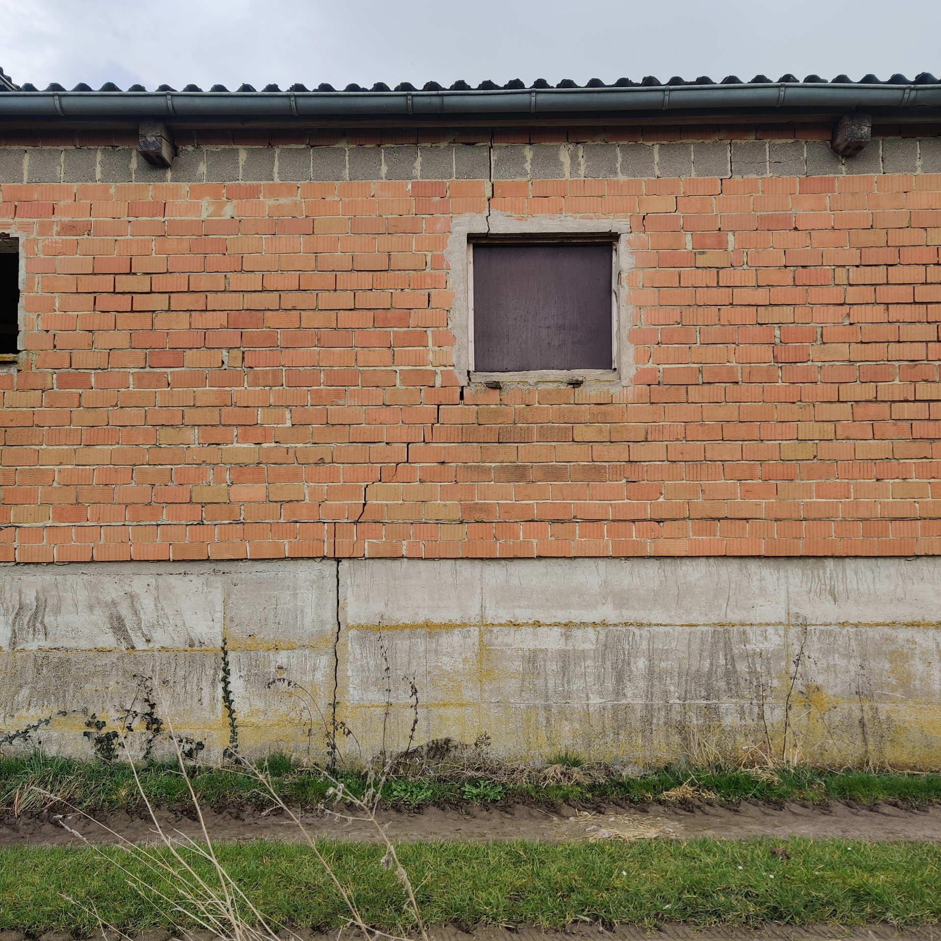

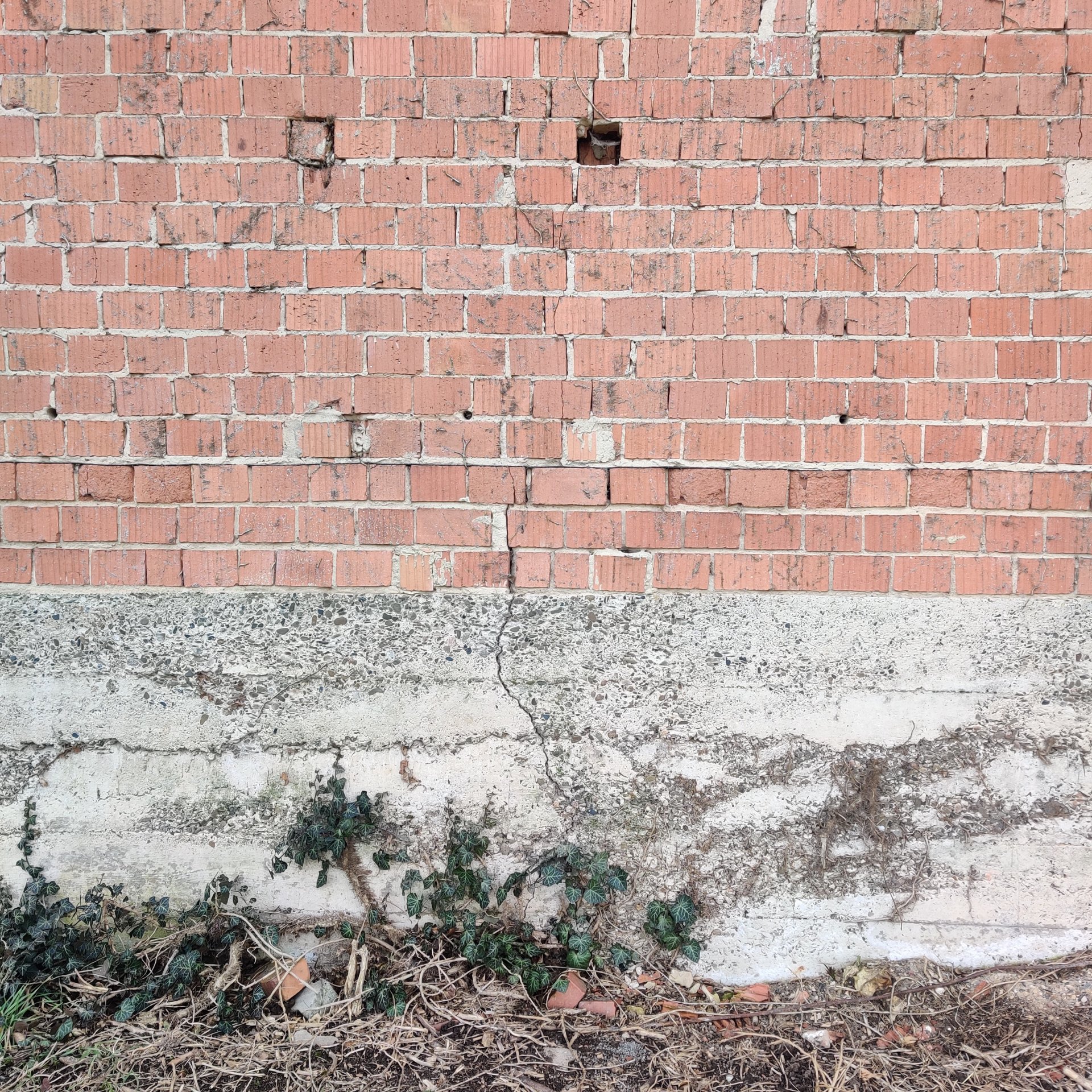

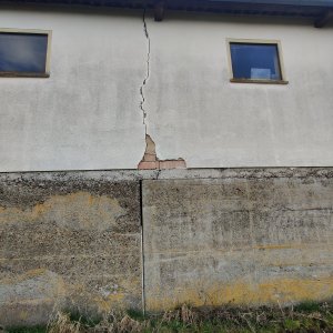

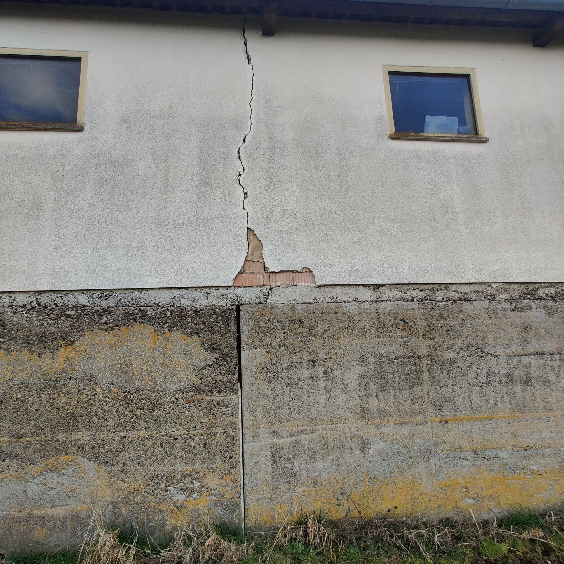

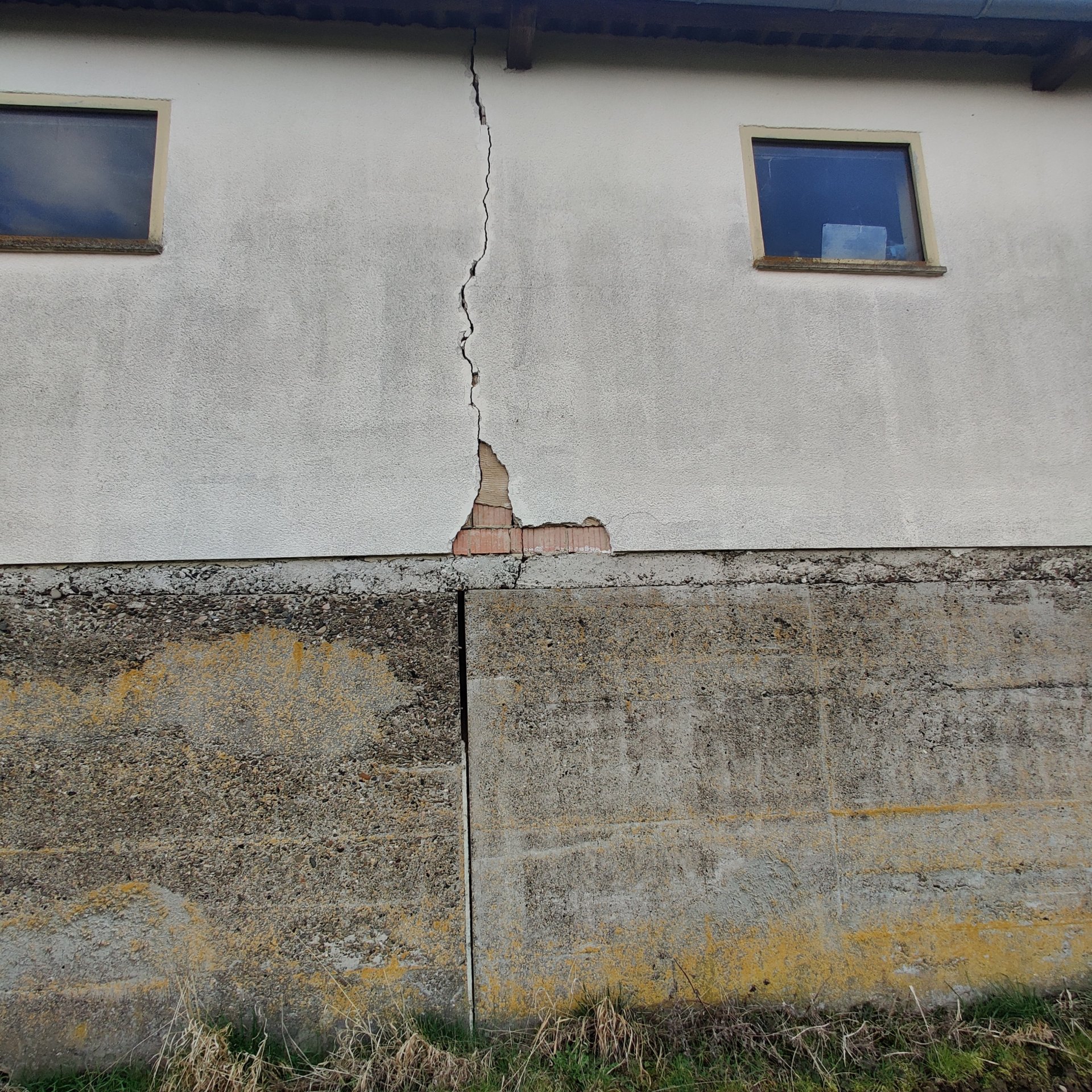

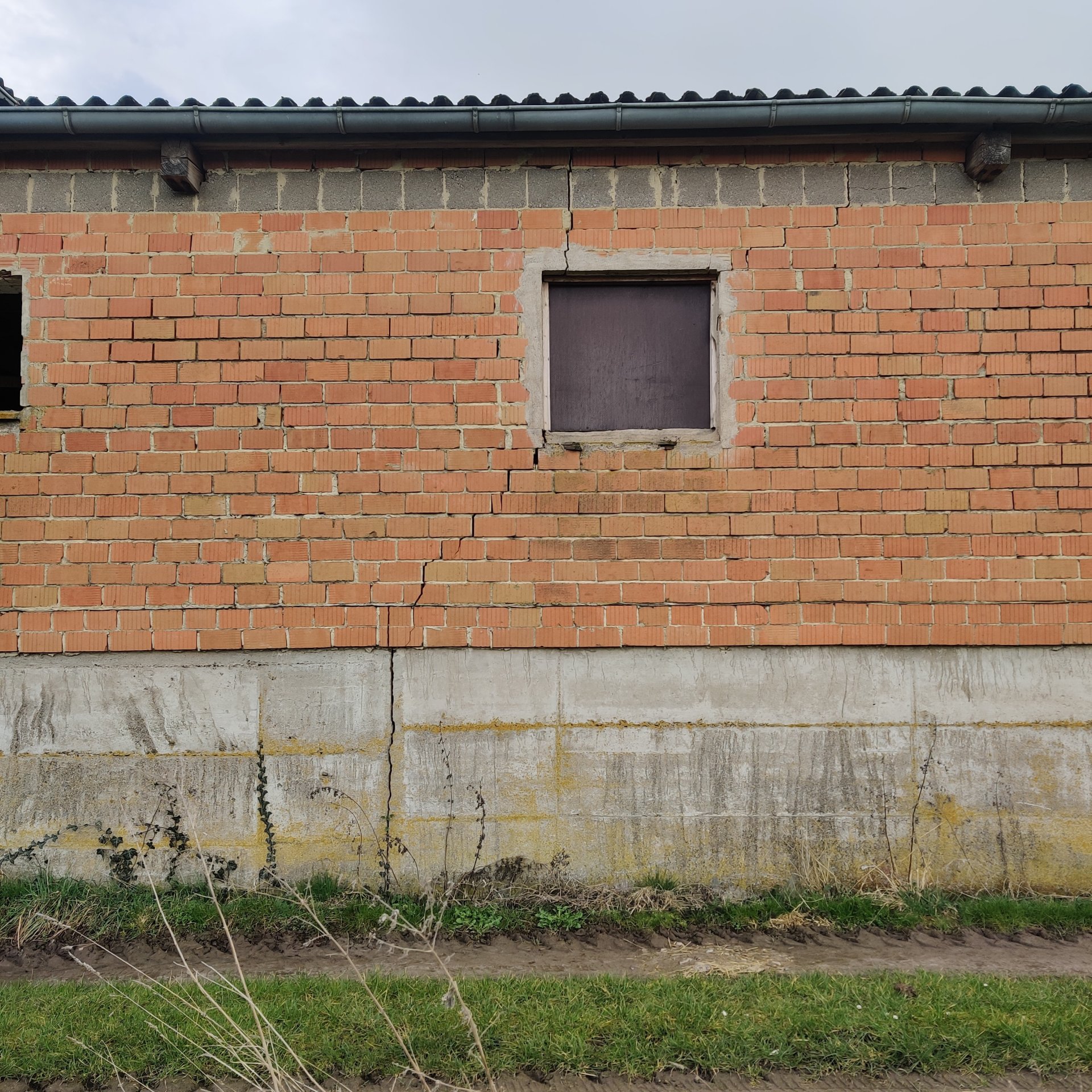

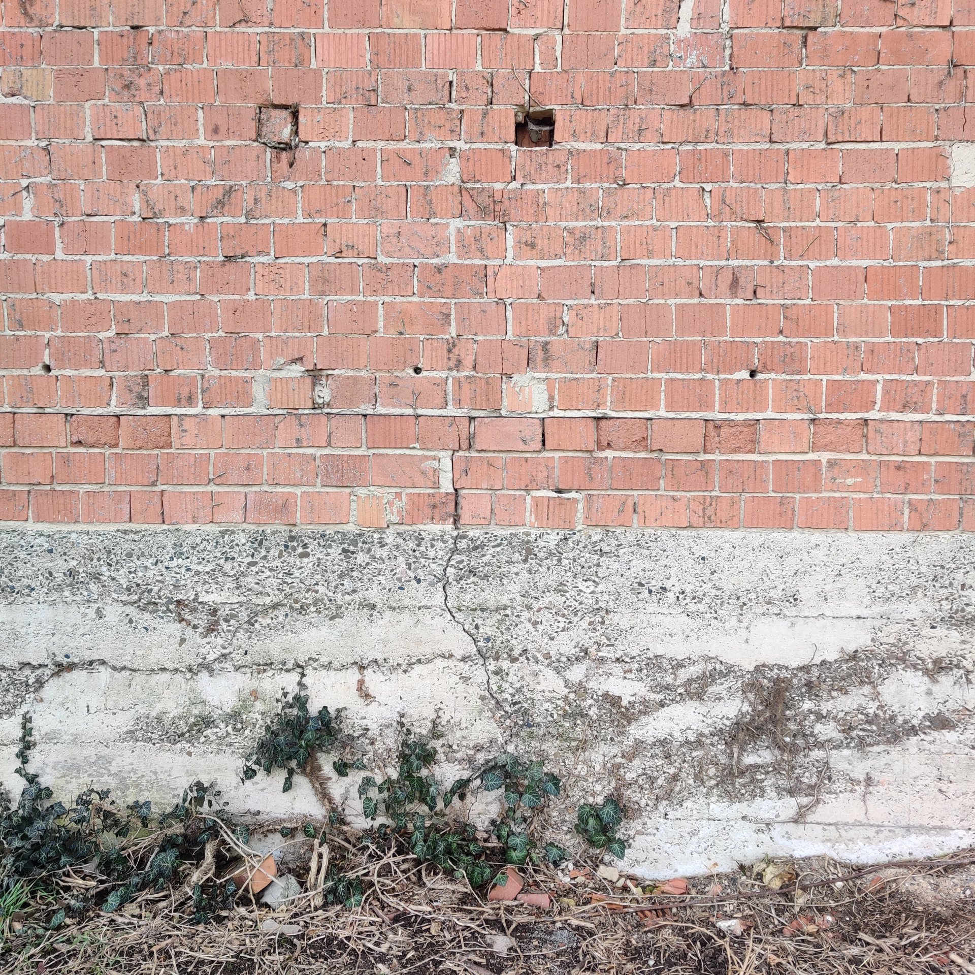

    Hallo, noch Mal ein kleines Update. Grund zur Annahme, dass die Leitungen nicht mehr intakt sind und etwas unterspült wird, war ein Riss im Mauerwerk in der Nähe der Regenleitung. Vielleicht könnt ihr ja damit auch etwas anfangen. Was kann man da machen? Ist das schlimm?
    Sonst gab es auch noch kleinere Risse.

    Wegen der Risse sollte ein Sachverständiger für Gebäudeschäden helfen können. Zuvor aber die Abflusssituation klären, evtl. hängen die Phänomene miteinander zusammen.

    Ja, es war einer da und hat gesagt dass es nur optisch stört. Trotzdem sollte ich die Leitungen erneuern, da es dadurch verschlimmert werden kann. Da es ja kein Wohnhaus ist sondern nur eine kleine Reithalle, würde das nichts ausmachen. Es ist relativ wahrscheinlich, dass es zusammenhängt. Solange die Regenrinnen nicht überlaufen, muss ja irgendwo das Wasser hin. Und wenn die Leitungen zu sind, wird es sich selbst ausbreiten. Und so könnte es dann zu so Setzungsrissen kommen, meinte er.
    Soll im Ende Mai alles aufgemacht und erneut werden.
