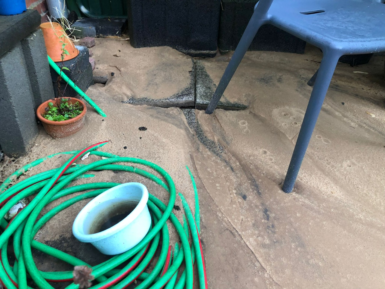

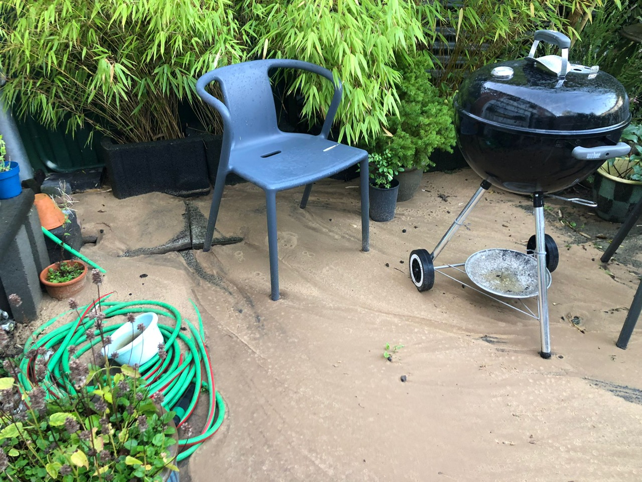

    Bei meiner Mutter haben wir das Problem, dass bei sehr starkem Regen die Bodenplatten immer wieder unterspült werden immer Garten.
    Man sieht das Regenwasserfallrohr auf den Bildern hinten links, das geht in die Erde rein und ich meine, dass es eigentlich unten angeschlossen ist ans Abwasser(?). Wir haben das schon mal komplett ausgebuddelt und konnten keine Verstopfungen sehen.
    Ich kann mich leider aber auch nur mäßig dran erinnern, wie es aufgebaut war. Bei normalem Regen gibt es kein Problem, nur bei Starkregen passiert das.
    Ich vermute als Laie, dass die Wassermassen zu groß sind, das Fallrohr sich langsam füllt und wenn es dann 7m hoch steht im Rohr der Druck so hoch ist, dass das Wasser sich aus den Verbindungsstellen der Rohrteile unter der Erde rausdrückt.
    Gäbe es eine Lösung bzg. des Untergrunds unter den Platten? Könnte es sich lohnen den Sand einfach zu ersetzen durch Mittelkies beispielsweise?

    Also da läuft gewaltig was schief ... erst mal das Rohr mit Kamera befahren um herauszufinden was da los ist.

    Wahrscheinlicher ist: in der Erde ist ein Sickerschacht der bei Starkregen vollläuft.
    Lösung: alles ausgraben, neu auslegen.
    Einfachere Lösung, wenn das Grundstück groß genug ist einen zusätzlichen Abfluss schaffen der bei Starkregen an andererer Stelle zusätzlich entwässert.
    Irgendwie muss das Wasser bei Starkregen jedenfalls vom Haus weggeleitet werden damit es irgendwo versickern kann wo es keinen stört.

    Ich glaube ja, dass dieses Regenrohr irgendwo in eine unterdimensionierte oder mittlerweile verschlammte Kiesrigole entwässern "sollte", dies aber offensichtlich bei stärkeren Renspenden nicht schafft, weshalb der ganze Mist überläuft.
    Ehe du jetzt bei Mama die Terrasse umbaust, solltest du erstmal eine neue Versickerungsanlage (Kiesrigole, Kastenrigole, oder ...) planen und bauen, in die auch ein Starkregen reinpasst.
    Erst danach macht die Wiederherstellung der Terrasse Sinn.

    Kennst du die Bodenverhältnisse vor Ort? Außer dem auf die Terrasse gespülten Sand, der auch von der Bettung der Platten stammen kann, weiß ich darüber nichts und der TE vermutlich ebenso wenig.
    Bei uns z.B. ist wegen des im gesamten Stadtgebiet anstehenden Lösslehms nahezu flächendeckend eine Versickerung nicht (oder nur sehr eingeschränkt) möglich. Niederschlagswasser ist also regelmäßig in die Kanalisation oder ein Gewässer einzuleiten. Ggf. gibt es Auflagen für eine Rückhaltung und Drosselung der Abflüsse oder eine Reinigung der eingeleiteten Abwässer.
    Dann hast du ein ernsthaftes Problem mit der Entwässerung.
    Im ersten Schritt gilt es, den Zustand der Entwässerungsanlage festzustellen und diese erforderlichenfalls instandzusetzen. Erst danach ist eine Reparatur der Terrasse sinnvoll.
