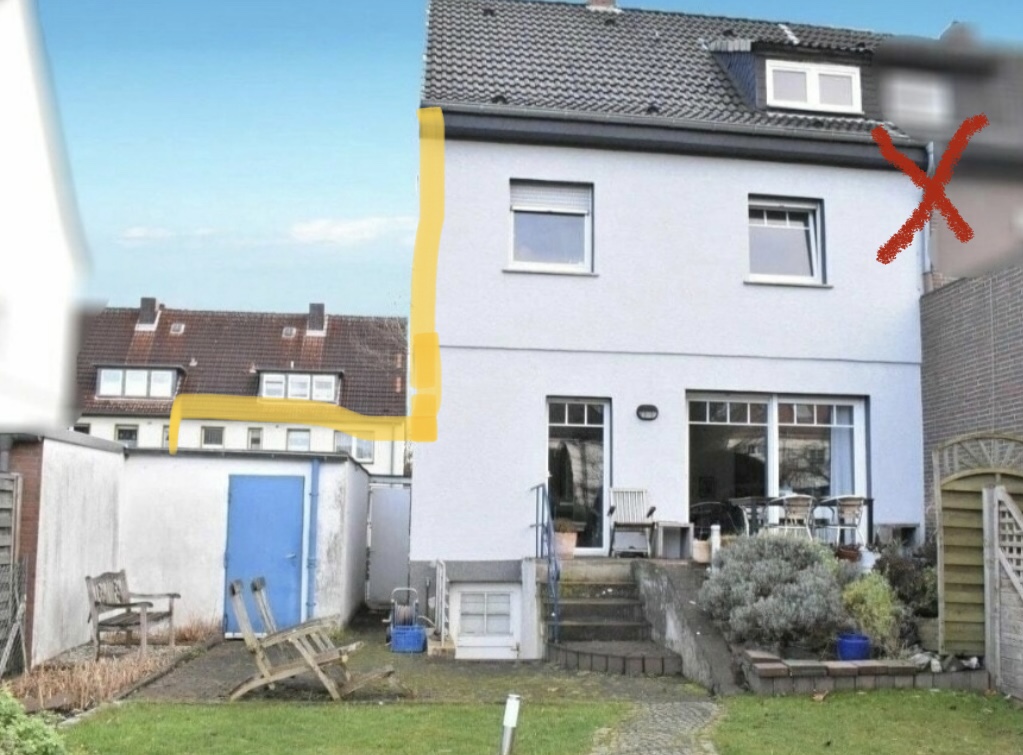

    Kann ich problemlos das Regenwasserfallrohr von der Mitte eines Reihenhauses auf die andere Seite versetzen?
    Dort soll das Wasser in einen Wassertank und der Rest in den Garagenablauf.
    Das Regenwasserfalrohr in der Mitte ist unter der Terrasse undicht und das Wasser kommt in den Keller rein.

    eigentlich wird die Rinne immer so angelegt, dass sie zum Fallrohr hin ein leichtes Gefälle hat. Wenn Du jetzt das Fallrohr am bislang entgegengesetzten Ende der Rinne anschließen und den bisherigen Fallrohranschluss verschliessen möchtest, dann wird immer Wasser in der Rinne stehen bleiben. Das ist auch nicht optimal.
    Also am besten Fallrohr wieder fit und dicht machen ... oder Rinne erneuern und mit Gefälle und Fallrohr am anderen Ende montieren lassen.

    Fallrichtung wieder dicht zu machen ist sehr aufwendig. Die Terrasse muss komplett weg und die Rohre liegen bestimmt 1-1,5 Meter unter der Erde. Sind sicherlich auch noch alte Tonrohre…
    Sind da evtl. auch noch Stromleitungen und Gasrohre?
    kann ich irgendwo in den Hausunterlagen evtl. irgendwo sehen, wo die Leitungen langlaufen?

    Unabhängig aber davon möchte gerne auch links ein weiteres Fallrohr machen lassen wegen Regenwassergewinnung.Kann ich das ohne Genehmigung selber machen lassen, wenn ich den in der Mitte auch aktiv lasse? Werde versuchen evtl. das Gefälle bei meiner Seite etwas nach links zu senken.

    Also neue Rinne mit Gefälle und neues Fallrohr.

    Oder gibt es irgendwie eine andre Möglichkeit das Fallrohr in der Mitte nach links abzuleiten bis zum Kellertürablauf ohne alles aufzubaggern?

    Das Wasser auf die andere Seite zu bekommen ist eine Sache. Das Einfachste wäre da, das Gefälle der Dachrinne umzukehren und ein neues Fallrohr an die Hausecke anzubringen. Davon ist aber der mutmaßliche Schaden noch nicht behoben. Falls das Nachbardach nicht ebenfalls über das mittlere Fallrohr entwässert, könnte das evtl. stillgelegt werden. Welche weiteren Maßnahmen nötig wären, um das Wasser von deinem Keller fernzuhalten, müsste vor Ort überprüft werden. Hat der Nachbar denn das gleiche Problem?

    Das Nachbardach wird auch über das mittlere Fallrohr entwässert…
    Ich möchte aber dennoch wegen Regenwassergewinnung für den Garten links noch ein weiteres Fallrohr für mich mich anbringen.
    Zur Not muss ich versuchen die undichte Stelle unterhalb der Terrasse irgendwie auszubessern bzw. die Rohre alle auszuwechseln.
    Nächste Woche kommt Jemand mit der Kamera vorbei.

    Das Fallrohr links kann man immer machen, kommt halt nicht soviel Wasser dann an wenn die Dachrinne richtiges Gefälle hat. Kanalrohre können unter Umständen repariert werden ( wenn natürlich die alten Tonrohre liegen eher weniger. Wo entwässert denn die Garage? Wenn die in das gleiche Kanalrohre läuft das defekt ist müsste es ja eh erneuert werden. Laufen Abwasserrohre durch den Keller? Wenn ja, könnte man ja das defekte Rohr umgehen und einen neuen Anschluss setzen. So oder so muss es entweder repariert oder umgeleitet werden.
    Aber zusätzliches Fallrohr zum Regenwasser sammeln geht immer egal welches Gefälle, würde den Ablauf links nicht direkt ganz links machen , damit was ankommt an Wasser.
    Und um es komplett zu ändern halt neue Dachrinne mit entsprechendem Gefälle , wenn die Dachrinne unter 20 Jahre alt ist kann man die ggf. auch wieder nehmen.
