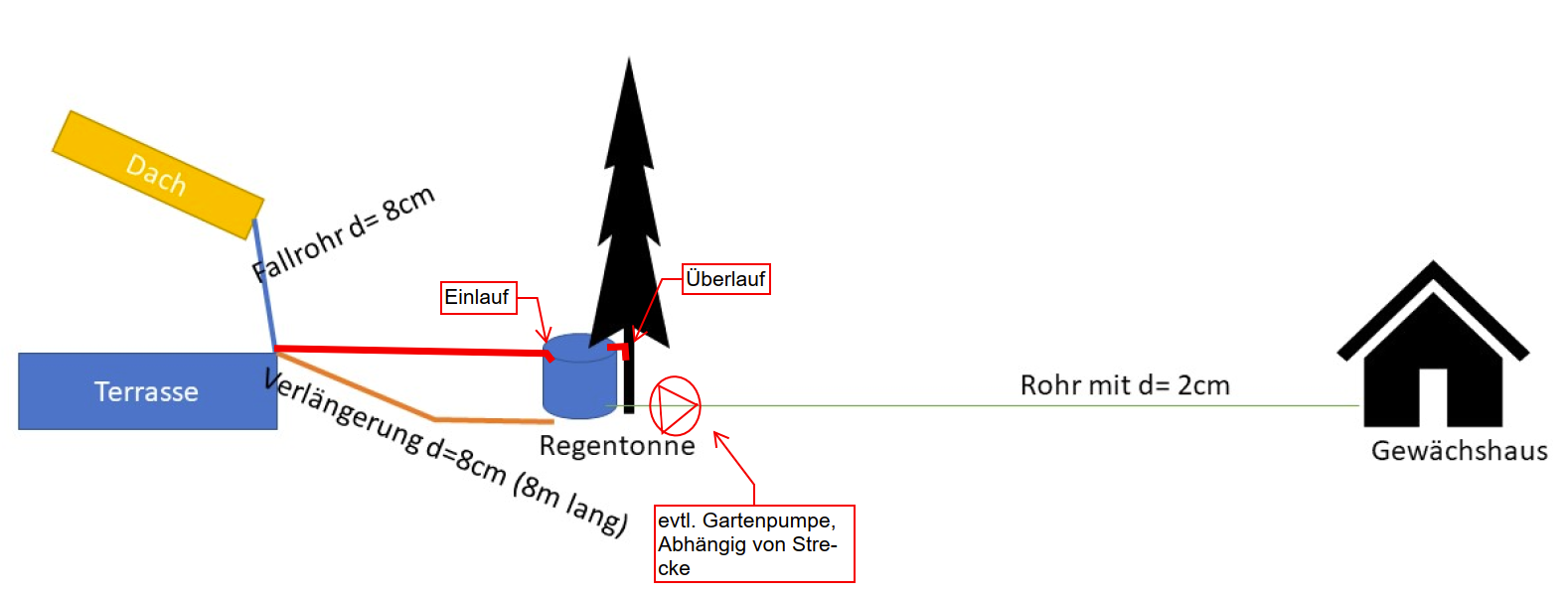

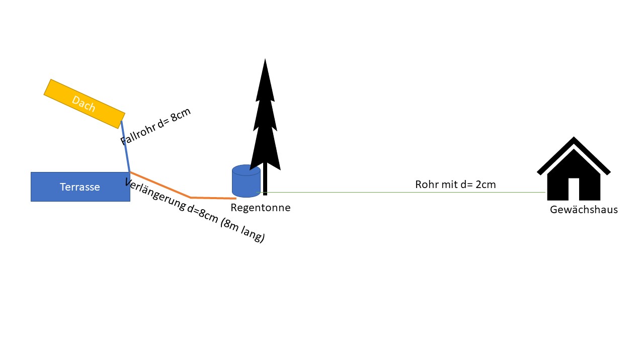

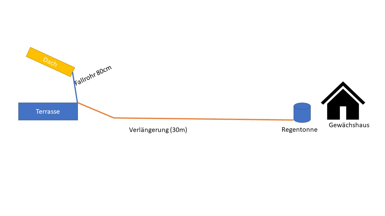

    In der Zwischenzeit kam mir eine neue Idee, wobei ich nicht weiß, ob das realistisch umsetzbar ist. Ob die Tonne sich ausreichend zur Bewässerung des Gewächshauses füllt:
    Wäre das machbar, oder wird das Wasser kaum in der Tonne ankommen?

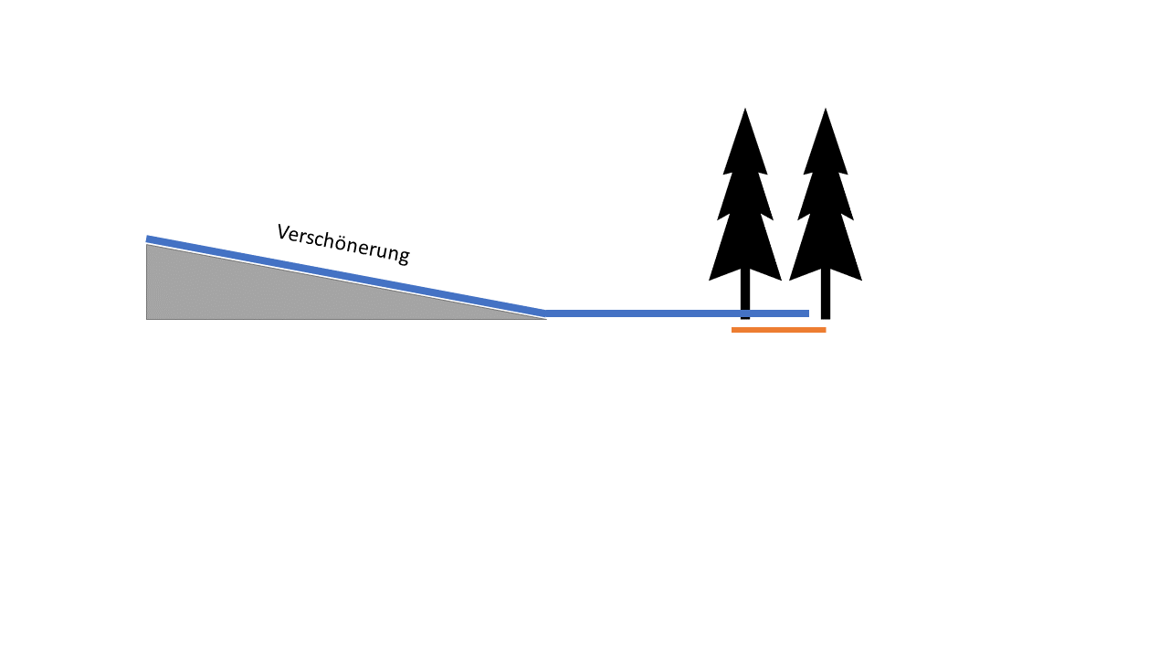

    Wäre eine Alternative die Tonne nach 8m aufzustellen und von da aus ein dünnes Rohr bis zum Gewächshaus zu legen? So wie hier:

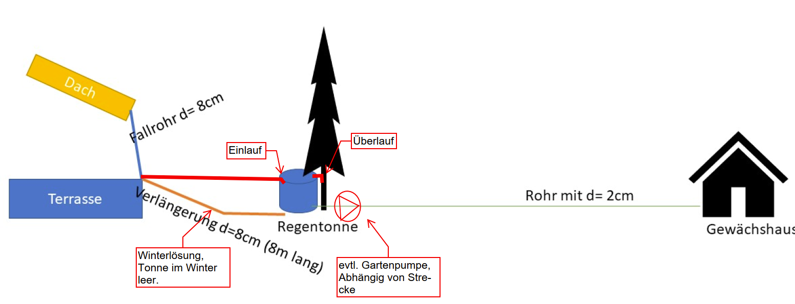

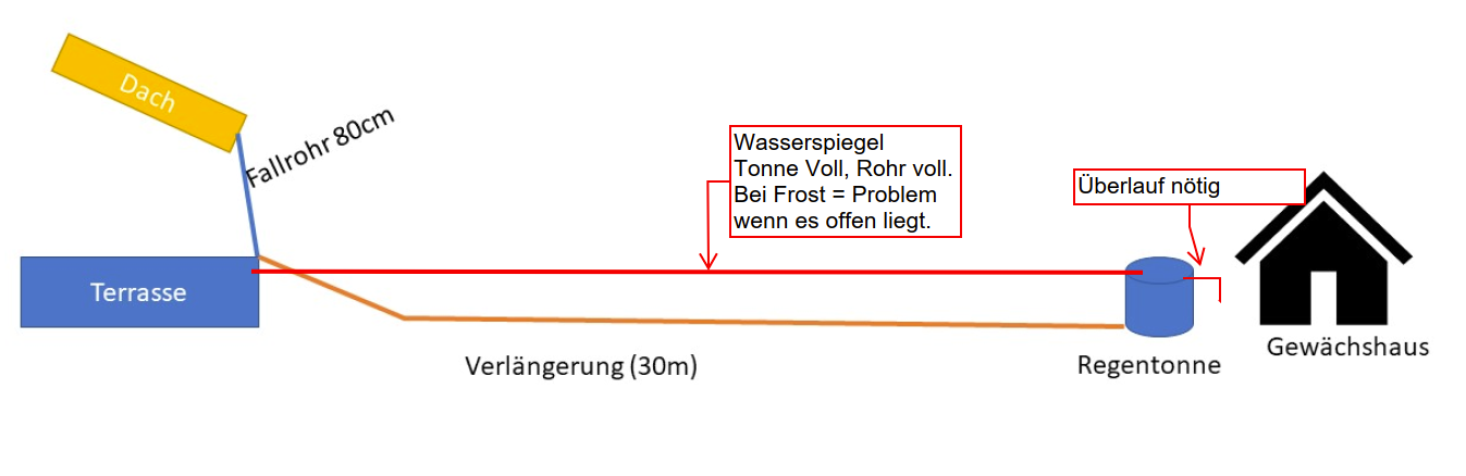

    421
    356
    Uhiuhiuhi.
    Kurzfassung: Das klappt nicht.
    Erklärung:
    Höhenangaben wären hier unendlich wichtig. Wenn das Rohr dicht ist kommt auch hinten raus, was vorne rein geht.
    Wenn alles horizintal, also ohne Gefälle, und Rohr tatsächlich unten an der Tonne angeschlossen ist, ists egal wo die Tonne steht. Wasserspiegel in der Tonne = WSP im Rohr.
    Ob Rohr = 80mm oder 20mm es braucht immer Gefälle (oder Pumpe). Hinweis: Grundleitungen Mindestnennweite DN100. Frostfrei ab 80-100 cm Tiefe.
    Grundsätzlich zum 80er tendieren. Besser zu reinigen. Ein Blatt im 20er und der Spaß geht los. Bis die Gießkanne bei ner 20er voll ist dauerts auch. Frage der Höhe...
    Einlauf in die Tonne oben vorsehen, sonst steht immer Wasser rückwärts im Rohr (Frost und so).
    Die Tonne braucht nen Überlauf wenn sie voll ist und es nicht aufhört zu regenen. Winterbetrieb beachten.
    Volle oberirdische Tonne im Winter platzt gerne mal wegen Eis.
    Wohin mit dem Überlauf? Biste wieder bei versickern....
