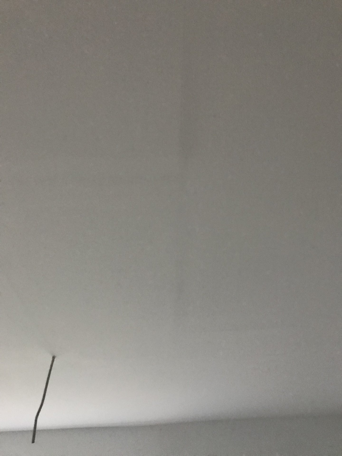

    Guten Morgen,
    wir haben in einem Altbau eine Zwischendecke mit Rigips gezogen. Die Schrauben und die Stöße wurden mit Innenspachtel aufgefüllt und glattgezogen. Die Decke wurde einmal mit weißer Farbe vorgestrichen und einige Stunden später nochmal mit Schöner Woh... Polarweiß nachgestrichen.
    Die Löcher der Schrauben sind wunderbar abgedeckt, die Stöße bleiben aber weiterhin sichtbar.
    Was wir NICHT gemacht haben:
    - kein Gewebeband eingelegt
    - Decke nach Spachteln nicht abschliffen
    - keine Grundierung aufgetragen
    Was kann ich jetzt im Nachhinein noch machen, um diese Stellen wenigstens noch etwas zu verbessern?
    Noch 2 Fragen:
    Sieht man die Stellen wegen des unterschiedlichen Materials (Spachtel / Rigips) oder weiß die Stöße aufgetragen sind? Die gespachtelten Schrauben sieht man ja auch nicht.
    Könnte man das mit einer Schicht Rauhfaser kaschieren?
    Daniel

  4. #4 DanielT1976, 07.04.2022
    DanielT1976
    DanielT1976
    07.04.2022
    Die dunklen Schatten in der Mitte und einmal der nach links rüber.
    Kann man das im Nachhinein noch ausbessern?
    - Tiefengrund und neu streichen
    - Tapete rüber
    - Malervlies rauf
    - Rigips Stöße nochmal abschleifen und dann neu lackieren

    das deckt keine Farbe oder Tapete / Malervlies ab,
    die gesamte Fläche schleifen, nochmal spachteln, wieder schleifen, Tiefengrund drauf und dann streichen

    Die gesamte Fläche heißt komplette Decke oder nur um die Stöße herum?
    Liegt das am Material, weil es zu hoch / uneben ist, oder weil es die Farbe nicht so annimmt?
    Also farblich oder Unebenheit?
    Warum deckt eine Tapete das nicht ab?
  7. Alex88
    6.651
    3.613
    gesamte Fläche heisst, die ganze Decke
    eine Tapete ist zu dünn um Unebenheiten zu überdecken
    es liegt nicht am Material, es liegt am Spachtler (das ist der der gespachtelt hat)

    Also hat es nichts mit der Farbaufnahme der Materials zu tun, sondern es ist eine Unebenheit. Wenn ich dann weiß tapeziere, dann sehe ich lediglich eine kleine Beule, zur Zeit sieht es einfach dunkler an den Stellen aus. Kann aber auch sein, dass es noch feucht ist.

    Nimm eine starke Taschenlampe und leuchte am Abend, ohne zusätzliches Licht, seitlich auf die Flächen.
    Dann siehst du alle Unebenheiten.
    Wenn der Gips an den Stößen rausgedrückt hat kann man die Stufe wegschleifen oder wegkratzen.
    Mit Knauf Uniflott Finish kann man noch Details nachspachteln und glätten. Das Zeug ist aber nur für dünnschichtige Ausgleichsarbeiten. Quasi wie Dispersionsfarbe mit Kalkstaub. Größere Stufen muss man mit Gips ausgleichen.
    Und dann wieder malen. z.B. mit Alpina Gipskartonfarbe. Dann sparst du dir die Grundierung.
    Die Flächen müssen vor dem malen wirklich glatt sein. Der Trick mit der Taschenlampe hilft.
    Ohne Gewebeband oder Knauf Kurt Band zu spachteln ist immer ein Risiko. Wenn z.B. draussen mal eine Walze mit Rüttler die Straße neu macht, können solche Vibrationen schnell zu unschönen Rissen führen die man mit Bändern vermeiden oder wenigstens reduzieren kann.
