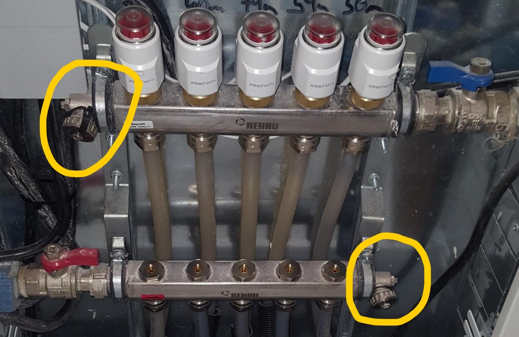

Diskutiere Rehau Heizungsverteiler ohne Topmeter??? im Heizung 1 Forum im Bereich Haustechnik; Und wie entlüftet man denn den Verteiler? Ich kapiere es gerade nicht... Was meint da @Fred Astair ?

    @Fred Astair jetzt sag mir doch mal ob man den Verteiler nicht entlüften können müsste sollte theoretisch? Ich bluck doch bei den neumodernen Automatikselbstregelgeräten nicht mehr durch...

    Ja ja, alter Mann ist doch kein D-Zug.
    Antwort ist für Chillig, ausdrücklich nicht für den TE.
    Indem man die beiden eingekreisten Entlüftungsanschlüsse nach oben dreht, den Anlagendruck bis knapp unter den Abblasedruck des Si-Ventils erhöht und dann zuerst den oberen Balken und dann den unteren Balken entlüftet. Wenn nicht hundertprozentig sichergestellt ist, dass die einzelnen Heizkreise ordnungsgemäß entlüftet sind, dann diese mit Hilfe von Schläuchen und vollem Wasserleitungsdruck einzeln nacheinander durchspülen, bis keinerlei Blasengeräusche mehr hörbar sind.
    Das macht man am Besten zu zweit. Einer am Wärmeerzeuger mit dem Füllanschluss (natürlich über Systemtrenner gesichert) und der Zweite am Heizkreisverteiler.

    Also das gefällt mir ja garnicht, die Dinger kommen mir nicht ins Haus.

    Als man noch Heizkörper hatte, da fand ich es immer eine Zumutung weil die immer leicht „schräg“ eingebaut wurden, also mit Gefälle, so dass der Entlüfter weiter oben liegt. Die meissten Leute sehen das nicht, aber ich sehe es jedesmal, wenn ich irgendwo einen Heizkörper sehe. Die sind alle schief, das ist einfach nur eine Zumutung. Das musste aber anscheinend so sein, weil man sonst angeblich nicht ordentlich entlüften könne.
    Bei jedem „Überbogen“ mit Entlüfter machen mir die Heizer ein Geschisse, weil der Entlüfter „MUSS“ ganz oben sein.
    Und an dem Verteiler ist der Entlüfter plötzlich nicht mehr „ganz oben“. Das mag ich einfach nicht.

    Da gibts aber keinen Unterschied zu den sonstigen Verteilern.
    Mir sind die Durchflussmesser auch lieber, weil man da besser kontrollieren kann und auch gleich eine optische Kontrolle der Wasserqualität hat, aber wenn Rehau meint, die faulen Monteure unterstützen zu müssen...

    Ne, hab ich auch erst gedacht, aber die sind alle in Richtung des Entlüfters höher. Das ist kein Zufallsprodukt so.
