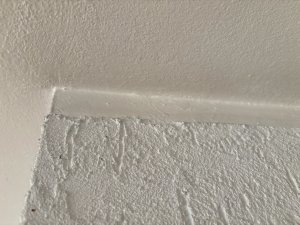

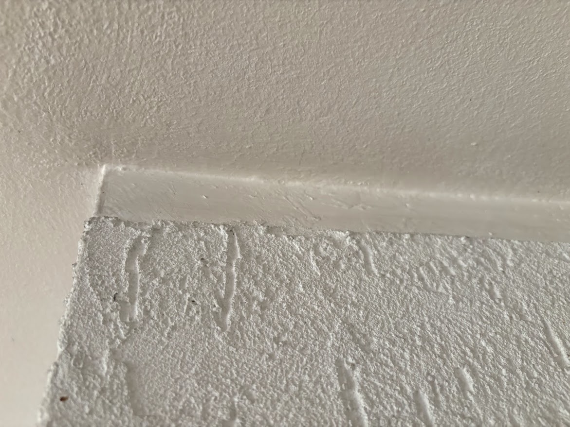

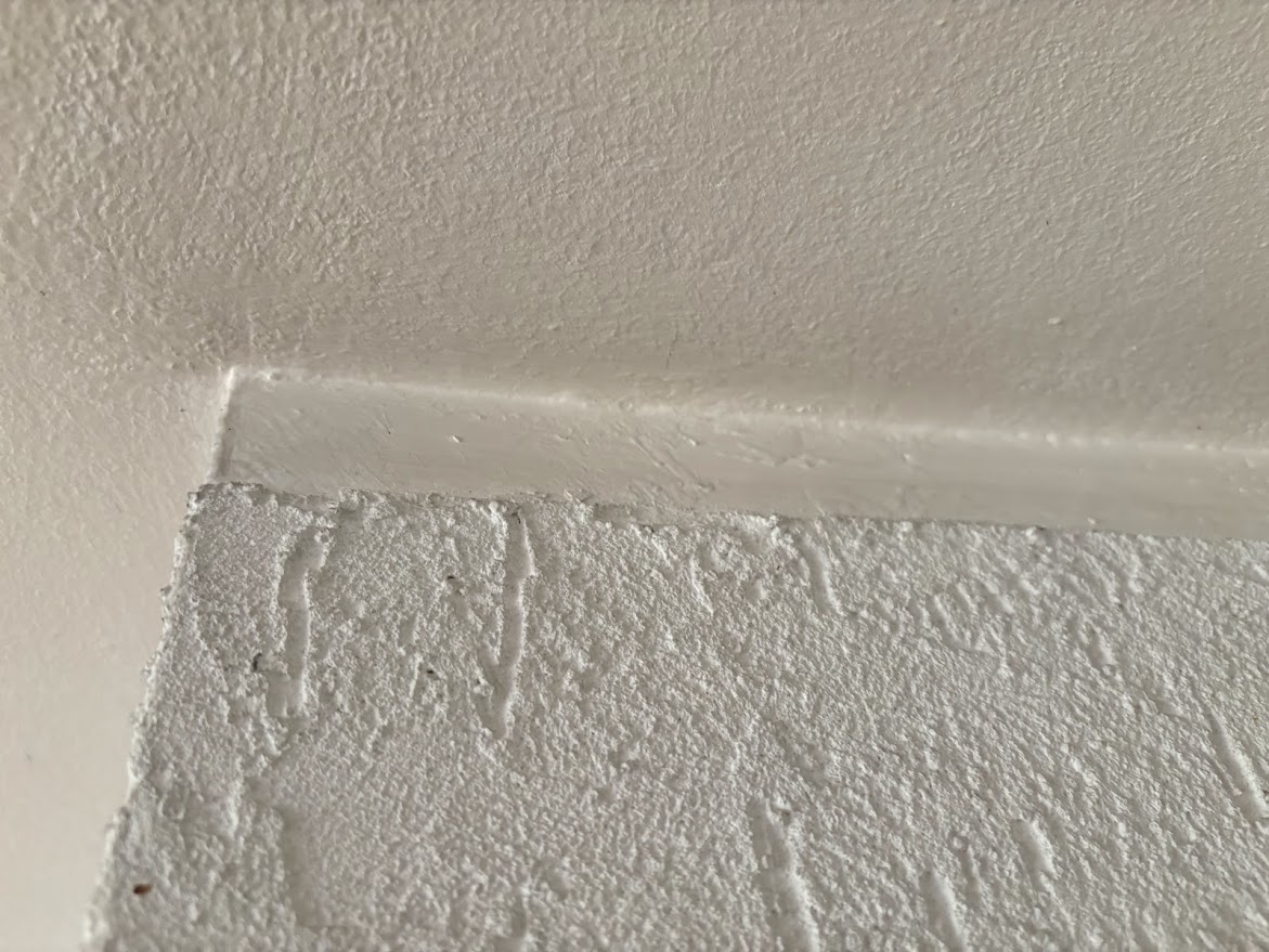

    Hallo liebe Bauexperten,
    Ich habe mich hier schon durch die Foren gewühlt, aber leider nicht ganz schlüssig geworden was die beste Lösung ist bzw. was überhaupt geht.
    Ausgangssituation:

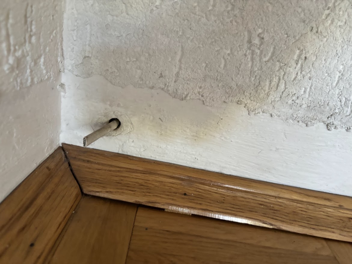

    • Es gibt in dem Haus, das wir kaufen möchten, großflächig (Küche, Wohnzimmer, Flur, Treppenhaus) einen Reibeputz (?).
    • Dieser wurde nicht ganzflächig aufgetragen. Es gibt Aussparungen am Deckenbereich, in der noch ein glatter Putz sichtbar ist.
    Gewünschter Zielzustand:
    • Glatter Putz, ohne Tapete & Keine Absätze zwischen Reibeputz und Glattputz im Deckenbereich und Sockelbereich.
    Mein Ansatz:
    • Meine Idee ist es zunächst den Putz vorzubereiten (Fett, Schmutz, Überstände, Staub zu entfernen)
    • Haftgrund auftragen
    • Zunächst die Aussparungen im Sockel,- und Deckenbereich überspachteln und angleichen
    • 1. Überspachteln mit Malervlies einarbeiten mit Rotband
    • 2. Überspachteln mit Feinputz - Uniflott
    Fragen:
    • Passt mein Ansatz soweit?
    • Muss / sollte ich vorab die Farbe entfernen (in den Riefen / Rillen ist das ja nicht möglich)?
    • Wie kann ich herausfinden, um welchen Putz es sich handelt? Inwiefern sollte das beachtet werden bei der Materialauswahl?
    • Gibt es beim Überspachteln Probleme mit Schimmelbildung?
    • Wie kann ich am besten eine bis zur Decke und Boden ebene Fläche erreichen?
    Vielen Dank euch allen im Voraus :).

    Uniflott hat in dem ganzen Aufbau schon mal gar nichts verloren. Ich würde den Putz runterschleifen.
  3. Alex88
    6.749
    3.691
    schon mal gut, dann mit Drahtbürste, gibt es als Aufsatz für Bohrmaschine, soweit wie möglich anschleifen
    ok
    kein Malervlies, Gewebe wie es im WDVS verwendet wird einspachteln
    Uniflott ist kein Feinputz, besser Multifinisch oder Superfinisch
    Nein
    üben, üben, üben
    Viethps gefällt das.

    Vielen Dank euch beiden für die hilfreichen Tipps!

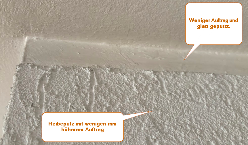

    Okay, und das Gewebe sollte man einbinden, um eine Rissbildung vorzubeugen und eine bessere Haftung am Reibeputz herzustellen?
    Okay Multi Finish als Feinputz, das macht total Sinn. Ich weiß auch nicht wie ich auf Uniflott kam.

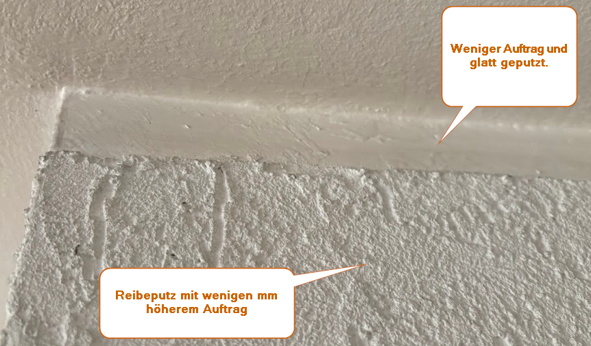

    Es gibt ja im oberen und unteren Sockelbereich an Decke und Boden eine dünnere Putzauftragung mit glattem Putz. Hier ist die Frage, wie ich das glatt bekomme mit der höheren (Reibe)putzschicht?! Würdet ihr zuerst den Sockelbereich spachteln auf gleiche Höhe wie den Reibeputz, um dann ganzflächig den Vorgang wie oben beschrieben durchzuführen? Ich habe das nochmal auf dem Foto im Anhang markiert.
    Warum komplett runterschleifen? Und das ganze dann mit einem Wand & Deckenschleifer? Bekommt man da saubere, halbwegs glatte Ergebnisse hin, wenn man so viel Material abnimmt? Ich denke dann müsste man bei den nachfolgenden Putzvorgängen wesentlich mehr ausbessern, um saubere Ergebnisse zu bekommen? Wohl auch eher mit Putzschienen dann arbeiten?
